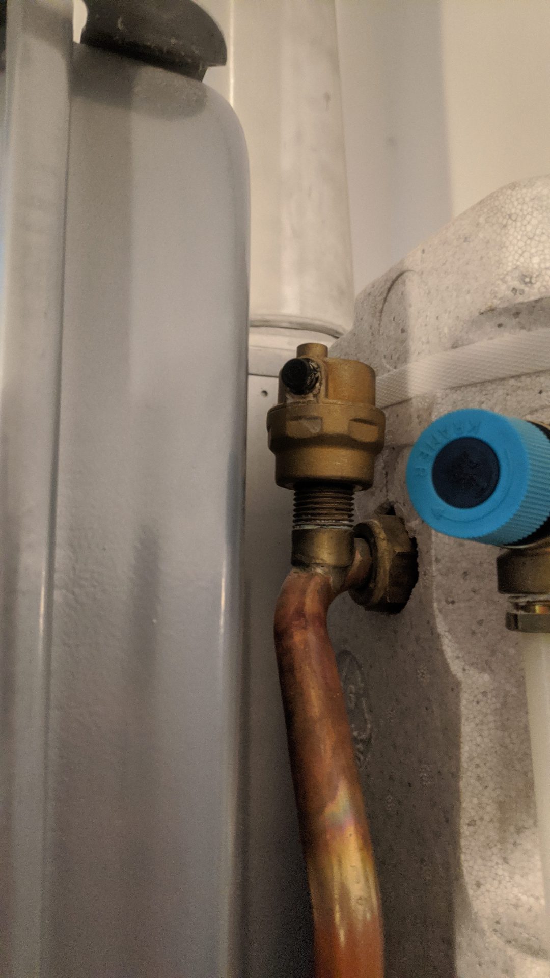

(#) antiktelefon hozzászólása Ápr 18, 2020 /
Üdv, nem pont elektros hiba...
Radiant rma 24
A primer körben levegő van rekedve, a 3 utú szelep után, a hmv körben.
Meleg víz készítésekor emiatt buborékol.
(Fűtés körrel teljesen jó, nem a hőcserélő dugult el, hanem szerintem a fűtéskörben rekedt levegő lassan felszáll a HMV részbe, és amikor elkezdi azt keringetni, akkor leszívja az összes levegőt a szivattyú. Kb. az összes légtelenítő szelep be van állva, így nyomást leengedve meglazított csővel lehetett levegőt kiengedni, de keringés nélkül a megrekedt levegő nagy része így nem jön ki.)
A beépített légtelenítő is beállt rajta szerintem.
Watts Microvent MKL-re hasonlít, ami van rajta. De furcsa, mert belső menetes, és a ráforrasztott külső menetes részre egy gumitömítéssel megy rá, ilyet sehol sem találtam.
A kérdés: Flamco flexvent-tel helyettesíthető-e egy 3/8 toldóval? Vagy ez valami összetettebb izé, nem sima légtelenítő?
Illetve ha valaki másra tippel, megírhatná.
(#) konop válasza antiktelefon hozzászólására (») Ápr 19, 2020 /
Szia,
Ez egy sima légtelenítő, közdarabbal felrakhatod a flamco-t is
(#) Épületgépész válasza antiktelefon hozzászólására (») Ápr 19, 2020 /
Szia.
Jól látod ez nem elektromos hiba A lényeg hogy a Flamco légtelenítő automatában is van 3/8"-os és 1/2"-os k.m. csatlakozású! Javaslat,hogy a régi nem működő automatákat, cseréld le flamcokra megéri,hidd el! Használhatsz,kendert,telfon szalagot,vagy zsinórt is! Előtte a nyomást engedd le,és fesztelenítsd a fűtési rendszert. Jó munkát hozzá.
(#) 444Tibi válasza antiktelefon hozzászólására (») Ápr 19, 2020 /
Nekem.ehhez hasonlo van a SD. kondenzacioson csak a tieddel ellenkezoleg, allandoan pisilt.
A kupakb a gumigyurut kicserelve, igy hasznalom a cirkot 7-8eve, ha eszembe jut, felevente kicsit kitekerem, szisszen majd visszatekerem a kupakot.
Az enyemnel a kupak alatt van egy mozgo kis rudacska, ha a tied is ilyen akkor azt megnyomkodva egy szoggel vagy vekony csavarhuzoval, az uszot tudod megmozgatni. Lehet hogy ennyi is eleg lenne. Elotte nezd meg a kupak tomitest mert ha a mozgatas utan elkezd folyamatosan folyni akkor az kellemetlen.

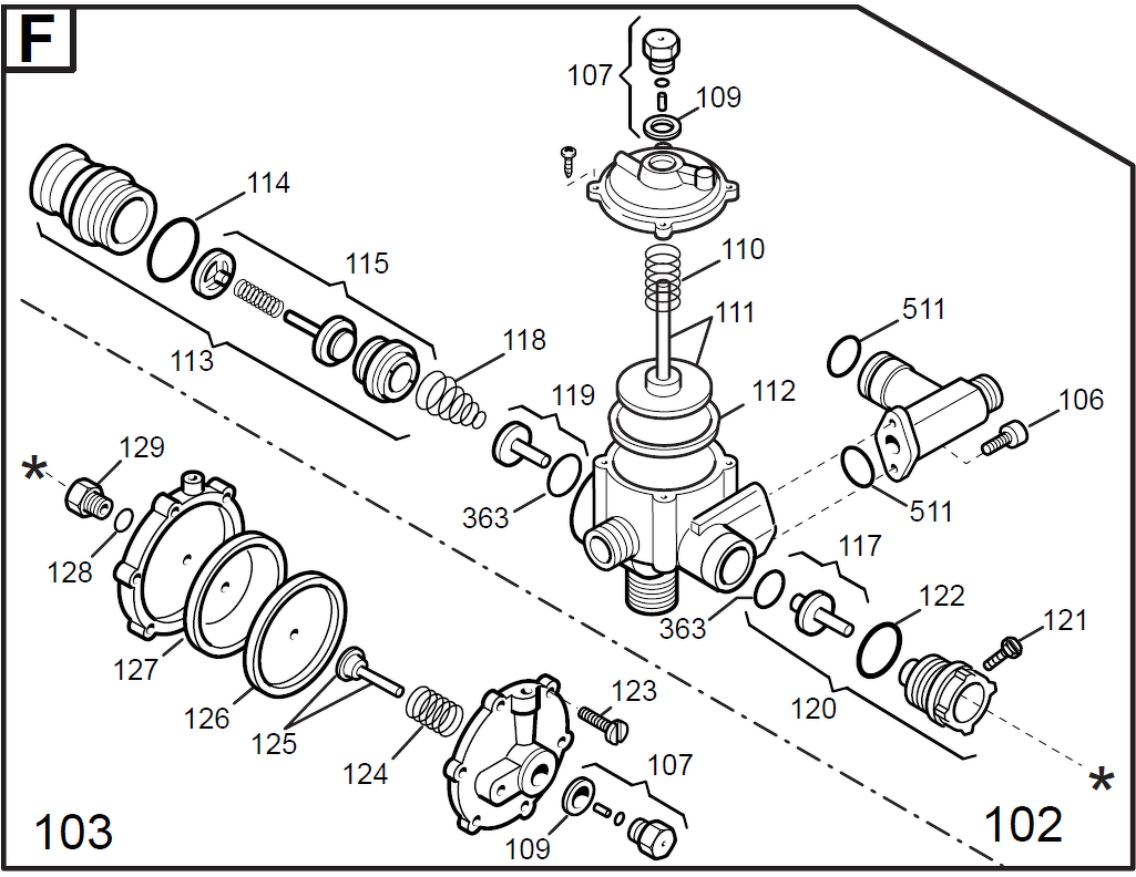

(#) Kazánbug hozzászólása Ápr 22, 2020 /
Lenne egy Baxi eco 240 fi kombi készülékem ahol leginkább a fűtés irányába megy a meleg víz nagy része, ezzel rontva a HMV kör hatásfokát. (Persze HMV is van, de inkább csak langyos, olykor erősen meleg csak.)
Jó pár napja bújom a fórumot és olvastam hogy más is ezzel szenvedett. Ha jól látom Baxi 105HE típusú váltószelep van benne és a rajta lévő függőleges és vízszintes pöckök szépen működnek. Csöpögés nincsen sehol. Ezekből kiindulva gondolom a tengely O-gyűrűivel lesz a probléma, hiába mozognak leginkább az alapállásban áramlik a víz.
Ha jól értem a dolgot, a fentiek szerint a váltószelep legelején található kör részt nem is szükséges szétszednem, hisz a (vízszintes) pöcök működik rajta, csak a mögöttes tengely részt illetően. Ezt az alábbi robbantott ábra alapján valamint youtube videók szerint egyfelől előről tudom szétszedni (miután leszedtem a kör részt egyben) illetve hátulról is van kicsavarozható rész a bypass ág felől.
Ha jól látom a tengelyt illetően összesen 4 O-gyűrűre lesz szükségem: 114, 122 és 2db 363 jelöléssel, EPDM verzióval
Amennyiben a fenti felvetés helyes, úgy milyen egyéb lépések kellenek még a csere befejezéséhez? szilikon zsír kell a gyűrűk bekenéséhez? Kell még valamire figyelnem?
Nem tűnik nagy munkának, de össze kell rakjam biztosan hogy a gyerekek tudjanak majd fürödni.
Köszönöm a hozzászólásokat..

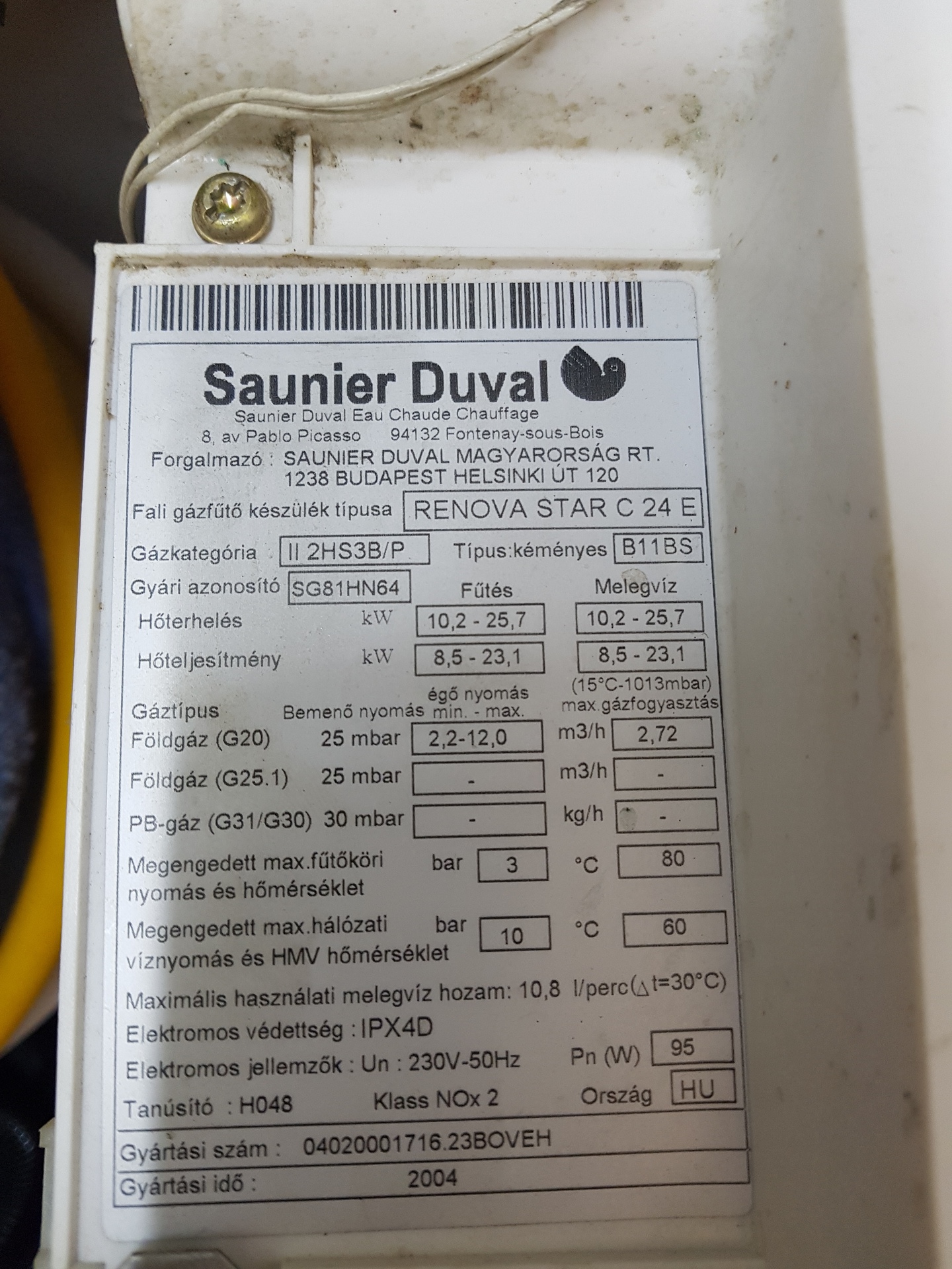

(#) Scarabeus hozzászólása Máj 16, 2020 /
Addot egy Saunier Duval Renova Star C 24 E kombi kazán. (2004 gyártmány) Tegnap egyszer csak azt vettük észre, hogy villog a piros LED ami mellett a villám jel van. Így még csak nem is szikrázik, tehát nem lobban be a láng, se melegvíz megnyitásakor se fűtés bekapcsolásakor. Ki-be kapcsolásnál búg egy kicsit, majd rögtön villog a LED. Használati útmutató szerint égéstermék szenzor hiba lehet, azt kicseréltük, kitakarítottuk a kéményt, nem javította meg a hibát. Átmostuk, vízkőtelenítettük a vízteret, kicseréltük a nyomászelepet is, nem oldotta meg ez sem a problémát.
Ezután az előlapi elektronikát megtisztítva, újra csatlakoztatva megjavult, kb. 10 percig volt melegvíz utána folyatás közben elaludt a láng és újra pirosan villogot a LED. Reggel megint megjavult, fél perc melegvíz folyatás után megint hiba. Ha maximumon van a nyomás akkor a LED nem villog de a kazán ugyanúgy nem működik.
Van valakinek ötlete mi lehet a gond?
(#) Gafly válasza Scarabeus hozzászólására (») Máj 16, 2020 /
F24, vagy C24?
(#) Scarabeus válasza Gafly hozzászólására (») Máj 16, 2020 /
C 24, mint írtam. Legutolsó történés, hogy magától felment maximumra a nyomás.
A hozzászólás módosítva: Máj 16, 2020
(#) VIM válasza Scarabeus hozzászólására (») Máj 16, 2020 /
Szia! Véletlenül nem a túlmelegedés határoló termosztát oldott le? Ez egy kézi visszaállítási gombbal ellátott klixon. Ha ez leold, kézzel kell visszaállítani rajta azt a piros kis gombot. Talán a bitermikus hőcserélő oldalsó gyűjtőjén menetesen van csatlakoztatva függőlegesen, nem a csövön. Ha ez a leoldás ismétlődik akkor a hőcserélő a végét járja. Bővebben: Link
Ha pedig felkúszik a nyomás a feszmérőn az a tágulási tartály ballonjában csak víz van a gyári nitrogén helyett. Ezt lehet pótolni levegő belepumpálásával.
