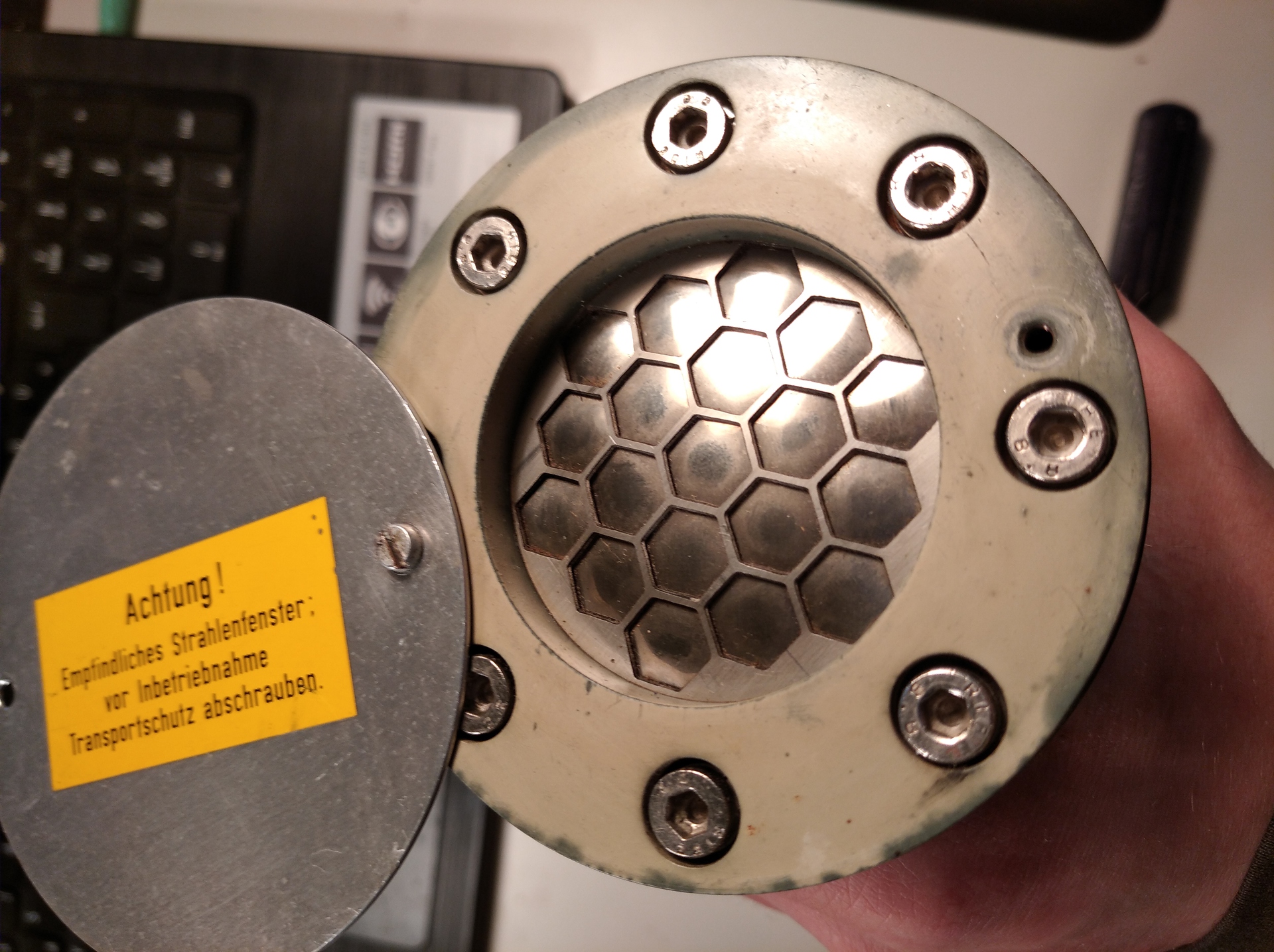

Azt sajnálom, hogy nem tudok hazamenni a műhelyembe, ott vár két új játékszer, amiket szeretnék kipróbálni.
Az első egy szép méretes GM-cső, a másik meg egy argonnal töltött titán (25µm vastag) ablakos gamma gázionizációs kamra.

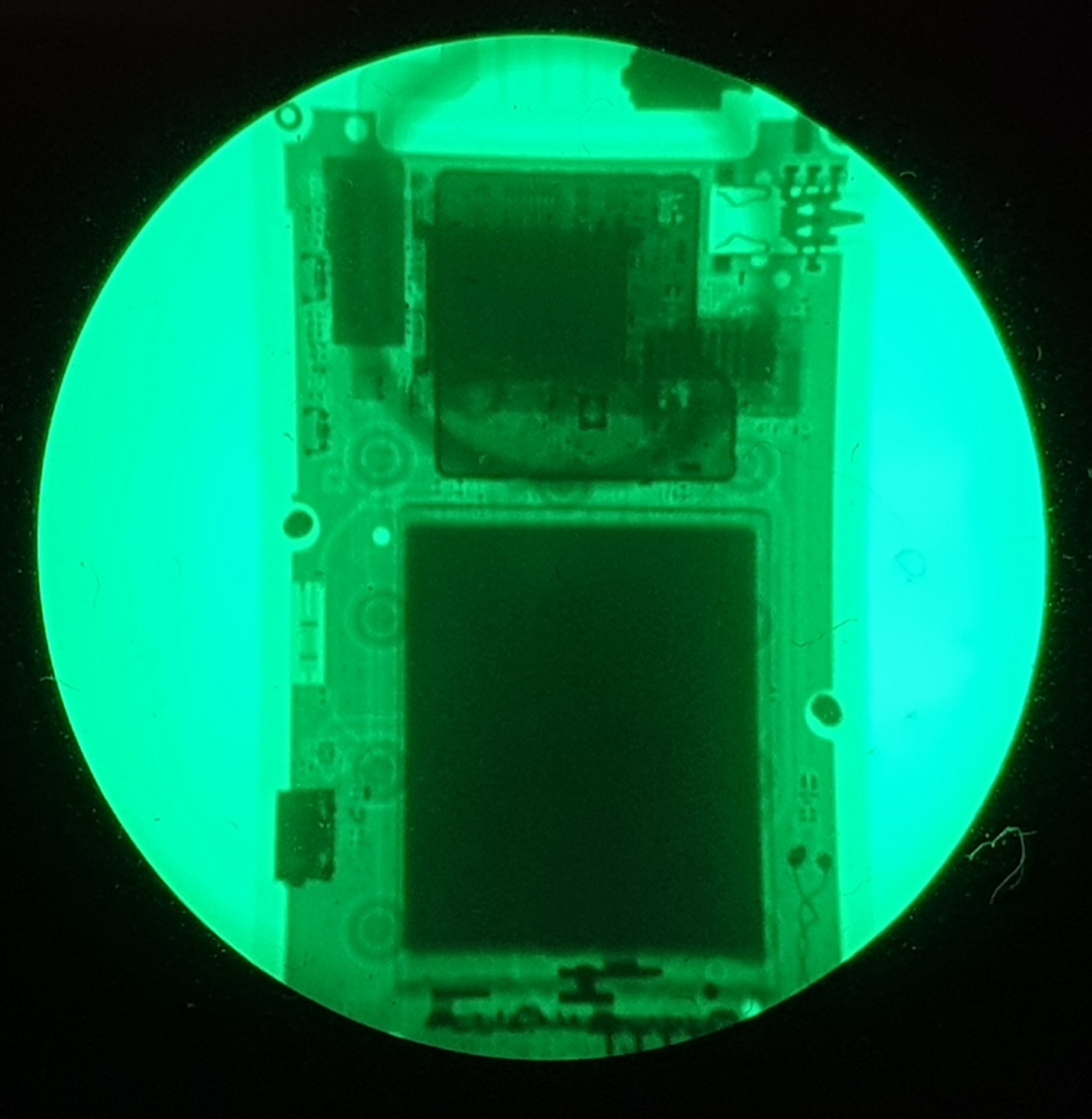

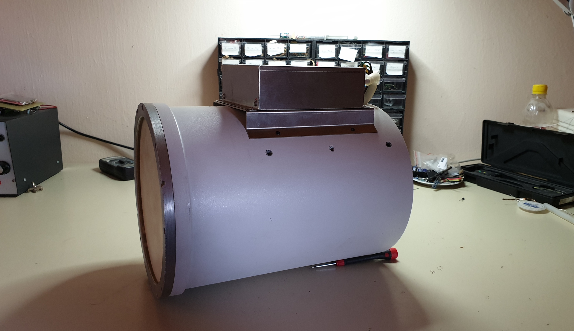

Ha már játékszer, én sem unatkoztam az elmúlt napokban
(#) elektroncso válasza Sanyesz5 hozzászólására (») Máj 4, 2020 /
Gyári? Milyen cső van benne? Gondolom nem egy DY86-os...
(#) Sanyesz5 válasza elektroncso hozzászólására (») Máj 4, 2020 /
Ez egy röntgen képerősítő(fotoelektron sokszorozó)
Ja, így hogy mondod már látom a fotokatódot a végén.
Azt hittem röntgengenerátor.
A nagyfeszültségű táp gondolom gyári. Esetleg nincs meg a kapcsolási rajza? Vagy legalább egy típust kérhetek?
Ez a táp nem egyszerű, ki is van öntve gyantával, látod az adatlapján is, ma tudtam összehozni soros porton tudom vezérelni pc-ről, zoom, élesség stb, 20 éves cucc hihetetlen miket nem tud. A kép egy fogászati röntgennel készült.
