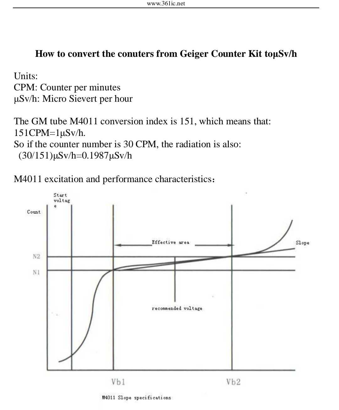

SI-3BG típusú csővel szeretnék építeni egy számlálót. A cső pontos paraméterét konverziós indexét nem találtam meg. Egy hasonló csőnél M4011 GM , viszont találtam. 151CPM=1uSv/h Kérdésem használható e ez a váltószám, vagy felejtsem el? A hozzászólás módosítva: Máj 4, 2020
Azt a csövet egy atomtámadás mozdítja meg sajnos, használhatod de nem sok életjelet fogsz látni vele, háttér mérésére alkalmatlan.
https://www.youtube.com/watch?v=SwIHr2Qd42o Ha van uránérc, vagy valami erősebb akkor az talán. Egy oldal szerint : "SI-3BG - This is not a very sensitive tube. I'd avoid it if you can. It is reported that a good CPM to uSv/h conversion rate for this tube is 22.5. " A hozzászólás módosítva: Máj 4, 2020

Persze SBM-20 tele van vele a net, alfára nem jó de egyébként elég jó kis cső.
Köszönöm. Találtam is hiteles adatokat róla. Van esetleg valakinél elfekvőben? (SBM-20). Vevő lennék rá.
Nem hiszem, hogy a háttérsugárzás jelentősen "megkattogtatná", de egy tóriumos hegesztőpálcával (esetleg gázharisnyával) tuti kattogna. Esetleg ha tudsz szerezni uránüveget (legális) akkor azzal is biztosan működik. Én itthon ennél sokkal érzéketlenebb csövet is "megcsipotattam" egy 5-6cm3 uránüveg tömbbel.
Háttérre árfekvésben a SBM-20 verhetetlen, én is azt tudom ajánlani. Esetleg kettő párhuzamosan kötve is mehet, azzal majdnem kétszeresére növeled az érzékenységet. Sanyesz linkje megbízható eladót takar, én többször üzleteltem vele, segítőkész korrekt eladó. De ha esetleg tudsz szerezni egy SBT-10-es GM csövet, na az a megtestesült álom. Nagy felületű 10 anódos, érzékeny ráadásul alfa, béta és gamma érzékeny. A vékony csillám ablak miatt kényes a fizikai behatásokra (nagyot durran amikor a csillámfólia beszakad és csillogó konfektiként beteríti a környéket), a régebbi példányok (főleg amik sokat üzemeltek) nagyobb térben hajlamosak a gerjedésre. Otthoni "első csőnek" tényleg az SBM-20 a legjobb, igénytelen és aránylag érzékeny.
