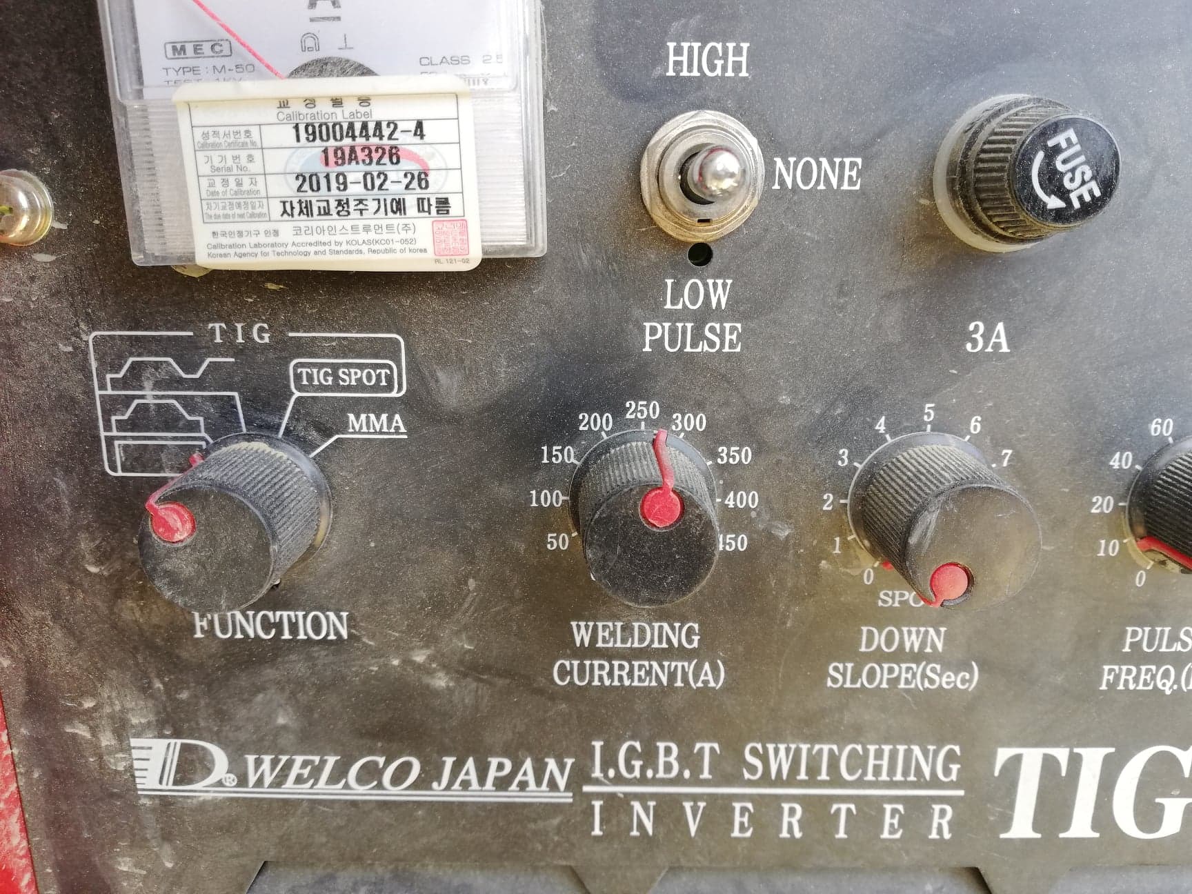

(#) hzsiga hozzászólása Máj 17, 2020 /
Üdv Mindenkinek. Ennek a típusú hegesztőgépnek a használati utasítását, vagy leírást az előlapon lévő kezelőszervről mi mit állít. Előre is köszönöm szépen a segítséget.
(#) tiggersoft válasza hzsiga hozzászólására (») Máj 17, 2020 /
fent a kapcsoló: impulzus gyors, ki és lassú
forgó kapcsoló: normál hegesztés(nincs impulzus se levezető áram se semmi extra, felfutó és levezető árammal hegesztés, impulzus mód, ponthegesztés, bevont elektróda
első poti a hegesztő áram, impulzus módban a csúcsáram
második poti: levezető áram, ponthegesztés beállítás
harmadik: impulzus frekvencia
negyedik: utógáz ideje

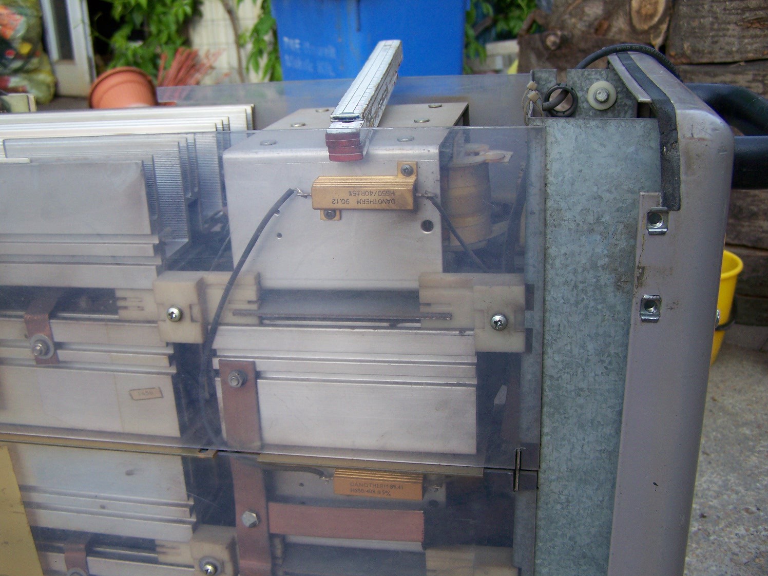

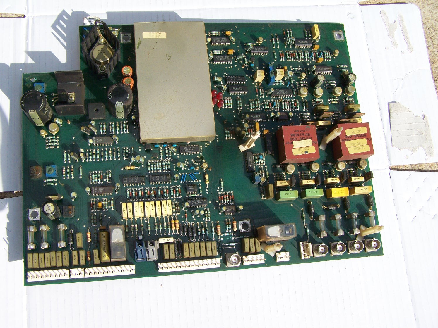

(#) hulala hozzászólása Máj 26, 2020 /
Sziasztok. Ma kibeleztem egy Esab LUC 500-as inverteres hegesztőgépet. Az erősáramú részt meghagytam mert az jó . Azt szeretném kérdezni, hogy ilyen nagy teljesítményű inverter meghajtása megvalósítható-e egyszerű kivitelű barkácsolt elektronikával. Jó lenne megmenteni az egységet mert elég tetszetős darab. Egy-két ötlet,vélemény jó lenne.
(#) dara válasza hulala hozzászólására (») Máj 27, 2020 /
Pár éve javítottam nagyobb teljesítményű gépet,külömbséget a gét trafónál láttam hogy ahány meghajtó volt annyi gét tekercs.Ebben 8-8 fet volt 16 külön leágazással.Na itt oda kell figyelni a kezdet végekre házi tekerésnél.E-30-35 vason lehetett.Persze a trafó meghajtást is izmosítani kell.Szerintem megoldható.
(#) hulala válasza dara hozzászólására (») Máj 27, 2020 /
Meg van az eredeti panel is és jó is csak használhatatlan mert a külső kezelő egységgel optika kábelen keresztül kapcsolódott az viszont összetört, elkallódott így e nélkül nem működik. De talán leválasztható a gate trafó és a mögötte lévő rész. Vagy hülyeség?
Nem hülyeség,inkább az a járható út.
(#) mpisti válasza hulala hozzászólására (») Máj 27, 2020 /
Lali, feléleszteni bizonyosan sikerülhet,-bár vannak kétségeim- de egy dolog bizonyos: azokat az előnyöket amiket az eredeti kezelőfelülettel tudott a gép, manuálisan nem fogod tudni elérni mivel a programproci szerintem a kezelőfelületben van. Az optokai kommunikáció viszont kétirányú, azaz a CPU kiadott parancsra válasznak is kell érkezni, ennek hiányában tiltás szokott következni. Tehát vagy totál lebutítod és csak egy mezei 500A-es áramátalakítót kapsz, vagy megoldást kell keresned- akár szakszerviz megkérdezésével.
(#) hulala válasza mpisti hozzászólására (») Máj 27, 2020 /
Igen, pontosan azt akarom , hogy egy tök buta alapgép legyen ugyanis nagyon sajnálnám ezeket a nagy értékű alkatrészeket csak úgy az enyészetnek kidobni. Brutál főtrafója van és abból is kettő. az inverter többi része is stabil, látványos ipari cucc. Az eredeti tudását biztosan el lehet felejteni de van több ilyen nagy teljesítményű inverterem ami tudja más funkcióját helyettesíteni. De mint írtam nincs szívem bedarálni egy ilyen komoly technikát.
(#) jucsaba válasza hulala hozzászólására (») Máj 27, 2020 /
Szervizmanualját le lehet tölteni a tanyáról.
Nagyon részletes , szerintem biztosan menne , persze ha nem csak sima heggesztőgépet akarsz belőle gyúrni (új vezérléssel)hanem pl aluhoz is , kicsit kell dolgozni vele .
Mivel egy van belőle csak tanulás céllal .
(#) hulala válasza jucsaba hozzászólására (») Máj 27, 2020 /
MMA+AWI lenne a cél de lehet, hogy túl magasra tettem a mércét és nem fog sikerülni. Ha nem sikerül akkor (ami valós opció) pedig alkatrészenként meghirdetem eladásra.
