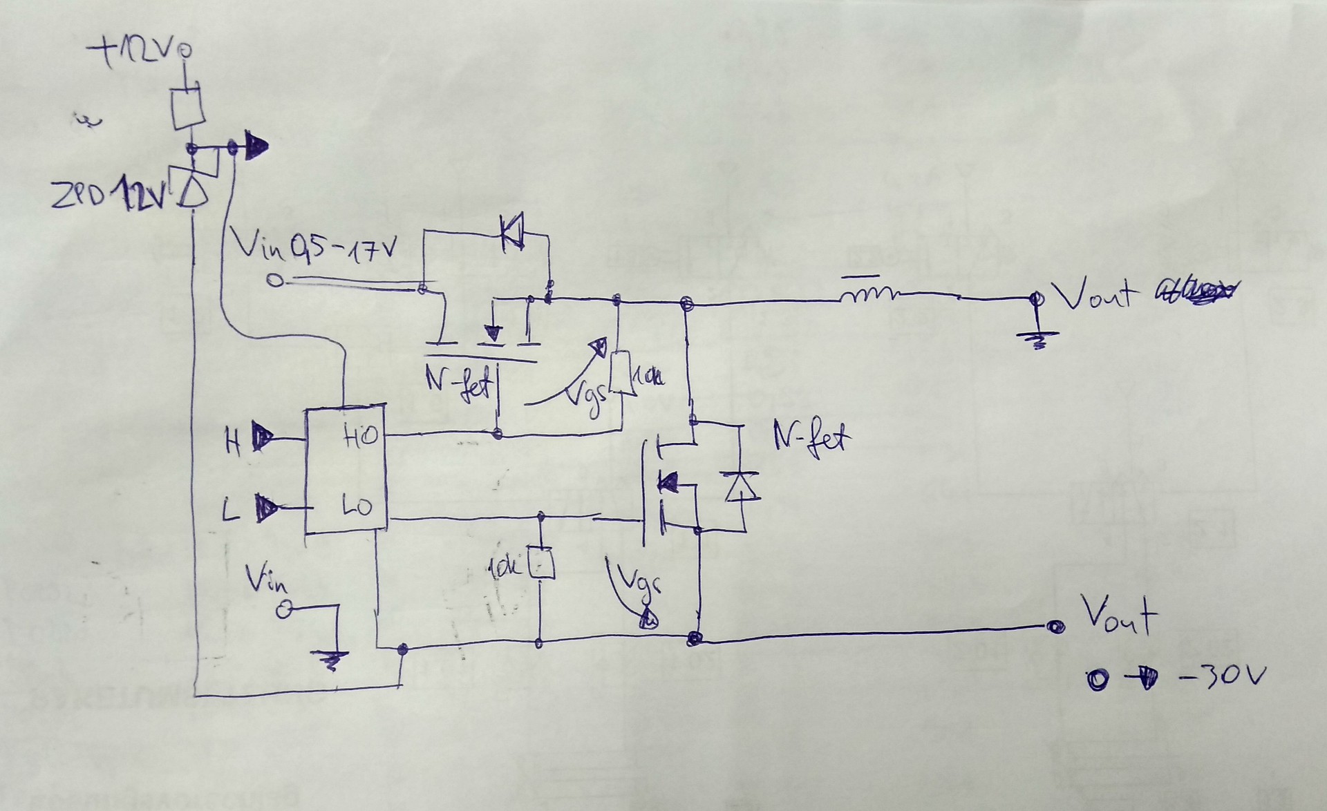

Az eredeti polaritás váltós kapcsolásodhoz ajánlottam a félhidas elrendezést. A negatív kimeneti ponton lévő dióda helyére kerül a félhíd alsó kapcsoló eleme (mint szinkron egyenirányító), a bemeneti feszültségen lévő kapcsoló pedig a félhíd felső kapcsoló eleme. Ezt írtam a 10:09-es hozzászólásomban is.
Valószínűleg én nem értem. Kicsit megkavarnak ezek a különböző feszültségszintek.
Pl. a csatolt képen Bővebben: Link a két alsó ábra mutatja az invertáló buck-boost konvertert, de a meghajtó IC-t akkor nem a negatív kimeneti feszültségű pontra kellene kötnöm, mint GND? Vagy ennyire rugalmasak ezek az IC-k? Holnap lerajzolom magamnak a feszültség viszonyokat. Ha a meghajtó a -30V +12V közé van kötve, akkor vigyáznom kell, mert 18V max bemenő feszültséget olvastam az egyik IC-nél. Ha a GND és 12V-ról táplálom az IC-t, akkor -30V kimenő esetén tud generálni -20V-ot a szinkronegyenirányító FET-nek (10Vgs-sel számolva?). A hozzászólás módosítva: Nov 28, 2019

Ezt nem tudom még hova tenni: "A tápellátása a +12V-ról megoldható lenne egy áramgenerátorral és zénerdiódával. " - vagy lehet, hogy leesett végre? Ezzel tudom garantálni, hogy a meghajtó IC tápfeszültsége 12V-18V közötti legyen, az IC GND-je pedig a negatív kimeneti feszültségen van, a "floating" voltage ebben az esetben egy változó szint az IC tápjához képest nézve (vagyis a Vin). Jól értem?
Valószínűleg jó érted, bár az utolsó előtti hosszú mondatodban nem sikerült mindent megértenem.
Felhívnám még a figyelmedet Skori javaslatára. Nem tudom hogy ő hogyan értette, de felépítheted a félhidat úgy, hogy a kimeneti feszültség a bejövő pozitív ágához képest pozitív irányba legyen. Vagyis egy sima feszültség növelő, de a kimenet nem a bemenet negatív pontjához képest lenne, hanem a bemenet pozitív pontjához képest. Mivel a +12V-od a bemenet negatív pontjához képest van, ezért a félhídmeghajtó megtáplálása egyszerű lenne, nem kellene az áramgenerátor+zénerdióda, illetve ha a processzor a bemenet negatív pontján van, akkor a processzor és a meghajtó közé sem kell szintáttevő áramkör.

![]() Én ezt értettem meg, és szerintem működőképes is. Köszönöm a segítséget mindkettőtöknek. Ha nem találtok kivetnivalót ebben a skiccben, akkor kidolgozom teljesen.
Igen, erre gondoltam én is fő vonalaiban.
A -0...-30V viszonylag nagy átfogás miatt gondoltam a rajzon szereplő +12V-ra csatlakozó ellenállás helyett áramgenerátort.
Igazad van, az sokkal jobb lenne. Köszi a tippet.

Jól látom, hogy átrajzoltad az invertáló buck-boost konvertert, csak úgy, hogy a kapcsoló FET-et alulra tetted? Miért nem alapból így szerepel mindenhol a kapcsolás?
Sokkal egyszerűbb a FET meghajtása... Vajon van valami különbség a kettő között, hogy nem ez az alsó FET-es terjedt el?Kell a buck-boost funkció, hogy az akkumulátor terhelőárama nagyjából egyenletes legyen. A csak buck funkció azért nem jó, mert az áram így is nagy (20A), és buck-nál pedig csak még nagyobb lenne, boost egymagában nem elég, mert 0-ra is le kell tudjam szabályozni. Először én is kapcsolóüzem nélkül akartam megoldani, akár több lépésben a terhelést, de ami 3V-on 20A-t folyat, az 17V-on 113A-t, aminek nem szívesen tenném ki az akksikat, még ha csak rövid ideig is tart (kicsi a kitöltési tényező). Jobban tetszik ez a buck-boost működés, sokkal univerzálisabb, és ha a teljesítmény ellenállásokat távolra akarom elhelyezni a nyáktól, csak két vezetékre lesz szükségem. A nagy hatásfok azért kellene, hogy ne süsse meg a kezed a műszer, ugyanis a nyák lesz a dobozolás, és jó lenne, ha csak az ellenállások melegednének. A hozzászólás módosítva: Nov 29, 2019
Ha jól látom a legnagyobb "hátrány", hogy a kimenő feszültség a bemenő feszültség pozitív ágához képest alakul ki, és nem a GND-hez képest. Szóval ez ebben az esrtben egyáltalán nem gond.

Idézet: Miből gondolod, hogy nem terjedt el? Ahol ilyen kell ott ilyet használnak. Csak a működést bemutató példákban így nehezebb lenne megérteni, ezért nincs tele a net ilyen rajzokkal.„...hogy nem ez az alsó FET-es terjedt el?” Idézet: Jól látod. „....Ha jól látom a legnagyobb "hátrány", hogy a kimenő feszültség a bemenő feszültség pozitív ágához képest alakul ki, és nem a GND-hez képest.”

Lesz ez az alsó FET-es invertáló konverter, szinkron egyenirányítással, és egy félhíd meghajtóval. Nekem az IRS2103 szimpatikus, mert vele a két FET-et külön-külön tudom vezérelni.
