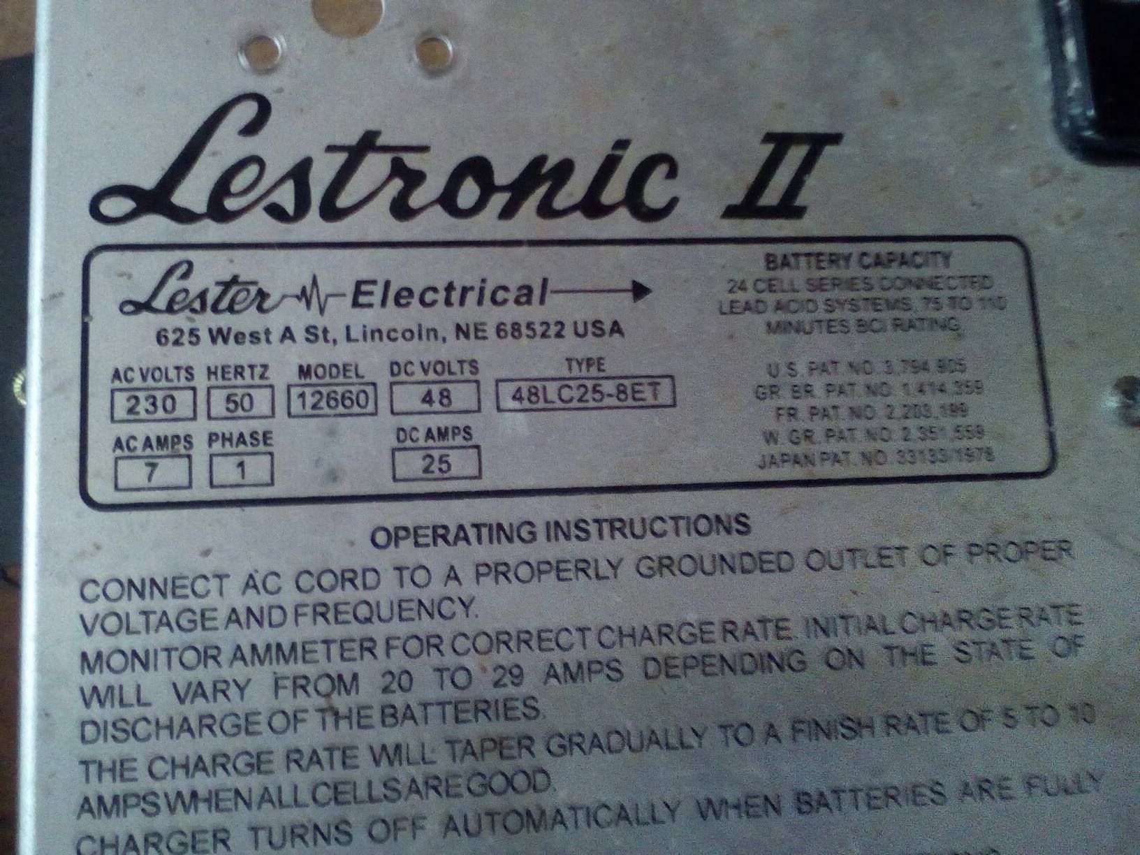

Nincs véletlenül valakinek Lester 48LC25-8ET típusú töltő timer-hez kapcsolási rajza? Vagy lenne valakinek ilyen töltője? Kellene egy ellenállás értéke. Köszi! A hozzászólás módosítva: Jún 3, 2020
