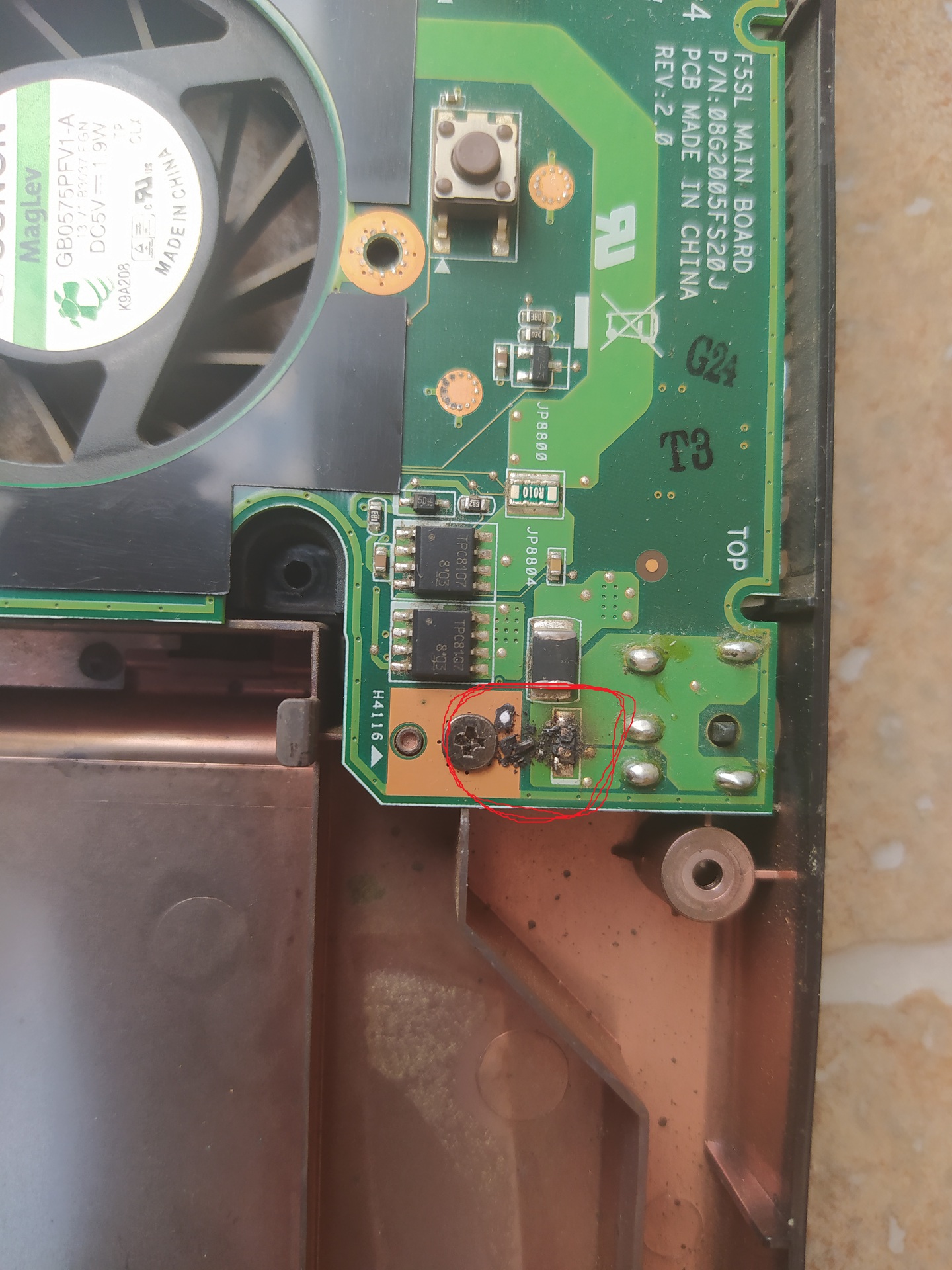

(#) martin66789 hozzászólása Máj 30, 2020 /
Segítséget szeretnék kérni egy ASUS F5SL laptop életre keltésében ha lehetséges.
úgy kaptam a gépet hogy talán bekapcsoló gomb hiba lehet egyik napról a másikra nem kapcsolt be. Kapcsoló hibátlan viszont a tápcsatlakozó után egy fekete alkatrész elszenesedett ami a tápcsatlakozó - és + lába között volt. Ezt eltávolítottam, de nincs javulás a gép továbbra sem kapcsol be. A tápcsatlakozóra rámérve nincsen zárlat 7,5 KOhm-ot mértem.
Ha a tápot rákötöm az alaplapra akkor valamelyik alkatrész sajnos még nem találtam meg hogy melyik kattan egyet. A gép áramfelvétele 34mA. A tápegysége eredeti javítatlan.
(#) martin66789 válasza martin66789 hozzászólására (») Máj 30, 2020 /
TPC8107 mosfet van a táp után ezeket hogyan tudom kimérni. Az akkumulátor kivezetéséhez talán nem jut feszültség ha jó helyen mértem.
(#) Ktulu válasza martin66789 hozzászólására (») Máj 30, 2020 /
Próbáld akuról. Két teljesen különböző úton táplálják a gépet.
Ha nincs feltöltve, labortáppal helyettesítheted. Általában a szélső lábak a táp. Testet könnyen ki tudod mérni.
