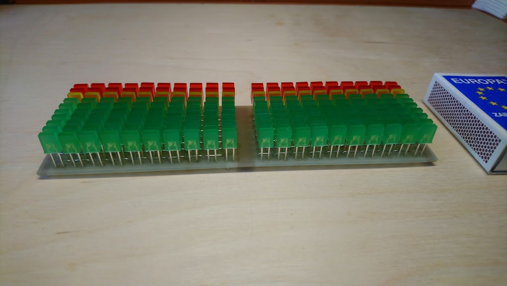

Szeretnék kicsit dicsekedni . Építettem egy ledes sztereó audió spektrum analizátort . Attila86 tervei alapján kicsit áttervezve .
Ez csakis szépnek mondható !
köszönöm
Ejha! Van benne munka! És még szép is!
