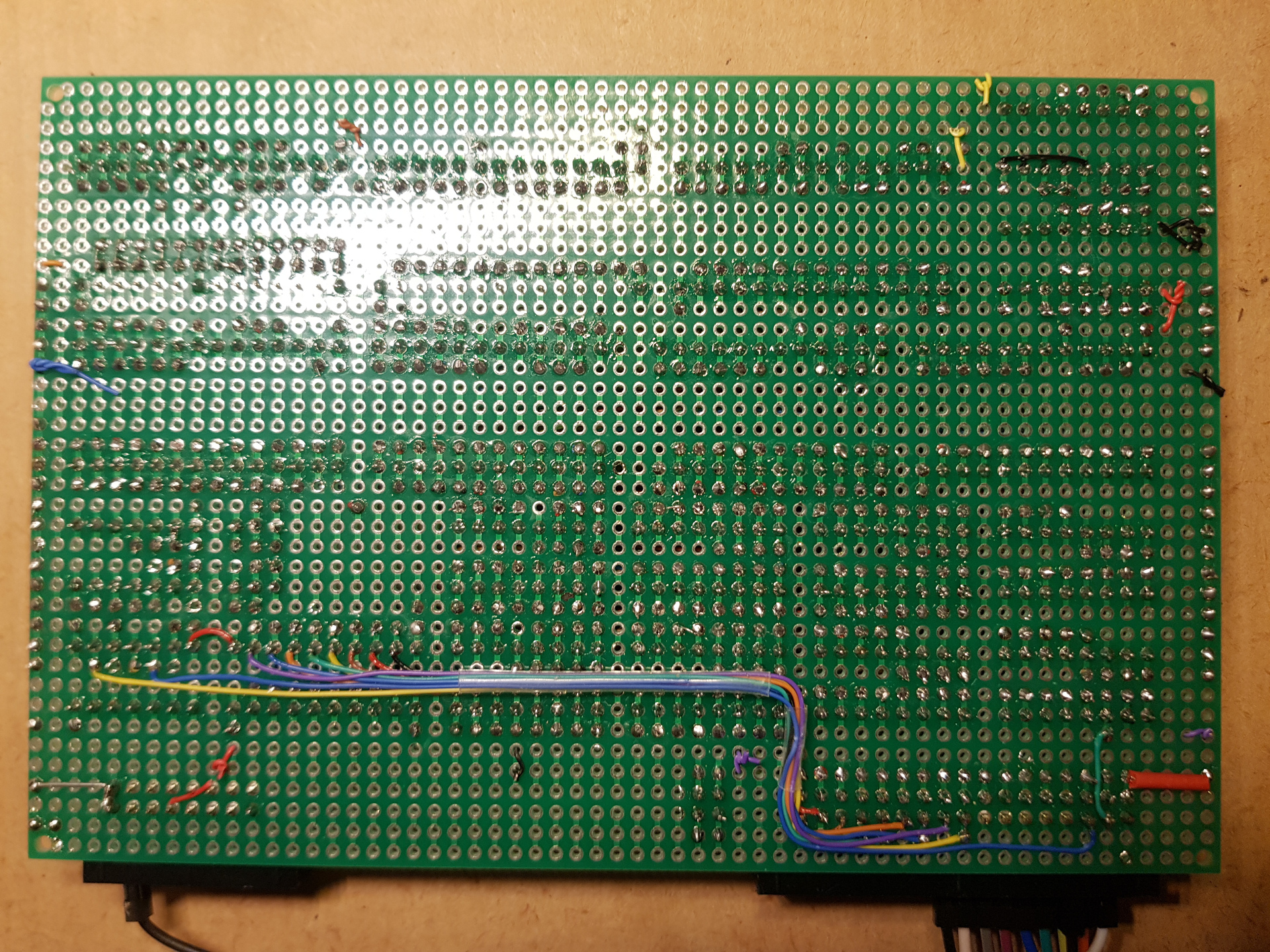

(#) cua válasza janigel hozzászólására (») Jún 7, 2020 /
Persze, de az majdnem ures.
Nem szeretem hasznalni mert az awg30-as kabel amit hasznalok konnyen olvad (a szigeteles) es tul sunyi hibakat okoz. Es nem szeretem forgatni,amikor kabelt kovetek. Es nem is szep
Van ott nehany ideiglenes rogzito, azok persze majd eltunnek a vegen.
(Bocs a kep nem a legjobb)
A hozzászólás módosítva: Jún 7, 2020

(#) cua hozzászólása Jún 8, 2020 / 10
Ez a 'vegso' allapota a modulnak. Mint latszik a kabelek (legalabbis jo reszuk) nem latszanak.
Egy elkotes volt benne es kihagytam egy szignalt, azt utolag kellett belefuzni (konnyebb mint latszik)
Uzemmodok:
1. 3x 1k EPROM es 1k RAM (es az eredeti gep konfiguracioja)
1.b Az elso EPROM es a RAM cime felcserelheto egy kapcsoloval (jumper), igy a tokures (EPROM) gep is hasznalhato
2. 8k FRAM + 2x 8k RAM + 32k RAM (Ez fejleszteshez, nem resze a gepnek termesztesen)
3. 32k RAM valaszthato 0x0000 cimmel is, ekkor bootloader-el barmi beletolhato (pl BASIC, CP/M)
A 2-3 pontok csak a teszt erejeig kerultek bele, nem 'illenek' az eredeti konstrukciohoz, viszont pazarlas lett volna mondjuk 64 darab 2102 (azaz a nekik valo foglalatokat) beforrasztani
Sajna a csinos Tesla (talan katonai) EPROM-ok melle nem talaltam meg az aranyos 2102-ket (bar kicsit gyanus, hogy nem is volt nekem olyan)

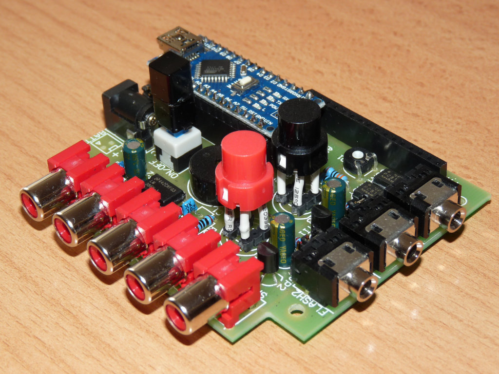

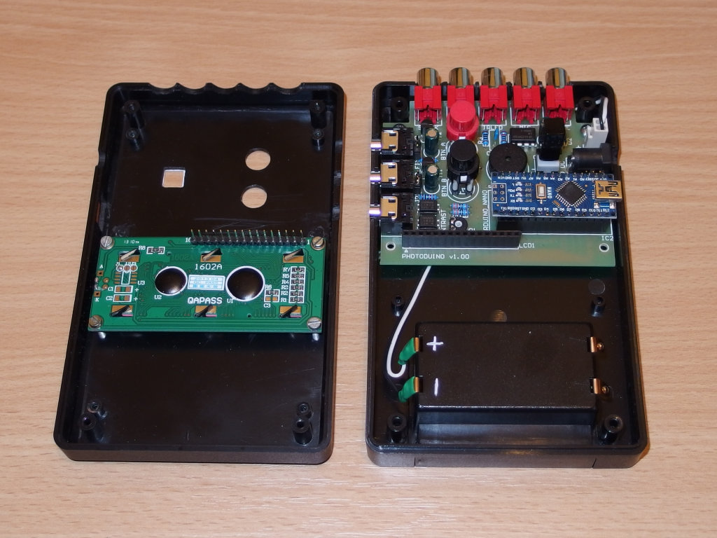

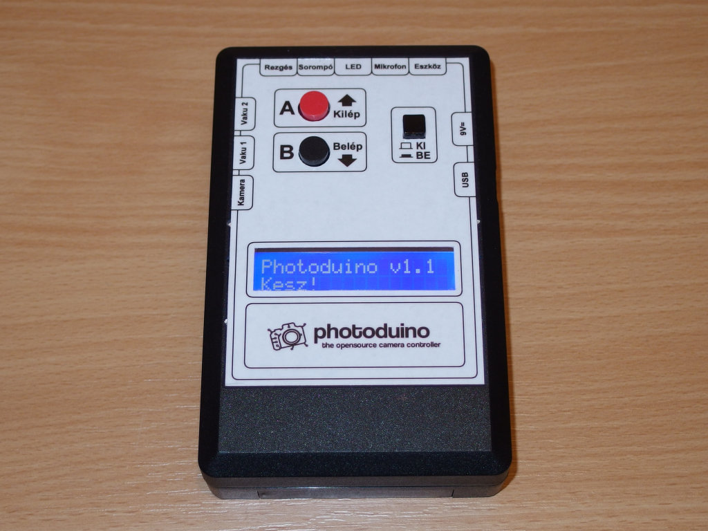

Én is bemutatok nektek itt néhány elkészült áramkörömet. Kezdésnek mindjárt egy olyan, amit eredetileg nem is én terveztem, csak saját elképzelésemnek megfelelően valósítottam meg saját NYÁK tervvel, dobozolással és magyarra fordítottam a programját és a leírását is.
Ez egy arduino-val megvalósított fényképező vezérlő áramkör.
Részletek a weblapomon: ITT

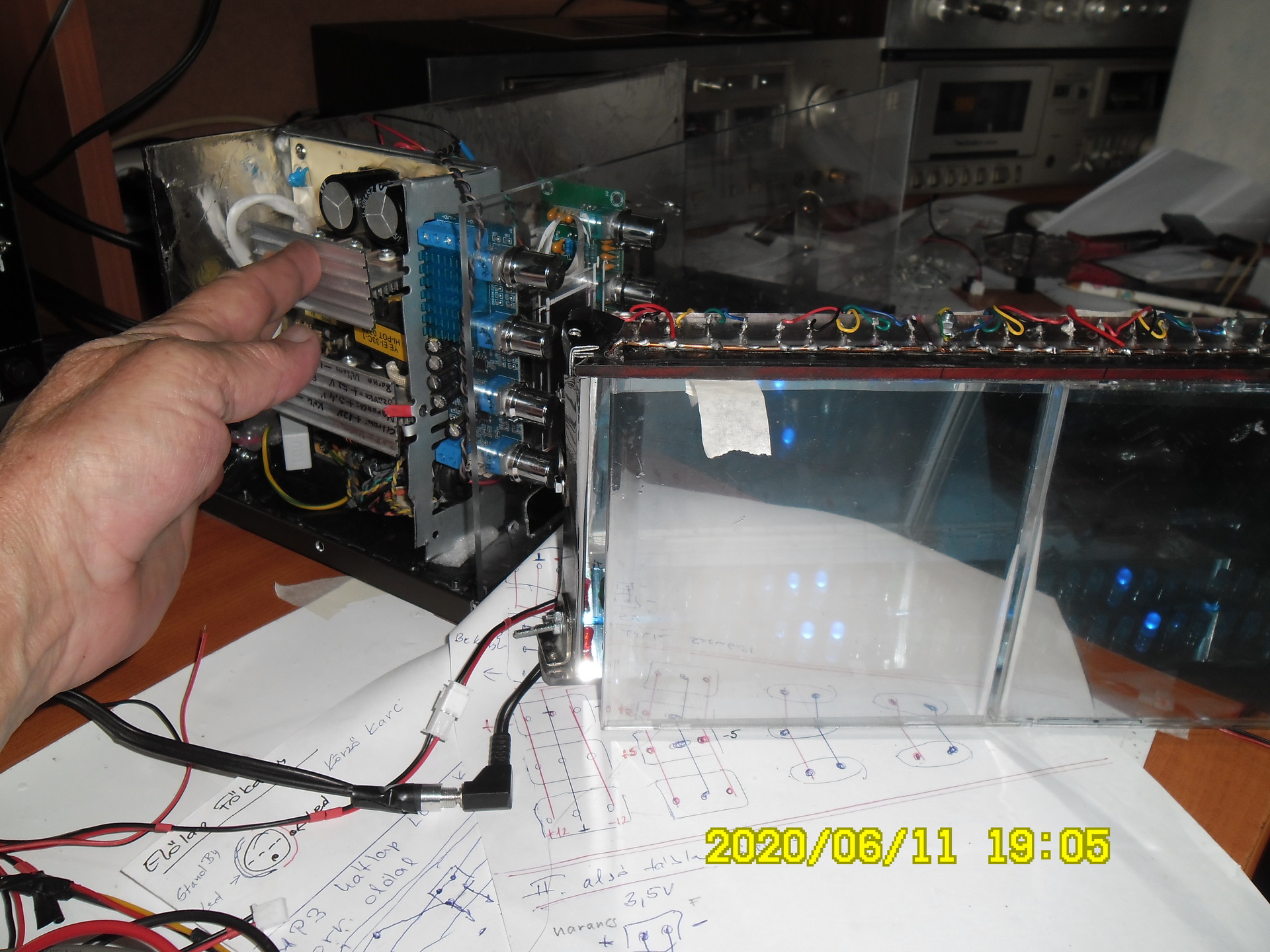

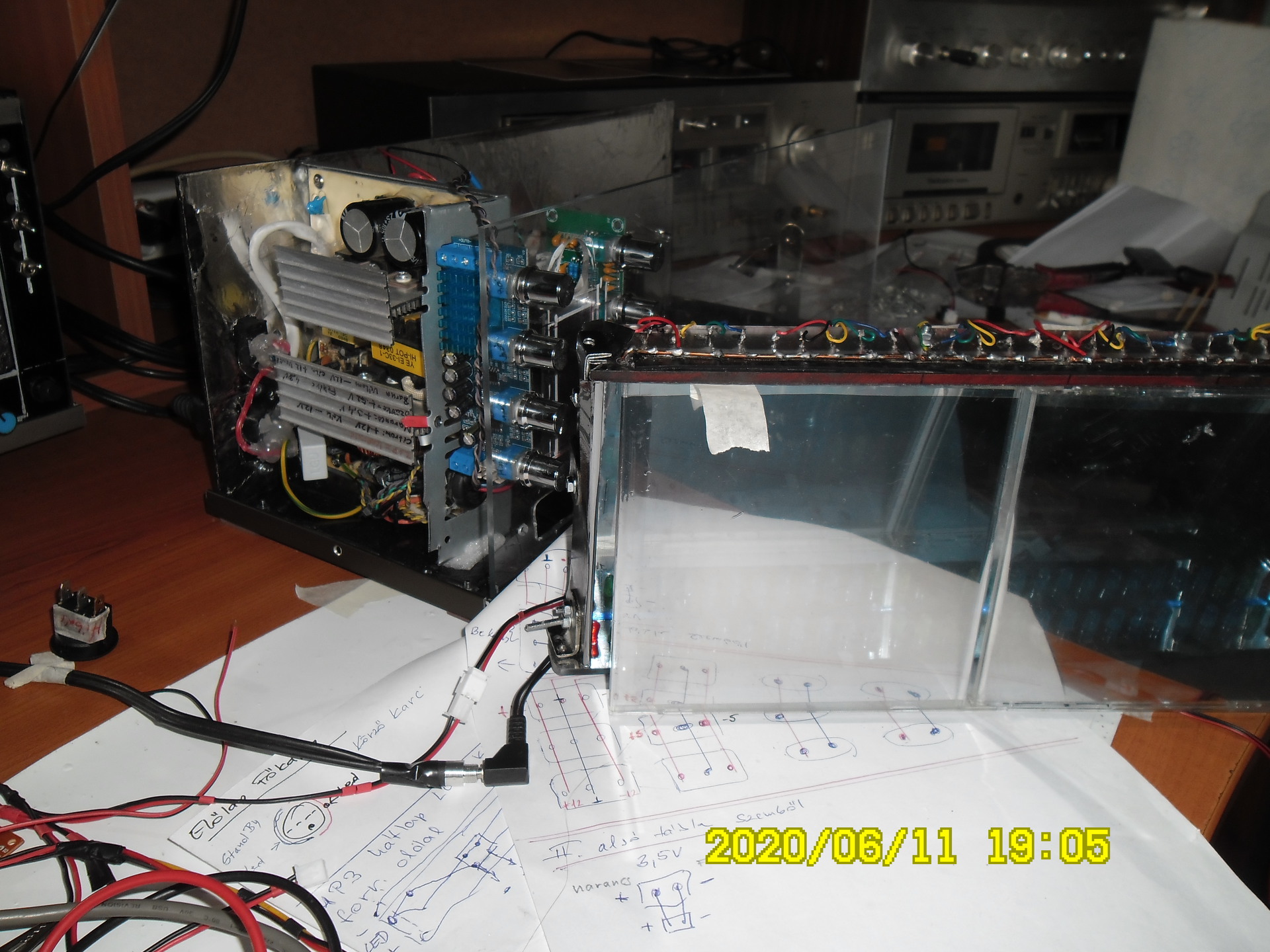

Sziasztok Srácok! Nagyon szép dolgokat építettetek, kissé írígy is vagyok... Korábban felraktam az általam épített LED-es kijelzőt, amatőr módra, de nagyon jól szuperál. Most elkezdtem egy másikat. A kijelző készen, külső tápról és külső jelforrásról tökéletes. Elkezdtem hozzá építeni a házat szg.-tápot felhasználva. (Fotó) Kábel és a két egység NEM érintkezik abszolút egymással, tehát a ház a táppal és a kijelző. A ház üresen be van dugva 230v-konnektorba. Kijelző: külső forrás. Itt a gondom: amennyiben megérintem a csupán 230V-ba dugott tápot , a kijelzőn az érintésem hatására a kijelző elkezd világítani, mintha analóg jelet kapna. Amennyiben "dobolok" az ujjammal a táp hűtőbordán, a kijelző mintha analóg jelet érzékelne, úgy villog. Találkozott már valaki ilyennel? Mi lehet a gond, hogy egy 'idegen' tápforrás ráhatással van erre a szituációra? Megköszönöm a válaszaitokat.

(#) tothbela válasza joejoe44 hozzászólására (») Jún 13, 2020 / 2
No valami nem tiszta. Jól olvasom/látom hogy ATX tápot üzemeltetsz, te pedig a primer oldali kapcsolótranzisztorok hűtőbordáját tapogatod? Egy szerencsétlen szilikonos szigetelő alátét választ el a hálózattól. gyorsan hagyd abba.
A probléma abból ered, hogy a borda és a tranzisztor közötti szilikon alátét mint kondenzátor kapacitíve 50kHz körüli 300Vpp négyszögjelet küld a testedre. Ez valahol a rendszerben akkora tüskéket kelt, hogy simán ki tudja vezérelni a ketyerédet. De ha nincs is bekapcsolva a táp, a primer oldal akkor is feszültség alatt van. Az meg egyenirányított 230V. Viszont a készenléti táp az akkor is üzemel benne, ami csak 5V/1-2A, de ugyanezen a bordán lehet a kapcsolótranzisztora. Az pedig 50-100kHz-en rezeg 4/500Vpp feszültségen.
De ne fogdosd azt a bordát. Nem viccből írtam.
(#) deebo válasza tothbela hozzászólására (») Jún 13, 2020 / 1
A borba az egyenirányított hálózafi feszültség negatívjára van kötve normális esetben, tehát -330V van rajta földhöz képest minden félperiódusban.
