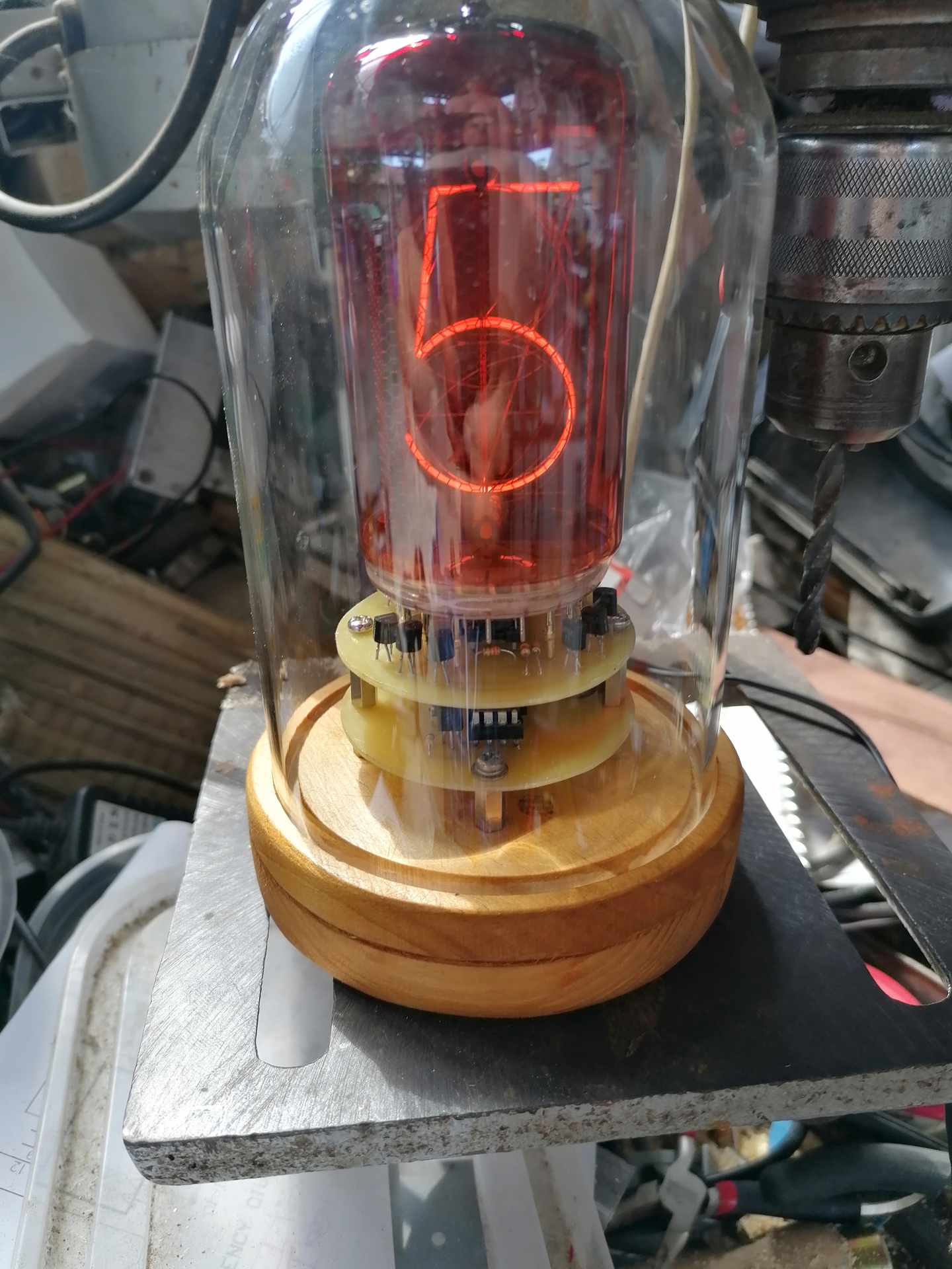

(#) madzagos hozzászólása Jún 14, 2020 / 17

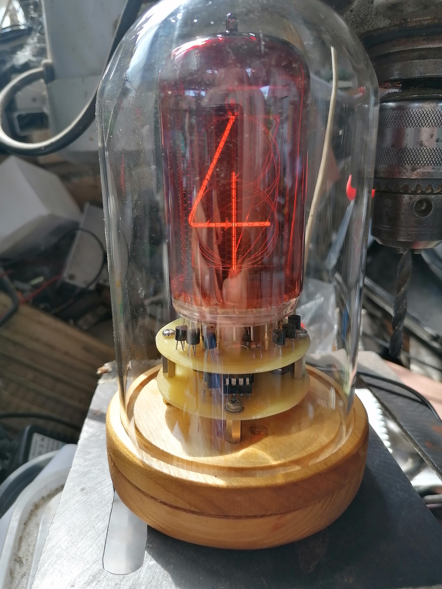

Egy újabb órát állítottam össze.
(#) proli007 válasza madzagos hozzászólására (») Jún 14, 2020 / 2
Hello! Az új Fabergé.. Ezek szerint vákuum van a búrában, mert nem hallani hogy ketyeg..
A hozzászólás módosítva: Jún 14, 2020
(#) madzagos válasza proli007 hozzászólására (») Jún 14, 2020 /
Sajna a tetején lyuk van.
(#) mnyugger válasza madzagos hozzászólására (») Jún 14, 2020 / 1
Ott kell kiszívni a levegőt.
(#) kaqkk válasza mnyugger hozzászólására (») Jún 14, 2020 / 1
És a gumidugót is feltalálták már
(#) jani1987 válasza madzagos hozzászólására (») Jún 14, 2020 /
Át lehet írni a nevedet órás mester-re?

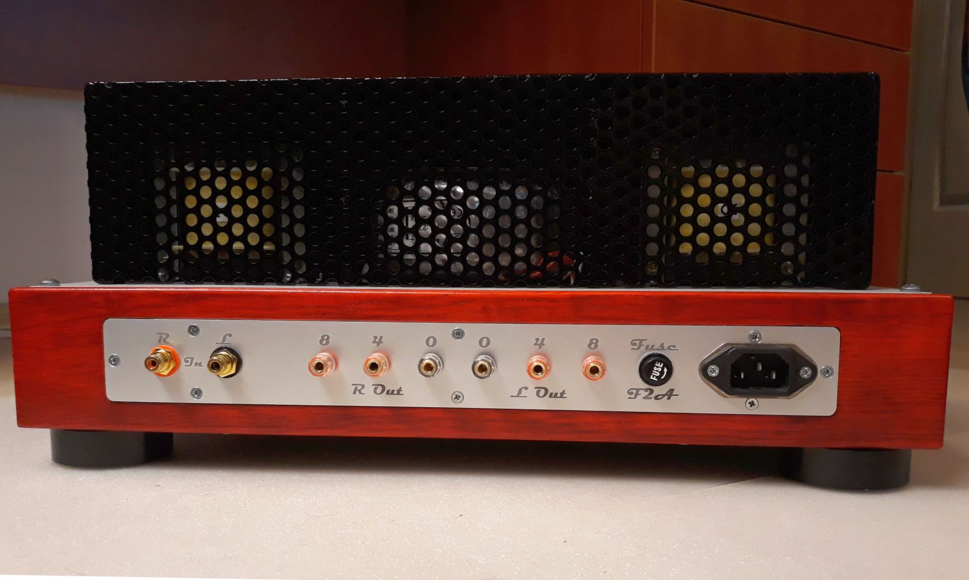

(#) mohinger hozzászólása Jún 17, 2020 / 37
Kedves Fórumtársak!

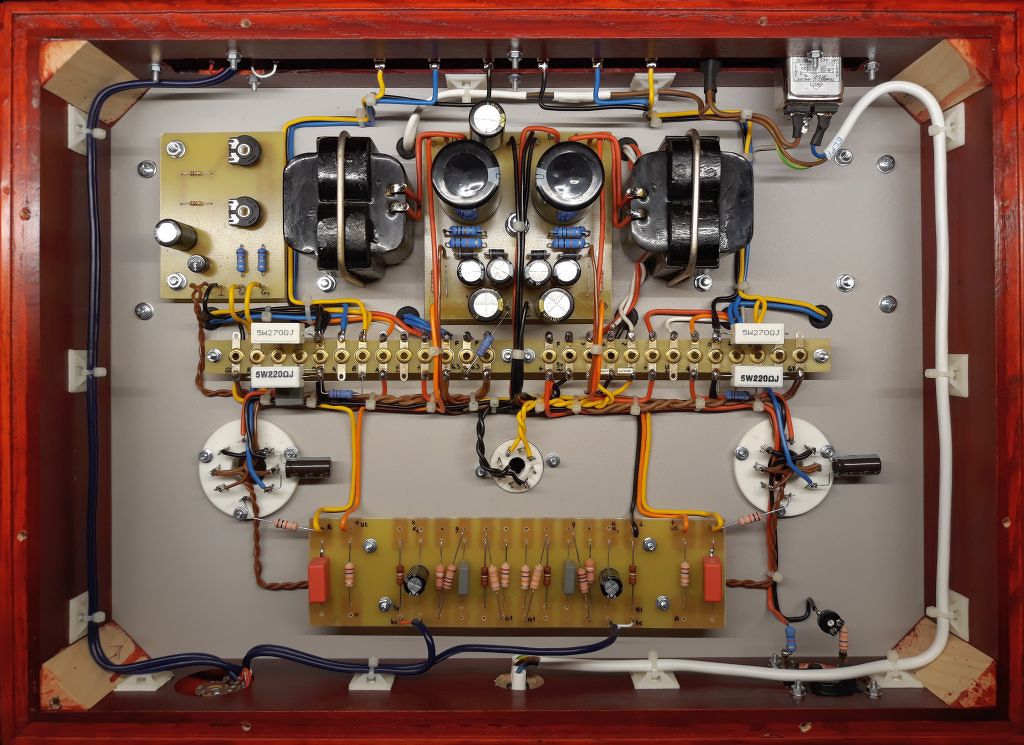

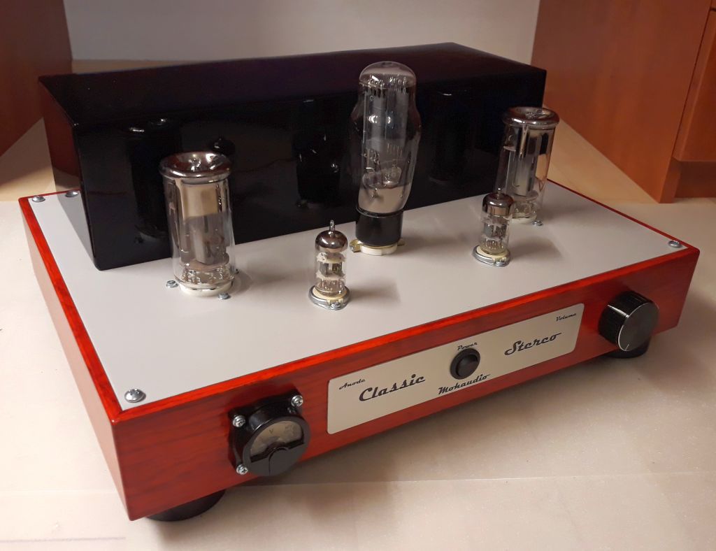

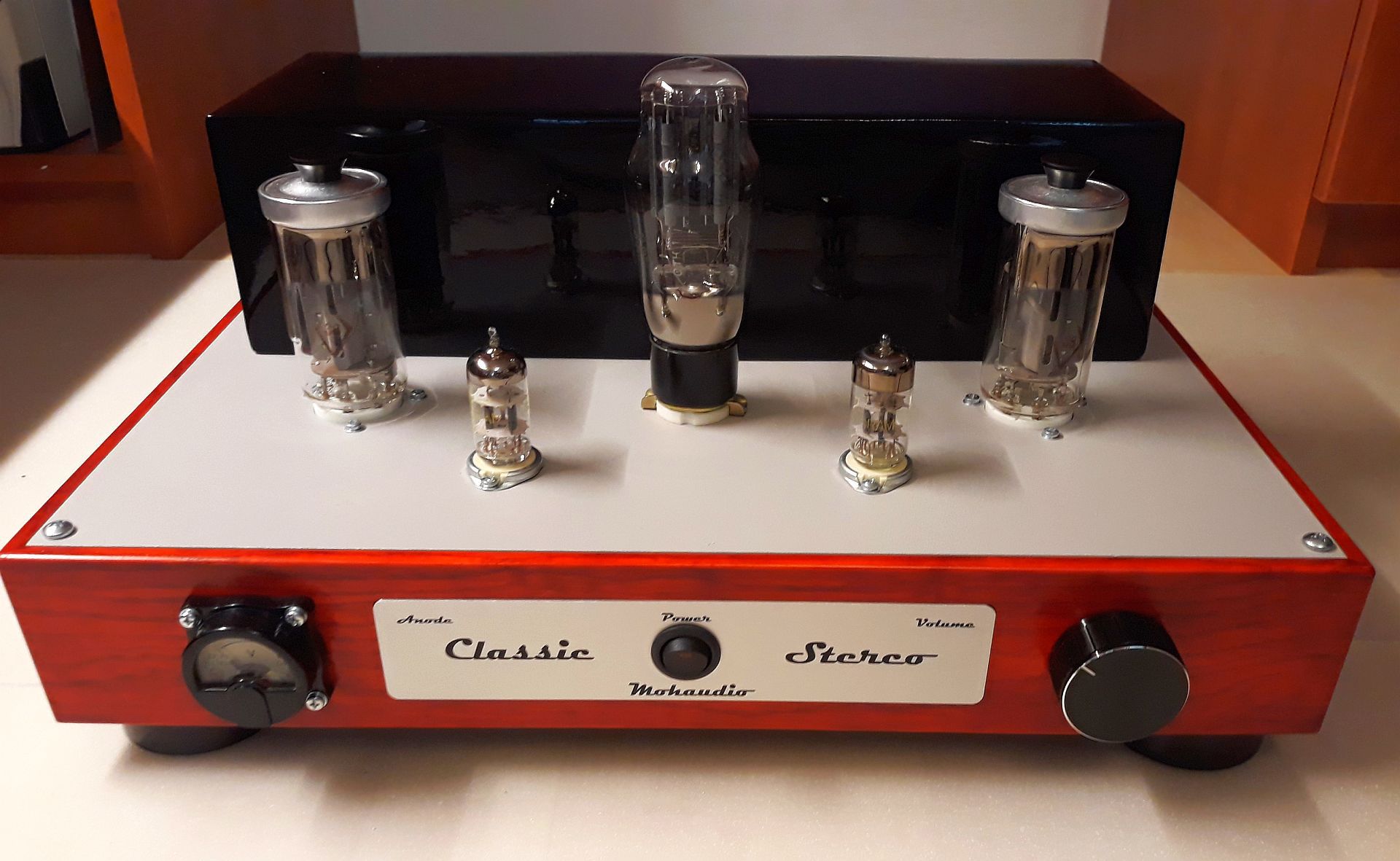

Elkészültem egy GU50SE erősítővel. Csöves egyenirányítás, majd utána szimmetrikus CLC tápszűrés, külön-külön a két elő- és végfoknak. Kombinált katódbias és negatív előfeszültség állítja be a GU50-ek munkapontját. Pentódás bekötéssel 2x8W kimenőteljesítmény jön ki belőle 300V-os tápfeszültség mellett. A kis műszer az elején az anódfeszültséget jelzi vissza.
Az elő- és hátlap Zoli_bácsi fórumtársunk munkája, az előlap feliratozását is ő csinálta, a hátlapot egy barátom lézerrel gravírozta.
A kapcsolás CHZ fórumtársunkat dícséri, akinek külön köszönet a sok segítségért, valamint TAttila77-nek is köszönöm a segítségét.
Néhány kép a végeredményről.
Az építés fázisairól még több kép itt:Bővebben: Link
Köszönöm, hogy megnéztétek.
(#) majkimester válasza mohinger hozzászólására (») Jún 18, 2020 / 1
Szia,
nagyon szép lett. Különösen tetszik a hangerővel szimetrikusan elhelyezett kis retro műszer, meg a belső szerelés is azzal a forfüll léccel, vagy hogy hivják. Igaz, nem egy gyerekbiztos darab a csövek miatt
Nem látom jól, a földelés be van kötve?
Az alsó fém hálóra és a trafók fém dobozára mindenképpen kellene.
(#) mohinger válasza majkimester hozzászólására (») Jún 18, 2020 / 1
A hálózati transzformátor kettős szigetelésű, így tudtommal nem szabad a védőföldelést rákötni a fémházra.
Köszönöm a dicséretet.
(#) don_peter válasza mohinger hozzászólására (») Jún 18, 2020 / 1
Ejj nagyon szépen kivitelezett erősítő.. Ügyes vagy.
(#) sany válasza mohinger hozzászólására (») Jún 18, 2020 / 1
Ez nagyon szép!
(#) Gafly válasza mohinger hozzászólására (») Jún 19, 2020 / 2
Nekem az tetszik benne, hogy ugyan NYÁK lemezt bárki rendelhet netről, meg mostanság CNC-vel megcsináltatható az előlap, meg a hátlap is, és igy tovább...
De az a kézimunka, amit az igényes huzalozásba forditottál, az szép.
(#) sonajkniz válasza mohinger hozzászólására (») Jún 19, 2020 / 1
Nagyon szép és igényes munka.
De ha már retro stílusban építetted, javasolnám a huzalozáson a kábelkötegelők cseréjét varrott bandázsra. Úgy a tuti retro.

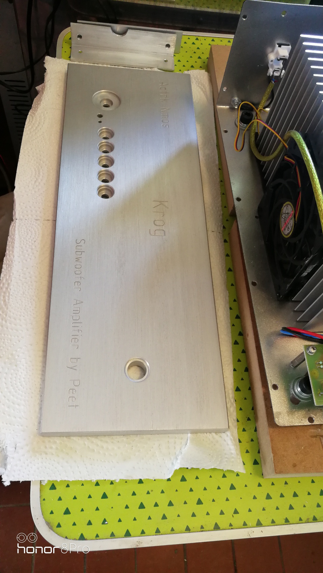

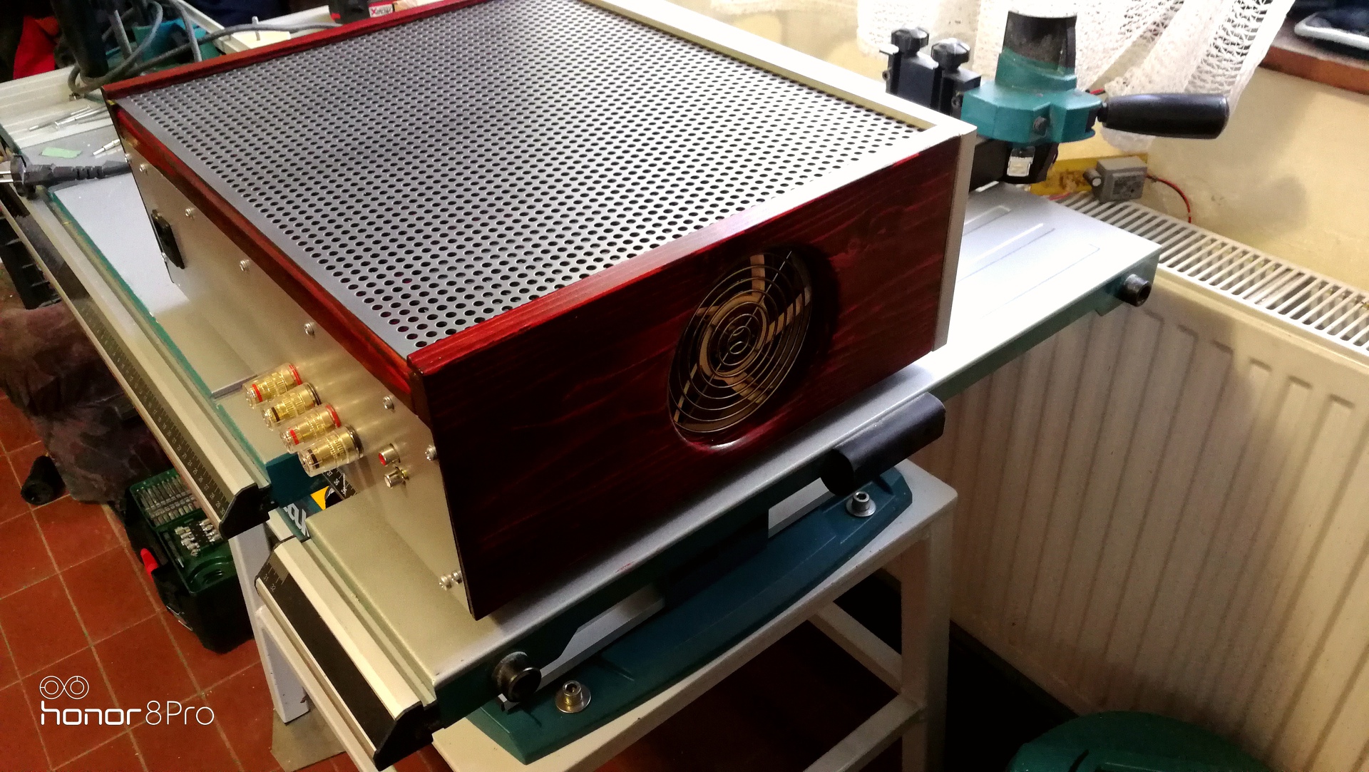

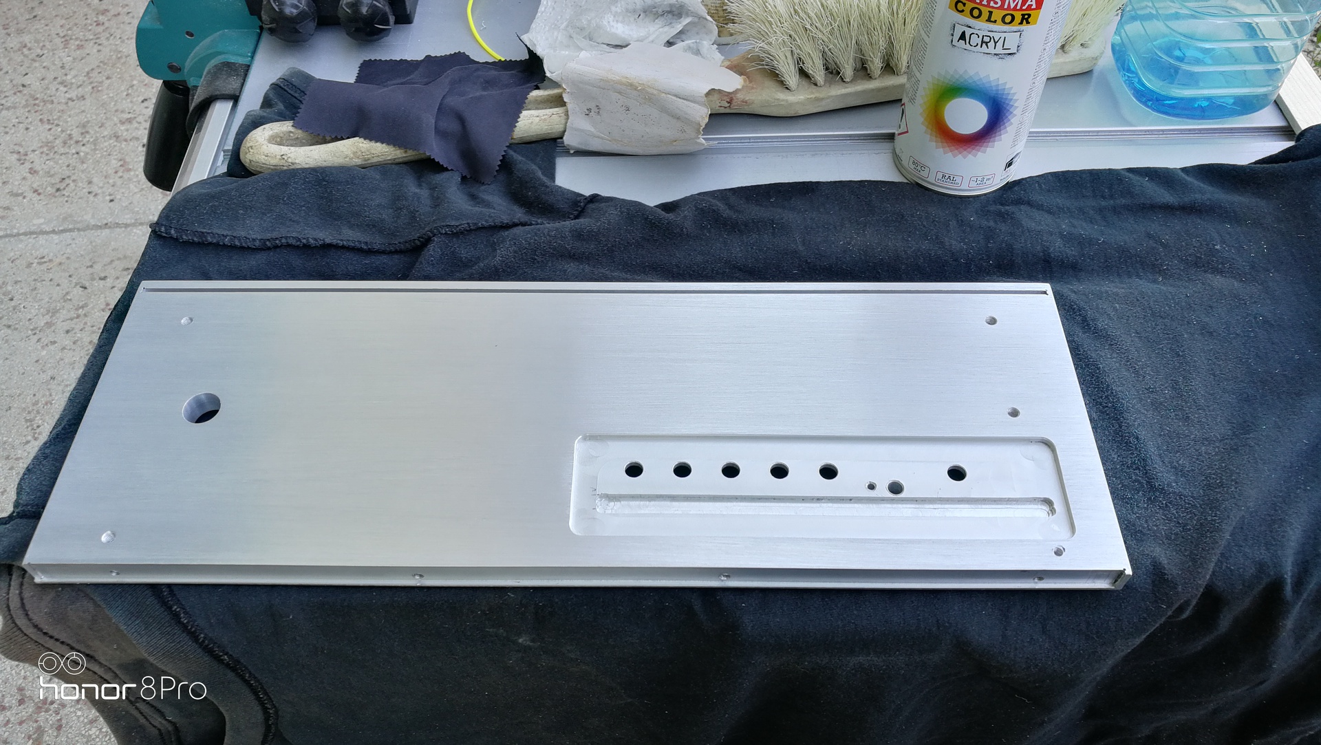

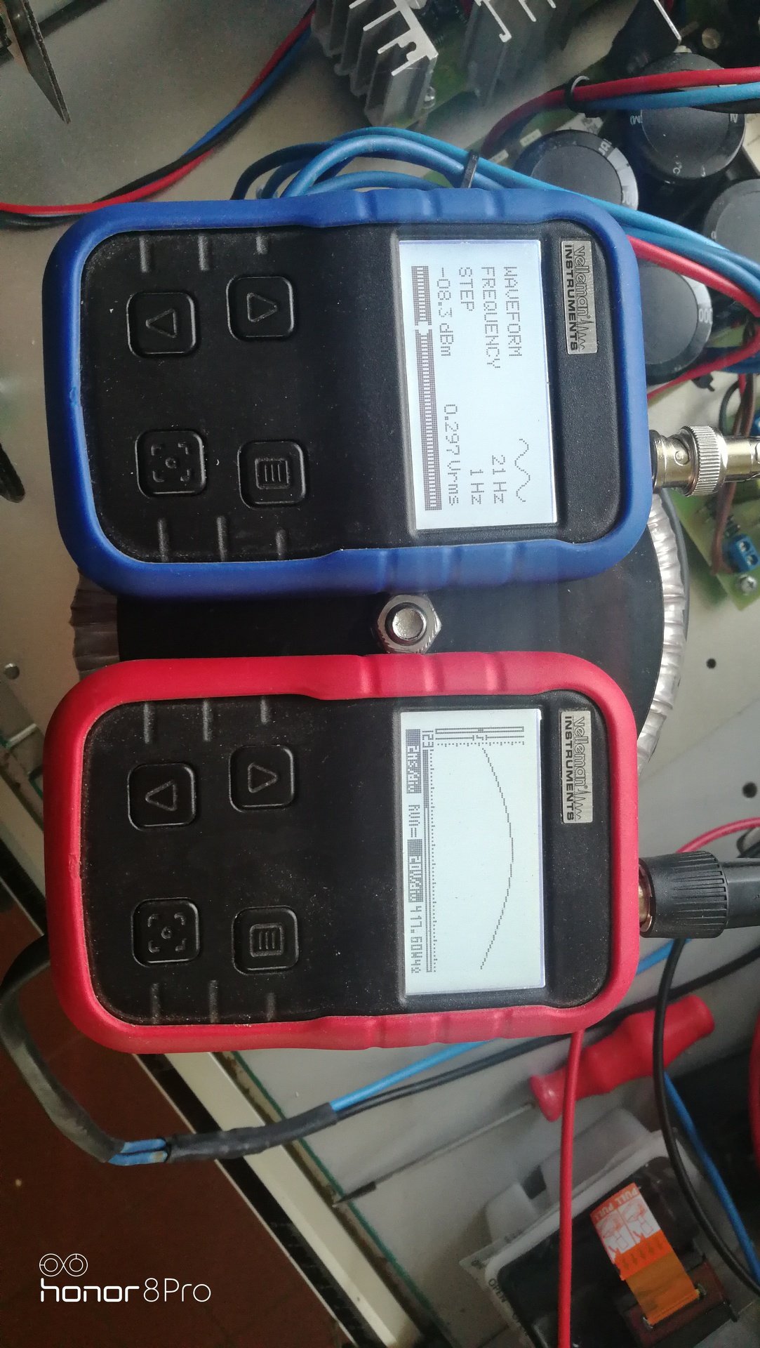

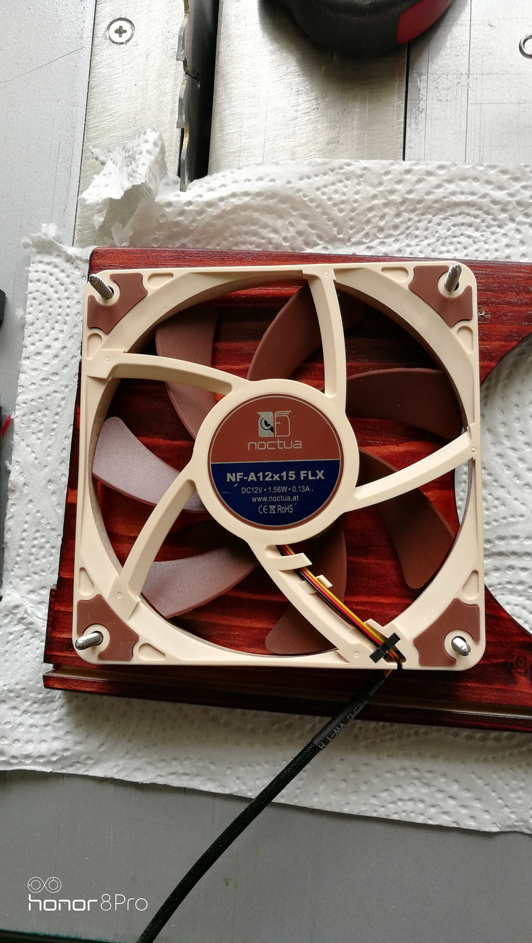

(#) lobbooo hozzászólása Jún 19, 2020 / 17

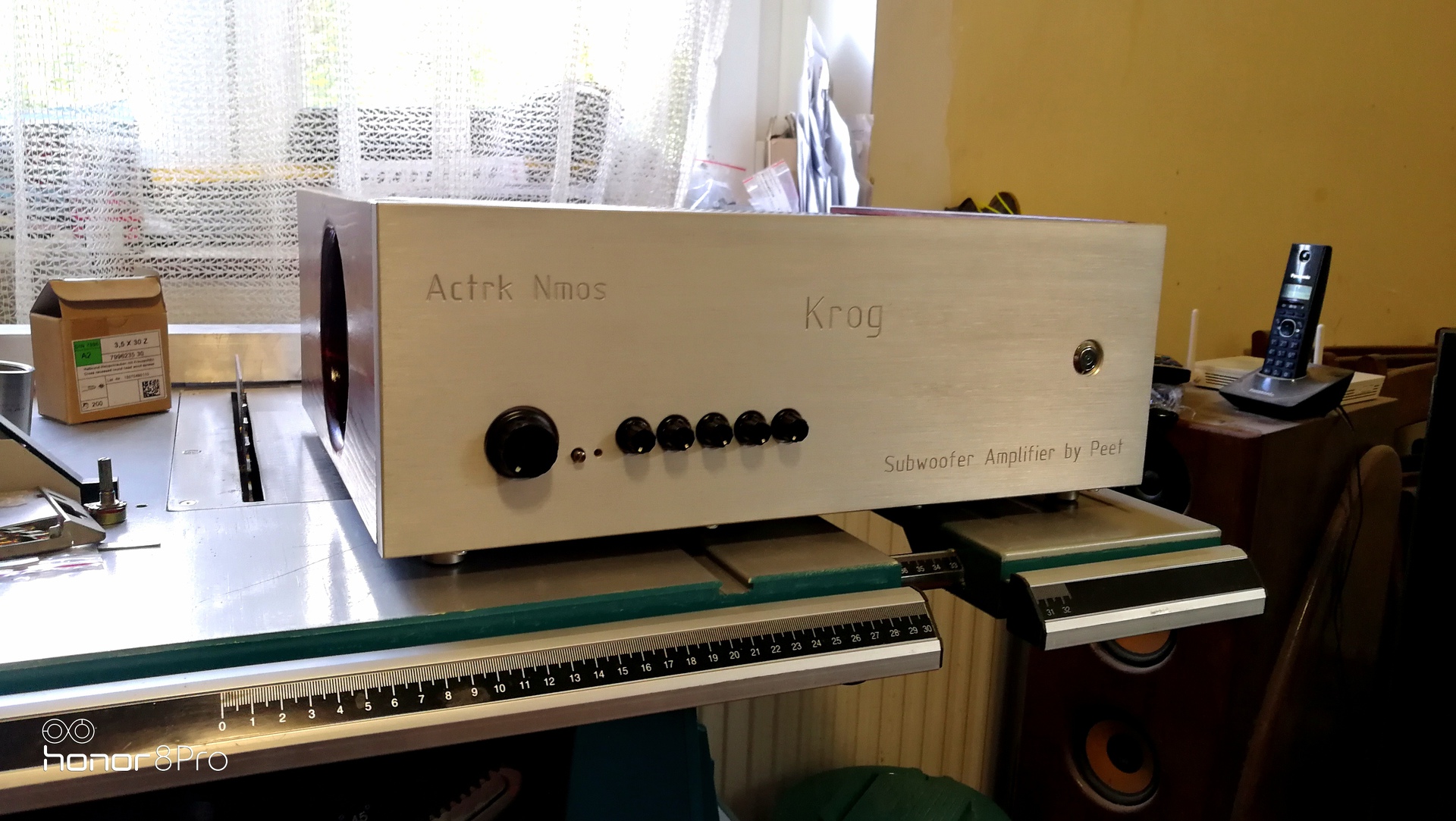

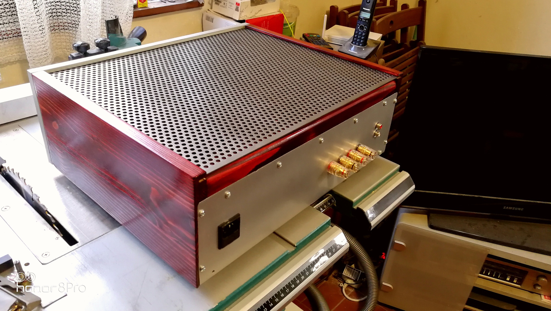

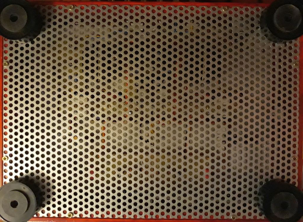

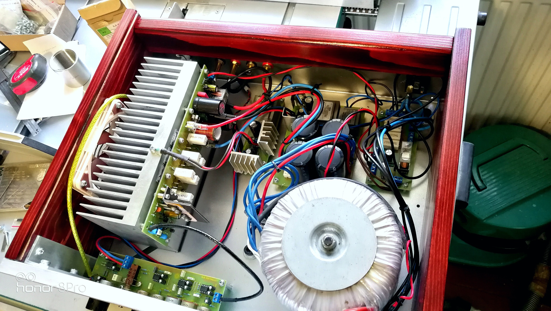

Elkészült az új sub erősítőm. Régen is ezt a típust használtam, de most teljesen újat építettem, csak a trafó a regi benne. Actrk Nmos 350, de lazán adja a 400W-ot 4 ohm-on. Teljesen csendes, semmilyen zaja-gerjedése nincs, az rca csatlakozó le lett földelve, és a fémházas potméterek is kontaktban vannak a tömör aluminium előlappal. Minden más alkatrész el van szigetelve a háztól, még a nagy hűtőborda is.
(#) Udvari Zsombor válasza lobbooo hozzászólására (») Jún 20, 2020 /
Szép munka , de nem túlzás kicsit az a vastag előlap tömör alumíniumból? Szerintem az egyik legnehezebb alkatrésze lehet a konstrukciónak...
(#) lobbooo válasza Udvari Zsombor hozzászólására (») Jún 20, 2020 / 1
Szia! Köszi! Csak 2.3 kg az előlap, a hűtőborda panellal 2.8kg, a trafó 11.5kg, azért nem a legnehezebb része az az előlap.

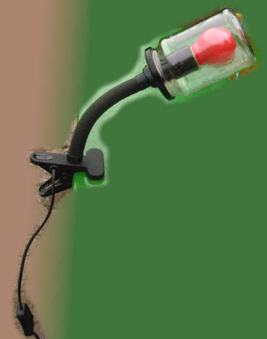

Befőttesüveg lámpa csíptetős alapra építve.
(A piros 11W égő csak ideiglenes míg nem veszek kisebb LED égőt. Eredetileg másik üveget akartam használni csak kisebb égő kell bele.)

(#) Gabó válasza Udvari Zsombor hozzászólására (») Jún 21, 2020 /
Csak egy kérdés. Mégis mire jó ez? Mert elnézve nem IP szabványú gondolom, hogy kültérre való legyen. Így meg az üvegbe zárt égő felesleges...

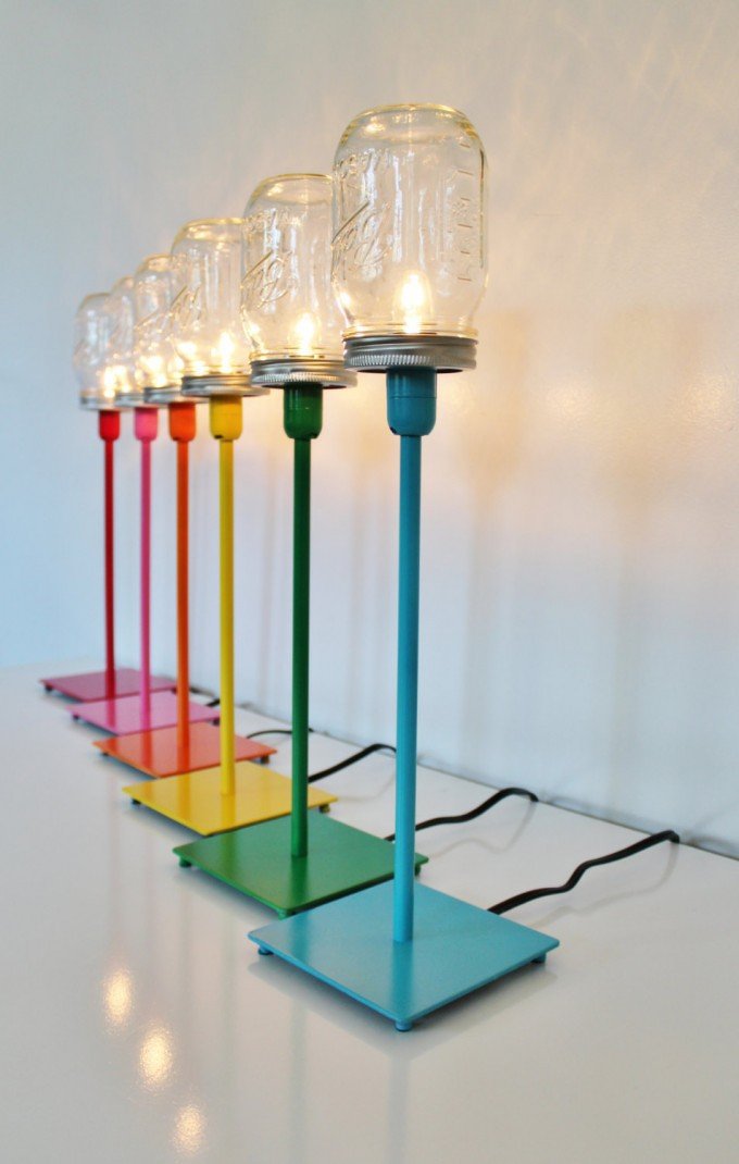

(#) kalmi.kalmi válasza Gabó hozzászólására (») Jún 21, 2020 / 2
Vannak ilyen lámpák, Zsombor újra feltalálta.
(#) Gabó válasza kalmi.kalmi hozzászólására (») Jún 21, 2020 /
Még az 5ös feliratúra azt mondom, hogy egész jól néz ki, de el nem tudnám képzelni, hogy ilyet feltegyek a lakásba.
Nekem se tetszik.
(#) majkimester válasza mohinger hozzászólására (») Jún 21, 2020 /
A nyitott tekercselésű toroid trafó nem kettős szigetelésű, az csak akkor lenne, ha be lenne öntve. Védőföldet nem kell/nem lehet rákötni, de csak beépítve használható.
Így a trafóra nem is kell, de a megérinthető fém részekre rá kell kötni a védővezetőt.
Illetve az erősítő test pontjával is egy közös csillagpontban össze kell kötni.
(plusz csövesnél a fűtésre a mellékelt módon)
Lásd még: Itt
Ugyanez vonatkozik lobbooo erősítőjére, ahol szintén nincs bekötve a védőföld.

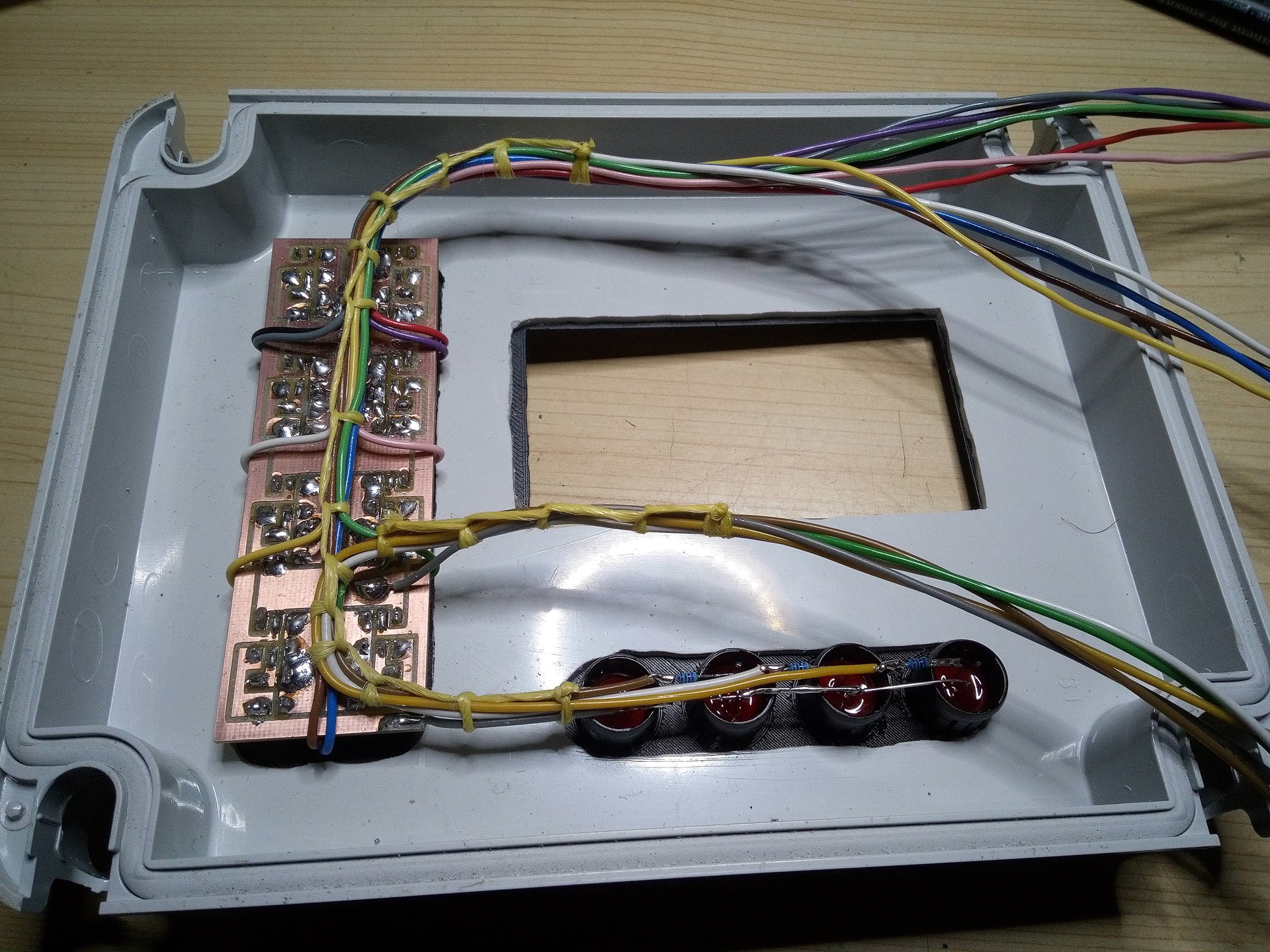

De mennyit fejlődött ehhez képest:

Erről jut eszembe, hogy Zsombor befőttes lámpájának a fém tetejét is földelni kell ?
(#) Lamprologus válasza kalmi.kalmi hozzászólására (») Jún 21, 2020 /
Én inkább műanyagfedeles befőttes üveget használnék!
