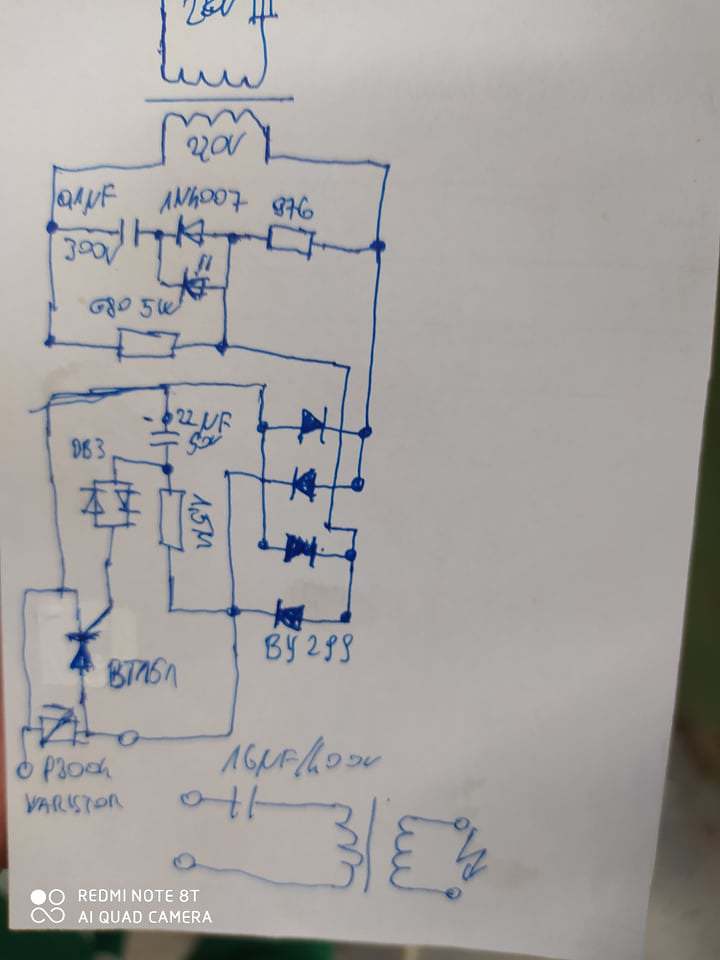

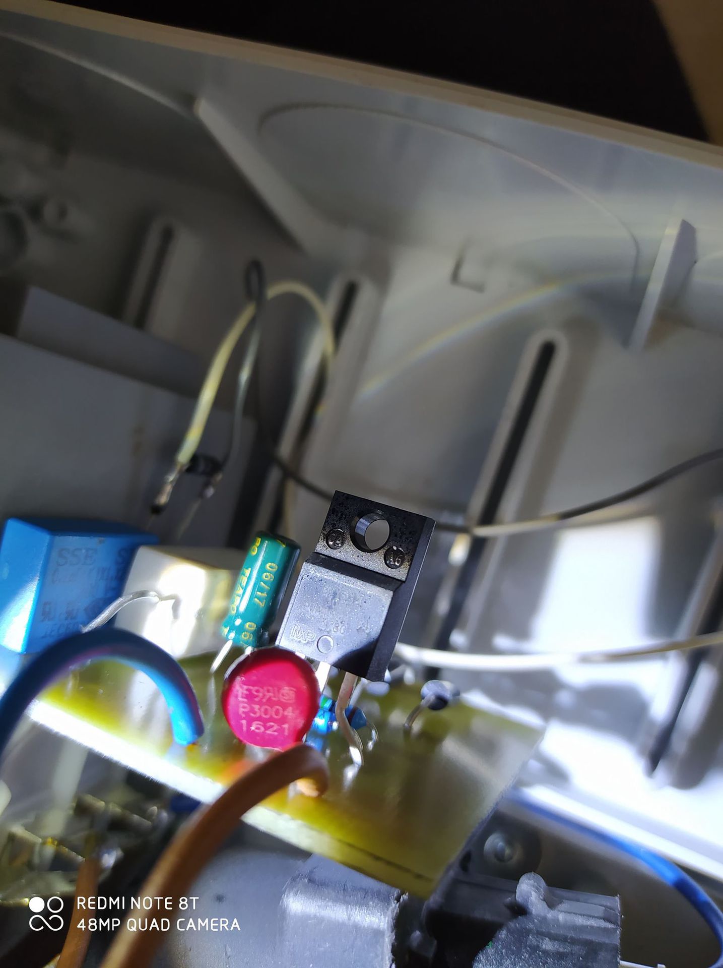

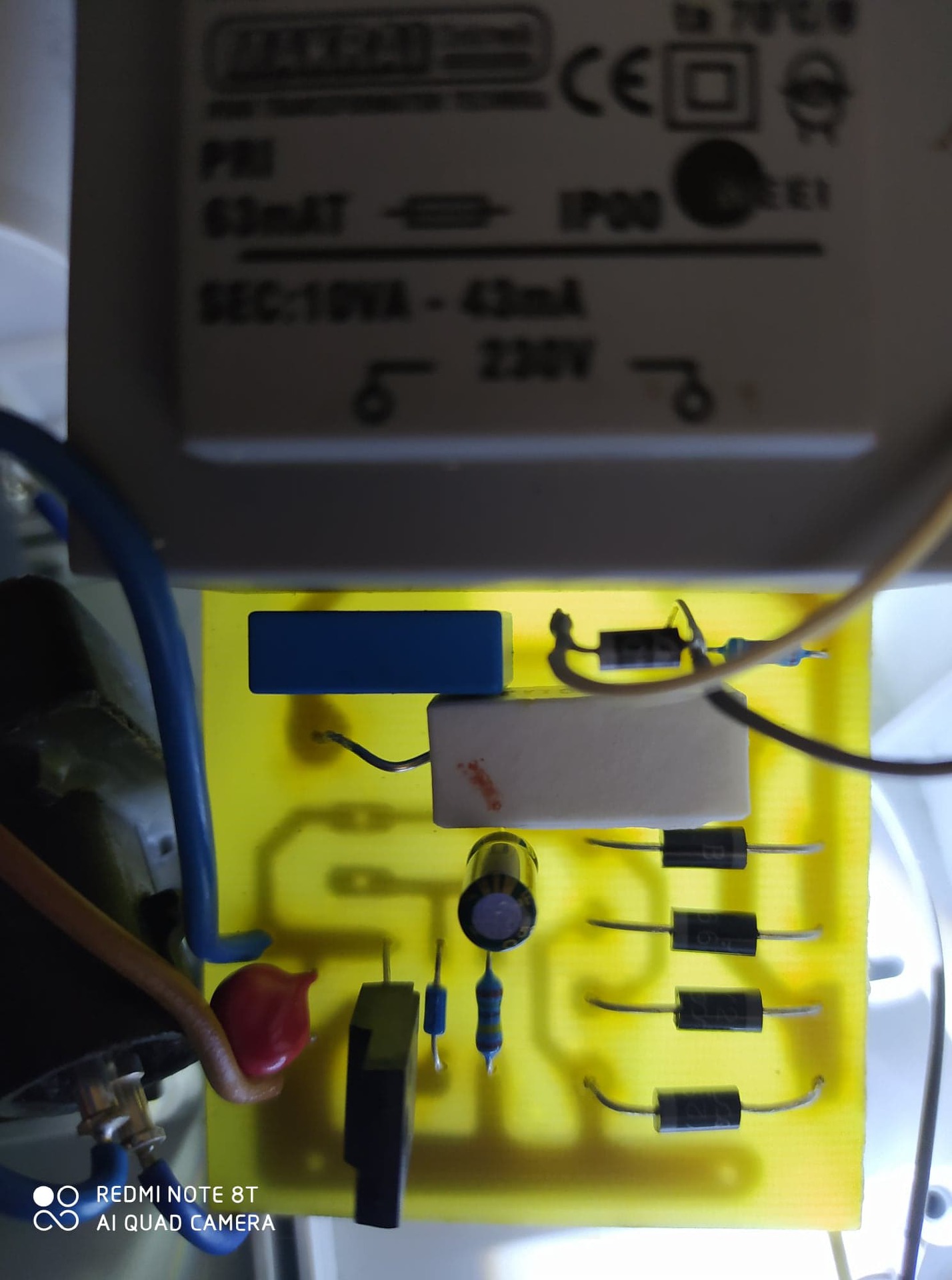

(#) gagyilovag hozzászólása Jún 16, 2020 /
A képen egy villanypásztor alkatrésze,amit nem tudok azonosítani. Az a piros valami gondolom kondi,legalábbis feltételezem.
Ha mégsem akkor mi?
Mennyi az értéke?
Köszönöm előre is a segítséget.
(#) ferci válasza gagyilovag hozzászólására (») Jún 16, 2020 /
Talán egy varisztor. Nézd meg, hová van betéve.
A hozzászólás módosítva: Jún 16, 2020
(#) fleta válasza gagyilovag hozzászólására (») Jún 16, 2020 /
Igen az egy varisztor a tirisztort védi. Milyen a nagyfesztrafó? Az egészről csinálj egy képet. Valahol lennie kell egy fojtónak is.

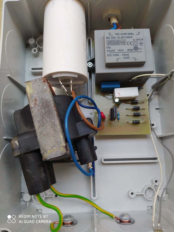

Varisztor lesz az.(közeli kapcsolatba került egy pótkocsival,ezért át kell szerelnem a havernak)
Milyen negyfesztrafó van benne?
Valami ilyesmi.
Autó gyújtótrafó
Értem. A varistor miatt azt gondoltam valami komolyabb trafó.
(#) gagyilovag válasza fleta hozzászólására (») Jún 20, 2020 / 1
Mindegy.csak nem tudtam hirtelen,hogy mi az!
Beköltöztettem,az új dobozába,és működik szépen!
Évek óta használja a srác nagy megelégedéssel!
Volt egy makacs bikája cca 600kg.Megmérkőztek,a bika letérdelt tőle(((-:
Azóta tiszteletben tartja.
Nézegettem a kapcsolást.
Végtelenül egyszerű,semmi extra alkatrész,.
Semmi agyonbonyolítás!
Egy diac,egy tirisztor,néhány dióda,kondi és ellenállás.
A munka igényes,semmi gányolás!
Ezt szakember csinálta az biztos.
(#) gagyilovag hozzászólása Jún 23, 2020 1 / 2
Mivel kértétek néhányan privátba,kirakom ide a kapcs rajzról készült skiccet.Remélem nem rajzoltam el.

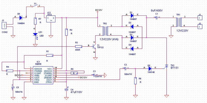

(#) deak francis hozzászólása Jún 30, 2020 /
Üdv mindenkinek!
Egy 556-os kapcsolásnál ,a konvertor résznél használok egy 230V/9V/600mA-os trafót ,amit már kétszer égetett le. Azt szeretném kérdezni hogy miért ?Lehetne-e tenni rá valami védelmet? Köszönöm.
(#) Wegg válasza deak francis hozzászólására (») Júl 1, 2020 /
Szia.
Ha az 556-adja a vezérlést a trafót szaggató eszköznek (230V/9V/600mA-os trafó) .
Akkor valószínűnek tartom hogy a négyszög kitöltési tényezője túl nagyra van állítva .
Vagyis túl sokáig van rajta az egyenfeszültség és ez miatt melegszik -- aztán idővel leég.
üdv
(#) deak francis válasza Wegg hozzászólására (») Júl 1, 2020 /
Szia.
Mégis milyen frekin és hány %kitöltéssel ajánlod?
(#) engineerman válasza deak francis hozzászólására (») Júl 1, 2020 /
Melyik az a kapcsolás? A 600mA-es trafónak nemigen szabadna leégni, bármilyen nagy is a kitöltés.. Sőt ha túl nagy , akkor nem mágnesezi fel a trafót rendesen, akkor meg a szekuderen nincs kellő feszültség.. sőt a meghajtó tranyó/Fet fog elszállni.. A trafó biztosan nem.. Az csak akkor ha direkt 12V egyenáramot kap tartósan, de akkor is jó sokára.. Elsőként igen forró lesz, de még akkor sem ég le...Ott más gond van
(#) KissAttila válasza engineerman hozzászólására (») Júl 3, 2020 /
Hát.... Amilyen trafókat nálunk lehet kapni nem csoda. Egyet próbából üresen járattam és 1/2 óra, 1 óra elteltével jól érezhetően meleg volt a vasmag.
(#) deak francis válasza KissAttila hozzászólására (») Júl 3, 2020 /
Szia.
Kínai tákolmány.
(#) ferci válasza deak francis hozzászólására (») Júl 3, 2020 /
Kapcsolási rajz nélkül nehéz válaszolni, de egy normális multiméterrel is megmérhetnéd a frekit. Ha a rajzban egyébként nincs tervezési hiba és a panel is úgy készült, első lépésben növeld a frekvenciát, aztán egy gyors teszt és ha az se hoz eredményt, csökkentsd a kitöltést is.
Nincs előre megmondható freki és kitöltés %.
Egyébként mindkettő tesztelésésre van primitív kontroll lehetőség is, de ez nem tartozik a topik címéhez.
(#) deak francis válasza ferci hozzászólására (») Júl 3, 2020 /
Szia. Ez lenne a kapcsolás.
