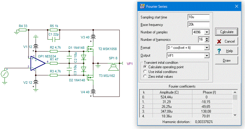

(#) reloop válasza tothbela hozzászólására (») Jún 14, 2020 / 1
Szia! Egy régebbi hozzászólásodra reagálok. Hevenyésztem egy ábrát, valóban ígéretes.
A Tina-hoz itt a fórumban kaptam a FET-eket. Igény esetén feltöltöm a szimulációt, abból kimásolható.
Csupán a jegyzőkönyv kedvéért még egy szimuláció. A CM2000 milyennek mutatja ezt az áramkört?
A hőre megfutást 100 W-hoz méretezett hűtőborda esetén nem érzem veszélyesnek. A szimulátor szerint a 25°C-on 100 mA, 130°C-on emelkedik 200 mA-re, ami még kezelhető érték. A bordától elvárhatjuk, hogy 20 W tartós terhelés ne melegítse 70°C fölé, ez a ±40 V tápnál 250 mA.
Az IRF540 mellé eddig szolgai módom beépítettem a termikus stabilizálást, de lehet szakítok vele.

(#) tothbela válasza Bartos77 hozzászólására (») Jún 15, 2020 /

(#) tothbela válasza reloop hozzászólására (») Jún 17, 2020 /
Mivel 5534-em nincs, ezért 33078-al teszteltem. Vélhetően az 5534 nagyobb kimenő árama jobb eredményt mutatna, de ez van.
Az első ábrán nincs source ellenállás, vagyis 1mOhm az áram méréséhez beiktatva. A másik két esetben van. A gate előfeszítését igyekeztem úgy állítani, hogy 100mA nyugalmi maradjon minden esetben.
A harmonikusok -40dB körül vannak, de az alapjel +30dB, így az 70dB-t jelent. Ez 0,03% körül van saccra. ha jól láttam 20kHz-en szimuláltál, és 1V bemenő jellel. Ha nem jól láttam, akkor jelezd és én is módosítok.
(#) reloop válasza tothbela hozzászólására (») Jún 17, 2020 /
Azt eddig titkoltam, hogy 100mA volt a nyugalmi áram. A Tina szerint a nálad jelölt UGS-sel határozottan zárva vannak az IRF-ek és jelentős keresztezési torzításra lehet számítani.
Az 1 V, 20 kHz stimmel. A szimulált torzítások közötti 30 dB különbség elég tetemes.
