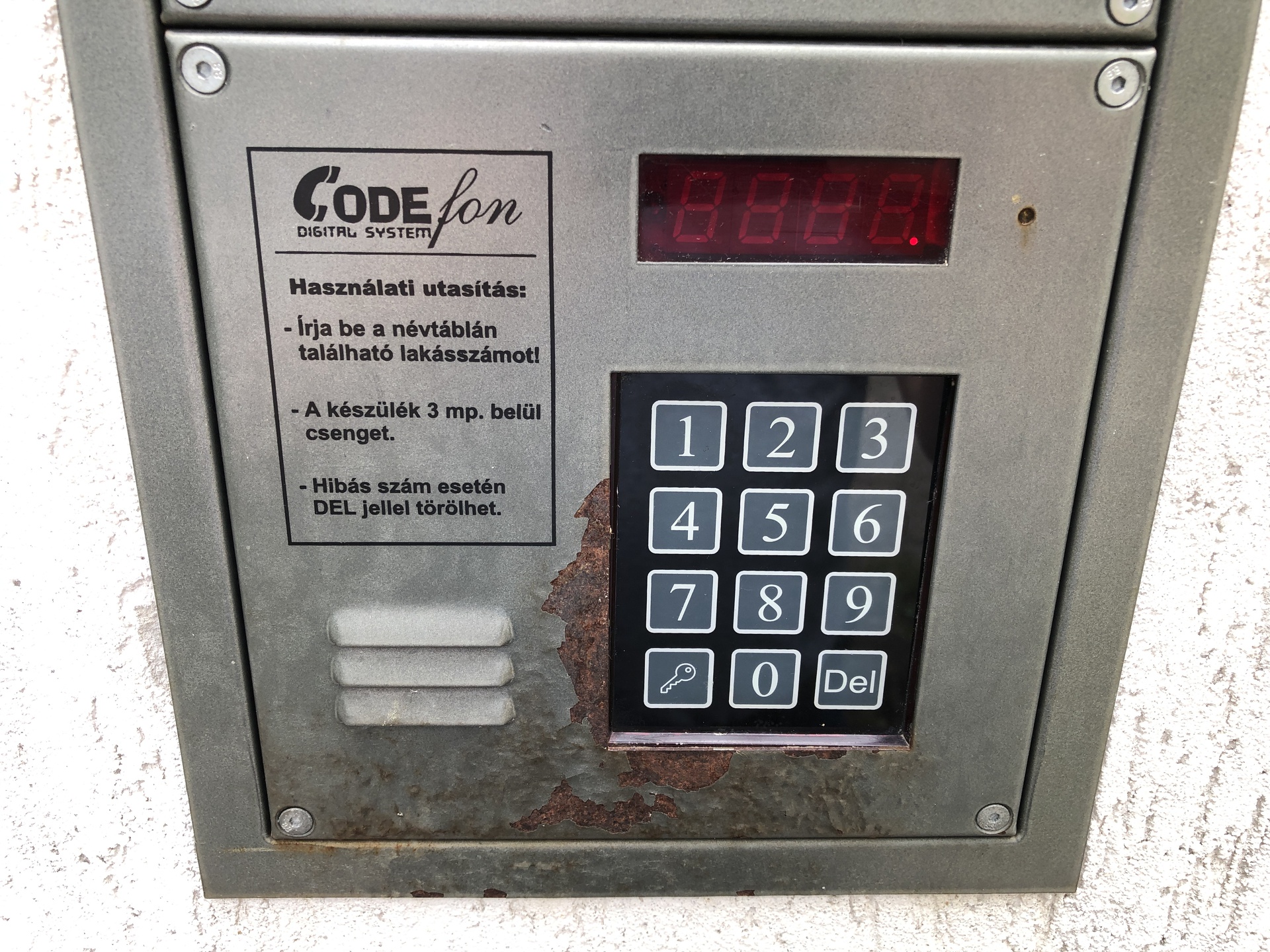

(#) totoka2 hozzászólása Jún 16, 2020 /
A társasházunkban felszerelt Codefon kaputelefon azt csinálja, hogy random felcsenget egy lakásba (1-es lakás). többször is előfordult már, és mire felveszik a telefont nem szól bele senki, és nincs is a kapu előtt senki (szóval vagy nem telefonbetyárkodás, vagy nagyon jól csinálja az illető).
Az 1-es lakásról aztán mostanában átszokott a 3-as lakásra. Mitől lehet ez? Néha hetekig nem csinálja, aztán van, hogy egy nap többször is.
Legutóbb gyorsan kimentünk, és egy bogarat láttunk mászni a számbillentyűk között.
Kb 8 éve van felszerelve, és azóta nem volt karbantartva/szervizelve.
A ház cseréjének már itt az ideje, mert az már rendesen megrozsdásodott (süllyesztett kivitel, és semmi sem védi az esőtől, rozsdamentes verzióra tervezzük cserélni).
Lehet, hogy belül nekünk is van egy pókunk ami szövögeti a hálóját így viccelve meg bennünket? ... vagy a billentyűkön mászkáló bogarak csinálják? ...vagy tényleg valami elöregedett már benne?
Valaki írta itt, hogy 5-7 évente érdemes "felújítani".
Az mit takar ? ... mit érdemes benne/rajta cserélni?
(#) dehogyisnem válasza totoka2 hozzászólására (») Jún 16, 2020 /
Ha jól emlékszem én írhattam.
Ha a számbillentyű üveg, és nincs eltörve, akkor azon kivül mindent érdemes cserélni. A piros plexit mindenképpen ha mást nem is. De szerintem egyszerűbb egy komplett szettet berakni. Eepromot átteszed, beállitod a hangerőt. A régit meg tedd el tartaléknak. Ha nincs keret rá akkor az első verzió...
(#) dehogyisnem válasza dehogyisnem hozzászólására (») Jún 16, 2020 /
Kiegészíteném az előbbit.
A codefon nem szokott bogaras lenni. Az a proel. A piros plexi fénytörése megváltozik idővel. A függőleges infra mátrixok állnak be általában először. Így viszont már egy bogár is bezavarhat. Ha a vízszintes mátrix is megfárad akkor bogár nélkül is bejelezhet, főleg sötétedés környékén. Ja és igen...nem véletlenül kezdem a számozást 11-től. Pontosan a téves bejelzések miatt. Még akkor is ha hisztiznek miatta.

(#) totoka2 válasza dehogyisnem hozzászólására (») Jún 17, 2020 /
Ilyen állapotban van most, ahogy a képen látszik.
Kis társasház, kevés lakás, így nehezen szavaznak meg bármilyen kiadást. Amíg működik (és elviselhetőek a kamu felcsengetések), addig nem fognak pénzt adni egy új belsőségre.
A számok közötti ujj végigcsúsztatást (függőlegesen, és vízszintesen is) megcsináltam, és nem jelzett tévesen egyik számra sem. Akkor is érdemes cserélni a plexit (vagy rosszul emlékszem, és nem így lehet ellenőrizni a plexi "jó"-ságát)?
Végigolvastam az összes hozzászólást mielőtt kérdeztem, és most lehet, hogy keverednek az emlékeim.
Egyébként többnyire nappal vannak a téves jelzések (amire vissza tudok emlékezni).
(#) dehogyisnem válasza totoka2 hozzászólására (») Jún 17, 2020 /
Tisztul a kép...alul és a jobb szélén szoktam végighúzni az ujjamat. Nem a számokon hanem a legszélén. Inkább estefelé téveszt általában, de semmi sincs kizárva. Belül az infra ledeknél ki van vágva a plexi, oda is beülhet a por. De ez mindegy is, a plexi fénytörése romlik le azzal nincs mit tenni sajnos. Összerakásnál a ledeket kicsit felfelé hajtom, az előlap visszanyomja majd amennyire kell.
