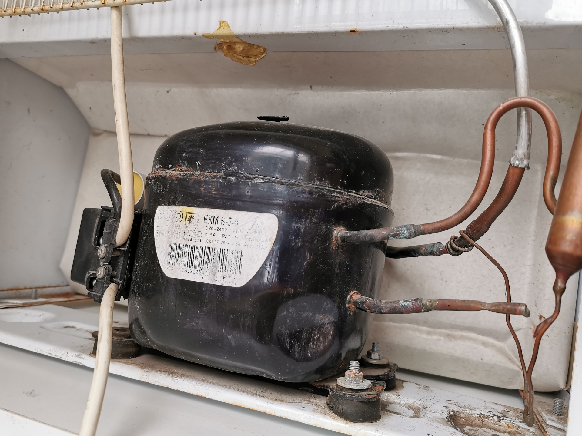

(#) StMiklos válasza Hidrowick hozzászólására (») Jún 17, 2020 /
Szevasz!
Ha ismerném pontosan a komplett vezérlőpanel működési logikáját akkor elkezdenék rajta gondolkodni.
Mert ugye az érzékelők szolgáltatják a jelet, a vezérlő logika ezek alapján avatkozik többek között az inverter részbe, módosítva a fordulatot, azaz a szállító/hűtő teljesítményt.
Fix teljesítményű kompresszornál nem fog történni semmi, a logika meg elgondolkozik, hogy akkor most mi is van? Előbb utóbb kiáll hibára.
És milyen szállítóteljesítményű kompresszor kerülne bele? Mert az eredeti fordulatfüggő. Nagyobb nem jó, mert sok minden borul, kisebb meg ugye nyilván nem.
Már elnézést, azt kérdezed, hogyan lehetne az inverter részt kikerülni.
A sok ismeretlen "ismeretében" szerintem: nagy ívben...
Mint látod én feladnám, de Téged erre nem, csak alapos megfontolásra biztatnálak. Itt a nyár, bár e héten ez nem látszik, de gyorsan változhat. Lenne elég idő a megvalósításra?
Üdv: StMiklos
A hozzászólás módosítva: Jún 17, 2020
(#) Hidrowick válasza StMiklos hozzászólására (») Jún 17, 2020 /
Apósom próbálja megoldani ezt csak én raktam fel ide mert még nem volt regisztrálva itt. Én nem nagyon értek hozzá .Megpróbálta "becsapni" egy trafóval,később egy több fokozatú ventilátorral de túlságosan melegedtek azt hiszem de lehet,hogy nem jól írtam. Holnap megkérdezem és írok . Van 3-4db ilyen hűtő ezért gondolom megéri neki agyalni ill próbálkozni. Üdv! Wick
(#) StMiklos válasza Hidrowick hozzászólására (») Jún 18, 2020 / 1
Szevasz!
Ha nagyon csinálni akarnék valamit, mert kihívás, mert csak azért is, meg úgy is ráérek és értelmetlen időtöltés helyett akkor már jobb, ha értelmetlennek látszóba fogok bele.
Mit csinál most a gép, ha rajta van a kompresszor? Valamit nyilván "mond"..
Mondjuk rákötnék deltába 3db 100-as izzót az eredeti helyére és próba.
Tudok olyanról, hogy jóval nagyobb gép nem ment a leégett és áttekercselt cserélt állórésszel, holott mint mondták a tekerők, hogy menetszám minden egyéb stimmelt.
És a megrendelt eredetivel viszont (>400e) minden további nélkül hajlandó volt megindulni az inverter.
Ott valami, valamit nagyon figyelt.. Itt se biztos, hogy egyszerűbb.
Olyanba is beleszaladtunk, hogy leégett az inverteres motor tekercselése (>400e), holott ezek az elektronikák mindent figyelnek (feszültség, áram, hőmérséklet minimum)és akkor kérdés, hol
volt amikor hagyta leégni...
Kideríteni már nem tudtam az áttekercses állórészes ügyet, lehet tekercsellenállást is, netán induktivitást is néz? Aztán lehet, (inkább biztos) hogy túl keveset tudok ezekről az újkori varázslatokról.
Itt ha pusztul valami, akkor kuka az egész, egy idő után arra jön rá az ember... (Nesze neked környezetvédelem, álnok a világ akár az egyszerűen javítható eszközöknél is.)

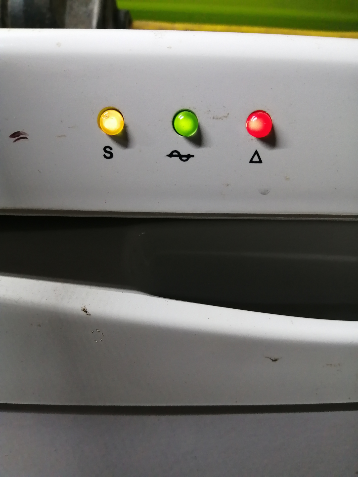

(#) Lina1591 hozzászólása Júl 30, 2020 /
Sziasztok! Segítseget szeretnék kérni nemrégiben kaptam ezt a fagyasztó szekrényt és nem tudum melyik lámpa mit jelent rajta.
Ma lett üzembe helyezve de minden vilagít rajta.
Típisab Delton BD-387
Segítséget előre is köszönöm.
(#) antikzsolt válasza Lina1591 hozzászólására (») Júl 30, 2020 /
Sárga: Direkt üzemmód.
Zöld normál üzemmód
Piros hiba túl meleg a hűtő.
(#) StMiklos válasza Lina1591 hozzászólására (») Júl 30, 2020 / 1
Zöld: hálózatba van dugva és van villany.
Sárga: benyomva (kapcsolva) örökjáró lesz, nem kapcsol ki. Ha másnap nagyobb mennyiségű fagyasztanivaló kerül bele, így mélyebbre hűt, '"gyűjt" előre egy kis hideget.
Gyorsfagyasztónak is mondják, de maga a hűtőteljesítmény jottányit se változik.
Piros: Ha ez kigyullad, akkor 5 fokkal a termosztát által beállított hőmérséklet felett vagyunk, bajt jelent, nem hűt rendesen.
Ha sok meleg árut pakolsz bele, akkor is kigyuladhat, de el fog aludni. Átmenetileg megemelkedett a hőmérséklet.
Üdv: StMiklos

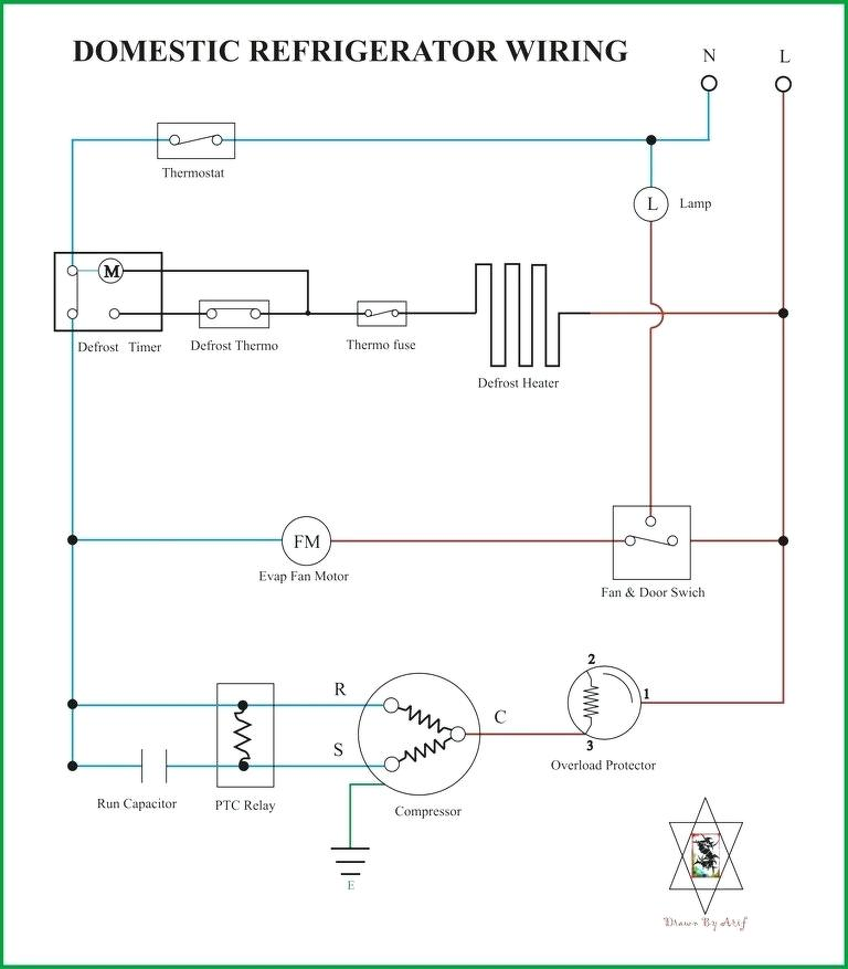

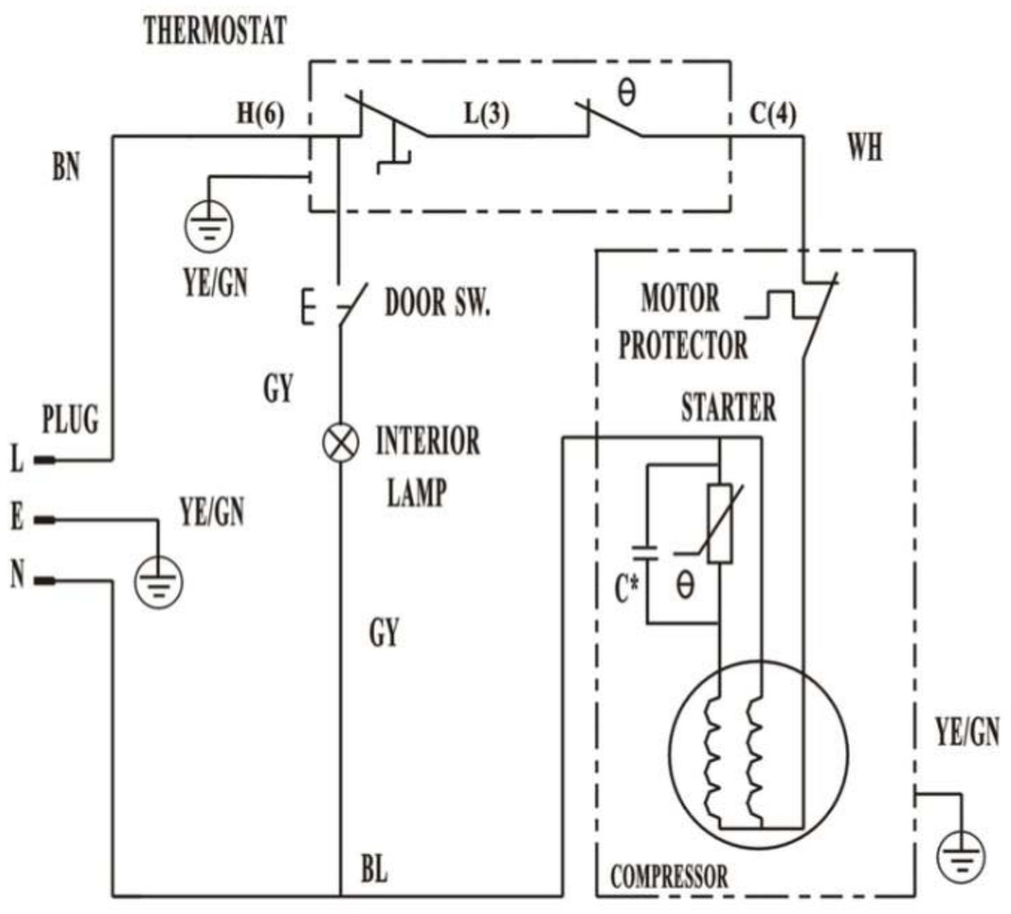

Üdvözletem!
A következő ötlet dolog jutott eszembe:
A háztáji termelőként értékesítünk konyhakész baromfihúst a helyi termelői piacon. Ez miatt több fagyasztóládával rendelkezünk melyekkel könnyen és gyorsan tudjuk vágás után lehűteni az árut. Ezekkel a fagyasztókkal csak az a probléma, hogy a hőfokszabályzó (termosztát) elég pontatlan, ami számunkra nem megfelelő.
Az internetről gondoltam rendelni ilyen 3001 digitális termosztátot amit az ábra alapján kötnék be a gyakorlatban. A beépített termosztátot legmagasabb fokozatra állítanám, így gyakorlatilag a hűtőszekrény csak kapna feszültséget (dolgozna a kompresszor) ha a 3001 elérte a bekapcsolási küszöböt.
Szerintetek ez a megoldás működni ebben a formában?
A fagyasztóládának hosszútávon lenne ettől a fajta "vezérléstől" problémája?
Válaszokat és tanácsaitokat előre is köszönöm.

(#) StMiklos válasza Ricsi96 hozzászólására (») Aug 7, 2020 /
Szevasz!
Tévedsz, azok a termosztátok kb. - 1-2 fok pontossággal kapcsolnak.
Ez miért is pontatlan Neked?
Amit írok, az a termosztát érzékelőjére igaz, mert mi mást "látna" a szerencsétlen.
A kulcs: hova van helyezve/erősítve, mert ennek az érzékelési pontnak a hőmérsékletére fog reagálni, kapcsolni.
Ja! Hogy a fagyasztórész túloldalán más az érték? Ez már csak ilyen dolog, ezen nem igazán tudsz változtatni.
Ha belenyúlsz a vezérlésbe, abból bizony lehetnek működési problémák, ha nem ismered pontosan a működési, szerkezeti sajátosságokat.
Csak példának: ha leáll, leállítod, kihúzod a hűtőszekrényt 5 percen belüll ne akard újraindítani, mert "megsértődik", nem indul el... És ez nem tesz jót neki.
Üdv: StMiklos
A hozzászólás módosítva: Aug 7, 2020
(#) Ricsi96 válasza StMiklos hozzászólására (») Aug 10, 2020 /
Teljes mértékben egyetértek azzal amit mondasz. Nem a pontosságával van bajom, hanem a gyári szenzor elhelyezésével, amit persze áthelyezni nem lehet, illetve, hogy a "tekerős" termosztáton 1-től 6-ig található skála van. Nekem a fagyasztóládában lévő árú és a belső hőmérséklet alapján kellene vezérelnem a fagyasztott.
Nem ismerem részletekbe menően az ősszes fagyasztóláda működését és a kapcsolási rajzokkal sem rendelkezek.
De mivel ezek egyszerű "analog" eszközök így kb. a felépítésük és működésük gyártótól függetlenül kb. megegyezik az alábbi rajzok alapján. Ezeken a fagyasztókon nincs leolvasztás funkció így még egyszerűbb a dolog. Ha a kapcsolási rajzokból indulok ki akkor számomra nem egyértelmű, hogy a hűtő egy-egy be/ki kapcsolás után miért "sértődne" meg.
