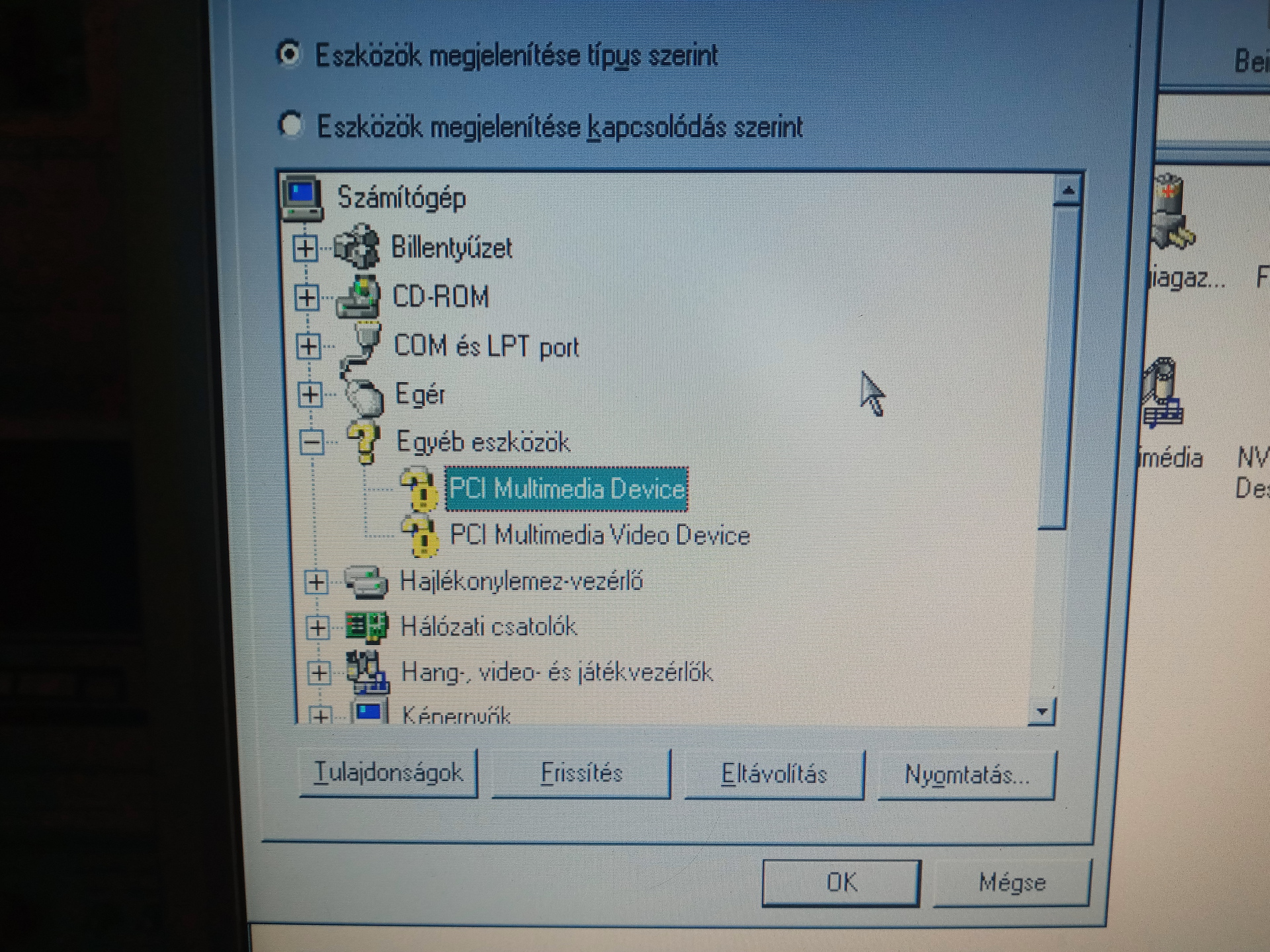

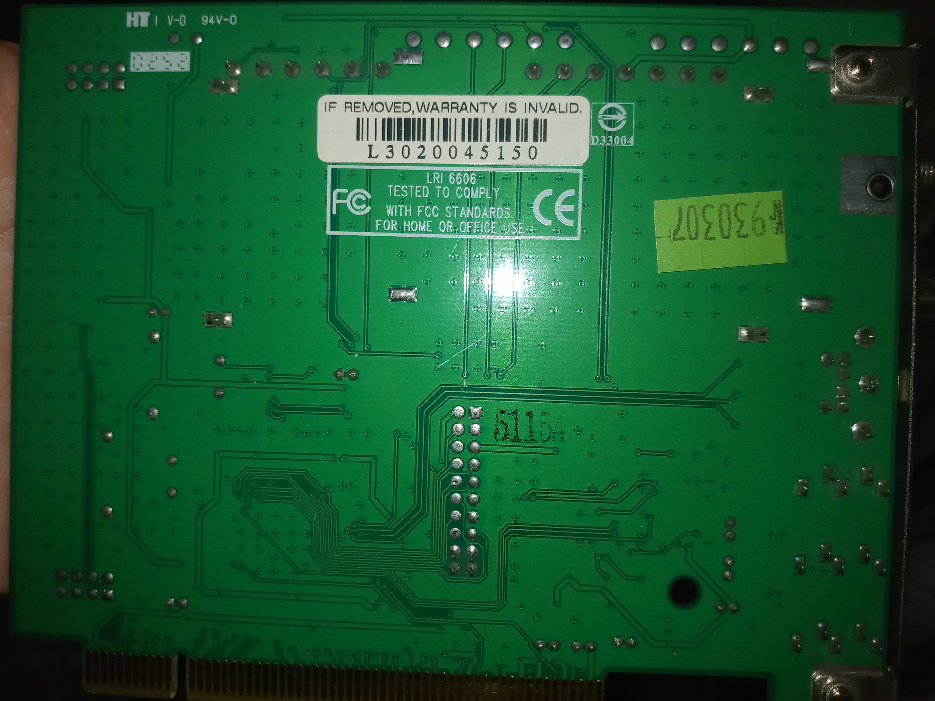

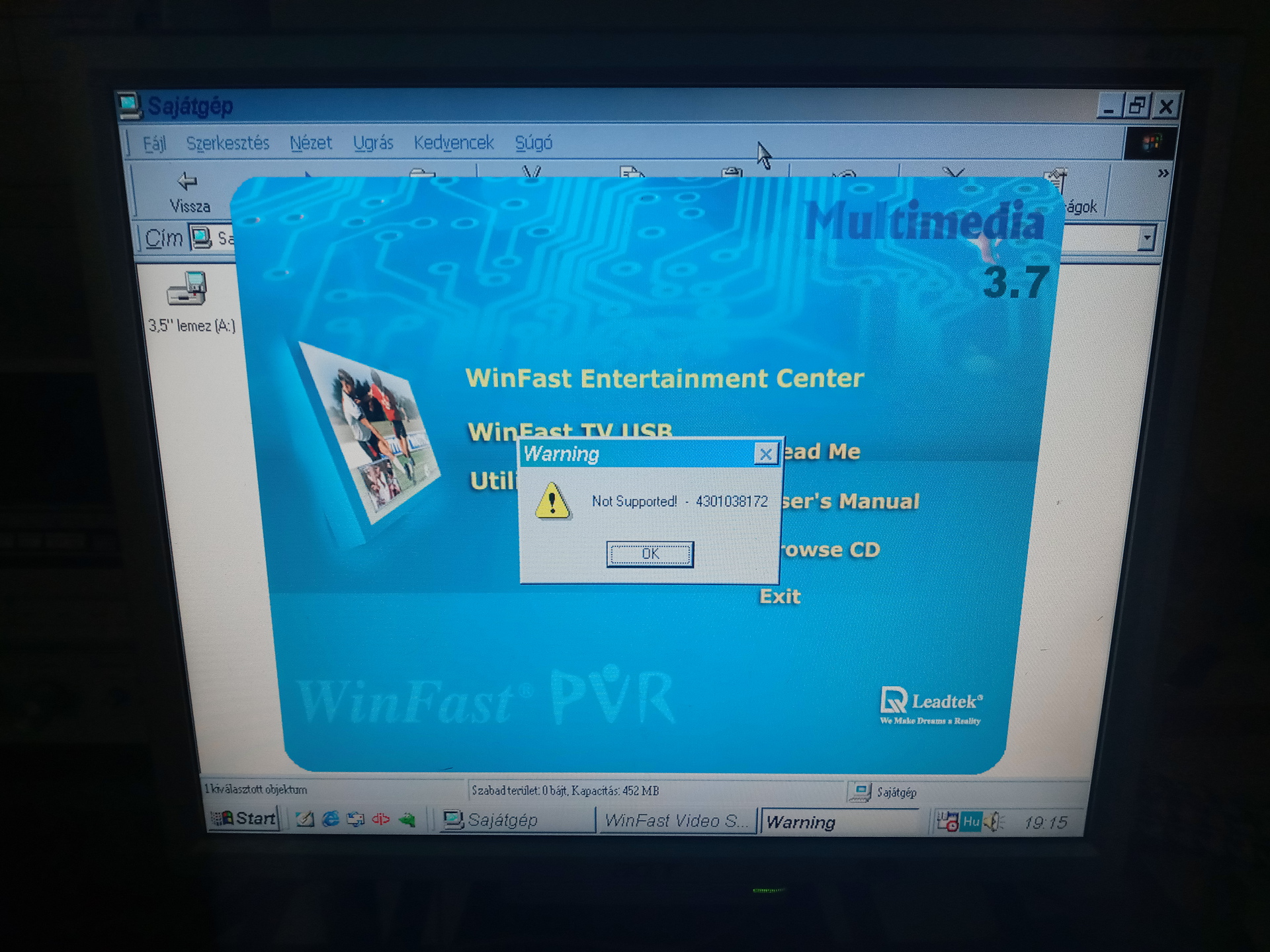

(#) Tomi94 hozzászólása Jún 25, 2020 /
Elég elavult dologról lenne szó, de ez van itthon, ebből próbálok valamit alkotni.
Szóval, költözéskor előkerült két VHS magnó dobozokból, amiket - mivel TV-t nem használok, csak a modern gépemet filmnézésre - nem nagyon tudok kipróbálni. Szintén előkerült egy analóg TV-kártya, meg van egy P3-as retró gépem, régi játékokhoz alapvetően. Akkor próbáljuk meg azzal.
A kártya egy Winfast TV2000XP (ahogy néztem a netes képeket, kifejezetten NEM a gyakoribbnak tűnő Expert változat), a gyári CD-je nincs meg, ezért leszedtem egyet a netről, ami állítólag ehhez a típushoz is tartalmazza a drivert, ráadásul Windows 98-hoz is. PCI foglalatba betettem, indul a Win98 (pontosabban 98SE, de ez nem kéne gondot jelentsen szerintem), talál is két új hardvert - viszont a CD-n hiába tallózom be a driver mappáit, nem talál hozzá semmit sem. Töltöttem le hozzá máshonnan csak drivert, azokat sem ismeri fel. Ha a CD indítóablakából próbálom telepíteni, akkor meg a telepítő betöltése közben a fotózott hibakóddal kilép, amire persze semmi magyarázatot nem találtam, milyen hibára utal.
Bárki emlékszik hasonló gondra, ezekkel a Winfast-Leadtek tunerekkel?
Sajnos az újabb gépbe nem opció betenni, mert annak már csak egy hagyományos PCI slotja van, az meg foglalt a hangkártyával. Meg azt is kötve hiszem, hogy Windows 10 x64-hez lenne drivere ennek a jó 15 éves tunernek. Anno emlékeim szerint XP-vel használtuk gond nélkül, de azt az 500 MHz-es PIII épp csak kibírná.. (Valami AMD Athlon volt az a gép, arra már ideális lenne.)
(#) Skori válasza Tomi94 hozzászólására (») Jún 25, 2020 /
A rég analóg TV kártyák zömében BT878 chip van, ezeket könnyű életre kelteni manapság is, annak ellenére, hogy talán Win98 alá adtak ki utoljára drivert hozzá. Win alatt a DSCALER nevű TV program bizonyos verziója akár 64 bites windows alatt is kezeli. A Linux kernel viszont alapból ismeri ezt a chip-et, és jó esély van arra hogy a Winfast kártyán levő chipet is felismeri. Ez alapján egy régebbi Unbuntu Linux, live CD-vel próbálkoznék, mert jó eséllyel a legelső TV programmal elindulna amit felteszel rá...
Muterom PC-jében a mai napig működik egy analóg TV kártya, BT878 chippel (Flyvideo98). A Digi kábelTVjén még van analógban is vagy 40 csatorna. Win7 x64, és Ubuntu linux alatt is szépen működik. Ez egy intel Core2Quad procival működő PC, ami ma már kissé elavultnak számít, de internetezésre, filmnézésre, TV-nézésre még jól használható.
Amúgy milyen modern PC az amibe PCI buszos hangkártya kell? Nincs alaplapi? USB-re csatlakoztatható hangkártyából meg nagyon nagy a választék, az olcsó 800Ft-os verziótól kezdve (ami amúgy ettől még egész használható), a 384kHz/32bit-et tudó kínai DAC-on át (ami szerintem kimondottan jó), egészen a vagyonokba kerülő audiofil hangkártyákig.

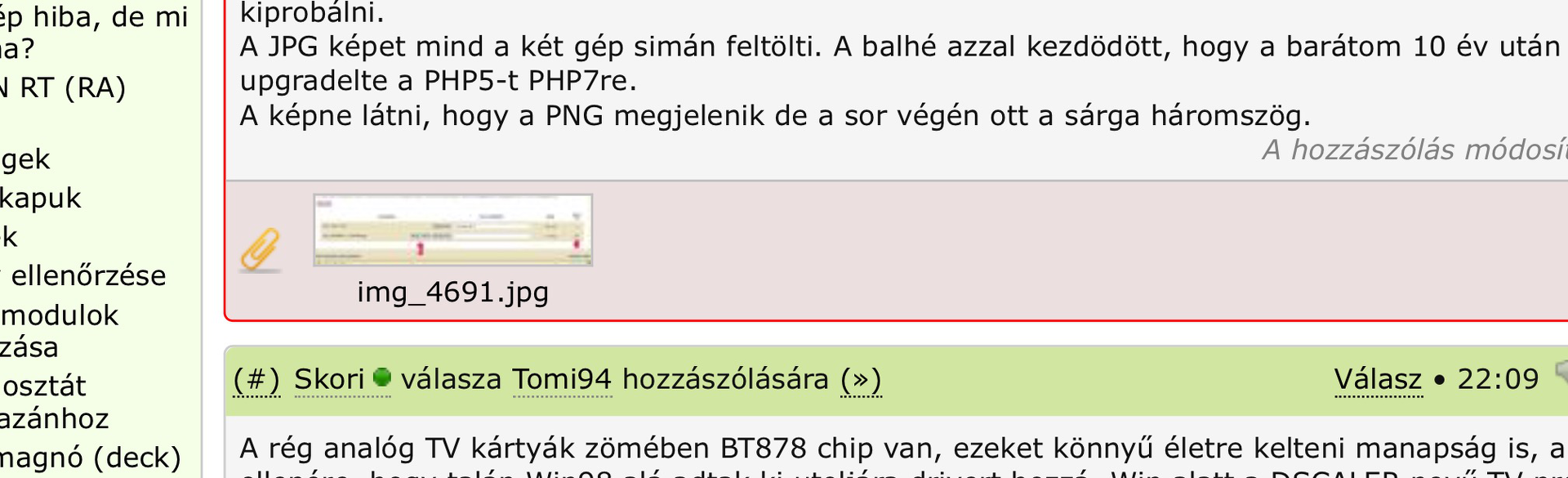

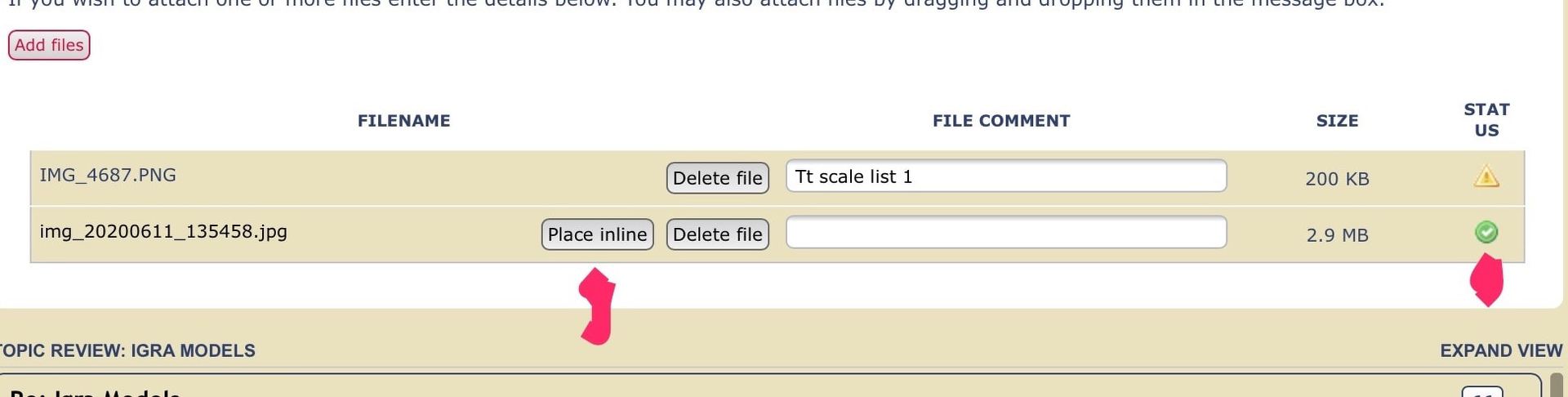

(#) Massawa válasza villanyipi hozzászólására (») Jún 25, 2020 /
Van uj is, de azon nem müködnek a kamera kezelö app-ok ( a Sony meg a JVC), ezért kell még az öreget használni. Az App-khoz nincs uj verzio.
A png konfliktusnak ehhez nincs köze. Az Ipad ha képernyöt ment el (printscreen) azt png-ben teszi, fényképeket viszont JPG-ben. Nem tudjuk miért lesz a PNG-böl JPG ha mellékelem egy emailbe vagy feltöltöm a dropboxba. Ha viszont az uj PHP7 felületre töltöm fel, akkor a feltöltés lemegy, de a végén hibát jelez. A régebbi PHP5 felületen semmi gond nem volt.
Az uj Ipad V12.1 viszont a saját PNG képet gond nélkül feltölti a PHP7, a PHP5-t már nem tudom kiprobálni.
A JPG képet mind a két gép simán feltölti. A balhé azzal kezdödött, hogy a barátom 10 év után upgradelte a PHP5-t PHP7re.
A képne látni, hogy a PNG megjelenik de a sor végén ott a sárga háromszög.
A hozzászólás módosítva: Jún 25, 2020
(#) Massawa válasza Massawa hozzászólására (») Jún 25, 2020 /
Kiprobalom ide is a PNG-t meglátjuk mi lesz. Itt müködik. Nem tudom ennek a forumnak milyen a motorja.

(#) Tomi94 válasza Skori hozzászólására (») Jún 25, 2020 /
Igazad lehet a chip-pel kapcsolatban, ha kinagyítom a fotót, a legnagyobb IC-n itt is 878A felirat szerepel. Az biztos, hogy ehhez a kártyához volt gyári CD-n Windows XP-s driver, csak sajnos az a lemez már nem került elő. 98-cal régen nem használtuk, de több helyen írják, hogy mennie kéne azzal is.
Ami a hangkártyát illeti, nyilván cserélhetnék. Csak ha egyszer bevált, ami van (jó 10 éves, persze), akkor nem akarom lecserélni
Az Ubuntu-t viszont megfontolom erre a P3-ra, mert már amúgy is gondolkodtam, hogy ki kéne próbálni, Linux-szal mire tehető még alkalmassá ez az amúgy elég elavult hardver.
(#) deebo válasza Skori hozzászólására (») Jún 25, 2020 /
Van hozzá univerzális driver, még windows 7-el is megy, de csak 32 biten!
(#) Skori válasza deebo hozzászólására (») Jún 26, 2020 /
Köszönöm, ezt próbáltam régen, de valamiért akkor nem tudtam működésre bírni. A 4,17-es Dscaler-el viszont működik 64bites windows-on is.
(#) Udvari Zsombor válasza Tomi94 hozzászólására (») Jún 26, 2020 /
Én Windows XP rendszeren használok egy ugyanilyen típusú kártyát! Megkeressem és privátban átküldjem azt a driver készletet amiből nekem működik?
Nem tudom hogy te melyik programmal használnád, de nekem a DScaler vált be...
Jól látom, hogy a te kártyádat nem kell összekötni a hangkártyával? Az enyémet egy 4 pines kábellel kell összekötni a hangkártyával hogy legyen hang is...

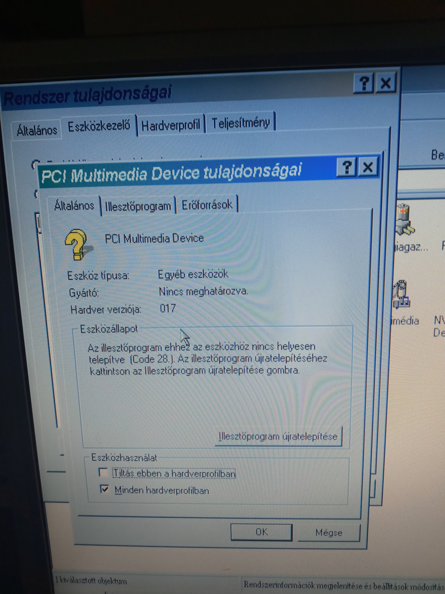

(#) Tomi94 válasza deebo hozzászólására (») Jún 26, 2020 /
Köszi, ezzel végre települt két eszköz (Audio és Video Capture Device). A gyári program viszont nem találja az eszközöket se a TV-hez, se a rádióhoz. Megpróbálkozom ezzel a DScaler-rel, hátha.
update: Nem tudja telepíteni, "Egy rendszerhez csatlakoztatott eszköz nem működik" hibaüzenettel kilép..
A hozzászólás módosítva: Jún 26, 2020
(#) Udvari Zsombor válasza Tomi94 hozzászólására (») Jún 27, 2020 /
Megpróbálom, bár nekem valóban az "Expert" variáns van, viszont több kártyához is jó a driver "CD".

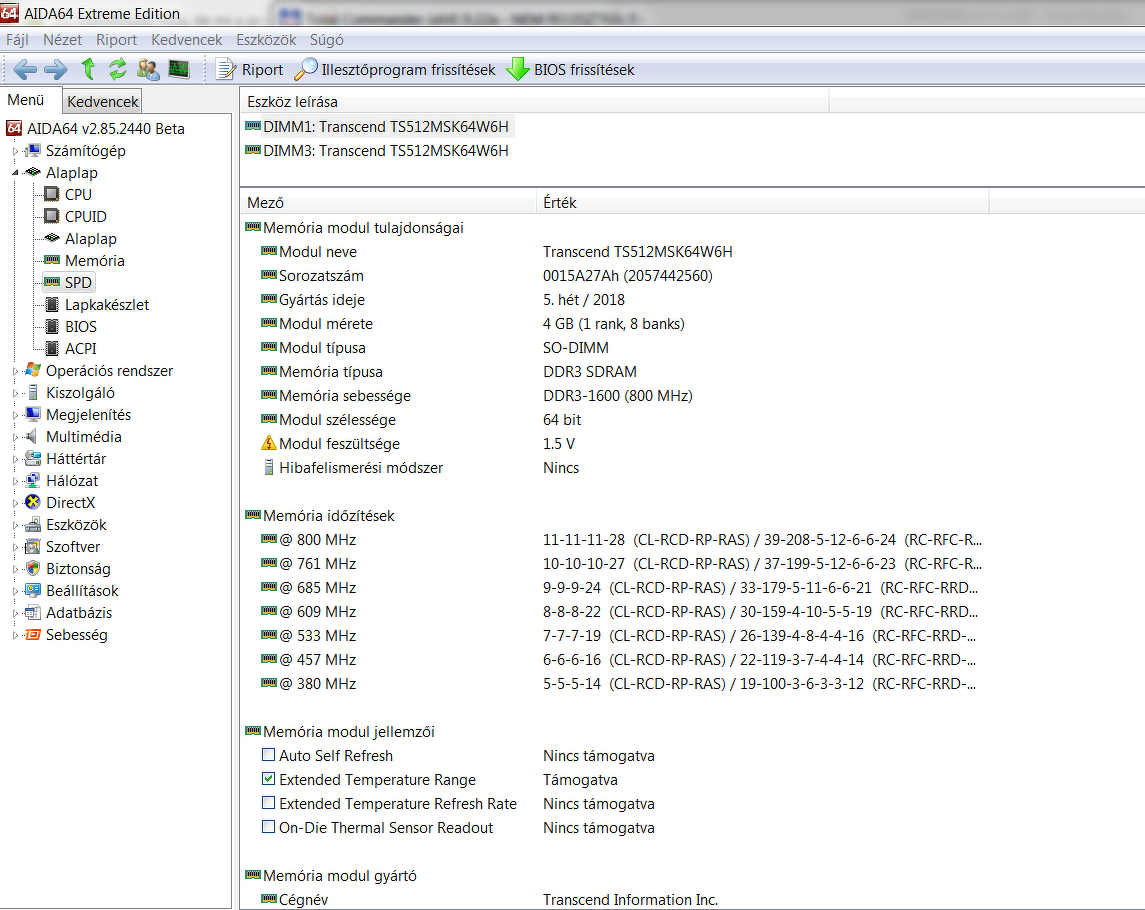

(#) Tomi20 hozzászólása Júl 5, 2020 /
Kérdésem lenne, ma vettem DDR3L (alacsony feszültségű) Sodimm RAM-okat, típusuk: Transcend TS512MSK64W6H. Leírásokban 1,35V-ot írnak, hisz L-es alacsony feszültségű modul, viszont az Aida64 1,5V-ot ír, Biosban meg nem állítható. Hibátlanul működnek, csak hosszútávon nem tudom lesz-e bajuk, vagy ez egyáltalán lehetséges-e, vagy csak hibásan írja ki az Aida? Másik lehetőség, hogy ezek mennek 1,5V-tal is, de elég nekik az 1,35V is? Elvileg az alaplap támogatja az alacsony feszültségű modulokat is. Memória cserekor áramtalanítottam a gépet, Bios elemet is kivettem, nulláról indult a gép. Válaszokat köszönöm.
(#) Alf65 válasza Tomi20 hozzászólására (») Júl 6, 2020 /
Nem kéne L-es ramot normál lapban használni, mert kinyírja. Igazából el sem kellene indulnia a gépnek.

(#) Tomi20 válasza Alf65 hozzászólására (») Júl 6, 2020 /
Köszönöm, ez volt olcsón... Csatoltam a leírását, itt nem említ sokat a RAM-ról, pl max 1333MHz-es Ramot ír, ezek mennek szépen 1600-on, az lehet szerintem, hogy 1,35V-on mennek, csak az Aida64 hibásan írja ki. Milyen más programmal tudnám ezt megnézni?
(#) deebo válasza Tomi20 hozzászólására (») Júl 6, 2020 /
Ha működik, nem tökmindegy amúgy? Segíthetne még az alaplap típusa, meg az az infó, hogy hol is nézed a feszültséget az AIDA-ban.
(#) Tomi20 válasza deebo hozzászólására (») Júl 6, 2020 /
Az előző hozzászólásomban a csatolt file az alaplap leírása, fájlnév a típus. DSM Computer 96M5985o-2. Nem tudom, hogy el sem kellene indulnia, ha nem kompatibilis vele, vagy idővel lesz emiatt gond.
(#) antiktelefon válasza Tomi20 hozzászólására (») Júl 6, 2020 /
HWinfo64 mond neked pontos szenzor adatot, de régeben az l-es modulok kompatibilisek voltak magasabb feszültséggel.
Ez biztos nem téved, mert a RAM-ból kiolvasott infókat írja. Ez nem DDR3L ram, tudtommal 1600-as nincs is belőle.

(#) antiktelefon válasza deebo hozzászólására (») Júl 6, 2020 /
kiInkább egy kép kénw a RAMról, de ezek samu chipesek szoktak lenni, azok meg járnak 1.5V-ról is. Aida hazudott már nem egyszer, spd datat érdekesen jeleníti meg...
De ha a pontos tény kell ki kell olvasni az eepromot, és az tartalmazza a min és max tápfeszt.
Most nincs előttem gép, de rweverithing talán kiolvassa azt is.
Elírtam, 0x06 a DDR3-nál.
