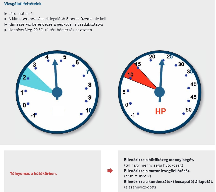

(#) StMiklos válasza levaitamas hozzászólására (») Júl 1, 2020 / 1
Szevasz!
Első blikkre: valahol nagyon rossz a hőcsere, szennyezett a hőcserélő, nem megy a kondi ventilátor...
Lehet más is, itt-ott elentmondó információk vannak..
Piollenszűrő tiszta?
Üdv: StMiklos
A hozzászólás módosítva: Júl 1, 2020
(#) levaitamas válasza StMiklos hozzászólására (») Júl 2, 2020 /
A kondenzátor tiszta, folyó vízzel átmostam és a ventilátor is működik rajta. Utólag barmolták az autóba és kivágták a pollenszűrőt, így az is kizárható. A hőcserélőt megnézem, köszönöm a választ.

(#) habazutty válasza levaitamas hozzászólására (») Júl 2, 2020 / 1
Lehet gázhiány. Sajnos a műszeres ellenőrzést nem fogod megúszni...
A jobbik eset, ha kevés a hűtőközeg. Az erős sziszegés lehet akár az adagoló dugulása miatt is.

(#) synergy válasza levaitamas hozzászólására (») Júl 4, 2020 / 2
Nekem van egy 15 éves G astrám, na annak a klímája már csinált mindenfélét. Ha a beltérben sziszeg folyamatosan (nem bekapcsoláskor egy kis ideig, mert az normális) és/vagy bekapcsolt klímánál fordulatszámmal változó vinnyogó hang van, akkor az gázhiány.
