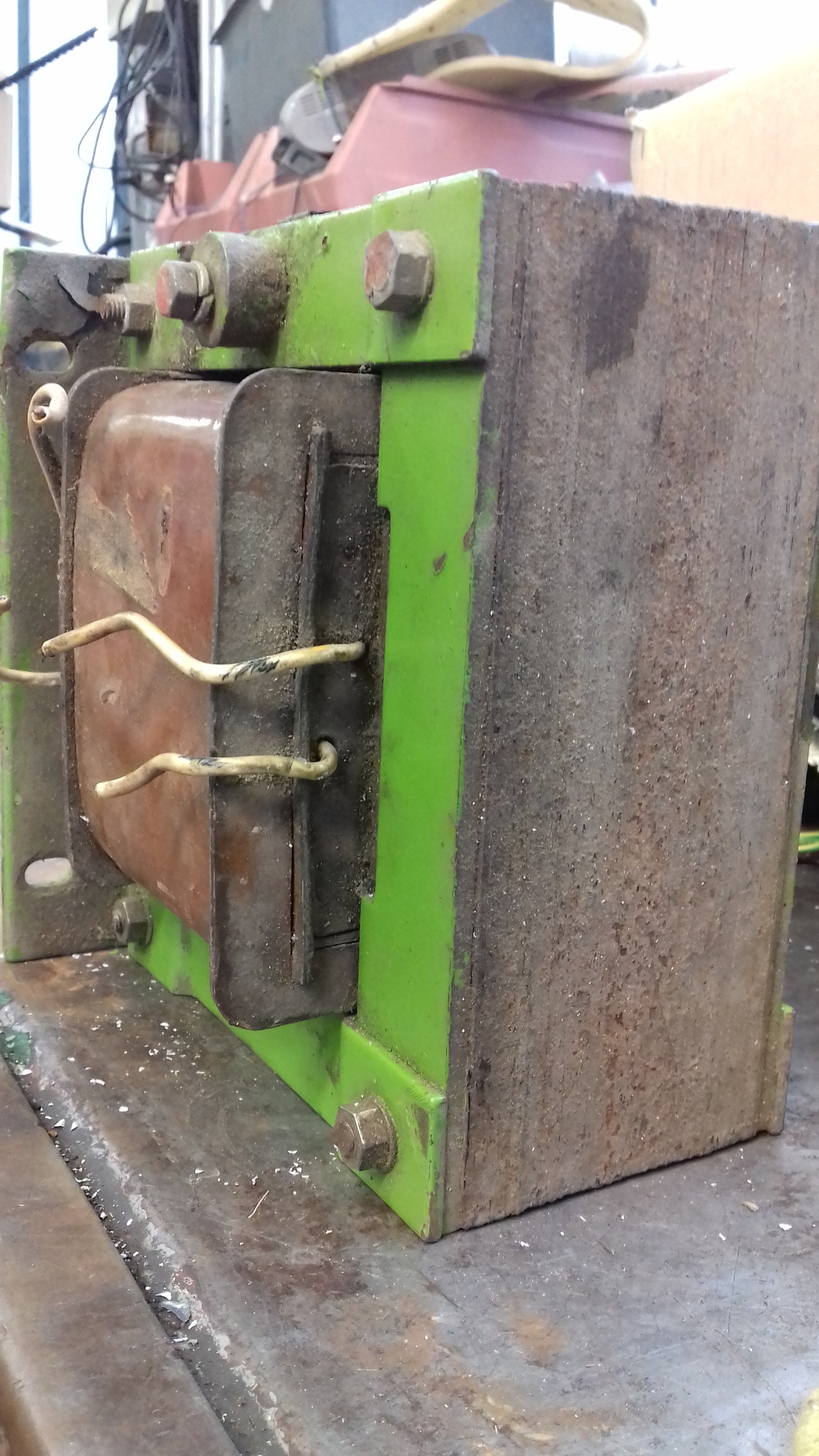

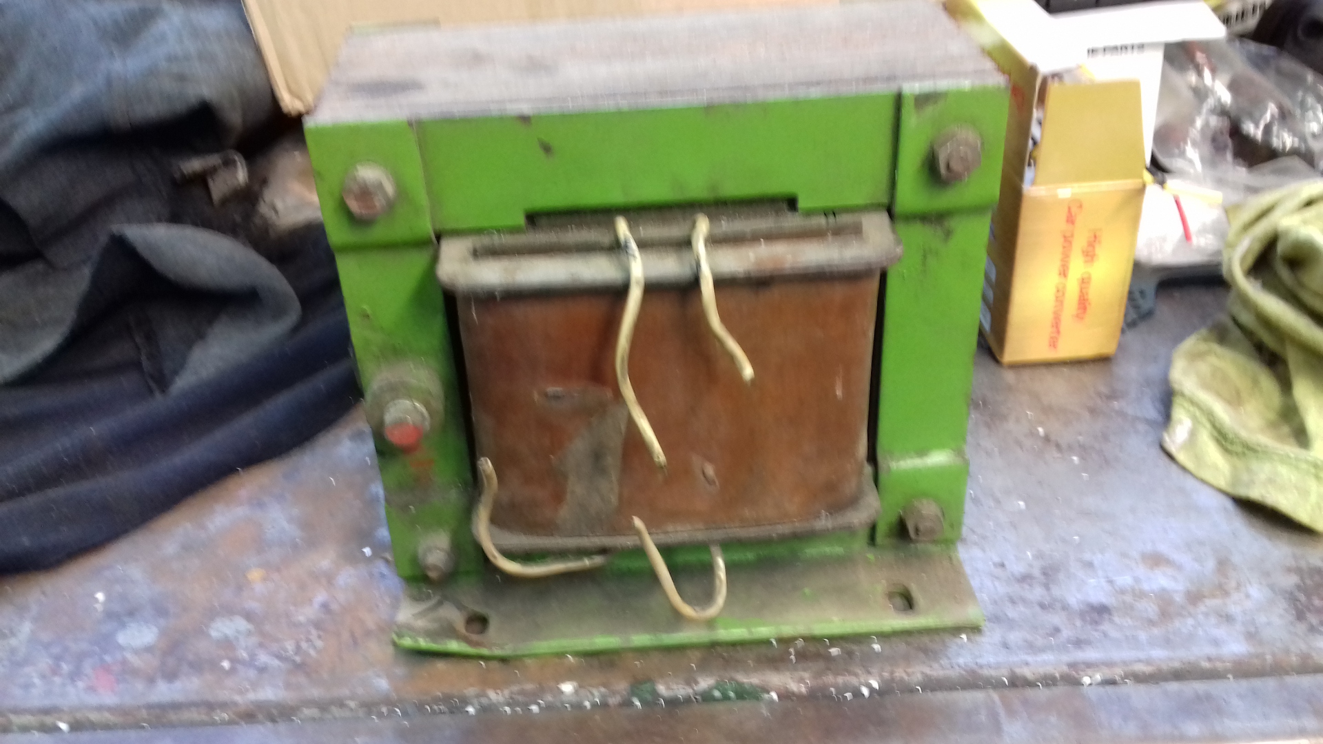

(#) mraulajos hozzászólása Jan 29, 2021 /
A képen látható leválasztó trafót szeretném beépíteni. (230/230) Mindegy hogy melyik bemenet/kimenet?
(#) CIROKL válasza mraulajos hozzászólására (») Jan 29, 2021 /
Általában a belső tekercs a primer .

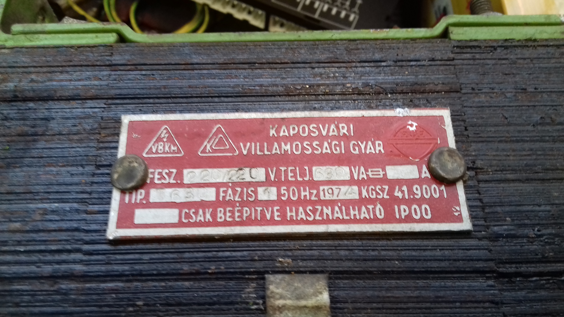

(#) Gafly válasza mraulajos hozzászólására (») Jan 29, 2021 /
Az nem 230/230, hanem 220/220. De szerintem simán van benne annyi tartalék, hogy nem gond.
Szerintem a primer és a szekunder a betervezett veszteségek miatt nem egyfoma menetszámú, tehát egyik tekercset megtáplálva ugyanonnan, más feszültséget fog adni mint a másik felállásban.
De ha pont forditva kötöd be, akkor meg nem lesz üresjárásban túlzottan nagy feszültség, ami előnyös is lehet idősebb készülékeknél.
Ha én csináltam volna, akkor az alsó lenne a primer.
(#) mraulajos válasza Gafly hozzászólására (») Jan 29, 2021 /
A külső tekercsen nagyobb ellenállást mérek.
(#) Gafly válasza mraulajos hozzászólására (») Jan 29, 2021 / 1
Ha menetszám egyforma lenne, akkor is nagyobbat mérnél, mert hosszabb a huzal a geometria miatt.
Szerintem inkább helyezd feszültség alá, és üresjárat feszültséget mérjél.
De két egybehangzó választ kaptál, hogy az alsó lehet a primer, tőlem meg az, hogy forditva is lehet értelme bekötni...

(#) Joe_001 válasza mraulajos hozzászólására (») Jan 29, 2021 /
A tekercselők a primert tekerik fel először, utána a többit. CIROKL is megírta. (Asszem a hatásfok miatt.)
Ettől még a tekercseket váltogatva is jól működik. Például az inverterek trafóin a primer a 12, 24, 48 Voltos tekercs, tehát a vastag van belül. Ettől függetlenül a 24 Voltosból nagyon jó pákatrafó lett belőle a "kattogós" Wellerhez!
A bemeő hálózati fesz. közel 235V. A kimenő, üresjáratban, közel 250V.
És forditva mennyi?
Az előző adatok, a belső tekercs a bemenő fesz. Ha a külső tekercsre adom a bemenetet, akkor a belsőn 180V ot mérek.
(#) CIROKL válasza mraulajos hozzászólására (») Jan 29, 2021 / 1
Ez üres járati ,be kellene terhelni minimálisan ,oszt úgy mérni.
Akkor a belső a primer, és meg kell békélned a meglehetősen magas üresjárási feszültséggel.
Majd, - ki próbálom egy 100W os izzóval, ha ki birja, hogy akkor milyen fesz. jön ki belőle. Mindenkinek köszönöm a segítséget!
(#) elektrorudi válasza Gafly hozzászólására (») Jan 29, 2021 / 1
Szerintem nem tekercselték tartalékkal. Ha leterhelik a névleges 630VA-el, akkor éppen akkora lesz a szekunder feszültség, mint a primer. (1-2 Volt pontossággal).
Azért számolj utána a teljesítménynek. Ökölszabály vasmag cm2 kb. 10 VA

(#) granpa válasza Joe_001 hozzászólására (») Jan 29, 2021 / 1
Ezt a marhaságot kéretik elfelejteni. Annak a 630 VA-es biztonsági trafónak a vasából, lazán kivehető ~1 kW. Ezek jelentősen túl vannak méretezve. (alacsony gerjesztés)
