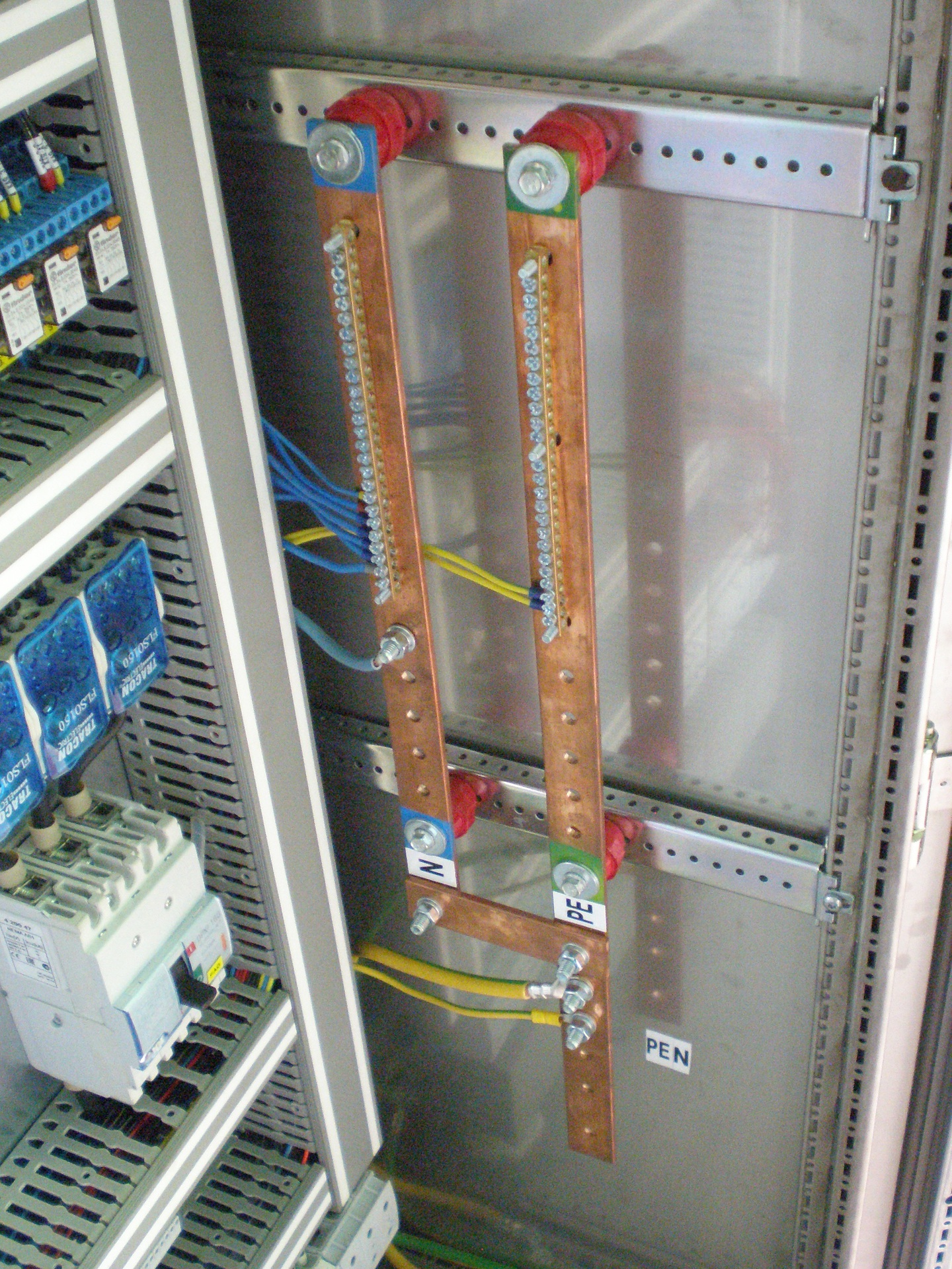

(#) elektroncso válasza Sorkapocs hozzászólására (») Jan 10, 2021 / 3
„a PE és N vezetők esetleg már a ebben főelosztóban külön sínt kapnak. Ezt úgy illik megvalósítani, hogy a betáp PEN-vezetők ugyanarra a fizikai síndarabra csatlakoznak, mint az elmenő PE-k a kettő közti elméleti határvonalat az ezt a sínt az N-sínnel összekötő síndarab/vezeték – ami ugye a PEN-bontást valósítja meg – jelenti. Elméletileg a sínnek az átkötéstől a betáp kábelvégek felé eső fele PEN-, az elmenő PE-k felé eső része viszont már csak PE-sín.”
Kerestem fényképet a leírásodhoz, csak hogy jobban el tudják képzelni az olvasók. Kisáramú esetre is mutatok megoldást.
A leírásodhoz annyit tudnék hozzáfűzni, hogy erre a szétválasztási pontra földszondát kell csatlakoztatni, hogy az esetleges bejövő PEN szakadása esetén az biztosítja a szétválasztási pont földhöz közeli potenciálját.
Én három fázisú rendszerek esetén HRN-54N típusú feszültség figyelő relét szoktam használni a nullszakadás figyelésére, úgy kell bekötni, hogy a főmegszakítóba épített feszültségcsökkenésre reagáló kioldótekercset működteti (elbontja a tápfeszültségét). Ezesetben a főmegszakító kiold és csak manuálisan lehet visszakapcsolni (nem automatikus), természetesen csak azután, hogy a kioldás okát megtaláltuk.

(#) Sorkapocs válasza elektroncso hozzászólására (») Jan 10, 2021 /
„A leírásodhoz annyit tudnék hozzáfűzni, hogy erre a szétválasztási pontra földszondát kell csatlakoztatni, hogy az esetleges bejövő PEN szakadása esetén az biztosítja a szétválasztási pont földhöz közeli potenciálját.”
Ó he! Tudtam, hogy valami kimarad... Köszönöm a helyreigazítást és a képeket amiket nem tudom, hogy nem sikerült találnom...! Így van!
Valóban, oda jön a földelés ÉS az EPH/védőösszekötő gerincvezetékek, no meg ide csatlakozhat a T1 vizsgálati osztályú (ex-B-típus) villám(rész)áram-/túlfeszültség levezető föld oldali vezetéke, aminek a hossza a többivel együtt sem haladhatja meg az 1 m-t (lehetséges megfejtések fellelhetőek az interneten.), illetve az egyéb, villám/túlfeszültség, elektromágneses zavarok elleni védelmi rendszerek földelővezetői.

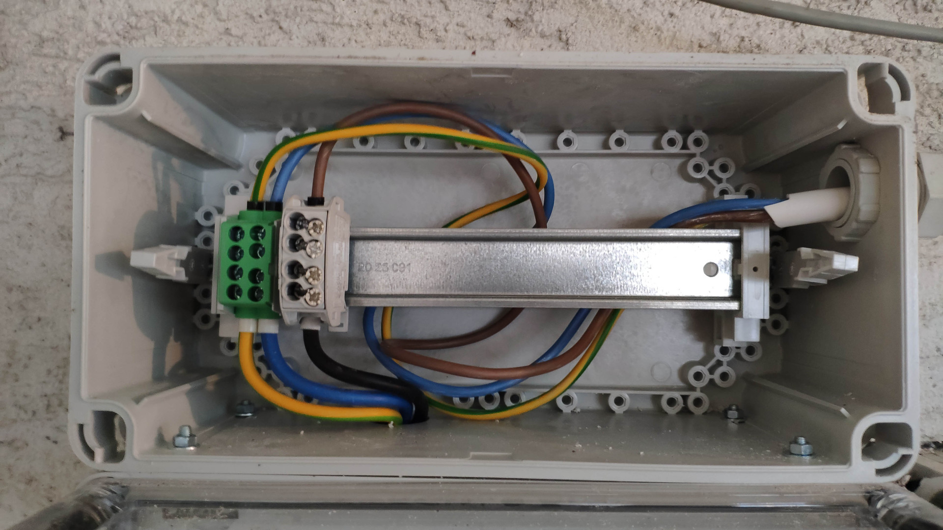

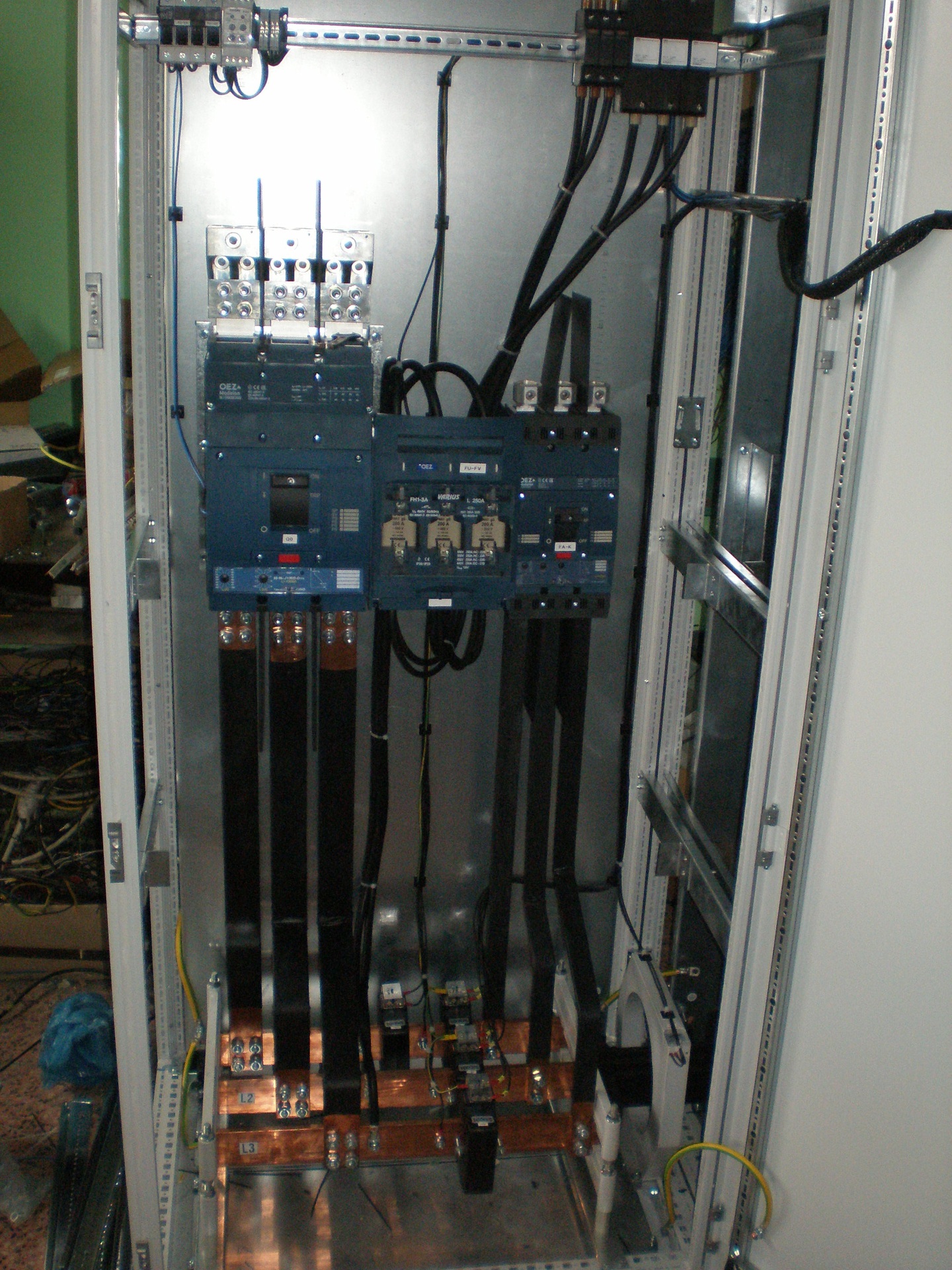

(#) elektroncso válasza Sorkapocs hozzászólására (») Jan 10, 2021 / 1
Ezek a képet saját korábbi munkáimról készültek, szóval a gépemen kívül sehol nem voltak meg (illetve az egyiket már talán mutattam a fórumon sok évvel ezelőtt).
„Ezek a képet saját korábbi munkáimról készültek,”
Akkor engedtessék meg, hogy a második képen az az átkötés igencsak huszáros!
Az OEZ mint márka hogy vált be? Nekem még nem volt a kezem között, de meggyőződésem, hogy gyakorlatilag egy higgadtabb árazású Siemens. Tévednék?

(#) elektroncso válasza Sorkapocs hozzászólására (») Jan 11, 2021 / 1
Jól bevált, patinás régi csehszlovák márka. Ipari kategória, előző cégnél szinte csak ezt használtuk, soha nem volt vele gond. Itt Magyarországon nem könnyű beszerezni, de a képen lévő szekrények Szlovákiában készültek.
Érdekességként mutatok egy 1500A-es FI-relét. A jobb alsó sarokban van a mérőtekercs, a bal felső sarokban a kiértékelő, a kapcsolásról pedig a bal oldali OEZ BL1600 gondoskodik. A jobb felső sarokban OEZ túlfeszültségvédők vannak. Ez egy porrobanásra veszélyes hely főelosztója, ez a FI relé 300mA hibaáramnál old ki, tűzvédelmi okokból lett alkalmazva. A jobb oldali OEZ BL630 a meddőteljesítmény kompenzációs szekrény betápja, ezért van a FI relé előttről lekötve. Sajnos a PEN szétállásról nem találtam fényképet. Amúgy 100x10mm-es rézsínre csatlakozik a bejövő PEN, ami megszakítás nélkül fut tovább mint PE, a FI relé előtt leágazik róla 4 szál ezüstözött 150mm2-es sodrott rézdrót ami miután át lett vezetve a FI-relé mérőtekercsén csatlakozik a szintén 100x10mm-es sínre (az átvezetés nem látható a képen, az később lett beszerelve).
