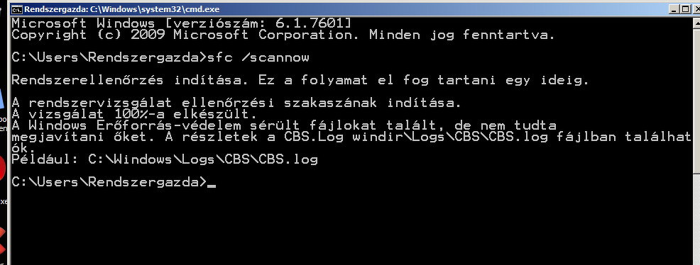

Sok éve hibátlanul üzemelő Win7-es gépem 2 napja már többször lepett meg kékhalállal. Ilyet eddig soha sem produkált. Előzmény: Logitech vezetéknélküli egér-billentyű páros "Setpoint" szoftverét telepítettem. Más változtatás nem volt. Viruskeresés eredménye: negatív. Azóta leszedtem a programot, mindenhol kiírtottam a maradékát is. (lehet, hogy az egésznek nincs kapcsolata a kékhalállal) A Win7 beépített memória tesztjét futtattam, nem jelzett hibát, hőmegfutás kizárva (55-65 fok között megy a 4 mag). Amíg megy a gép addig minden hibátlan, USB portok üzemelnek, általában 6-7 program van megnyitva. Mellékletben az első rendszerösszeomlásról mentett infó található. Tanácstalan vagyok, hol-miben keressem az okát.

Nem menti el valahova a hiba esetén az infókat? Nem volt még ilyen ezzel a géppel (12 éves gép, 8 éve van fent ez a Win7), nincs tapasztalatom erről.
Vagy a frissen felrakott szoftverrel együtt felkerült driver okozza a problémát, vagy hardveres hiba van, ez derül ki a kiírt infóból.
A felrakott szoftvert uninstalltam, kézzel a maradék szemetét is töröltem.
Közben futtattam a "sfc /scannow" parancsot, talált valamit!
Most a CBS.log fájlt bogarászom át. (759 KB) nem lesz rövid idő.
De jó lenne tudni, hogy mit keressek.
Ez így semmit sem jelent,c sak annyit, hogy megfagyott a rendszer. A kék képernyő elmondja amit kell, azt fényképezd le. Addig ne hekkerkedj a géppel,c sak használd normálisan.
