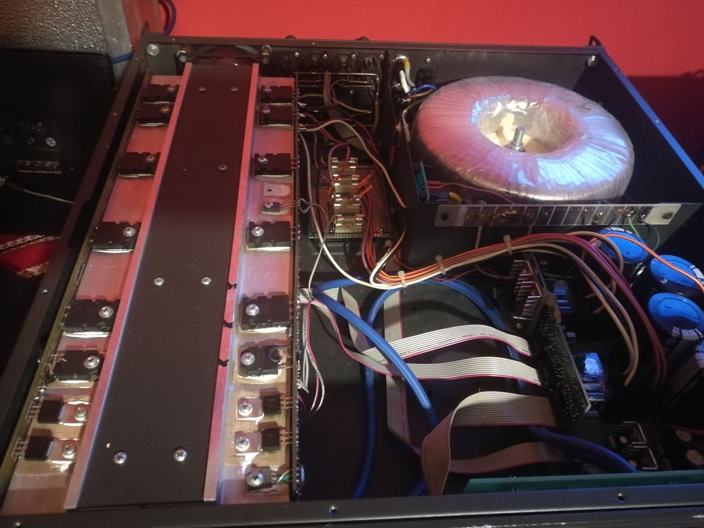

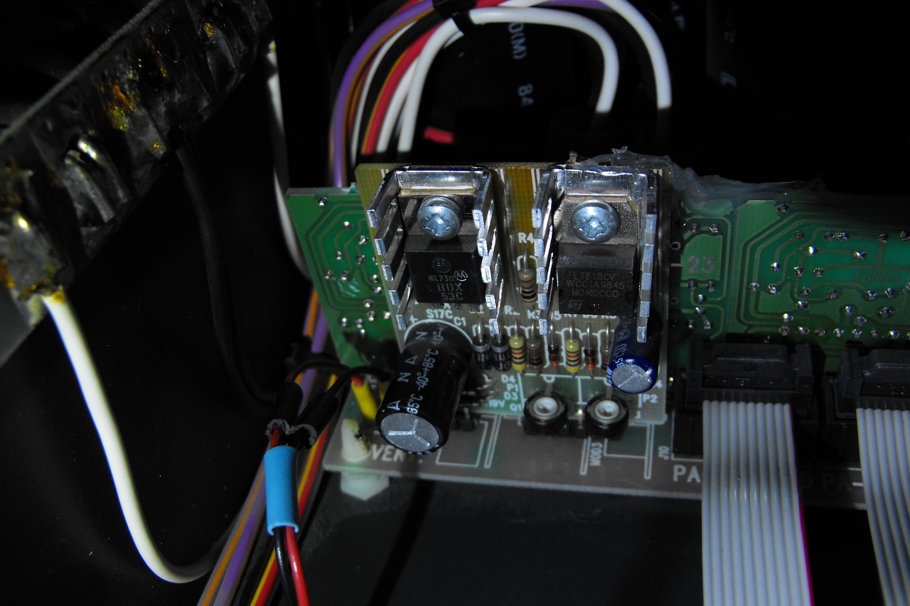

Legyen kedves valaki segíteni!Egy 6ledes ppa 1200 sívám van teljesen gyári és szobában használom 8ohmos hangfalakkal!Pár napja levettem a tetejét és azt tapasztaltam,hogy azon a panelom melyeken a táp kondik vannak ahol a hűtő ventilátor kábel a panelra csatlakozik van egy kb 4x4cm-es kis panel állítva rányomva a táp kondik paneljára azon van 2db tranzisztor kicsi hűtőbordán na azok nagyon melegek sőt a l7818cv számmal jelzett tranzisztor annyira meleg,hogy a vízcsepp serceg ha hozzá ér!Mire szolgál ez a panel?Talán a ventilátor fordulatát szabályozza?A rajta lévő kondi 2db is nagyon meleg,bár nem púposodtak fel eddig!Normális dolog ez?Vagy mi baja lehet?A ventilátor működik bár 1x volt úgy,hogy nem indult el,de utánna újra indítottam a gépet és akkor már ment majd egy idő után mikor letakartam a szívó nyílást megemelkedett a fordulatszáma!Mi baja lehet?
Nincs véletlenül rajzod a képen látható csodához? Ha jól látom ugyan azzal a végpanelal van szerelve mint a paa800-asom.
Az L7818 egy low-drop stab ic. Biztos nagy áramterhelést kap, és/vagy nagyon sok a rajta eső feszültség is. Aztán ezért izzad nagyon.

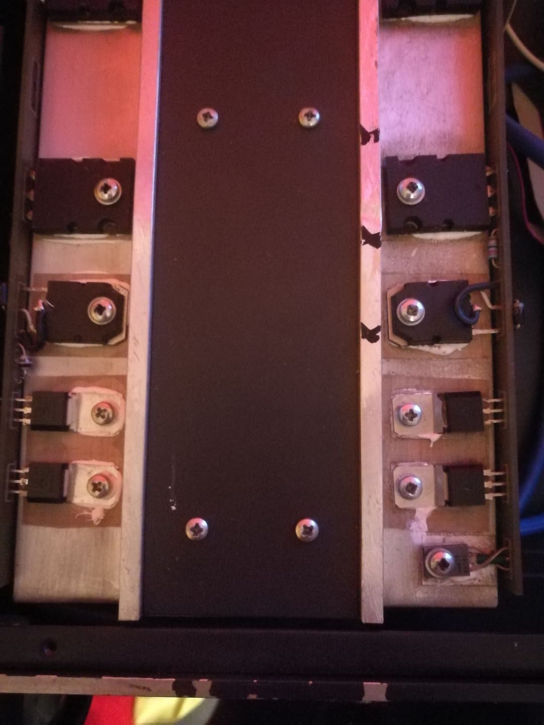

Szia. A Sivád fetes, limiteres? Ha fetes akkor a végtranzisztorok meghajtói fetek TO-247-es tokkal szerelték Városi Zoltánék annó Ceglédbercelen. A lábaikat kitekerve egyet levágva kis vezetékkel kötötte be. Ezt a kis ventilátorvezérlő panelecskét a fiatalabb PPA-sokba tette be. Fetes-Limiteres kevés készűlt (azok voltak a full extrásak). Még a készítés dátumát is beleírták, legalábbis annó az én full extrásomba igen. Az előlapon belűl volt felírva filccel. ha limiteres, azt meglátod, mert a kiegészítő fotoellenállásos ledes egy tranzisztoros kis áramkört utólag kötötte be az előlapi panelen az illesztőfokozat IC-jéhez. Valahol van még nekem ilyen kis ventilátor vezérlő panelem készen. Ha jó a kis panel akkor alapon alíg jár a ventilátor, de ha meleg a végfok bordája, akkor iszonyatos erővel fúj (máramelyikben profi ventilátor kerűlt) A tiédben azért forró a tranyó mert lehet hogy baj van a ventilátorral. Azok a Sivák amelyikben golyóscsapágyas PAPST ventilátor volt azok sosem romlottak el, de amelyikben silány SUNON volt azok hamar elszálltak, ha sokot üzemeltek. A PAPST ventilátorok elég nagy áramot vettek fel, meleg is volt a meghajtó tranzisztora és a stab. IC (azt hiszem 18V-os). Elég sokat javítottam már mindenféle hibákkal. A ventilátor 18-19v-on jár, emelt tápfeszen, és egy félig kinyitott tranzisztor figyeli a hőt amit a kis trimmerekkel állítottak be.Tranyóik a két oldalon a bordán vannak. Kövesd vissza a tápját a trafóig, nincs e leszakadva a válakozó áramú vezeték,a kis panelen a graetz diódái nem zárlatosak e, kis elkók jók e. Nézegesd meg a nagy puffer kondikat is mindet mert tipus betegsége hogy kipúposodnak. Ugyanis +-95V-on járnak a végfokok és hálózati ingadozásnál pl.,ha több a feszültség mint 230V akkor a 100V-os kondik nem viselik el. Így is határon jár az egész. Nekünk volt annó három fetes-limiteres is. Nagyon jó hangjuk volt. Először ellenőrízd a ventilátort majd a tápokat. Az sem kizárt hogy a darlington szállt el. Csak azt a típust rakhatod be, mással nem fog jól működni! Már nem emlékszem mi a tipusa,valami BDX nevű volt. A képeden nem látom elolvasni. Ha fennakadtál írj (akár privátot is)megpróbálok segíteni. Nem sok időm van a fórumot lesni mostanában.Sok sikert. (Az enyémben PAPST volt és rendesen meleg volt az IC és a darlington is) Ventilátorod elindúl bekapcsoláskor??

A potik ill. ledek előlapi paneléről is tegyél be képet. Majd írok ahogy tudok, de ma is dolgozok. Kolbász fesztiválon hangosítok épp. Limiterre vagyok kíváncsi benne van é vagy sem. Igen ez a fetes siva. A panelekről dolgod végeztével isopropil alkohollal kis erős ecsettel mosd le a forrasztási maradványokat. Vágyhatnak neked nincs, akkor száraz kontakt spray is megteszi (kontakt WL) Emeld ki a modulokat, nézd meg hogy a beköszörűlés széle nem csípte e be a szalagkábelt.

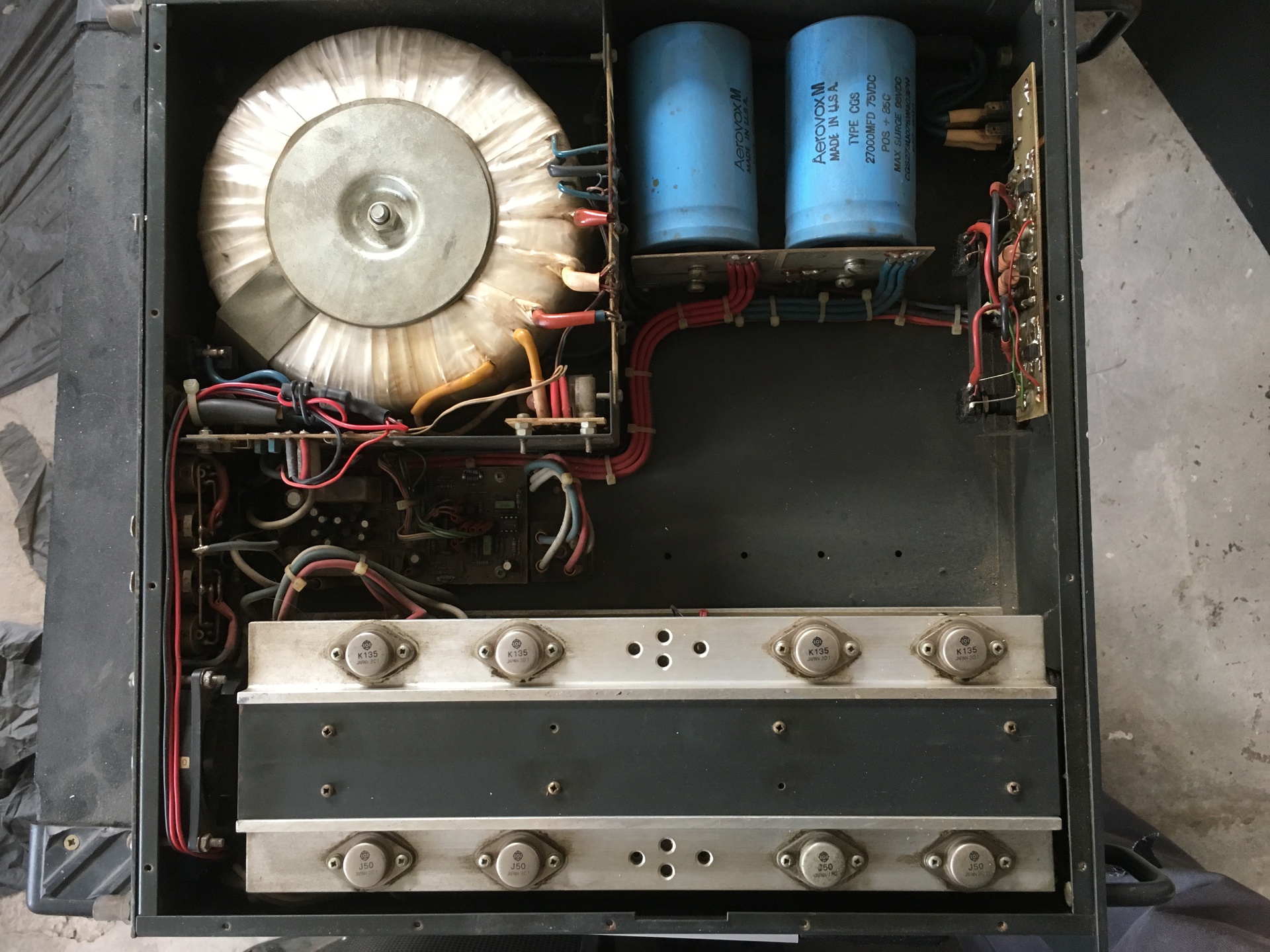

Szereztem egy siva pa500 as végfokot. Kicsit bajos és ebbe kérném a segítségeteket. Bekapcsolás után lámpával indítva, lámpa elalszik a clipp led és a pritect világít mindkét oldalon. Nem old a relé. Viszont a relét manuálisan benyomva mindkét oldal szépen szól. Hol keressem a problémát? Valakinek ötlet.
A relét mi vezérli ? Azon a panelon a kondenzátorok állapotáról mit lehet tudni ?
Mindkét panelon külön van a védelem relé.
Elég kevés az esély arra hogy mindkét panelon egy időbe megy tönkre. Valami közös hiba lehet.
Nem lehet hogy a lámpa miatt csökkent tápfesz okozza a problémát ?
Sajnos nem az a baj.
Próbáltam simán indítani. Ugyan az. Minden led ég.
A két panel így néz ki.
Discóba volt. A füstolaj valószínüleg felmarta a lakkot
Valaki találkozott már ezzel a tipussal ? Esetleg rajza lenne hozzá valakinek?

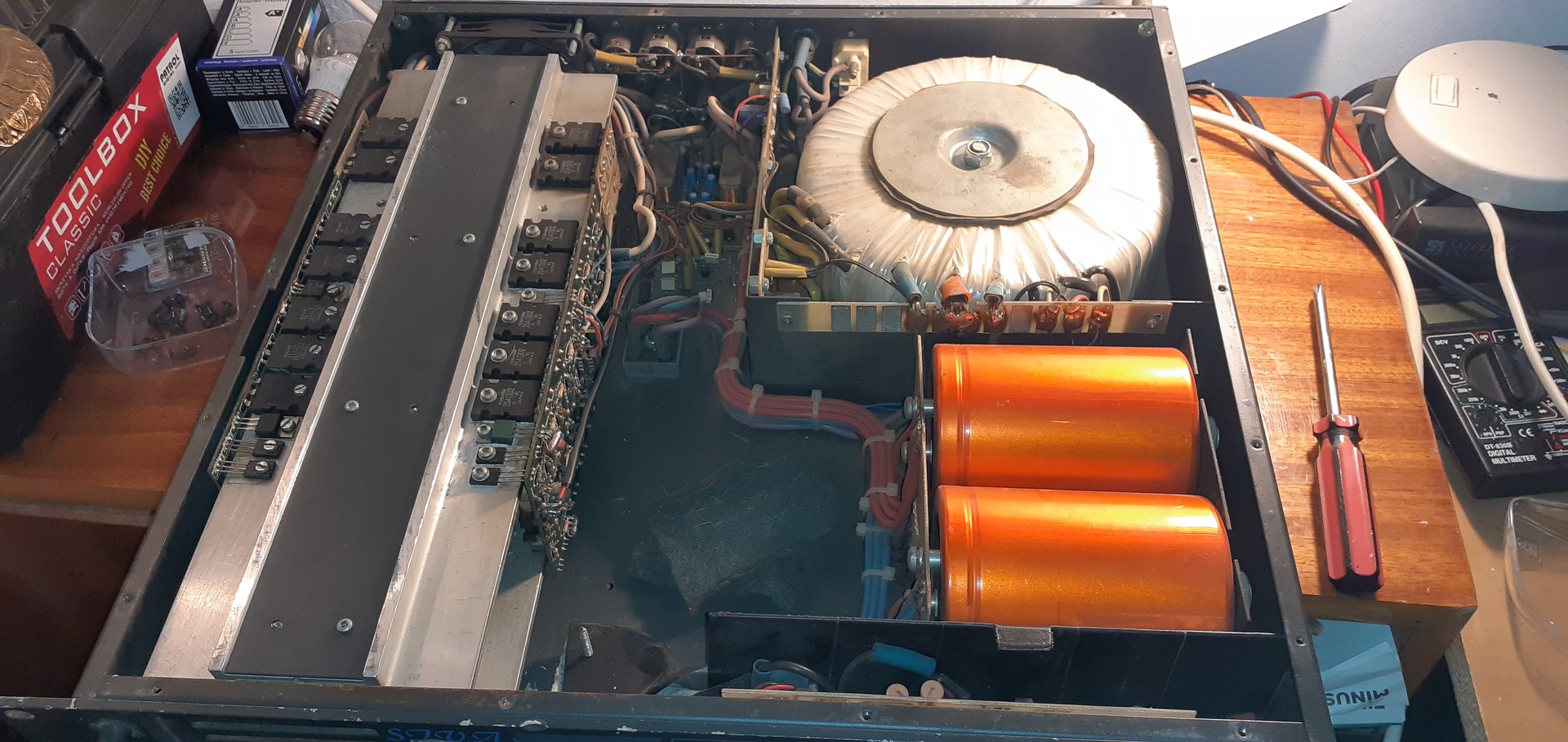

Sziasztok, nekem egy 95 körüli gyártású PPA 800-asom van, eddig mindent kibírt, és mivel elég jól össze van rakva, nem is bántottuk soha sűrített levegőn kívül mással. Tegnap viszont olyat csinált, hogy bekapcs, és se kép, se hang, nem ment a ventilátor sem, gondoltam, nyilván bizti, vagy max. kapcsoló...
De egyik sem, túljut a villany a kapcsolón, és bemegy a toroid lemezzel leválasztott részének sarkában lévő kis relés panel irányába. Namost lehet hogy csak figyelmetlen voltam, de az itteni rajzokon nem láttam a tápegységet, vagy ezt részt, így egyelőre nem piszkáltam... Szerintetek hogy érdemes tovább lépnem vele?
Szia! Mindegyikben van lágyindítás. Lehet, hogy nem söntöli a lágyindító ellenállását a relé/triak. Előfordul, hogy beég vagy elfüstöl.
Ennek kellene utánajárni. DE vigyázz! Hálózati feszültség van ott! Ha nem vagy biztos a dolgodban, akkor inkább hagyd.
Aha, akkor az a kis aktív elem (ha jól olvasom, BC 540B) ott a relé meg a nagy ellenállás mellett lehet hogy nem jó?
Mondjuk a nagy ellenálláson szakadást mutat a műszer 2Mohmos állásban is, létezik hogy nagyobb lenne, vagy szakadt?
A felirata már nem olvasható...
Bocs., hogy beleszólok.
Lehet, hogy nem jó, igen. Az ellenállást nézd át, forrasztását is. Valamint ennek a lágyindítónak a tápját. Csak egy nagyon fontos jó tanácsként említem meg neked sok éves tapasztalatból, hogy ha már javítod nézd át az összes nagy pufferelkót a nagy táp ágakban. Uggyanis tipikus eset, hogy ezek a /ma már öreg / Sivák nagy puffer elkói nem bírják. A helyzet az, hogy +-95V-on jár a végfok /1200-esek, de egy-két 800-as is/ és a 100V-os elkóik nem tolerálják az esetleges hálózati feszültség mászkálását, mert van ilyen is. Amikor a nagy pufferek kiszáradnak, kicsit kipúposodnak, még nem is biztos, hogy észre veszed, de ha a végfok meg van hajtva rendesen, nem lesz dinamikája, kevés lesz a basszusa. Én egy ilyen végfokban alapból cseráélni szoktam ezeket. Elég húzós az ára, de az ügyfeleimmel meg szokam előre beszélni. Bocs. csak eszembe jutott ez a fontos tipikus Siva betegség. Üdv. A hozzászólás módosítva: Júl 12, 2020
Gyanús, hogy az elégett. Nem valószínű, hogy 2 Mohm legyen...
Hátha TAttila77 emlékszik, hogy milyen szokott benne lenni. Én 220 Ohm/10 W környékén próbálkoznék. Azért érdemes szétnézni, hogy csak az szállt-e el. A hozzászólás módosítva: Júl 12, 2020
Szia! Hogyan szoktad ezeket átnézni?
Ugyan már nincs PA erősítőm, csak érdekel. Volt PPA800-asom. Nálam volt vagy 15 évig és biztos már mikor vettem is volt legalább 10. Én nem vettem észre rajta semmit. Mondjuk nem is piszkáltam. A kondik nem voltak púposak (nagy, kék Made in USA kondik voltak benne). Szóval csak kíváncsiságképpen. Mod.: találtam képet róla! A hozzászólás módosítva: Júl 12, 2020
Némejikben 47 ohm/10W szokott a lágyindítóban lenni legtöbb esetben. Valószínű eléghetett. Ha a végfok meghibásodik /bármelyik oldala/ akkor ég el ez az ellenállás, mert elenged a relé a trafó nagy szekunderoldali terhelésére /zárlatos végtranyók/. De van, hogy a tápban a nagy Graetz megy zárlatba és attól is elég a lágyindító.

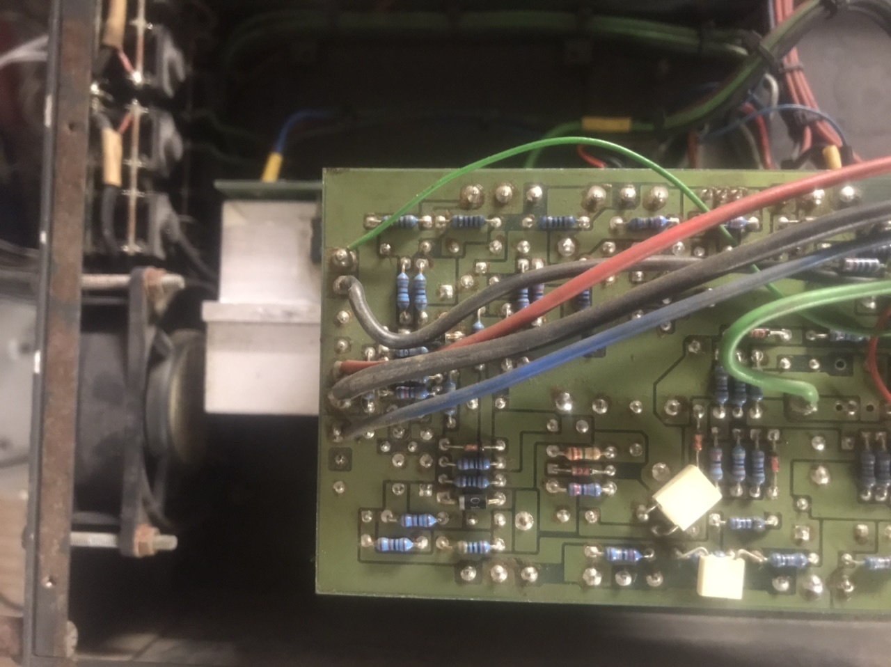

![]() ![]() Ceglégbercelen ahol készűltek a hangerőszabályzó/szimm. illesztő panel mögött a fém házra mindíg alkoholos filccel felírták mikor készűlt a produktum. nézd meg és lehet meglátod az évjáratot. Ha látod.
Az elkók már tutira csereérettek, bár szemmel még tényleg nem látható rajtuk elváltozás, viszont néha tényleg "furcsábban" szólt mint amit tőle megszoktunk.
Olyan rajzotok nincs véletlenül, amin ez a rész is meglenne, tehát mondjuk a kapcsolótól a plusz-mínusz tápokig? Apropó, ha csak a sönt ment ki, akkor attól még indulnia kellett volna, nem, csak nagyobbat rántott volna a hálózaton... Vagy ez más rendszerű? A hozzászólás módosítva: Júl 12, 2020
Javításkor tessék egy olyan 100-as hálózati izzót a bizti(k) helyére betenni, de én pl. 150W-os pálcika halogént teszek addig be. jobb ilyen halogének végein forrasztható az érintkező, drótot oda és mehet be a bizti helyére. Jóműködő végfokkal nem világíthat az izzó a bizti helyén!
Elég a hátul lévő, kívülről cserélhető valamelyik bizti helyére izzót tenni?
Rajzot sose adták ki, vissza kell szépen rajzolni. Nem kis dolog, de követtem már el többször ilyet fény koromban.
Végfokot kiveheted, kikötheted, figyeld meg mi hova van kötve, fotózd le, rajzold le, és ki lehet venni, külön foglalkozz vele, súrold meg, tisztogasd meg. A pufferekre, meg köss olyan 10k/2-5W-okat kisűtőnek, mert, ha matatsz a ketyerében és egy szerszámmal kisütöd a puffereket, a szerszámod is oda lesz a pi..., meg mellesleg olyat, de olyat talál szólni, hogy két napig se hallasz lehet. ![]() A hozzászólás módosítva: Júl 12, 2020
