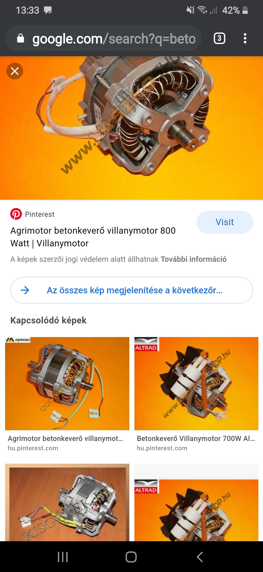

(#) rozsaz hozzászólása Júl 18, 2020 /
Betonkeverő motort szeretnék elindítani az összes kábel le van szakadva így nem tudom melyik kábelre kell kötni a gyújtotrafót..
Van 1 piros 1 barna 1 fekete 1 fehér és 1 kék.
A kék állítólag valami hőkioldó .
Szóval kérlek ha tud valaki segítsen.
Ja és a kék kábelt hova hidaljam ki ha nincs gyári kapcsolóm.
Csatolok képet.
Megveszem a gyári kapcsolot csak akkor ha tusom hogy jó a motor. Ha okés akkor összerakom gyári kötésre csak 8 e a kapcsoló addig nem akarnám kifizetni.
Köszönöm

(#) rozsaz hozzászólása Júl 19, 2020 /
Itt a motor adattáblája
Most látom kell hozzá 10uf 450.
Az jó kicsi gondolom az a kapcsolóházba van kötve.
(#) granpa válasza rozsaz hozzászólására (») Júl 19, 2020 /
Méréssel megállapítható, melyik tekercsvégek a fő (kisebb ellenállású), illetve segédfázisé. Bekötés a téma rajzai közt található. Nem olyan kicsi az a kondi!

(#) rozsaz válasza granpa hozzászólására (») Júl 19, 2020 /
Csak még annyit segíts hogy a kék vezeték a kapcsoló szerint az A1 re kell kötni. Annak a kábelnek mi a szerepe.?
Ha nincs gyári kapcsolóm még ki tudom hidalni ?
Csak addig míg kiderül müködik a motor.
(#) VIM válasza rozsaz hozzászólására (») Júl 19, 2020 /
Szia! A 3 és 7 pontokra (IN-bemenet) kösd a fázist és a nullát, a 4 és 8 pontokra (OUT-kimenet) a motor kettő szálát amiről működik és az A1-nek adni kell még egy 4 ponton lévő szálat, hogy meg tudjon húzni a biztonsági behúzó tekercs, csak így fog behúzott állapotban maradni. Ha működik a motor a fő és segédfázis tekercs plusz a kondenzátorral összeállítva, akkor az a két szál vezeték megy majd a 4-8 pontokra.
