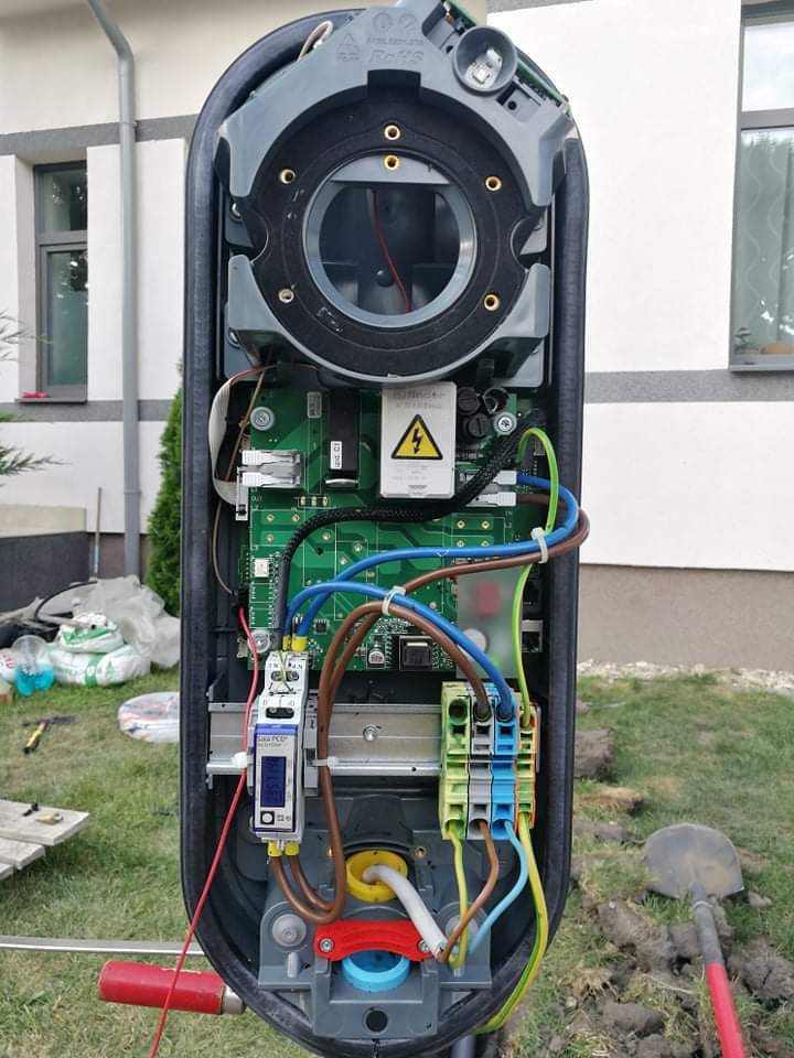

Ismerősöm egy elektromos autó töltőt szeretne bekötni. Hálózati oldalról be is kötötte, de kimeneti feszültség nincs neki. Esetleg kötött be ilyet valaki?
Köszönöm előre is.

Ha ez az elektromos kocsitőltő fej, akkor nem is lesz kimenet amíg a kocsi nem kommunikál a töltöállomással. A kocsi csatlakoztatása után lesz kimenet.
