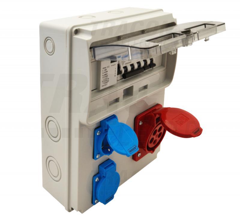

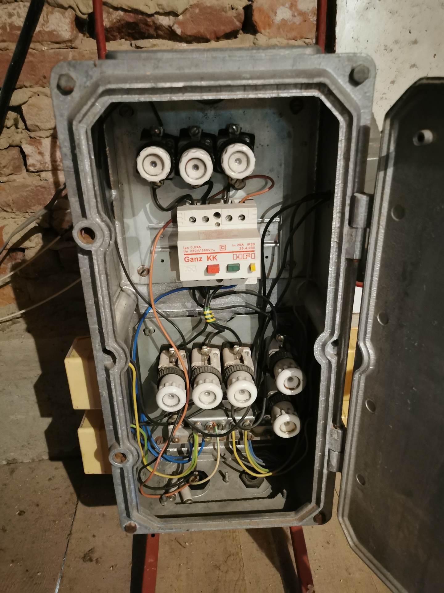

Szabványos egy fázisú konnektorba dugható érintésvédelmi dobozt szeretnék készíteni az e.v. ács barátomnak, ehhez szeretnék információt kérni. Nekünk is van egy amit még 20 éve csináltak nekünk fém házzal, de gondolom azóta már változtak az előírások.

(#) gyuszo válasza zaza99 hozzászólására (») Júl 24, 2020 2 / 4
Vigyétek el a MÉH telepre, hozzátesztek és vegyetek rajta egy ilyet.
Abból semmi sem használható, a doboz se, mert nehéz.
Azt senki sem fogja mobilként használni a súlya miatt. Egy ács főleg nem. Az is más akkus gépeket használ. Meg könnyű benzines láncfűrészt.

Szerinted egy ács hiba esetén ki fogja nyitni ennek az ajtaját ? Mi történik ? Megáll a munka ?

Ez nagyon gáz. Már legalább 10 éve nem használok alu tokot, hacsaknem valami marópárás helyre kell.

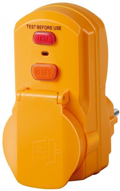

Én értem, de olvasd el, mit kérdeztél, utána nézd meg a két képet.
Azért teszem még egyszer egymás mellé, hogy még szembe tűnőbb legyen a mérete is. Gondolom ezt hordozná magával, ahova menne munkát vállalni.
Elég érdekes lenne a megjelenés egy vállalkozó számára.
Az már csak hab a tortán, hogy 3 fázisú és csak 1 fázisra van bekötve.
Az első 0,25 kg, a második 25 kg.
A legtöbb helyen már az első sem kell, hiszen sok helyen már van felszerelve alapból a hálózatra FI-relé. Új építkezésen meg kötelező az ideiglenes mérőhelyre.
Arról nem is beszélve, hogy nem az ácsnak kell vinnie, hanem az építtetőnek kell gondoskodnia erről.

(#) zaza99 válasza gyuszo hozzászólására (») Júl 25, 2020 /
Értem, hogy mit mondasz csak azért tettem fel mert apukám kőműves és ezt csinálták neki és hordta magával és valóban nagy és nehéz, de hát mivel nem értettünk hozzá és előírás volt így el kellett fogadni amit a villanyszerelő csinált. /Gondolom megmaradt anyagok voltak neki./ 3 fázisra csak fel van készítve szükség esetére persze át kell kötni hozzá a bemenetet.

Arra felhívnám mindenki figyelmét. Ezekről az eszközökről évente kell neki Érintésvédelmi jegyzőkönyv. Azokkal a mobil RCD kel (FI, ÁVK, ÉVÉ relé) egy gond mindig van. Az ÉVÉ műszerek valami miatt nem tudják mérni. Tehát, nem is fog adni JKV t senki rá.
