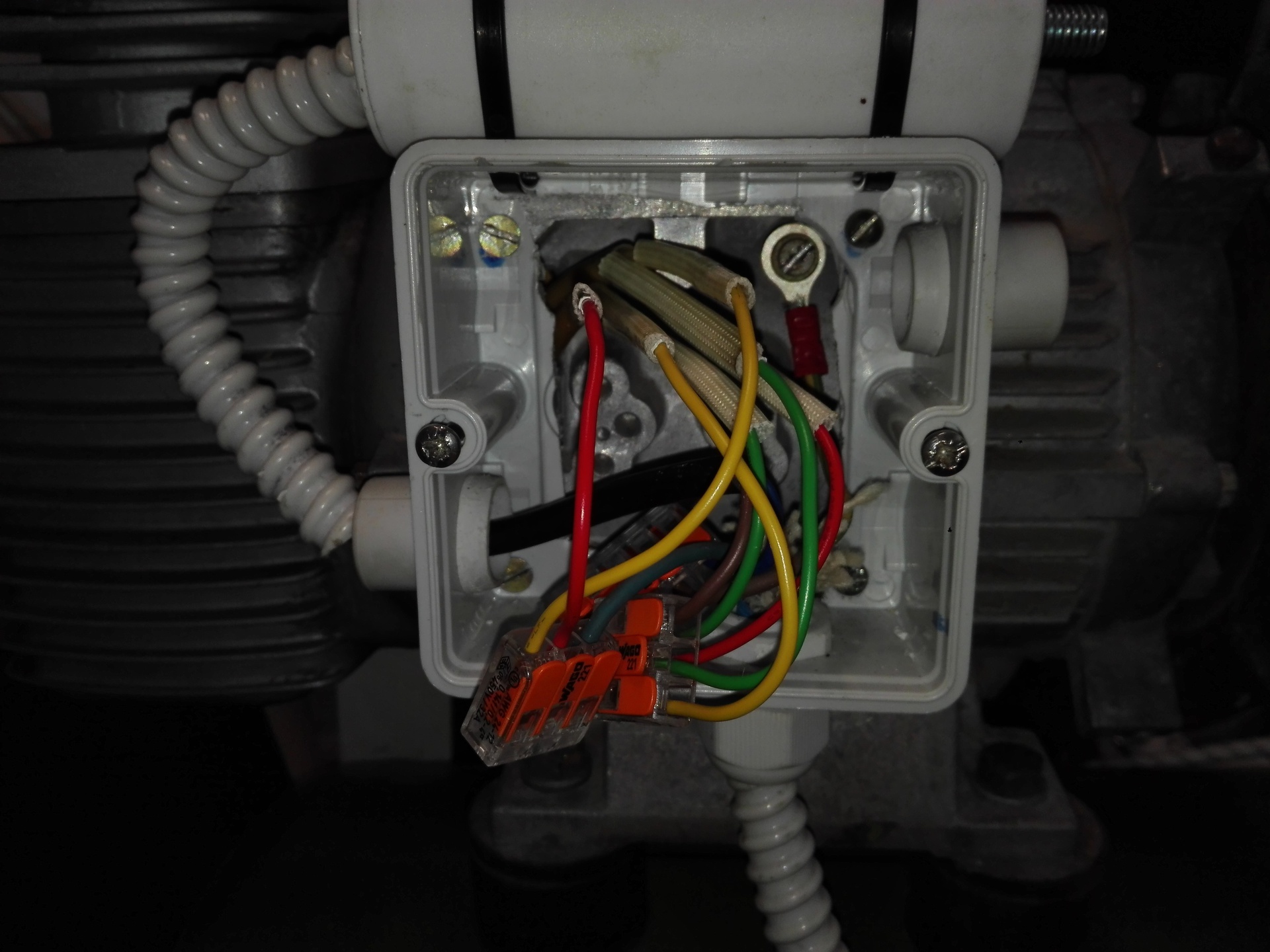

Leszedtem az olajleválasztó féleséget és a flexibilis csövet.
A probléma az olajleválasztó kijövő csövénél lehet,mert csak 4mm belső átmérője,
de a kompresszor 15mm belső átmérőn nyomja a tartályt eredetileg.

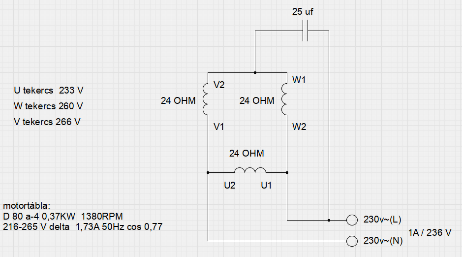

Megmértem a tekercs áramokat(nem feszültségét)és csak 1A most, 1,73A helyett.
Most már sokkal egyenletesebben működik!(beta 1760pa/ac val mértem)
Megpróbálom nagyobb kondival és mérem az áramot,hogy csak közel legyen az értékhez.
A csövet megcsinálom gyári szerűre majd késöbb.
Megnézetem a többi kaeser kompresszort és mindegyik(pl:classic) elmegy 1 fázisról is,
(a burkolat alapján)ha ez a kaeser is egy gyári motor akkor el kell mennie 1 fázisról!

(#) kaeser123 hozzászólása Júl 29, 2020 /
A motor kapocstáblája szét volt szedve és meg sem volt a kapocstábla csak a jelölt 6 vezeték,ezért wago-val raktam össze.
Megpróbáltam 14uf-al is és nem indul el vele csak mormog a motor,de 25uf -al jól megy.
A teljesítmény nem lényeges azt tekintve hogy nem gondoltam 2-3 bárnál többel használni(gyárilag 10 Bár)és a tartály is csak 24 liter.
Nehezen de most is nyom 1,5 vagy 2 bár-t.Gondolom a nevéből is economy mini(takarékos mini)azért kicsi a teljesítmény.
(kb.10 literesek szoktak lenni 10 bár mellett,bár azok elvileg 750W-osak.)
És a condor ev2s biztonsági szelep le engedi a nyomást a tartály és motor között ha leáll a kompresszor és visszazár induláskor,
így nincs induláskor teher a motoron.
Mellékeltem a tekercs feszültségeket is.

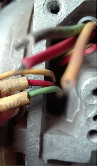

(#) proli007 válasza kaeser123 hozzászólására (») Júl 29, 2020 /
Hello! A kapocstábla hiányában, ha Te kötötted be a kivezetéseket, mi biztosítja, hogy a tekercsek kezdet-vég pontja (Pld. V1-V2) nincs felcserélve?
(#) kaeser123 válasza proli007 hozzászólására (») Júl 29, 2020 /
Az alsó vezetékek a 2-es erek össze voltak(és vannak is) fogatva mipolán cső vel
és a zöld a w és a piros az u és a ságra kizárólagosan csak a v lehet,
de ha el lenne kötve nem futna egyenletesen.
a felsők pedik csak az 1-esek lehetnek.de ez már megvan és biztos
hogy jól van bekötve.
(#) VIM válasza kaeser123 hozzászólására (») Júl 29, 2020 /
Szia! Én még azért kipróbálnám 30µF-val (2X15uF), hogy hogyan viselkedik, mert 26µF (25.9uF) a javasolt érték de az áramfelvétel és a nehézkes indulás elbírna még plusz 4µF-t azon a rövid távon amíg feltermel. Ha a csövet is kicseréled és nem lesz túl nagy ellenállás a kimeneten, még jobb lesz a működése.
(#) kaeser123 válasza VIM hozzászólására (») Júl 29, 2020 /
Megpróbálom 30uf-al is és mérem a tekercs áramokat továbbra is.

(#) kaeser123 válasza kaeser123 hozzászólására (») Aug 22, 2020 /
Sziasztok újra kicseréltem a kondit 30 UF-ra de nem volt az igazi ezért
megpróbáltam helyette egy 35uf-ost is és 2,3A fogyaszt üzemben(már 8 bár-nál)
1.73A a névleges ,de stabilan indul 35-el,ezért úgy gondolom hogy sikeres volt a javítás!
Köszönöm mindenkinek a segítséget!
Üdv: kaeser123
(#) VIM válasza kaeser123 hozzászólására (») Aug 22, 2020 /
Profi vagy! Örülök, hogy sikerült megoldanod ezt a kis problémát. Az a fél amper differencia nem lesz számottevő ha nem használod hosszú időn keresztül vagy figyelemmel kíséred a motor melegedését és ha kell beavatkozol, lekapcsolod.

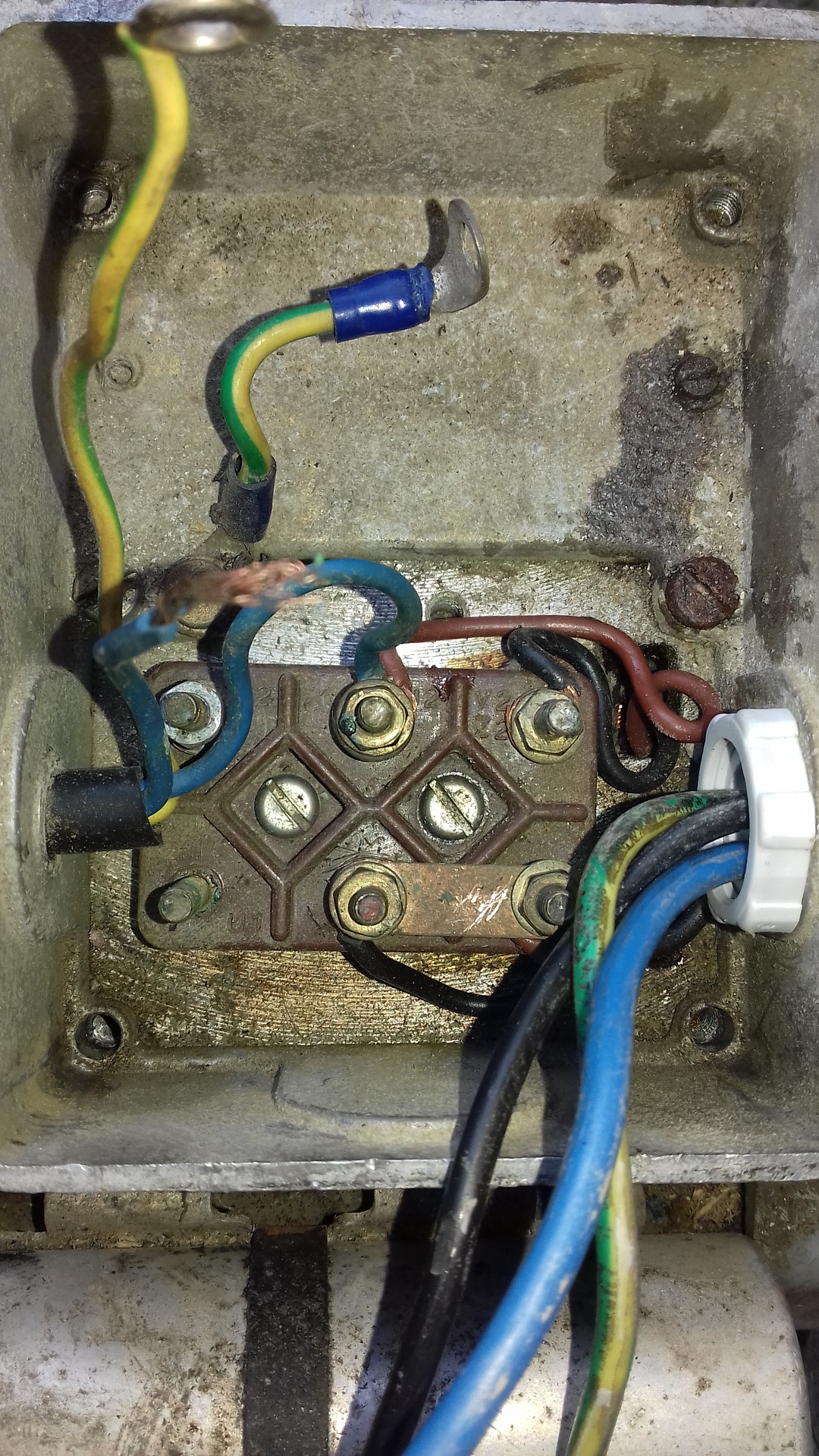

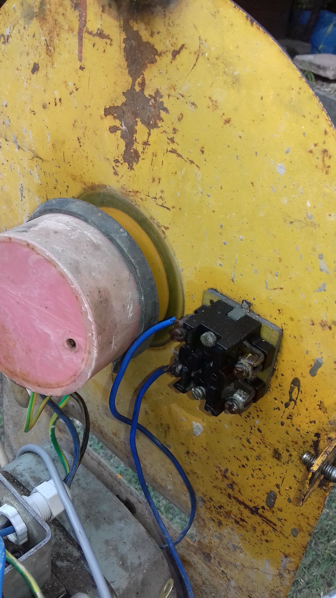

(#) Uviktor hozzászólása Szept 10, 2020 /
Üdv Mindenkinek,
Tudom hogy kicsit kezdős ez a kérdés,de elvesztem a bekötések közt.
Egy betonkeverőt szeretnék bekötni,és annyi irányból jött már info,hogy feladom.
Újra tekercselték a motort,aki tekerte azt mondta,hogy indító kondenzátor szükséges.
Kell egy üzemi és indító?
Nyomógombot hogyan szükséges kötni,ki tudna valaki segíteni egy rajzzal?
Köszönettel
UV
(#) VIM válasza Uviktor hozzászólására (») Szept 10, 2020 / 1
Szia! Azt minden esetre jó volna tudni, hogy melyik a főfázis tekercs a kettő közül. Azt feltételezve, hogy:
„azt mondta,hogy indító kondenzátor szükséges”
akkor ez egy relés motor volt előzőleg is. A kondenzátor kapacitás értéke is árulkodó lehet ebből kifolyólag, hogy viszonylag nagy értékű 80-120 µF lehet. Ha ez így van akkor ezek szerint kellene bekötni.
(#) Uviktor válasza VIM hozzászólására (») Szept 10, 2020 /
Szia,
Nem a fő autóvillamossági gurutól számítottam válaszra,de természetesen köszönöm!
Eredetileg nem relés volt,és nem is én intéztem az egészet,hanem édesapám,Ő beszélt a tekercselővel.
Állítólag ha relésen lenne bekötve,akkor nem égne le.
Én csak odaszaladtam hogy nosza bekötök egy egy fázisú motort aztán...vakarom a fejemet.
A tekercselő írt pár kedves sort,az Ő leírása szerint a fekete a fő,a barna a segéd fázis.
Indító kondit vettem 80-120 uF,de a motoron is van,de arra gondoltam hogy az üzemi...
(#) pipi válasza Uviktor hozzászólására (») Szept 10, 2020 /
Én tisztáznám a tekercselővel mire gondolt... Sokszor indítót mondanak(ez terjedt a köztudatban), de üzemit gondolnak
(#) Bkrisz válasza Uviktor hozzászólására (») Szept 10, 2020 /
Bekötési alu doboza szerint ez pont relés moci volt, persze ha gyári rajta.
Azt se értem hogy az U1en miért nincs a főfázis mikor a kapocslécnek nem látok hibáját, ja meg akkor túl logikus is lenne melyik a főfázis
Én a saját szememnek hiszek a legjobban így biztos kimérném melyik is a főfázis biztos ami biztos alapon.
(#) pucuka válasza pipi hozzászólására (») Szept 10, 2020 /
Mert igazából minden segédfázis kondi indító kondi, csak az egyik rajta maradhat üzem közben is, a nagyobbik nem.
A segédfázis kondenzátornak csak az indító nyomaték létrehozásában van szerepe, a billenő nyomaték (üzemi fordulatszám) elérése után már nincs.
(#) Uviktor válasza VIM hozzászólására (») Szept 11, 2020 /
Üdv,
Bekötöttem az első rajz szerint,de így persze az ellentétes irányba forog...

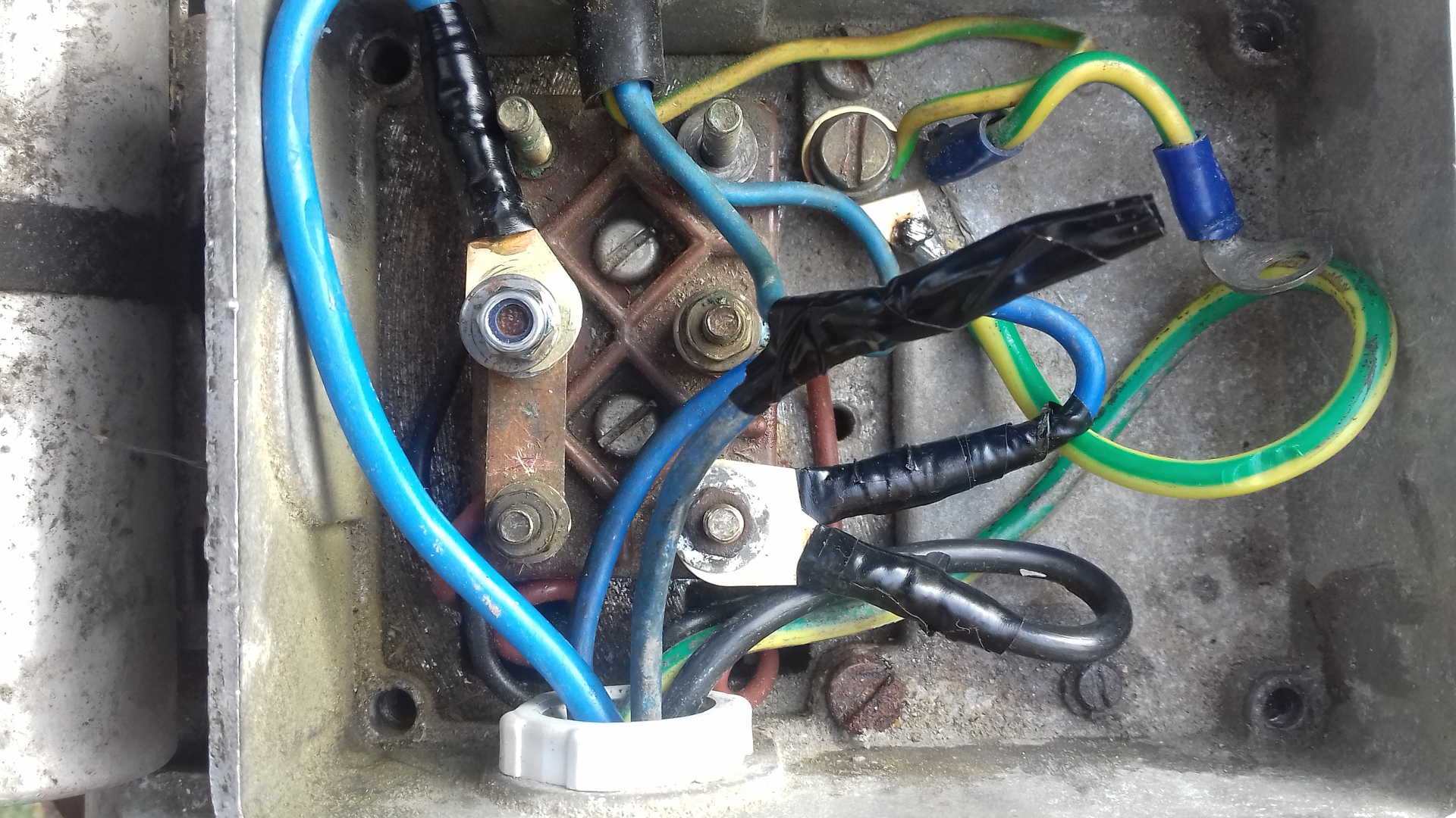

(#) Uviktor hozzászólása Szept 11, 2020 /
Képek.
Ismét ostoba kérdés:
A segéd tekercsen 17 ohmot,a fő tekercsen 4 ohmot mérek,ez jól hangzik?
Köszönettel
UV

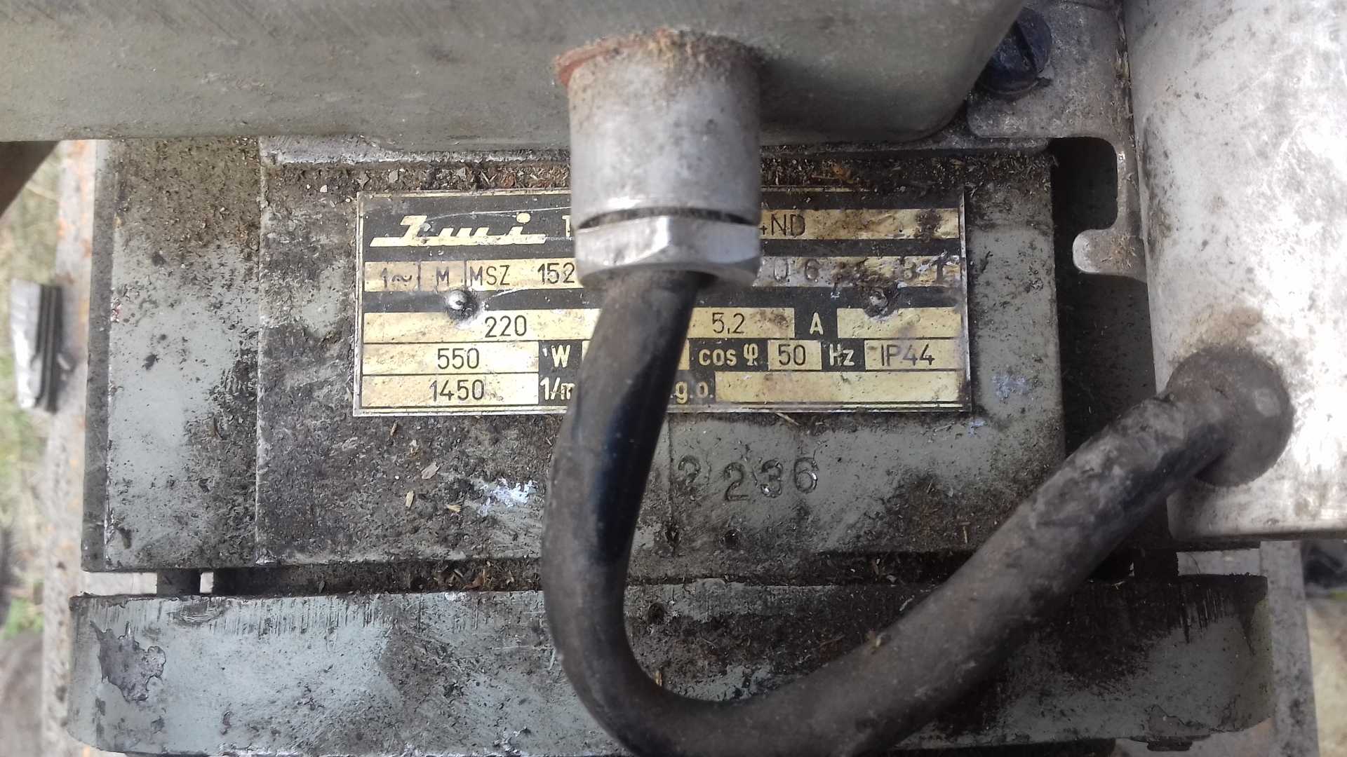

Képek
