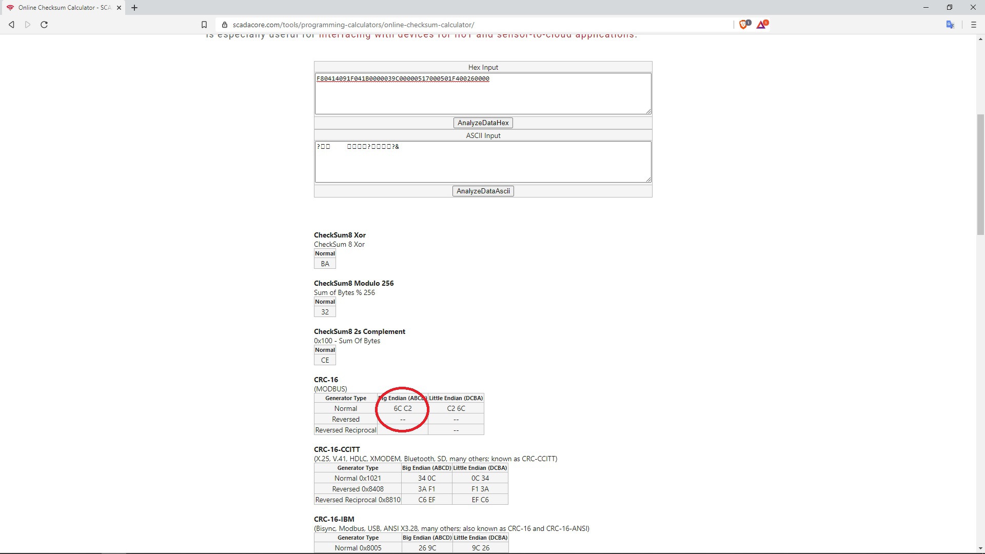

(#) aroxol válasza sonajkniz hozzászólására (») Aug 15, 2020 /
Sajnos nem jön így ki.
Felteszem a forrást hátha valaki észrevenné a hibát. Online kalkulátor kiadja a végeredményt.
(#) bbalazs_ válasza aroxol hozzászólására (») Aug 15, 2020 /
Valami eleve nem kerek. A modbus eredmény nem sima összeg.
Ha megnèzed a mod 256-os végeredményt , annak más a vége, mint a crc16-osnak.
(#) aroxol válasza bbalazs_ hozzászólására (») Aug 15, 2020 /
Lehet, de nekem igy küldi egy eszköz.
(#) aroxol válasza aroxol hozzászólására (») Aug 15, 2020 /
Azt sem értem ha az online kalkulátorban számolom, a 0x00-t hogy és miért számolja.
(#) Hp41C válasza aroxol hozzászólására (») Aug 15, 2020 /
A MODBUS egyfajta CRC16 kódot használ ellenőrző összegnek: MODBUS protokol.
(#) kissi válasza aroxol hozzászólására (») Aug 15, 2020 /
Mihez számolod, hol van az eszközhöz tartozó leírás, példa ?!
(#) aroxol válasza kissi hozzászólására (») Aug 15, 2020 /
Ha megnézed a programot esetleg szimulálod ott van a példa. Az utolsó kettő a végeredmény.
Hogy érted, hogy az utolsó kettő a végeredmény ?
Erről a számsorról beszélsz:
F80414091F041B0000039C00000517000501F400260000
szerk.:
és az utolsó 2 byte-ról...vagy ?!
Ez a számsor az eszköz által kiadott ?
A képen látható 6CC2-t várod és nem jön ki ?!
A hozzászólás módosítva: Aug 15, 2020
(#) Hp41C válasza kissi hozzászólására (») Aug 15, 2020 /
Azon csodálkozik, hogy ha 16 bitesen összeadja a távirat byte-jait, nem a CRC16 -tal képzett ellenőrző összeg jön ki. Itt linkeltem a leírást...
