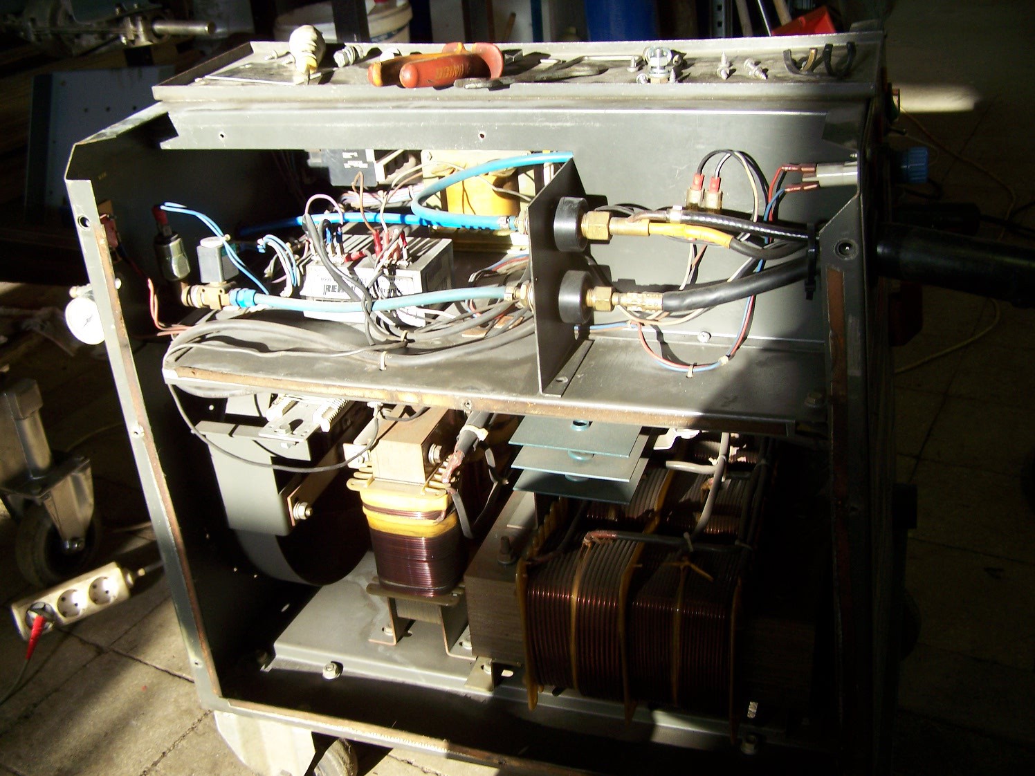

Ez a gép eredetileg egy Rehm PSA 150 , de már csak donor mivel a főtrafó,fokozatkapcsoló és a 3 fázisú fojtó kivételével minden elektronikát kidobtam belőle. Újra akarom építeni a saját elképzelésem alapján. Még egyenlőre nem próbáltam ki az AWI-s HF-es gyújtót, tervben pedig egy másik Fronius 120 W-os AWI gyújtó egység került volna bele de az túl sok helyet foglal el. Ugyanilyen gyújtó egység van a jelenleg használatban a másik plazmavágómon és brutális ereje van. A vezeték szigetelését is könnyedén átütötte a munka kábelben illetve az energialáncban. Gyújtáskor világított a kábel az átütés helyén mint egy kis led lámpa. Szóval ez a kis elektronika talán jobb választás lenne. A pilot ellenállás szakadt, égett volt így meg sem mértem az ellenállását úgyis olyan teszek amilyent akarok azaz kb. 8-9 ohm körülit.
De fényképem van a pilot ellenállásról. Ez az ellenállásnak szinte minden megcsapolása be volt kötve és a fokozat kapcsoló ezt is kapcsolta a kimenő teljesítményhez igazítva.
