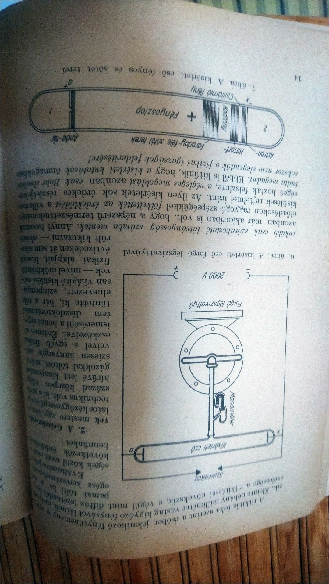

Szimpla nemesgázok beszerezhetőek a lindétől szép kicsi palackokban.
Az üveggyártásban még nem vagyok járatos, de majd meglátjuk mit tudok összehozni.
Még egy kérdés: sok videóban látom hogy az uriember vagy épp hölgy aki készíti a csövet ugye bele ponthegeszti a gatterezésre szolgáló kis karikát. Ezt vajon milyen néven szerzik be?
Indukciós hevítő van, de nemtudom hogy a gatterhez való kis karika hogy készül.
(#) Gafly válasza szikorapéter hozzászólására (») Aug 3, 2020 /
Nem a karika a lényeg, hanem ami benne van.
(#) szikorapéter válasza Gafly hozzászólására (») Aug 3, 2020 /
Igaz bár amilyen bal(fácán) tudok lenni néha én a körből is kockát hajtok. Na de mi is van benne?
(#) pucuka válasza szikorapéter hozzászólására (») Aug 3, 2020 /
Szerezz nikkel drótot, vagy vékony lemezt. Abból van kialakítva a kis karika, vagy tálca.
(#) szikorapéter válasza pucuka hozzászólására (») Aug 3, 2020 /
De akkor az csak egy nikkel karika lenne? Nincs benne semmi más anyag?

(#) Sebi válasza szikorapéter hozzászólására (») Aug 3, 2020 /
Gatter = rönkfűrész. A gáznyelő anyag az getter. A kis karikában, vagy tálcában nincs más trükk. A kész eszközt nagyfrekvenciával hevítik és akkor elgőzölög. Valamikor láttam a Y.tub-ra feltöttött videóban egy otthoni gyártást.

Tehát lényegében nézve az egy speciális fém, amit indukciós hevítővel nagyfrekin párologtat a csőben, így az kiülve a cső belső falára.
(#) Gafly válasza Sebi hozzászólására (») Aug 3, 2020 /
Csak a "töltelék", mint a beigliben.
Nem fém az biztos. Az egész elektródarendszert hevítik nagyfrekivel vörösizzásig, attól csapódik fel a ballon belső falára. A régebbi gyártásúaknál sötétbarna - majdnem fekete - a gőzölögtetett réteg, az újaknál tükörfényes. Ha levegő jut be a ballonba (törés), akkor mindkettő fehér és - mint a fénycső porozása - ujjal letörölhető.

(#) kisgeri válasza szikorapéter hozzászólására (») Aug 3, 2020 /
Szia, 0.5 Bar még nem vákuum, csak kb. fél légköri nyomás. Elektroncsőhöz szükséges vákuum előállításához komoly berendezésre van szükség. Nixie csövet is először levvákuumolnak, hogy ne maradjon benne levegő, vízgőz stb. Utána eresztenek bele nagyon alacsony nyomású gázt. Ez a gáz neon, esetleg neon-argon keverék, ill a hosszabb élettartamú csövekben némi higanygőz is van. Utóbbi jelentősen lassítja a katódok degradációját.

(#) KBal76 válasza szikorapéter hozzászólására (») Aug 3, 2020 /
Neoncsô gyártásakor többlépcsôs a szivattyú, van egy jó mechanikus vákuumszivattyú, és utána van kötve egy olajdiffúziós szivattyú. De még ezek sem képesek önmagukban elegendôen alacsonyra szívni a neoncsöveket, ezért megküldik néhány ezer V, és sok mA-el, amitôl felmelegszik a még csôben maradt gáz (ilyenkor kékesen dereng, és felizzanak az elektródák kb 600 'C-ra. Ekkor, mivel jól begyorsulnak a molekulák a csôben (hômozgás), már ki lehet szivattyúzni a "maradékot". És ezek után lehet rátölteni a gázt szükség szerint. Nagyon keveset, kb ami a gázpalack elzáró szelepében van (tehát palack nyit zár, mögötte a szelep zárva) azon a pár cm csôben pihenô neon gáz elég sok csô feltöltésére.
