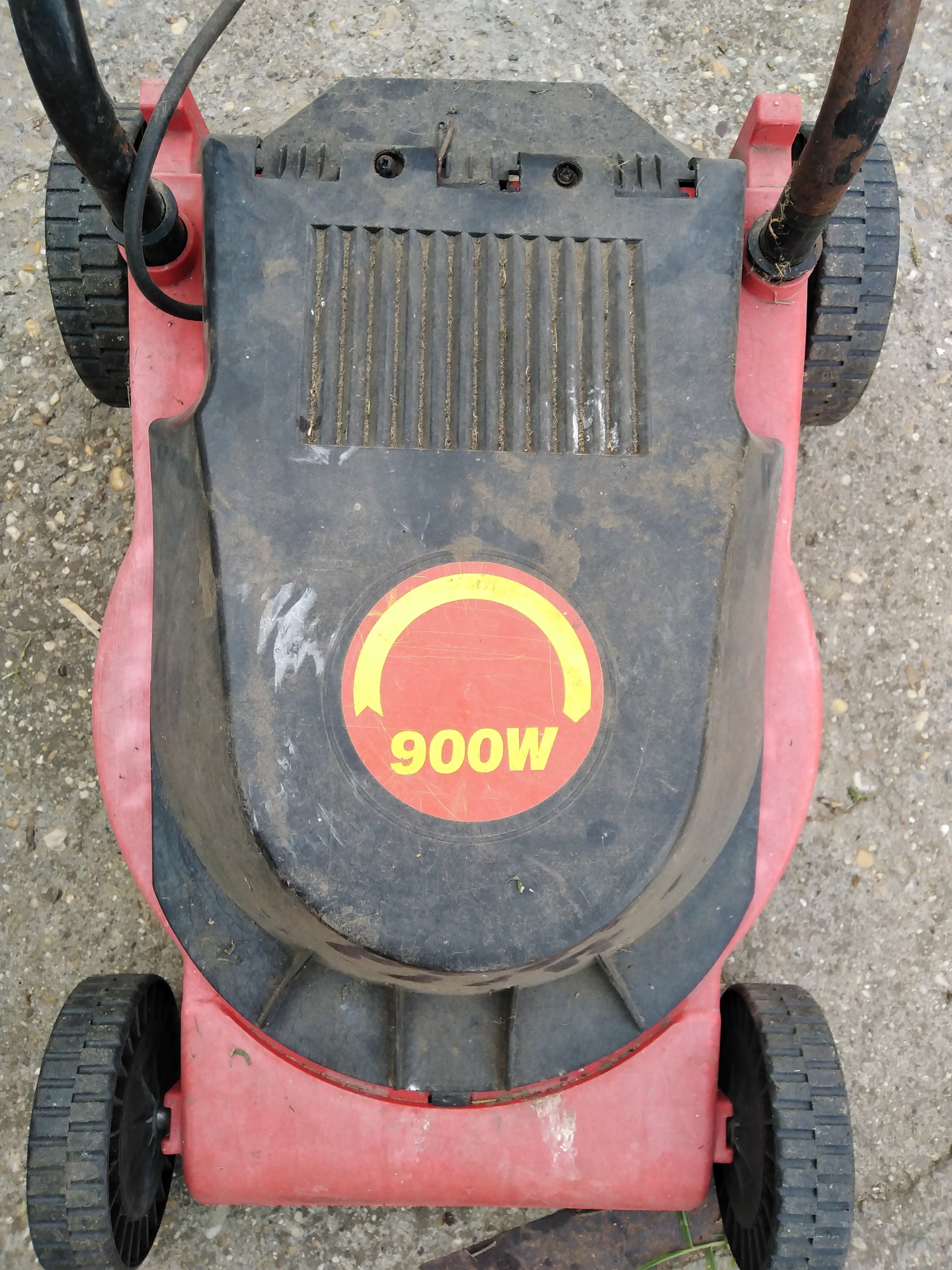

(#) hg6dab hozzászólása Jan 5, 2021 /
Sziasztok! A mellékleten szereplő motoron mi a szerepe az állórészbe külön tekert
egymenetes vastag tekercsnek? Melegedhet-e? +5°C-nál 2 perc üzem után kb. +50°C,
miközben a főtekercs nem melegedett. Aki hozta, azt mondta asszonyság többször beletolta nagy fűbe,
utána leállt és nem indult újra. Nálam simán beindult, gondolom a főtekercsen belül lehet visszaálló hőkioldó. Motoron semmilyen típusjelzés nincs, se teljesítmény. Kondija nincs. A fűnyíróházon Turbo Lexus felirat látható.
A hozzászólás módosítva: Jan 5, 2021
(#) erbe válasza hg6dab hozzászólására (») Jan 5, 2021 /
Az a vastag réz menet a segédfázis. Bármit írtak rá, a Lexus-hoz nem sok köze van. Kifejezetten bóvli megoldás. Kis indítónyomaték, rossz hatásfok, ...
(#) hg6dab válasza erbe hozzászólására (») Jan 6, 2021 /
Köszönöm. Az lehet, hogy normál üzemben ez így melegedjen, vagy már van egy
kezdődő menetzárlat a főtekercsben?
