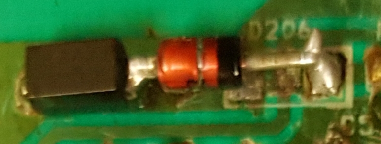

Kedves ferci!
A főzőlap 9 napja tökéletesen működik, hála a segítségednek! Sokat tanultam a kapcsolóüzemű tápok működéséről is! Hogyan hálálhatnám meg a segítséged?
Csatolva a 2 dióda képe. A zener 1,3 Wattos, az ES1J pedig 1 Amperes, szóval szerintem bírnia kell. Kipróbáltam még egyszer az eredeti 5V regulátort, de sztem nem jó, mert 6,3V bemenettel csak 4,64V jön ki belőle, 100mA terhelés mellett. Ez csak 74% hatásfok.
Azt hogy lehet kimérni/kiszámolni, hogy ez a kapcsolóüzemű tápegység mekkora teljesítményt tud leadni? A trafó befoglaló mérete 20x21,7x17 mm.
Köszönettel, Norbert

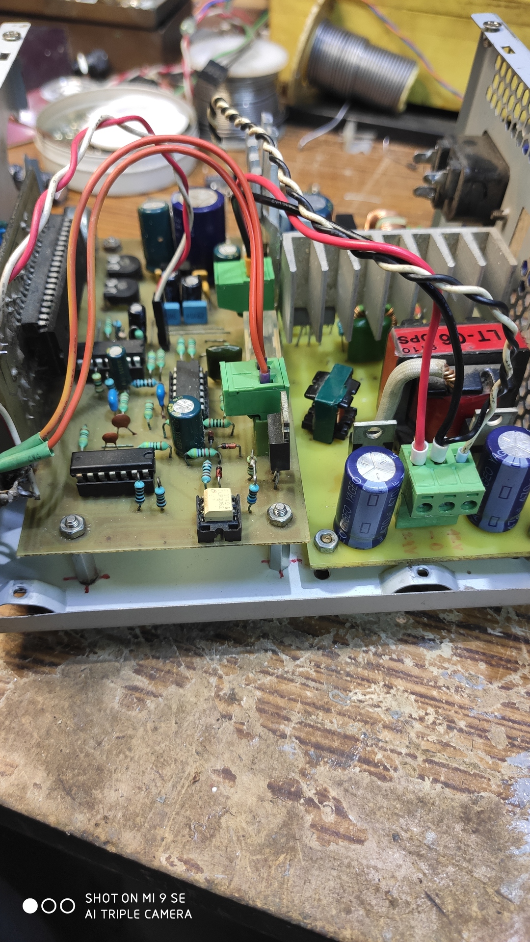

(#) KKobra hozzászólása Okt 13, 2020 /
Egy kis segítségre van szükségen.
Megépítettem Skory önrezgő rezonáns táp és a felhasználással vannak apró gondjaim. A tápból már több példány is üzemel stabilan a kivánalmaknak megfelelően (Saját építésü CNC marót Látja el energiával)
Most Attila 86Foorasztóállomás II szeretném éműködtetni vele. A hogyannal nincsen gondom csak hogy a bemeneti diódák (4007) nem igazán szeretík a nagyfrekit. Mire kellene cserélni ami hosszú ideig bírja?

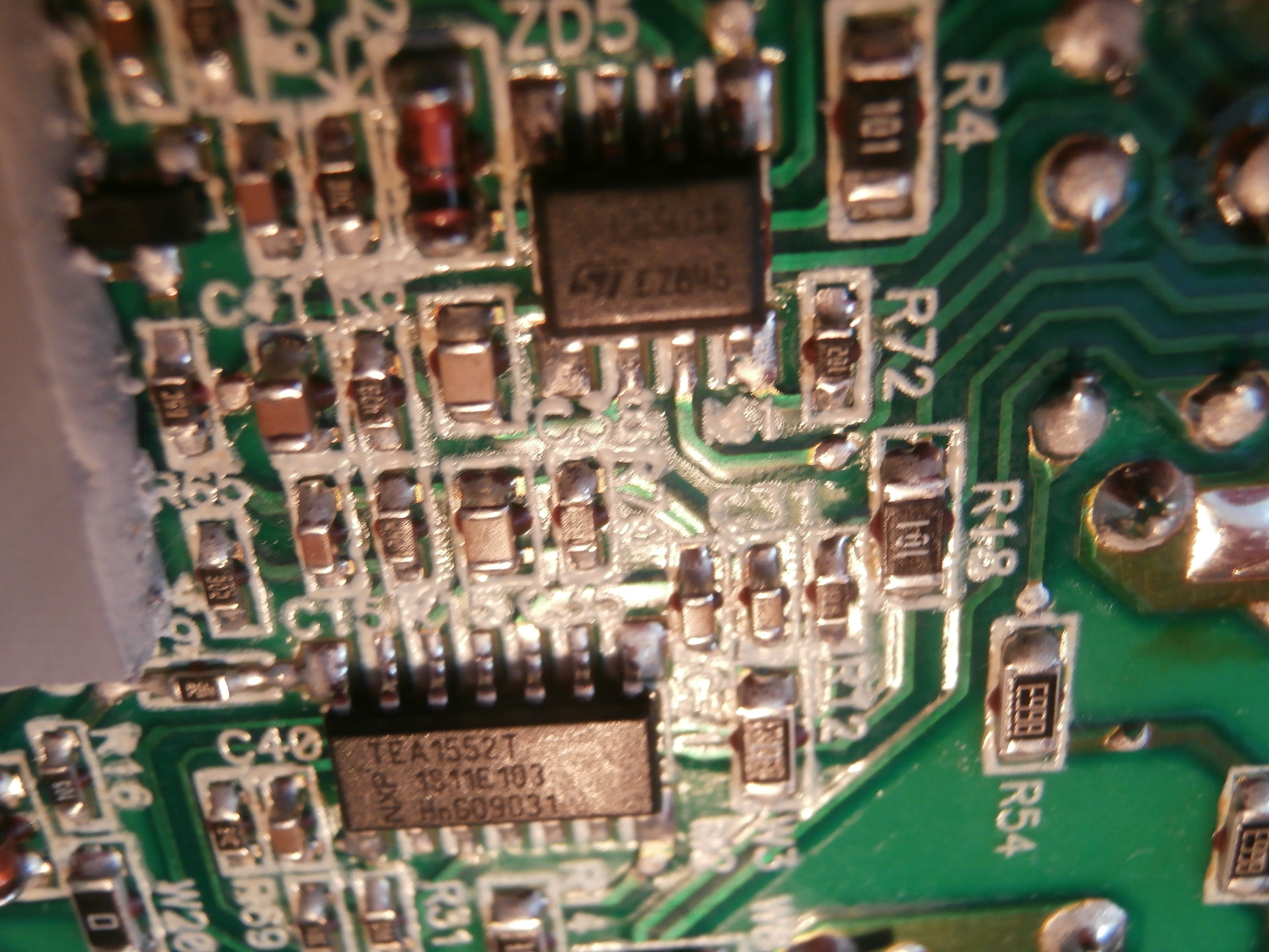

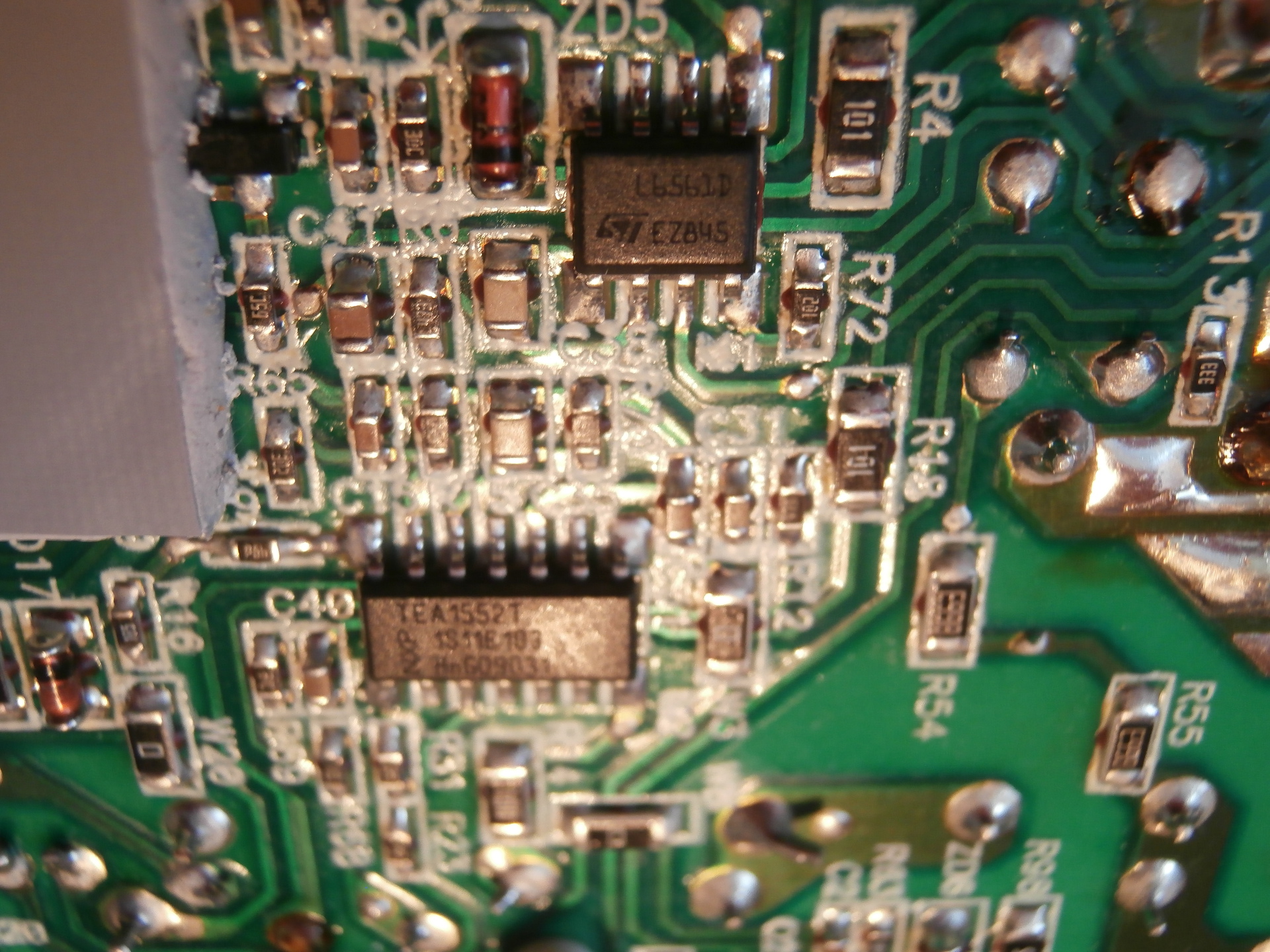

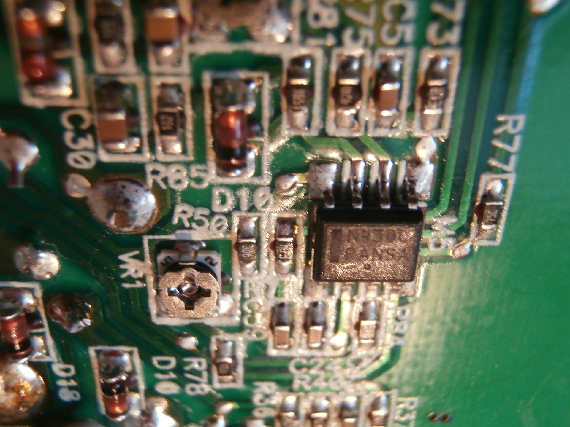

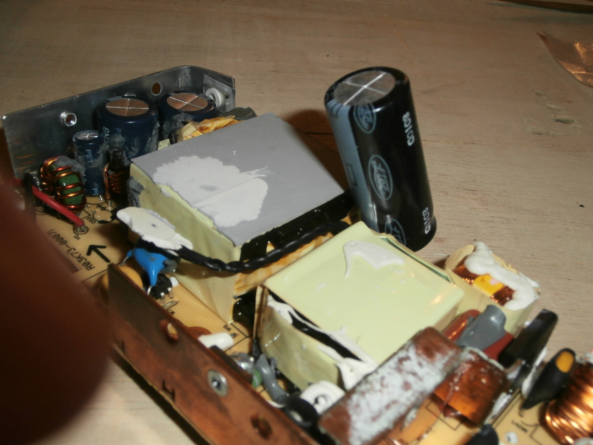

(#) mek-elek hozzászólása Okt 21, 2020 /
Kedves Uraim!
Segítséget, illetve tanácsot kérnék, A1098 Cinema HD Display ügyben!
Elromlott a fiam tápja, szétszedtük. A bizti jó volt benne, az elektrolit kondik épphogy domborúak.
Tudnátok-e segíteni abban, hogy e tápnak van-e típushibája?
Üdv.: Elek

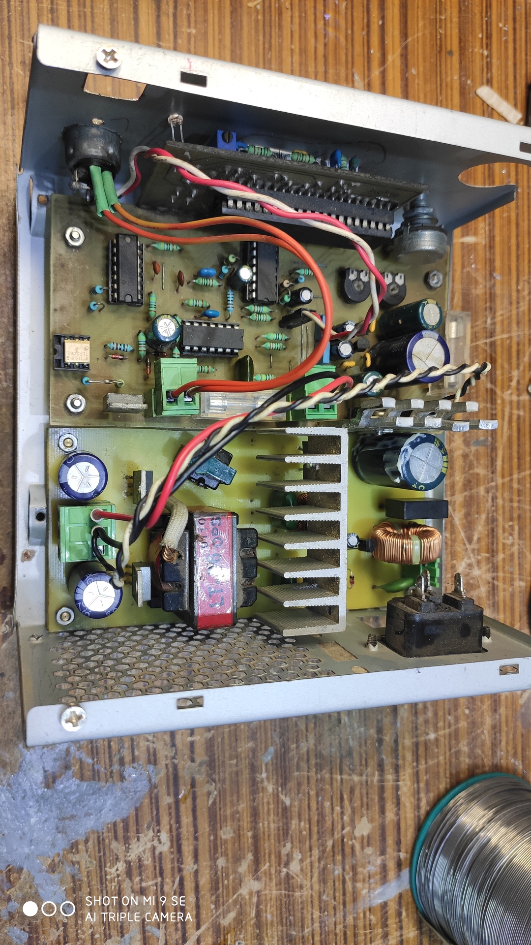

(#) KKobra válasza ferci hozzászólására (») Okt 21, 2020 /
Szóval megvettem a diódát amit javasoltál most már jó nem melegsziksemmi.
De előkerült egy másik hiba.
A forrasztóállomás tökéletesen működik.
Orobléma az hogy a páka fűtését egy KT127 tirisztor hivatott kapcsolgatni.
Az állomás egy optocsatolón keresztül kapcsolja a tirisztort.
Addig minden rendben van még bekapcsolja a fütést az állomás jelzi is hogy felfűtött kikapcsolja a tirosztort csak hogy nem kapcsolki lehet hogy a tirisztornak sem jó a kapcsitáp 24 voltja
nincsen egyenirányítva csak ahogyan a trafórol lejön.
(#) ferci válasza KKobra hozzászólására (») Okt 21, 2020 /
Szóval ez így nem oké...
1., a KT nem hinném, hogy ilyen nagy frekvencián üzemelhet még félhullámban sem;
2., ha egyenirányítanád a szekundert, akkor meg másik 2 okból se kapcsolna ki.
Talán az lenne a jó, ha egyenirányítanád a szekundert, szűrnéd és egy nagyobb teljesítményű darlingtonnal vagy fettel kapcsolgatna az optód.
Ezt rakod az optóra, így nem kell módosítanod a vezérlési fázist.
Ha az optót vezéreled ( bekapcsolod ), nyit a fet.
A hozzászólás módosítva: Okt 21, 2020

(#) tothbela válasza mek-elek hozzászólására (») Okt 22, 2020 /
Tiszteletem!
Egyelőre nem találtam kapcsolási rajzot róla, de méregetni kellene néhány ponton.
Mindenek előtt egy leválasztó trafóval kezdeném, mert nélküle nagyon veszélyes. Ha nincs éppen 230/230 az se baj, sőt egyelőre ne is ilyennel kezdjük. Elég egy 20-30V körüli szekunderű kezdetnek. Erre kapcsoljuk a tápegységet. Erről nyilván nem indul el, de meg lehet mérni a primer puffer feszültségét. Úgy rémlik, az almás tápok dupla trafósak, mivel egyik csak a display áramellátását hivatott kiszolgálni. Tehát egyből két tápegység is van egy dobozban. Mind a két táprész közös pufferről üzemel, ezért ki kell jelölni a primer rész negatív pontját referenciának, és minden mérést ehhez képest kell értelmezni.
A következő pontok feszültsége lenne fontos:
A primer puffer pozitív kivezetésének feszültsége,
A kapcsoló fetek (nyilván kettő van) lábain mérhető feszültségek.
Egyelőre ennyi. Ebből kiderül, hogy egyáltalán eljut-e a villany a trafókig.
Típus hiba nem sok van, többnyire csak annyi, mint minden tápnak.
(#) tothbela válasza tothbela hozzászólására (») Okt 22, 2020 /
Közben kiderült, hogy ez csak a monitor tápja, így a másik ferrit magos tekercs az aktív PFC induktivitása. De a kért mérés ugyan az.
Egyébként 24V/6,5A amire szükség van. No meg előfordul, hogy a monitor és a táp kommunikál egymással (ez almáséknál nem ritka), így megnehezítve azt, hogy egyszerűen egy 24V/6-10A-es tápot tegyünk a helyére.

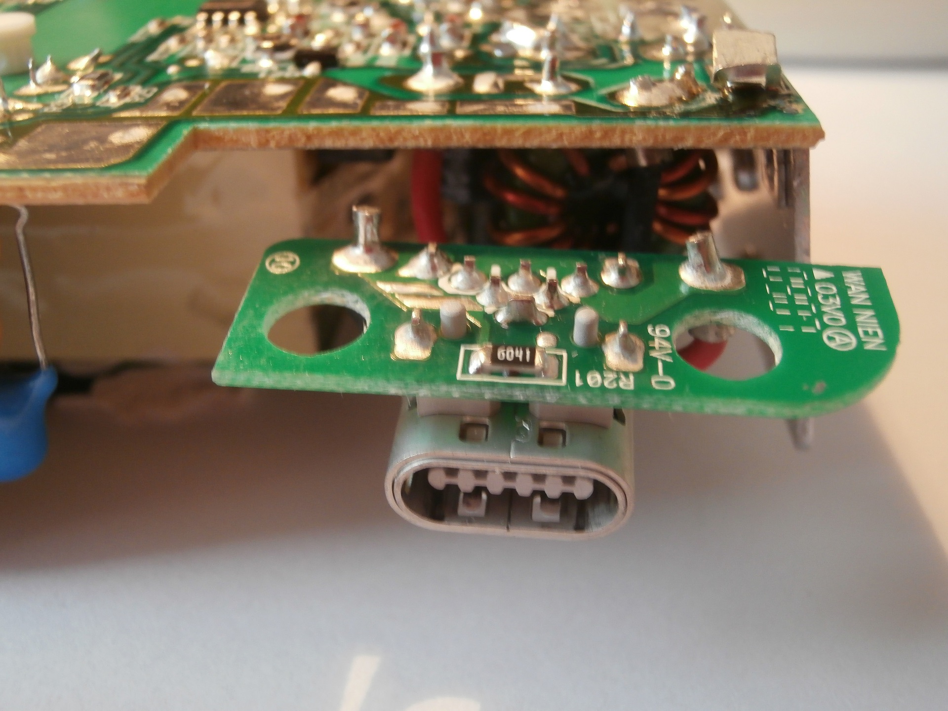

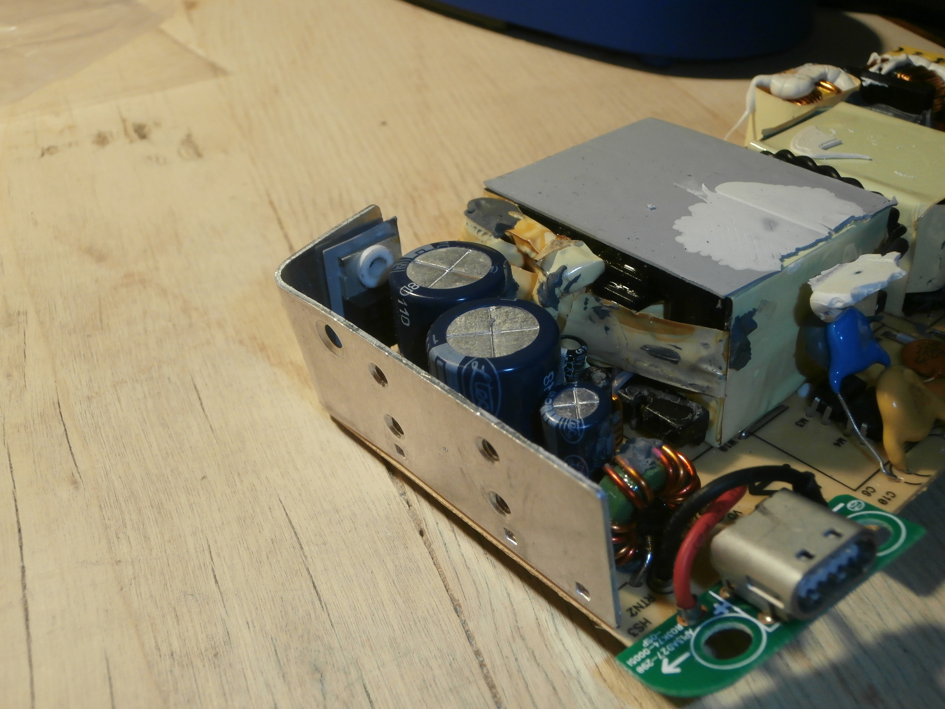

(#) mek-elek válasza tothbela hozzászólására (») Okt 22, 2020 /
Béla, nagyon köszönöm a segítséget!
Épp ebédlőszekrényt építenék, mikor is a fiam elém tette eme szerkezetet.
Így vettük a fűrészt, és belenéztünk. Amit írtam is, a biztin eljut a szufla a szűrő iker tekercs szekunder oldalára. És innen nekem már bonyolult minden. A fiam nyughatatlan módon elkezdte az elkókat cserélni, és itt tartunk. Hát van benne pár IC.
Talán ezért kissé felszínesen tálaltam a helyzetet.
Mindjárt felrakok egy-két képet még..
(#) mek-elek válasza mek-elek hozzászólására (») Okt 22, 2020 /
Sajnos kézből készült...
(#) KKobra válasza KKobra hozzászólására (») Okt 22, 2020 /
Nézem a kapcsolás próbálom elhelyezni valahol a panelen de valahogyan sehogy sem jó
Mi lenne az eredmény ha nem fet hanem egy triak kapcsolgatná a 24 volt váltót elvileg neki kéne tudni nem? vagy a nagyfrekit ő sem szereti?
mert ugye a 24V az is váltóáram.
Tudom képen rajta van a kapcsitápon a ketősdióda
de csak azért hogy a forrasztóállomás nélkül is elinduljon a táp a feszültségeket az állomásnak közvetlenül a trafóról vettem le
(#) ferci válasza KKobra hozzászólására (») Okt 22, 2020 /
Már megírtam, hogy az a triak nem való nagyfrekire..- ezek a kommersz tirisztorok, triakok csak alacsony frekin mennek.
Miért nem tudsz egy "öcsi-panelt" alkotni? 4 apró alkatrészt kell csak a "levegőben" betenni, csak a pufferkondi nagy valamennyire.
