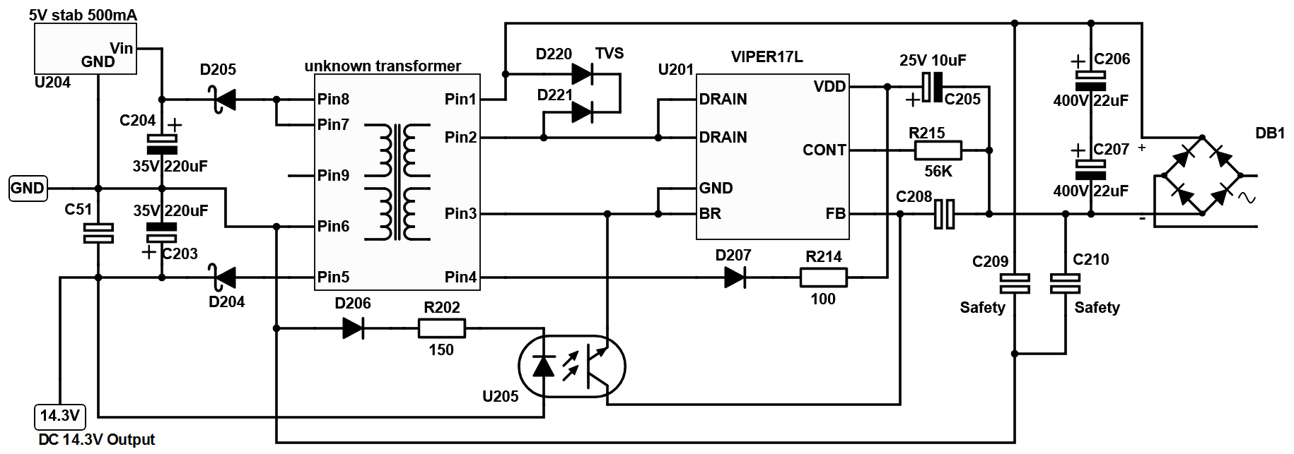

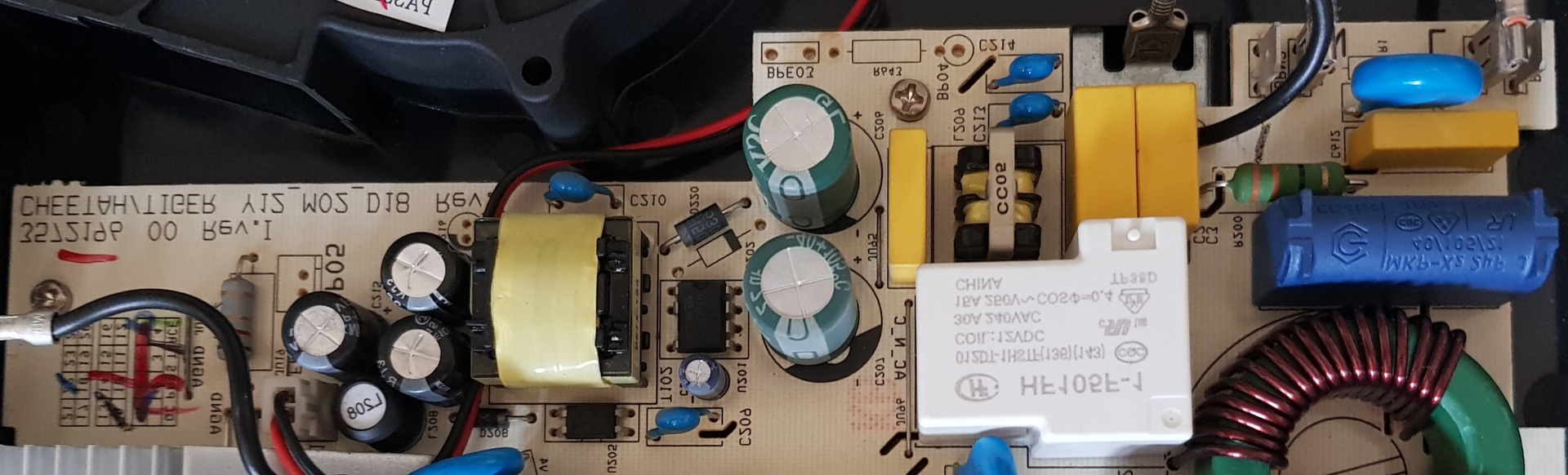

Sziasztok! Segítséget szeretnék kérni táp javításhoz. Van egy AEG indukciós főzőlapom, ami anno reggelre táphibás lett, folyton újraindulgatott. 2 hardveresen egyforma panel van benne. A rossz panelon először kicseréltem új alkatrészre a Viper17L, opto, és 5 db kisfesz elkókat (nem Low ESR-eket vettem). Ez nem segített semmit. Majd a jó és rossz panelen megcseréltem a nagyfesz elkókat, X2 kondikat, R200 előtét ellenállást, T102 trafót, D205 Schottky diódát, biztonsági kerámia kondikat. Ez sem segített. (a jó panel a cserékkel is üzemel) Vettem új 5 volt stabot (500mA helyett 1A), ekkor megjavult a lap, de reggelre megint meghalt, 2 Volt körül jutott csak a stab-ra feszültség (a stab jó).
Viper17L adatlap: Link
Itt elakadtam. Mi lehet rossz? Az áramkört kirajzoltam. A Viper nem kapja meg az induló feszültséget sem, 5-11 Volt között mérek. Szkópom nincs, csak multiméter. Külső tápról rendben üzemel, de szeretném a sajátjáról hajtani.
Tudnátok segíteni? Előre is köszönöm!
(#) tompower válasza noi hozzászólására (») Júl 28, 2020 /
Szia, D207, R214 és C205 volt cserélve? Ha nincs normális tápja az IC-nek azt kb ezek az alkatrészek okozhatják - gondolom én.
(#) noi válasza tompower hozzászólására (») Júl 28, 2020 /
D207 jelöletlen SMD dióda. Még a katód sem jelölt. Beforrasztva multiméterrel mérve rendben van. Ugyanazt mutatja, mint a jó panelon, 0,570 - 0,573 Volt nyitófesz. R214 is beforrasztva multiméterrel mérve rendben van (10 Ohm). C205 cserélve lett, de nem Low ESR-re (ha ez fontos lenne).
Cseréljem inkább a többit is? D207 helyett mit vegyek? Minek kell megfeleljen?
Diódának az ES1J talán még méretben is jó lenne. A kondit míg fel nem áll a táp, az IC tölti, viszont utána a trafó aux tekercse látja el ezeken a tagokon, így jó lenne, ha az is Low ESR lenne. Ellenállást ha nem okoz gondot a csere, akkor esetleg a másikból megnézném, hogy mit mutat...
A D221 az pont egy ES1J (fent középen). Az nem fér be a D207 helyére normálisan. Legyen akkor a D207 is "fast rectifier"? Amper, feszültség mit tudjon? Keresek valami kisebb méretűt.
C205 egyébként 35 Voltos lett az eredeti 25V helyett. De akkor veszek Low ESR-t. Ezt a picur SMD ellenállást szerintem csak roncsolva tudom kivenni (vagy 2 pákával), így inkább abból is újat veszek akkor.
Elégnek gondolok oda 1A-es hasonló diódát. Feszben minél nagyobbat értelmes keretek között Amúgy rajzon csak elírtad ennek az ellenállásnak a 100Ohm-ot?

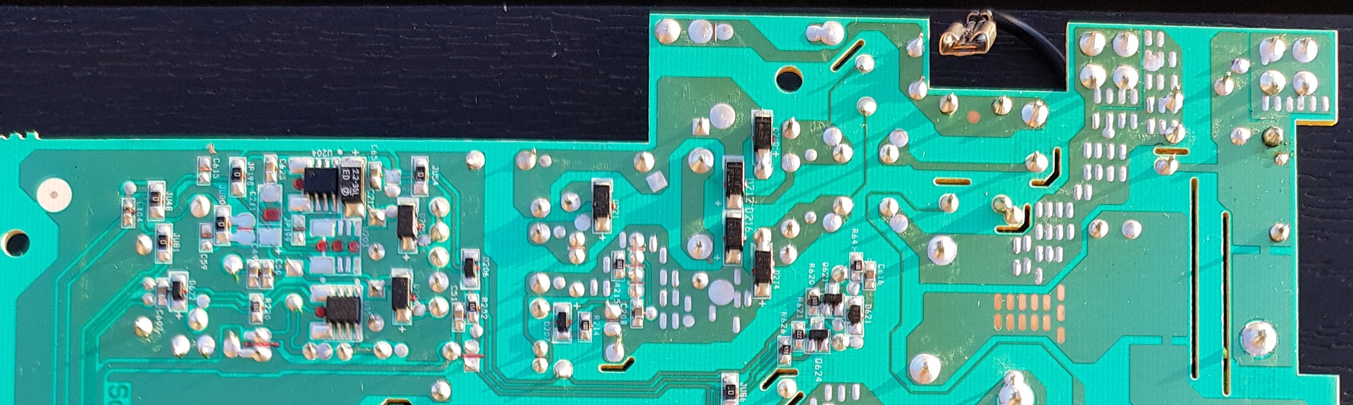

Ránéztem a jó panelre nagyítóval, és azon látszik a jelölése a D207-nek! (lehet a másikon a forrasztások miatt már nem )
Jelölve a katód, és H3 jelölés van rajta. Szerintem SOD-123 a tokozás.
Erre ezt találtam: Adatlap: Link
Tehát egy 13 Voltos Zener dióda lehet ez?
Igen, bocsánat, a jelölése 100, ami 10 Ohm!
Adatlapja input voltage-nek self limited-et ír, így nem gondolom, hogy zener lenne. Ahhoz amúgy is lennie kellene még egy föld felé néző ellenállásnak.

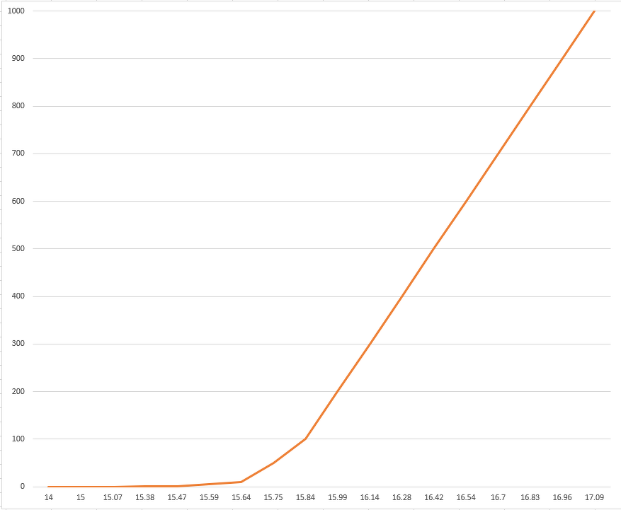

Test2. amikor elindítottam ezt a tesztet (még az 1a előtt), akkor először R202-n 100mV feszültség esésről indult, majd kb. 10 mp alatt felment 400mV-ra, stabil 12 Volton. Onnan feltekertem 15V-ig, és ekkor kb. 850mV esett R202-n. Vissza le 12V-ra már csak 650mV-ra ment le.
12,0..15,8V között lassan emelve a feszültséget sehol nem tapasztaltam ugrást az R202-re eső feszültségben, teljesen lineárisnak mértem.
12V - 650mV
13V - 750mV
14V - 840mV
15V - 900mV
15,8V - 1150mV

(#) ferci válasza noi hozzászólására (») Júl 31, 2020 / 1
Elvileg a d206 zener lenne, ami sacc 12,.. voltos kell hogy legyen és ha nyit az optó diódája, akkor folyhat akkra áram, hogy többszáz mV essen az R202-n.
Így tudna a zener könyökfesz+optó dióda fesz környékén szabályozni.
Próbálj ki egy teljesen külön áramkörben egy sima dióda+ZP...12 +220 ohm verziót és adj neki 11...15 voltot. Hasonlítsd össze a 2 mérést.
A 6s1 13 voltos egy oldal szerint, tehát nem normális az átfolyó áram, ill. a fesz sem, ha megméred azt is pl. 12 volt beadott esetén..
Az R202-n 0,.. mV-ról kellene indulni a feszültségnek 14 volt környékén és 15 voltnál 6-700 mV lehetne.

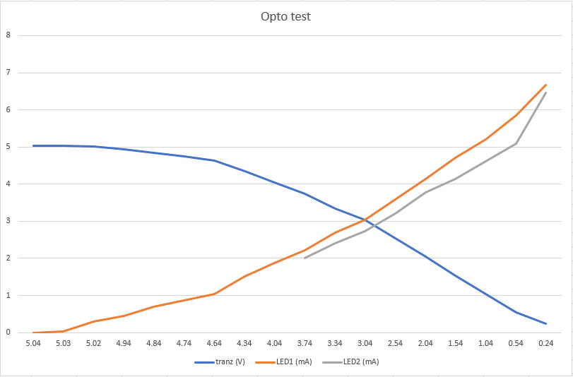

(#) noi válasza ferci hozzászólására (») Aug 3, 2020 /

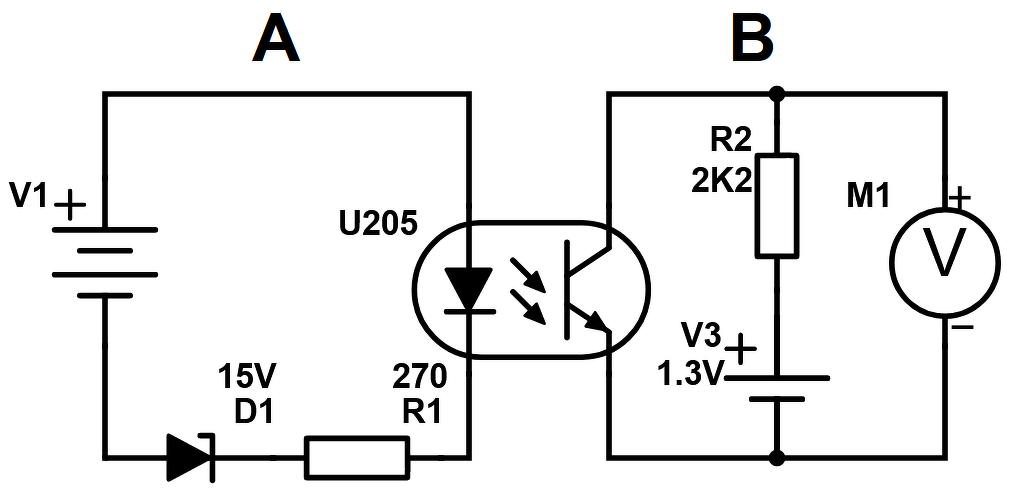

Kedves ferci!
Megmértem a D206-ot, rossz. Már kis feszültségen nyit, 2 Volt környékén. Teszteltem az Opto LED-et egy 15 Voltos Zenerrel (nem kaptam 12 Voltosat a helyi boltban), 270 Ohm ellenállással, a csatolt grafikonon van az ellenálláson eső feszültség (függőleges tengely, mV). Ez jónak tűnik.
Próbáltam tesztelni az Opto másik felét (B oldal), a fotótranzisztort, de a panelban nem mutatott változást. Kivettem inkább, és csatolt áramkör szerint teszteltem. Amikor az 'A' oldalon 16 Voltot kapott (ilyenkor 200mV esik R1-en), akkor kezdett esni a tranzisztoron a feszültség. 17,4 Volton (R1: ~1,1V) 27 mVoltot esett a kiinduláshoz képest.
Nem vagyok benne biztos, hogy így képzelted a 'B' oldali tesztelést.
Holnap reggel veszek 13 Voltos Zenert, és próbálom bekapcsolni az egész tápot.
(a Viper már foglalatban van és az Opto is abban lesz, teszthez könnyen kivehetőek)
(a kapcsolási rajzomon hiányzik egy átkötés a Graetz 0 pont és a Viper GND között)
Jól teszteltem a 'B' oldalt?
(#) ferci válasza noi hozzászólására (») Aug 3, 2020 /
A grafikon jó, azzal nincs gond. A kivett optós teszt is jó, esetleg egy másikkal is tesztelhetsz, ha van..- azt nem írtad, a dióda oldalon UR1 10...200 mV között hogy reagál a tranyó Uc...
Pl. 1.3>>0,x V.
Azt vedd figyelembe, hogy az optó transzfer kb. mekkora... adatlapból megnézheted: mekkora Id-re mekkora Ic-vel reagál, persze ezeket vissza kell számolnod a feszültségekből.
Így keresd, ha van: CURRENT TRANSFER RATIO

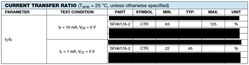

V1=16 Volt alatt (UR1 < 200mV) semmit sem változott az Utranyó. Innen kezdett csökkenni. UR1=1100 mV-nál 27mV-ot esik Utranyó.
Csatolom az Opto CTR tábláját, 63-125%.
Az opto típusa SHF617A-2, adatlap: Link
2 darab egyforma opto-m van, megnézem mindkettővel.
A CTR tábla szerint 5 Voltra kellene emeljem a V3 feszültséget? R2 maradjon 2K2?
R1-en is csökkentsek? Most kb. 4mA-ig megy fel a LED-en az áram, ha jól számolok.
A hozzászólás módosítva: Aug 3, 2020
Emelheted a teszt feszt 5 V-ra, a 2k2-t csökkentsd 1k-ra.
A lényeg az, hogy ha egyforma a 2 optó, a mérés is nagyjából egyforma legyen,+/-10 % még oké.
Jóval kisebb dióda áramnál kisebb lesz a % tartomány is, ez ne zavarjon.
(#) noi válasza ferci hozzászólására (») Aug 6, 2020 /
Kedves ferci!
Átvariáltam az opto_test áramkörben az értékeket: D1: 12,62V ; R1: 150Ohm ; R2: 1K ; V3: 5,04V. Ezen értékek mellett a csatolt mérés jött ki. A két opto éppen 10%-on belül tér el egymástól. (A D207 nem valószínű, hogy Zener, 17 Volton sem nyitott)
13,0 Voltos SMD diódát csak 5%-osat kaptam (az eredeti 2%-os), ami 13,88 Voltos lett. Ezzel összeraktam a panelt, és a kimeneten 15,04 Volt jelent meg, ami a Zener pontatlansága miatt adódik.
Nem szeretném így üzemeltetni a panelt, bár a 3 kapcsolódó alkatrész közül az egyiknél van 17 voltra javasolva a max. fesz., tehát lehet elbírná. Az 5V kimenet nem gond, ott van stab.
Hogyan tudnám legegyszerűbben beállítani az eredeti gyári 14,3 Voltos kimenetet? Egyelőre nem találtam bolti készleten 2%-os SMD Zener diódát. Rendelhetek, ami plusz idő. Vagy belerakok egy kisebb értékűt, és vele sorban egy alkalmas sima diódával picit megemelem a feszültséget? Ha az ellenálláson (R202) változtatok, az gondolom nem jó irány.
