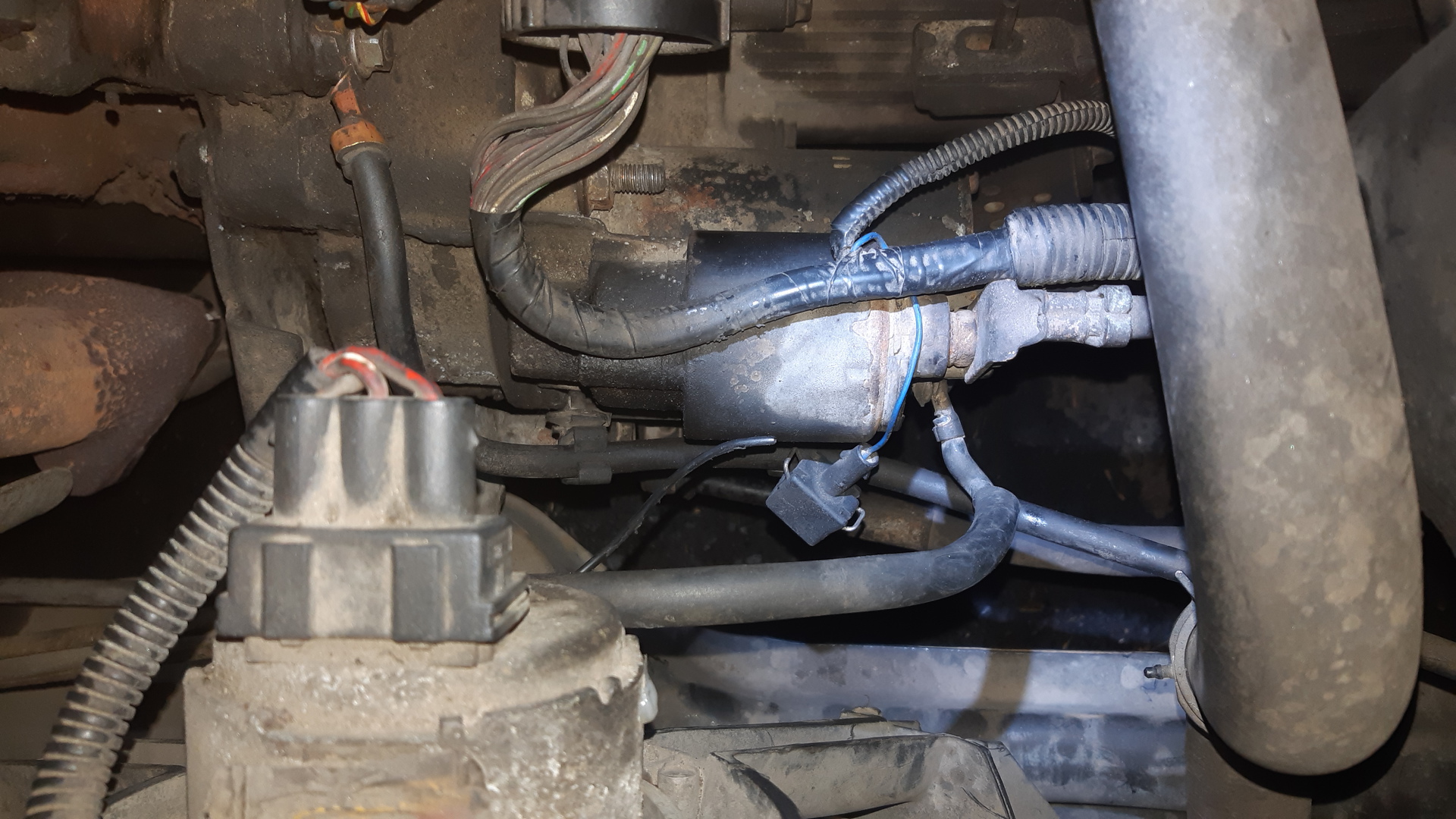

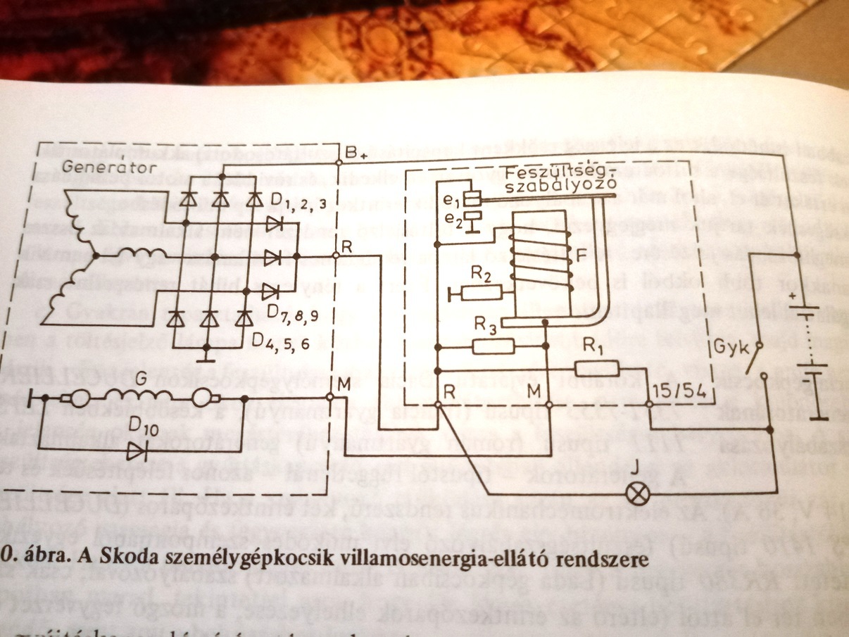

Az lenne a kérdésem, hogy jól ven-e így bekötve a generátor, ahogy a képen, amit (nem) látni: a behúzótekercs fölső kivezetésére van kötve az akkuból egy vastag +, az alsó kivezetéséhez csatlakozik a generátorból a + (vastag) vezeték. Ha a szemléltető ábra helyes, akkor szerintem a generátorból jövő töltés egyenesen az önindító motorját forgatja állandóan ha így van bekötve. Jól gondolom-e? A hozzászólás módosítva: Júl 26, 2020
Jól gondolod de ezt így nem lehet bekötni, így volt eddig...?
A második kép se jó, a rajzról hiányzik a tartótekercs.
Most jött haza a szerelőtől, azóta nemnagyon mentem vele.
A visszjelző vezetéke le van szakadva. Jól tudom, hogy az felelős a gerjesztésért? Mert amikor bekötöttem, akkor vettem észre, hogy mintha az indítómotor menne. Akkor kössem át a felső csatlakozóra? Most már nem is tölt a generátor. Tönkremehetett ennyitől? A hozzászólás módosítva: Júl 26, 2020
Egész biztos hogy a vezeték a generátor B+ és az önindító behúzótekercs alsó kivezetése között van? Nem kevered valam más vezetékkel? Kövesd le mégegyszer pontosan.
Igen a visszajelzőn keresztül kap előgerjesztést, ha az el vab szakadva akkor sötét marad gyújtáson a töltésjelző lámpa és előfordul hogy nincs töltés. Ha most jött haza a szerelőtől, akkor miért nem viszed vissz az autót, a töltés hiánya épp elég indok, így nem szokás kiadni javított autót. Hacsak nem karosszéria lakatosnál volt.
Itt egy direkt kép:
Ha a levett vezetek a generatorra megy akkor ez nagyon el lett kotve. A masikra kell kotni ami az akku pozitivra megy. Azt nem ertem, ha igy volt akkor jaro motornal ha felgerjedt a generator, porognie kellett volna az inditomotornak. Bar az siman felvesz 100A felett, lehet nem is tudott szerencsetlen generator felgerjedni. Kosd at, es javitsd meg az elogerjesztes vezeteket is.
Ha jo, akkor gyujtasra vilagit a tolteslampa, inditas utan elalszik es az akkun 14-14,7 voltot kell merned. Ez lehet csak hosszabb ido utan all be, ha az akku kimerult allapotban, 20-30%-on van.
