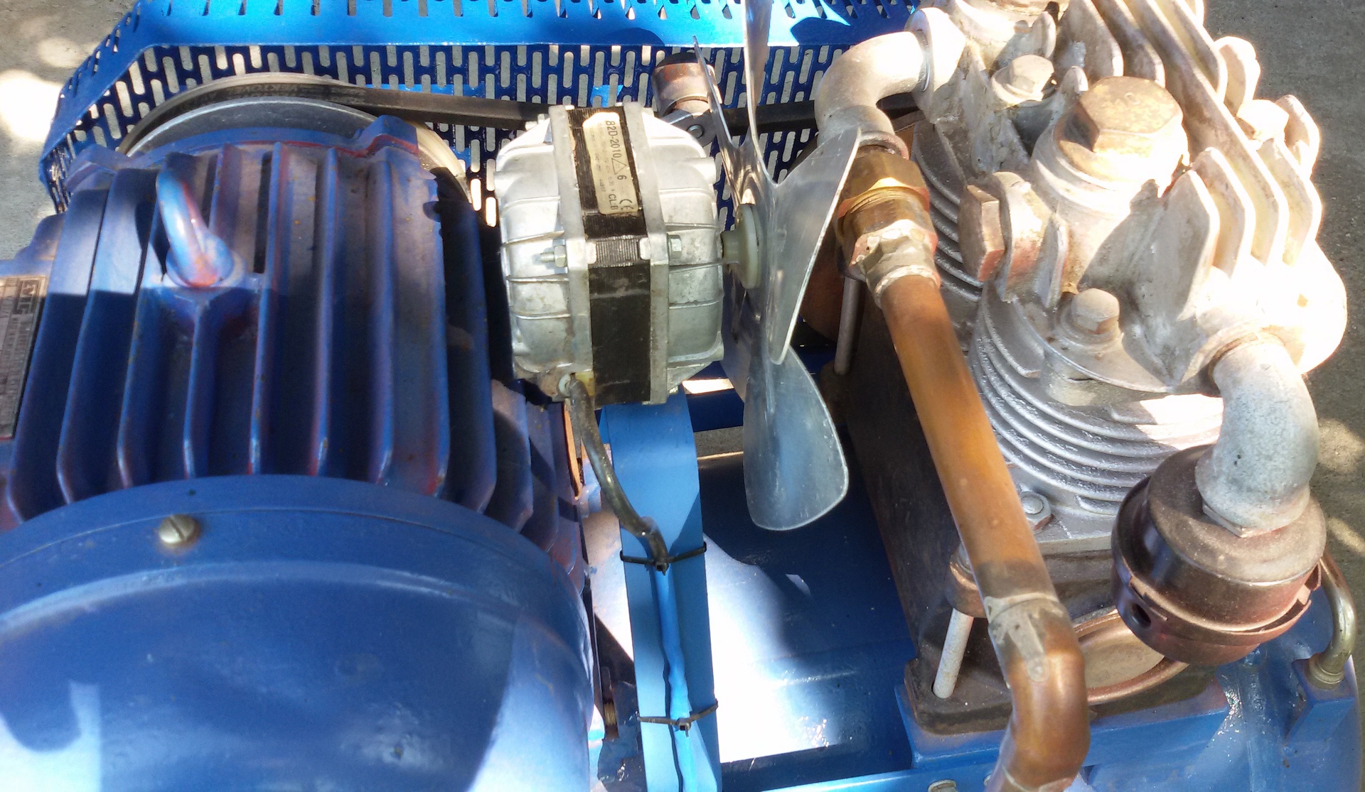

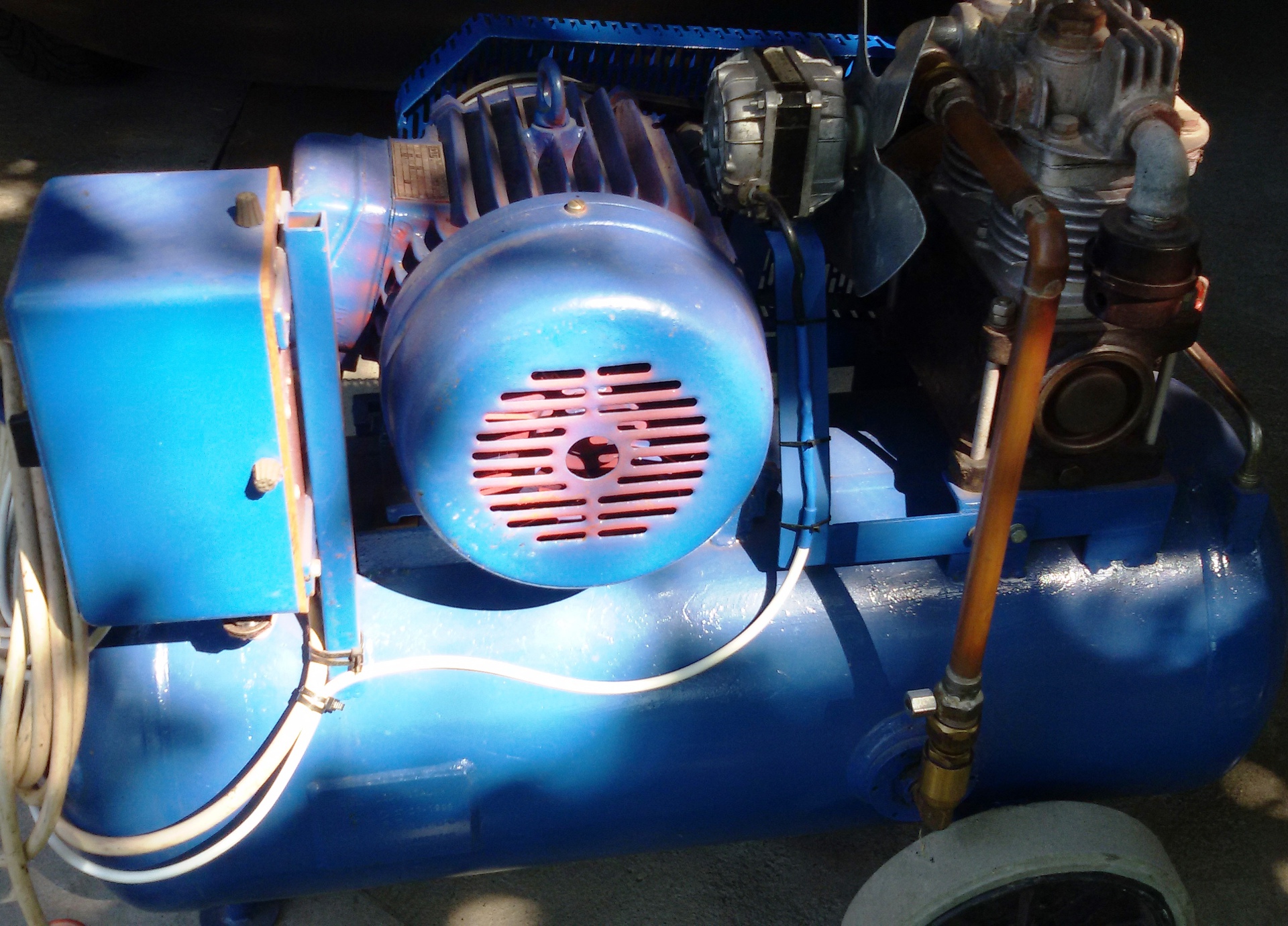

Na mindegy is inkább rakok fel képet a kompresszorom utólagosan készült ékszíj burkolatáról és ventilátoros hűtéséről.

Ügyes megoldás a kompresszorod.

A kompresszorod jol néz ki.

Hú, nagyon szép, igényes kivitelezés ! Gratula !

Tisztelettel megköszönöm az elismerő szavakat a komprira, pedig te van improvizációval nem tervek alapján készült .

A jó DX600 az menő még manapság is, akkoriban pedig egy vagyont ért. A kompri az manufakturi vagy Sk. VIM. Ami éppen kapóra jött az összeraktam és ilyen lett.
(#) Frankye válasza VIM hozzászólására (») Aug 14, 2020 /
Én azért a hűtő ventilátor propellerére raknék valami burkolatot, már csak azért, hogy véletlenül se csapjon valakinek a kezére, aki óvatlanul nyúl rossz helyre. Amúgy minden elismerésem, annak fényében különösen, hogy "ami van, abból főzünk"-alapon készült.
(#) VIM válasza Frankye hozzászólására (») Aug 14, 2020 /
Az a bajom, hogy mindig találok rajta valami hiányosságot pl. amit Te is észrevettél de elodázom és amikor elkap a gépszíj akkor rárepülök és megcsinálom. Persze lesz rá, fölé helyezve egy perforált burkolat csak még azt kell kiötlenem, hogy hogyan rögzítsem a szerelhetőséget is szem előtt tartva. Valószínű, hogy szegecsanya lesz belefúrva az ékszíj burkolatba és onnan fog átívelni a "minikalor" lemezéből egy ív, ami a motor emelő szeménél lesz még megrögzítve, mert hát remeg ám ez a kompri ha dolgozik és nem árt ha masszívan vannak a dolgok lefogatva.

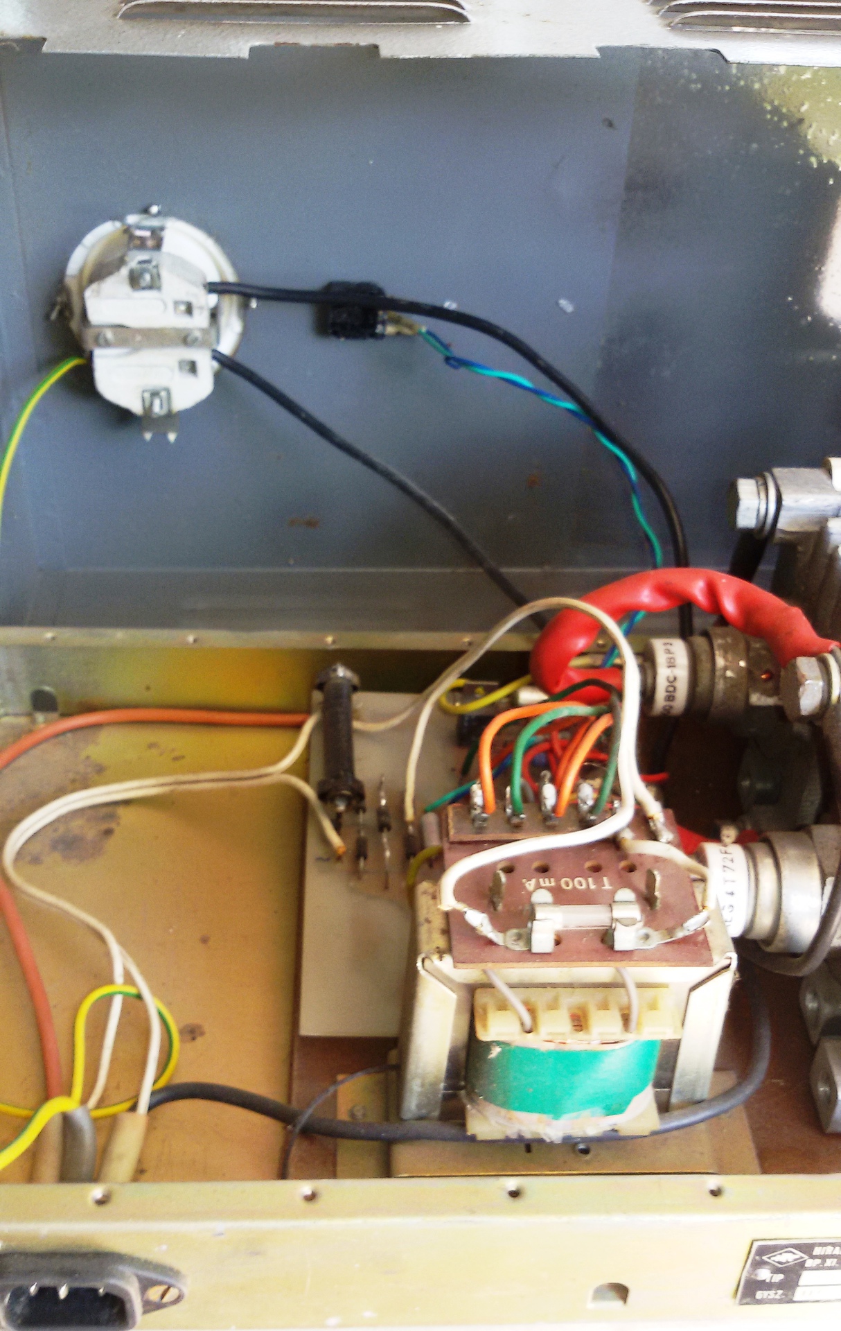

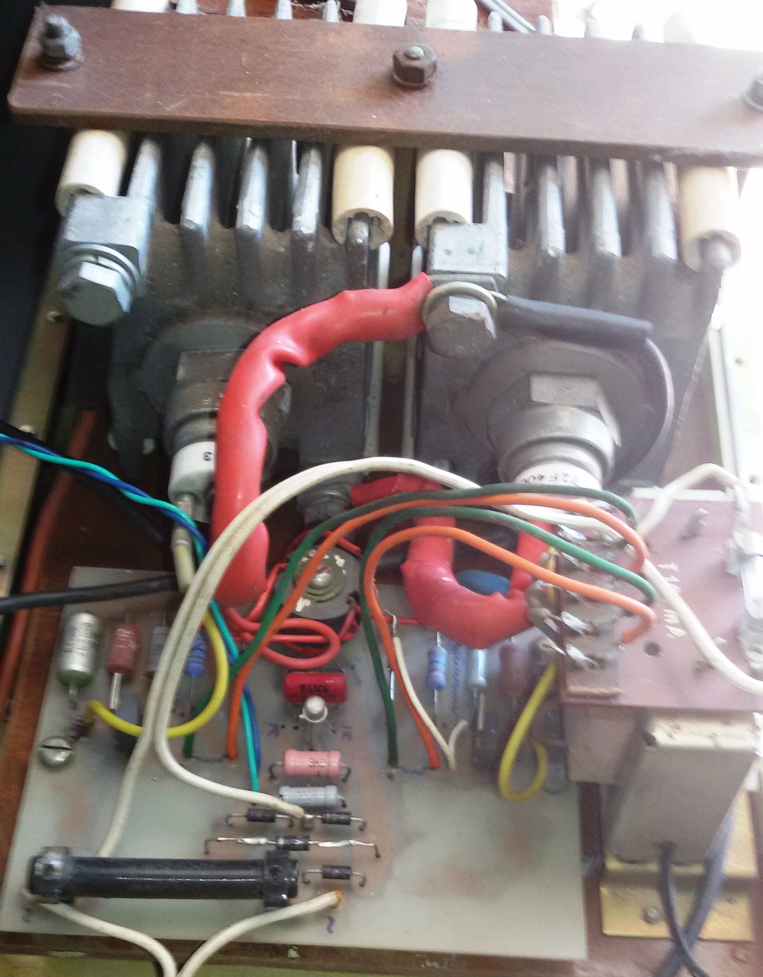

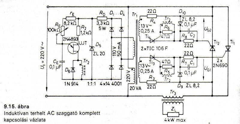

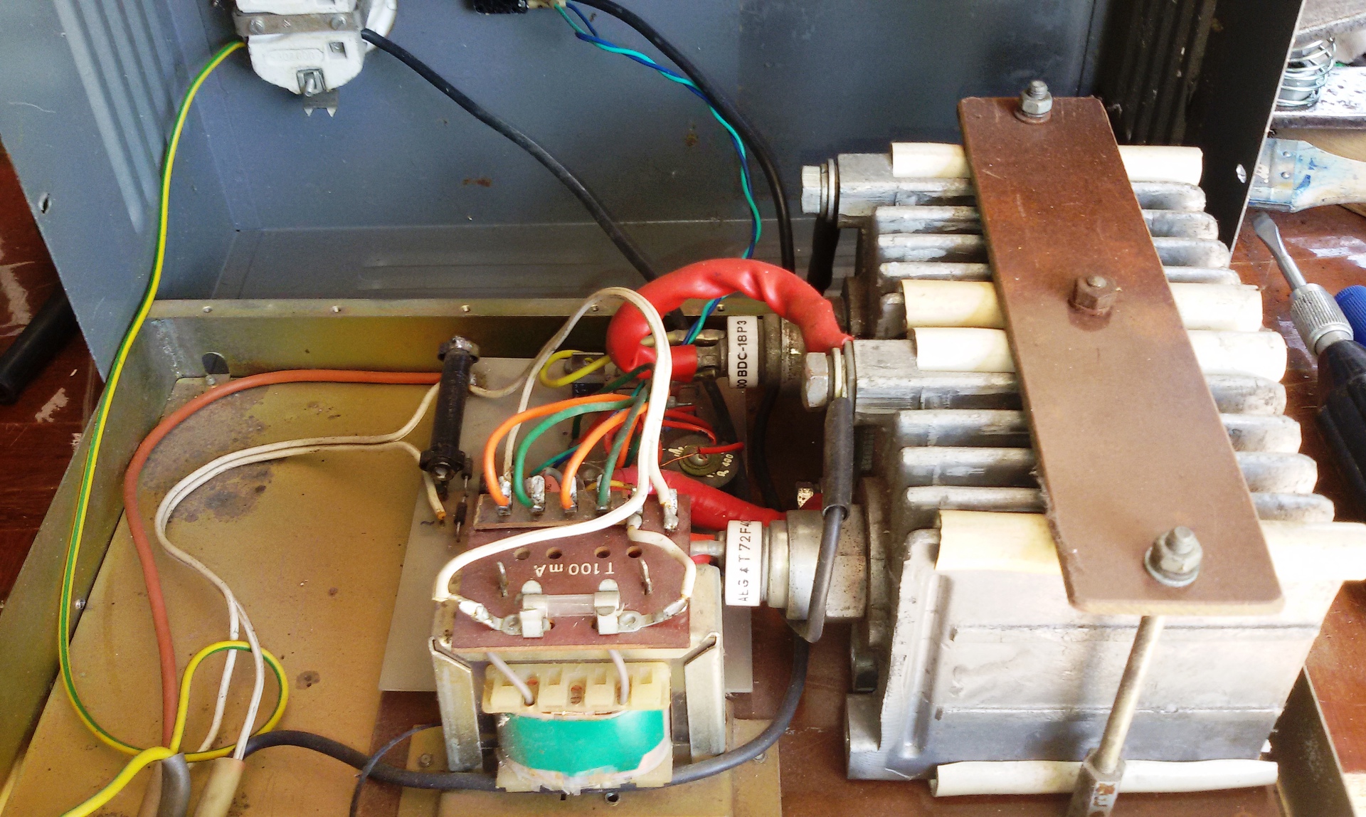

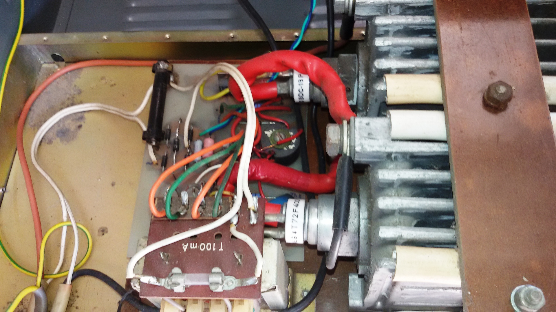

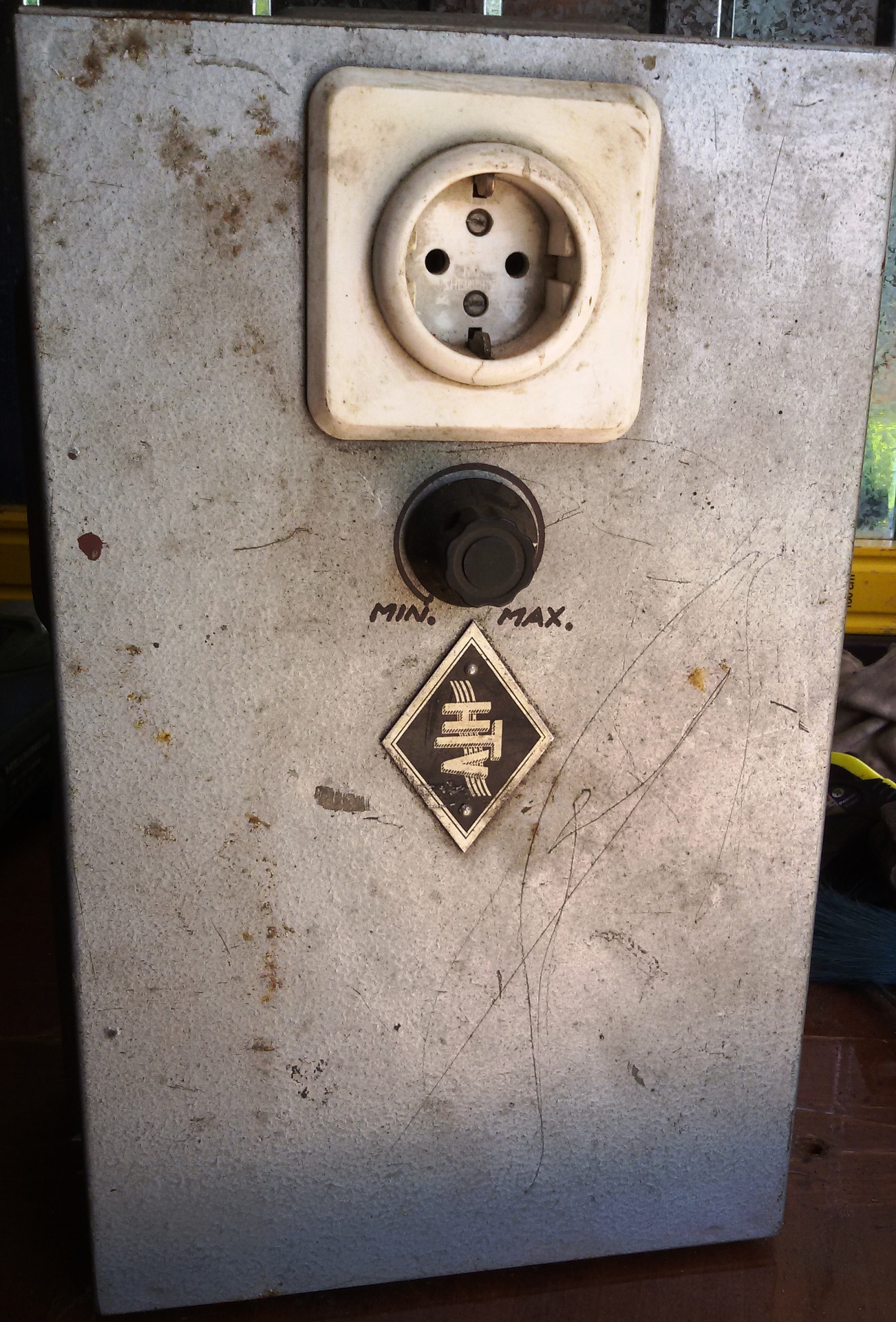

Régen csináltam egy teljesítmény szabályzót ami ezen rajz alapján készült csak ronda dobozt sikerült akkoriban kerítenem és azt szeretném új dobozba áttelepíteni. Ha tudna valaki ezzel kapcsolatban ötletet adni ... azt megköszönném.
