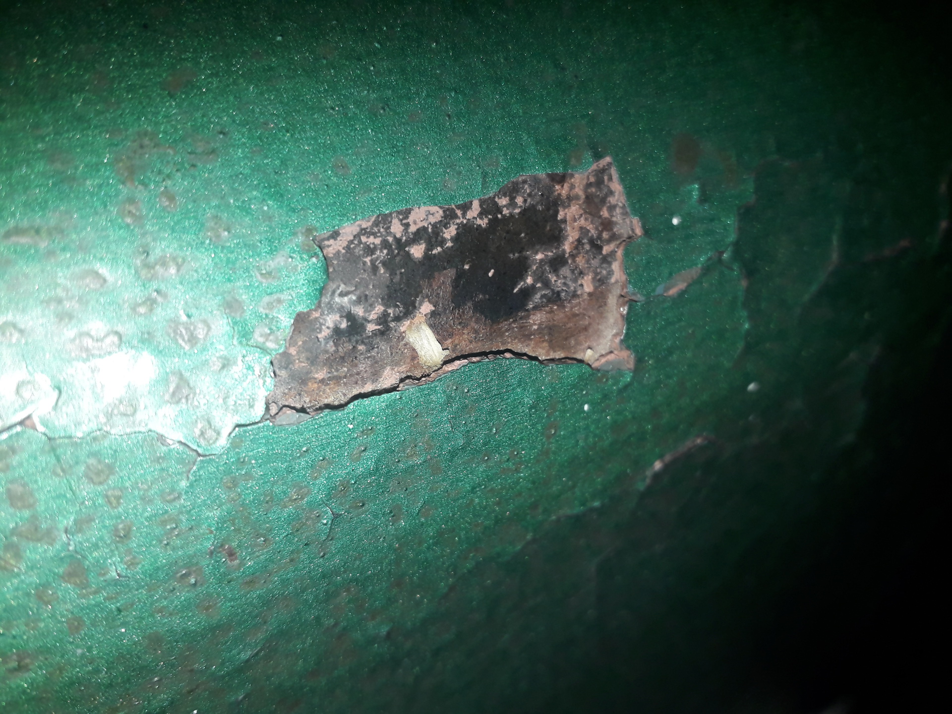

Megint a tanácsotokat kérném.
Adott egy fa tüzelésű kazán. A hibajelenség a képen látható. Esetleg ez tömítő jó lenne szerintetek? A hozzászólás módosítva: Aug 17, 2020
A linkelt tömítő minden, csak nem 1000 °C-ig hőálló. Idővel repedezik és szétesik, annó próbáltuk. Konkrétan hol van ez a hiba a kazánon?
Ha nevezni lehet, pontosan a "homlokán", vagyis elől majdnem legfelül.
Ilyet még nem láttam de gondolom fémre ragasztott, valamilyen kemény szigetelőanyag lehet. Gyaníthatóan ez soha nem lesz tartós, a fém és a burkolat más-más tágulást képvisel, elmozognak egymástól.
Valószínűleg ott kapja a nagyobb hőterhelést, ahol elvált a zöldre festett burkolat a fémtől. Éppen kipróbálhatod a linkelt ragasztót de csodát nem kell várni. Kőzetgyapot kabát, ha jól illeszkedik a kazánra, strapabíróbb lesz.
Mivel kazán, ezért valószinüleg viz van benne -> nem kell 1000 °C
De valószinűleg el fog válni, mint ahogyan mellette is már végig van repedve...
Nem gondolnám erénynek a hajdani javítás kifogásolását. A hiba kijavítását annál inkább.

Ez valamilyen gyári, festett paszta a fémfelületen? Hőálló, kétkomponensű epoxi gyantával és üvegszáls szövettel próbálkoznék de nagy valószínűséggel az sem lesz örök élet és egy nap.
Alapvetően az a baj, hogy a hőálló anyagok általában keményre kötnek, nem tudják követni a fém hőtágulását.
Most jövök rá, hogy tegnap előtt dobtam ki a dobozát, a tubuson meg nincsen rajta a neve, amit én vettem, meg már nem is emlékszem mihez.
Az szilikonos volt, és piros. ![]() De kis kereséssel van nemcsak szilikonos, hanem vizüveges is. Appropó, vizüveg + samott liszt, majd zöld Hammerittel lekenve?
Gondolom a paszta valami szivárgás miatt lett alkalmazva....

Ez a zöld már nem gyári festés. Hőálló festék, sprayben árulták még kb. 15 éve, ami direkt kazánra volt. A márkáját sajnos nem tudom.
Idézet: „Gondolom a paszta valami szivárgás miatt lett alkalmazva....” Szerintem ezt gyárilag tették rá, szerintem kb. 40 éve. A kazán lába is be van vonva vele.
Lefényképeznéd az egész kazánt? Ilyen bevonatosat még soh anem láttam, még képen sem.
Lehet így már ismerős lesz.

Csak annak felül volt füstcső, ami egy hengeres MHV bojleren ment keresztül. Azt egy rokon csinálta kb. ötven éve fusiba.
Ha jól látom, nincs külön burkolat, ezen a gyantán belül a víz van. Tehát mint visszább írtam, hegesztés, de előbb jobban meg kell nézni, innen képről nem látom biztosan.

Idézet: „Ha jól látom, nincs külön burkolat, ezen a gyantán belül a víz van.” Ne hülyéskedjél már, mert a végén úgy maradsz. ![]() A kettő között van egy kazánlemez... A hozzászólás módosítva: Aug 18, 2020
Amit látunk, a zöldre festett vasburkolat lenne a víztér lemeze. Tehát a gyanta a lukat tömíti el, másért miért lenne ott. Ha nem, akkor kellene lenni egy levehető lemezburkolatnak, ami alatt szigetelés van, ha ez az, akkor meg minek a gyanta. A képről így sejtem, de közelről látni igazán.
Kazán fejre állítva, alulról jobban látni. Vagy beásni alá, úgy megnézni. A hozzászólás módosítva: Aug 18, 2020
