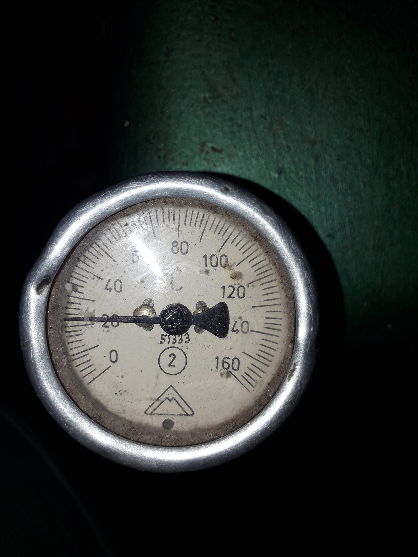

Megint a tanácsotokat kérném.
Adott egy fa tüzelésű kazán. A hibajelenség a képen látható. Esetleg ez tömítő jó lenne szerintetek?
A hozzászólás módosítva: Aug 17, 2020
(#) Bakman válasza sany hozzászólására (») Aug 17, 2020 /
A linkelt tömítő minden, csak nem 1000 °C-ig hőálló. Idővel repedezik és szétesik, annó próbáltuk. Konkrétan hol van ez a hiba a kazánon?
(#) sany válasza Bakman hozzászólására (») Aug 17, 2020 /
Ha nevezni lehet, pontosan a "homlokán", vagyis elől majdnem legfelül.
(#) nagym6 válasza sany hozzászólására (») Aug 17, 2020 /
Hegeszteni miért nem lehet?
(#) Bakman válasza sany hozzászólására (») Aug 17, 2020 / 1
Ilyet még nem láttam de gondolom fémre ragasztott, valamilyen kemény szigetelőanyag lehet. Gyaníthatóan ez soha nem lesz tartós, a fém és a burkolat más-más tágulást képvisel, elmozognak egymástól.
Valószínűleg ott kapja a nagyobb hőterhelést, ahol elvált a zöldre festett burkolat a fémtől. Éppen kipróbálhatod a linkelt ragasztót de csodát nem kell várni. Kőzetgyapot kabát, ha jól illeszkedik a kazánra, strapabíróbb lesz.
(#) Gafly válasza Bakman hozzászólására (») Aug 18, 2020 /
Mivel kazán, ezért valószinüleg viz van benne -> nem kell 1000 °C
De valószinűleg el fog válni, mint ahogyan mellette is már végig van repedve...

(#) sany válasza Gafly hozzászólására (») Aug 18, 2020 /
„De valószinűleg el fog válni, mint ahogyan mellette is már végig van repedve...”
Valami olyan célom lenne, hogy ne repedjen tovább. Csak megtartaná egy kicsit, ha becsinálom.
A hozzászólás módosítva: Aug 18, 2020
(#) Bakman válasza sany hozzászólására (») Aug 18, 2020 /
Ez valamilyen gyári, festett paszta a fémfelületen? Hőálló, kétkomponensű epoxi gyantával és üvegszáls szövettel próbálkoznék de nagy valószínűséggel az sem lesz örök élet és egy nap.
Alapvetően az a baj, hogy a hőálló anyagok általában keményre kötnek, nem tudják követni a fém hőtágulását.
(#) Gafly válasza sany hozzászólására (») Aug 18, 2020 /
Most jövök rá, hogy tegnap előtt dobtam ki a dobozát, a tubuson meg nincsen rajta a neve, amit én vettem, meg már nem is emlékszem mihez.
Az szilikonos volt, és piros.
De kis kereséssel van nemcsak szilikonos, hanem vizüveges is.
Appropó, vizüveg + samott liszt, majd zöld Hammerittel lekenve?

(#) sany válasza Bakman hozzászólására (») Aug 18, 2020 /
Ez a zöld már nem gyári festés. Hőálló festék, sprayben árulták még kb. 15 éve, ami direkt kazánra volt. A márkáját sajnos nem tudom.
(#) sany válasza mek-elek hozzászólására (») Aug 18, 2020 /
„Gondolom a paszta valami szivárgás miatt lett alkalmazva....”
Szerintem ezt gyárilag tették rá, szerintem kb. 40 éve. A kazán lába is be van vonva vele.
Lefényképeznéd az egész kazánt? Ilyen bevonatosat még soh anem láttam, még képen sem.
Lehet így már ismerős lesz.
Lassan múzeumba való, de még melegít.
Passz, ilyet még nem láttam, még csak formára sem.

(#) nagym6 válasza sany hozzászólására (») Aug 18, 2020 /
Ha jól látom, nincs külön burkolat, ezen a gyantán belül a víz van. Tehát mint visszább írtam, hegesztés, de előbb jobban meg kell nézni, innen képről nem látom biztosan.

(#) nagym6 válasza Gafly hozzászólására (») Aug 18, 2020 /
Amit látunk, a zöldre festett vasburkolat lenne a víztér lemeze. Tehát a gyanta a lukat tömíti el, másért miért lenne ott. Ha nem, akkor kellene lenni egy levehető lemezburkolatnak, ami alatt szigetelés van, ha ez az, akkor meg minek a gyanta. A képről így sejtem, de közelről látni igazán.
Kazán fejre állítva, alulról jobban látni. Vagy beásni alá, úgy megnézni.
(#) sany válasza nagym6 hozzászólására (») Aug 18, 2020 /
A kazánlemez van legbelül, aztán kívül talán, lehet gyanta (mert viszonylag elég hajlékony) eredeti kékeszöld festék, majd ez a zöld festék.
A hátulján van egy fémcímke, de nem olvasható már rajta semmi.
