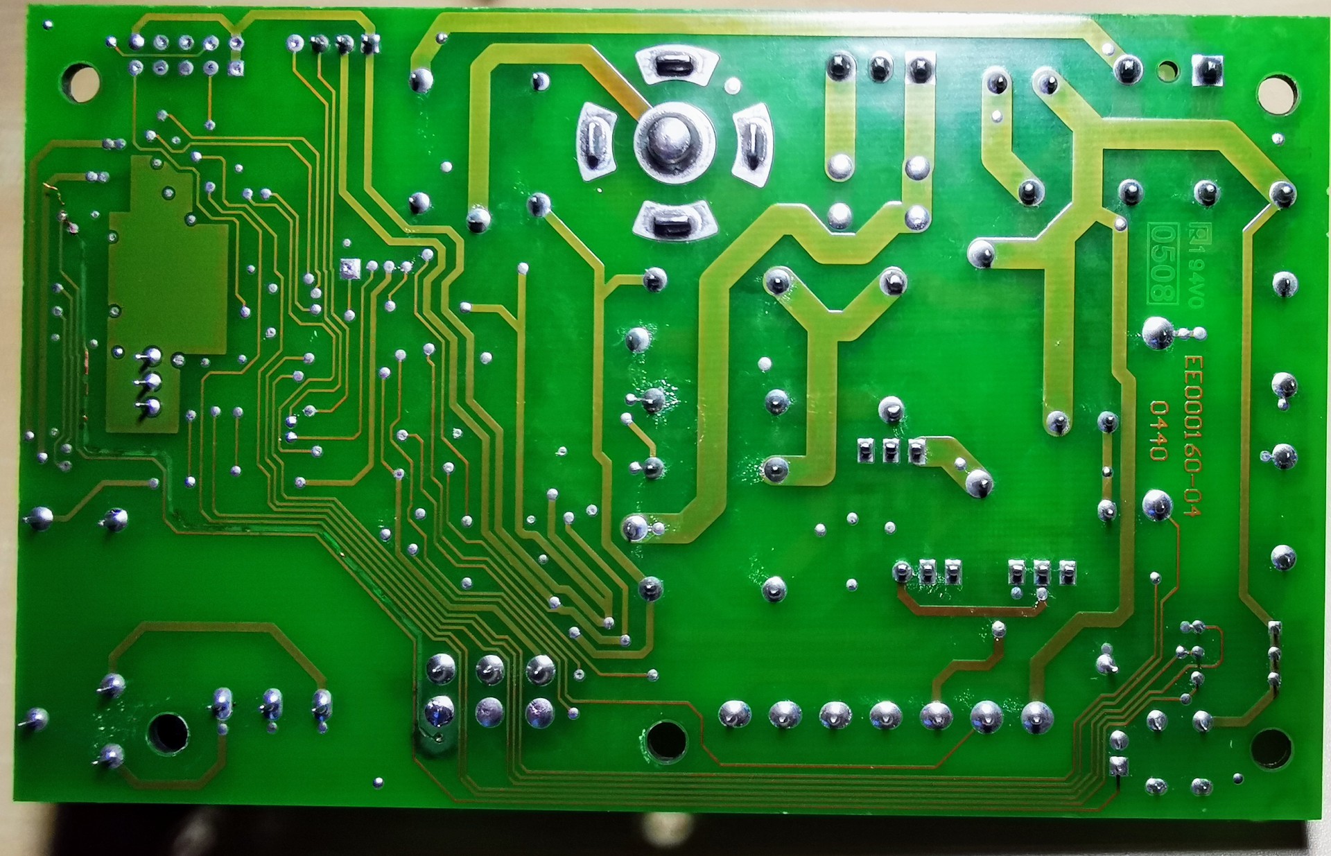

Tudd valaki Hörmann Promatic elektronikát javítani, vagy esetleg egy működő bontott eladót? Mellékeltem fotókat róla, bekereteztem mi lehet szerintem a baja. Trafó jó biztos, bemértem. Minél gazdaságosabb megoldást szeretnék, ha lehet. Köszi a segítséget előre is.
Nekem a reléket rángató ULN2003-nak tűnik a felrobbant IC, de tőlük keletre a panel szélén is mintha lenne némi kojt.
A kérdés az, hogy a kontroller (kék csíkkal meghúzott IC) túlélte-e (abban tartalom van ami nem elérhető) na meg az EEPROM. A többi pótolható, bár ha így kinyílt ott valami nagy disznóság történhetett.

Nekem ebből a rajzból az jön le, hogy a kimeneten a hálózati feszültség jelenik meg kapcsoláskor.
Ez indokolja a vezérlő teljes halálát.
Ha a magas bemeneti feszültség miatt elszállt a reléket kezelő ULN ic (aminek egyébként semmi köze a bemenethez), akkor elég komoly tockost kaphatott ott más is. Kéne nézni, hogy egyáltalán a processzor túlélte-e.

Tényleg, azok az smd ellenállások is elsercantak a processzor mellett..az pedig nem egy jó hír.
Köszi a sok választ, akkor tehát rossz kütyüt vettem.

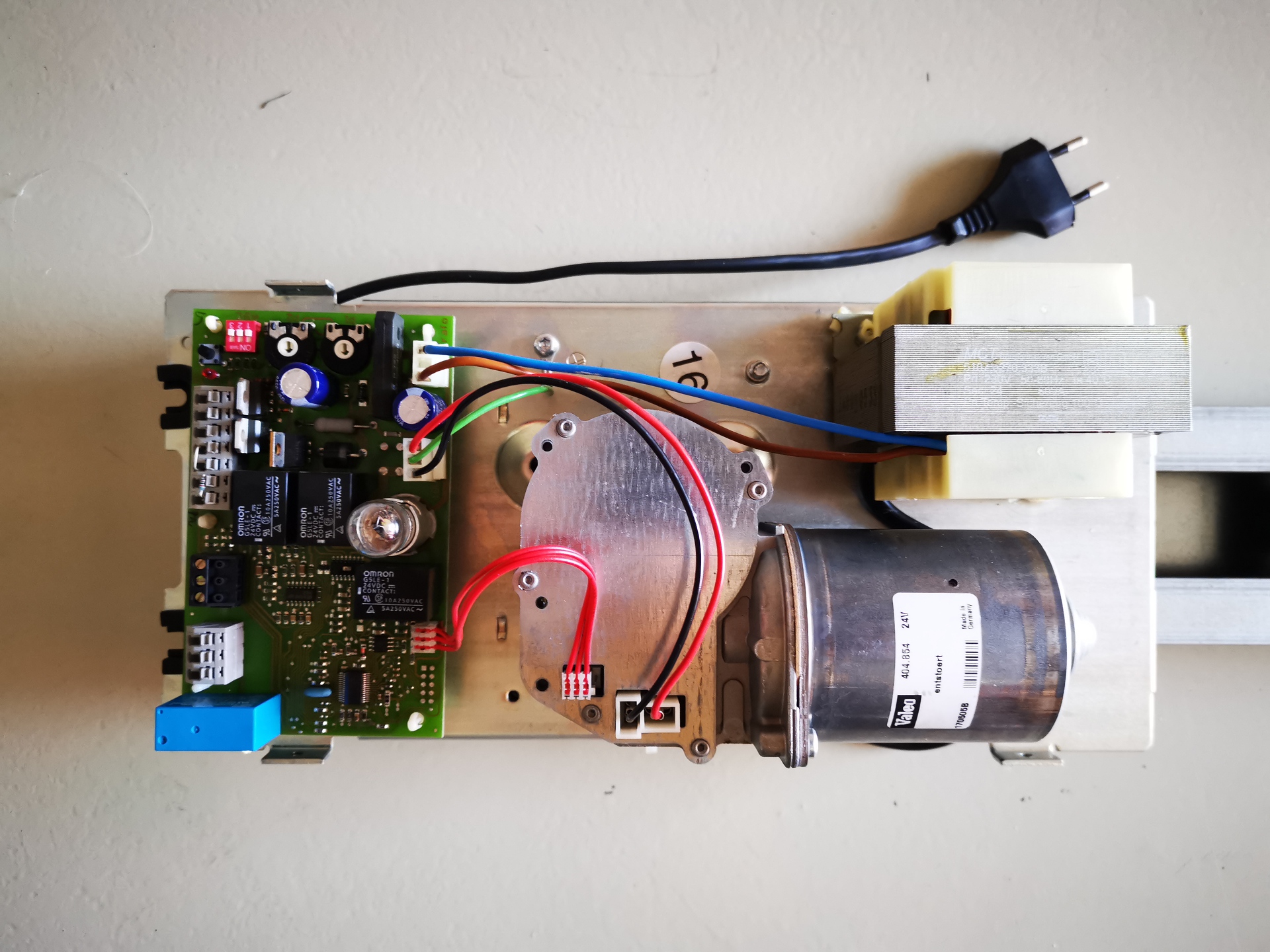

Nincs mit, a motorról csinálnál pár képet? Ez érték lehet, a hörmann motorokat ménkű nehéz szétszedni, ha oda a kefe.
Szia! Így néz ki és szerintem annak semmi baja.

Külön csak a külső 433 mhz panelnek gondoltam a tápot. Most fogom csak átvenni cuccot, nem tudom a pontos paramétereket. Természetesen ez a trafó feleslegesen nagy hozzá 60VA-as, csak gondoltam akkor nem piszkálom a Hörmann trafót.
Ha meglesz küldök egy jobb képet az elektronikáról Te biztosan látod, amit esetleg én nem. Köszi. |
