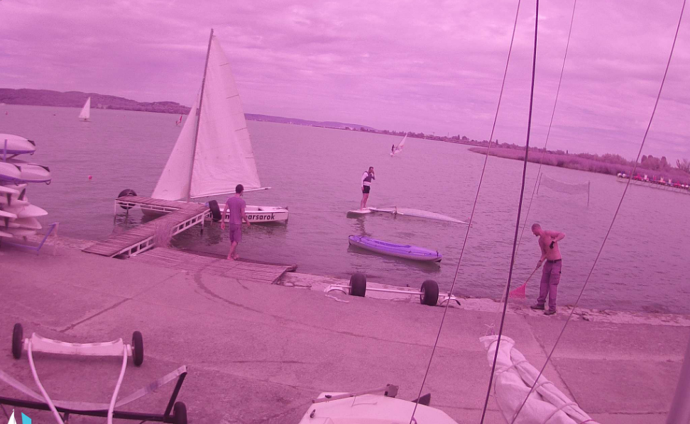

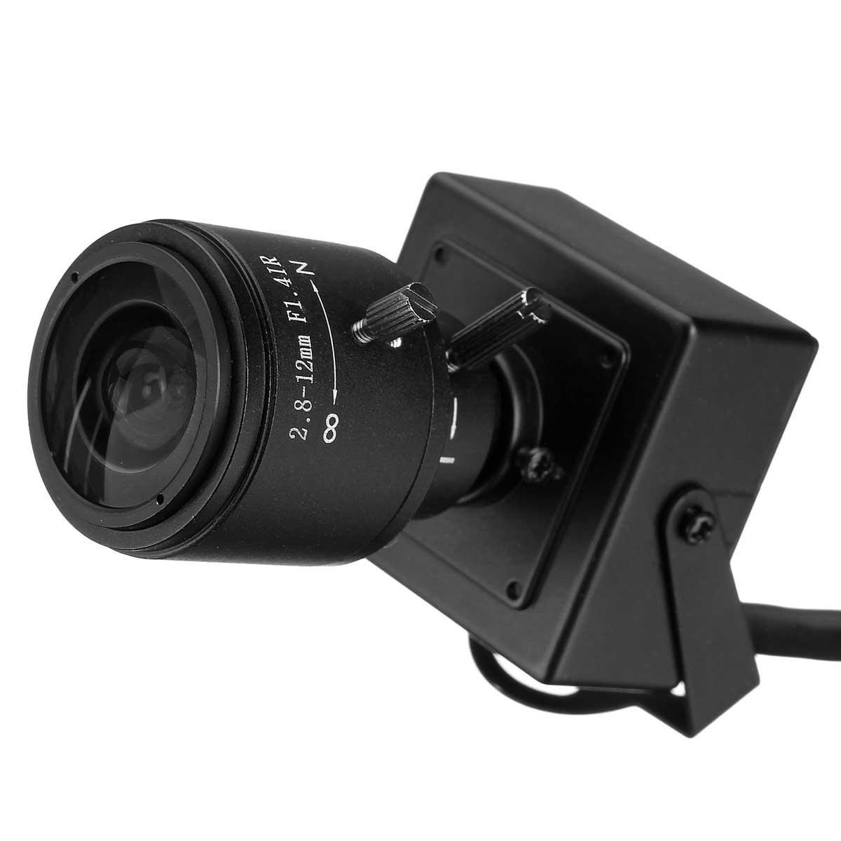

(#) lacik2 hozzászólása Aug 24, 2020 /
Megtudnátok mondani hogy a Kínából rendelt (720P 1.0MP Mini IP kamera ONVIF 2,8-12 mm) Ip kamera képe miért rózsaszín?
(#) lelkes amatőr válasza lacik2 hozzászólására (») Aug 24, 2020 /
Nagy valószínüséggel forrasztási hiba valahol a panelon, mintha a zöld szín hiányozna. Persze lehet más komolyabb gond is. Ha leszeded a hátulját, finoman kocogtasd a panelt és figyeld.
(#) lacik2 válasza lelkes amatőr hozzászólására (») Aug 24, 2020 /
Sajnos nem segített rajta.
(#) kalmi.kalmi válasza lelkes amatőr hozzászólására (») Aug 24, 2020 /
Szerintem is zöld szín hiba, esetleg zárlat összefolyás az ic lábainál.
Marad a tüzetes átnézés. Nagyitóval forrasztási hiba keresése. Ha nioncs eredmény, akkor el kell engedni.
Esetleg törött smd kondi !
