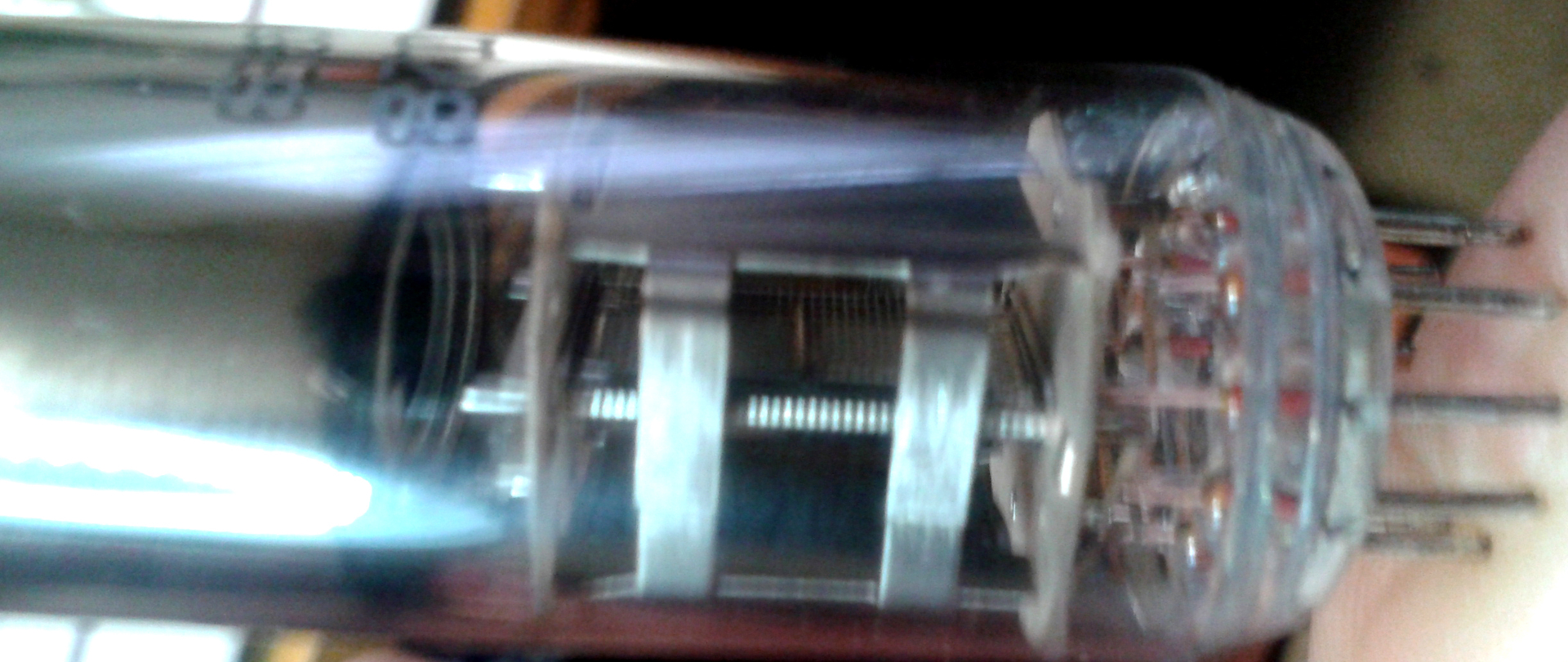

Valamikor, a csöves érdeklődésem elején szereztem be néhány darab, dobozos 635P nevű orosz elektroncsövet. Fiókba nézelődve látom, nem is emlékeztem már rá, hogy van. Ha hozzáértő megsaccolná, mire lehetnek jók, akkor talán rájövök, miért van 8 db-om belőle...
Könnyítés végett, noval 9-es lábazattal szerelt kis cső.

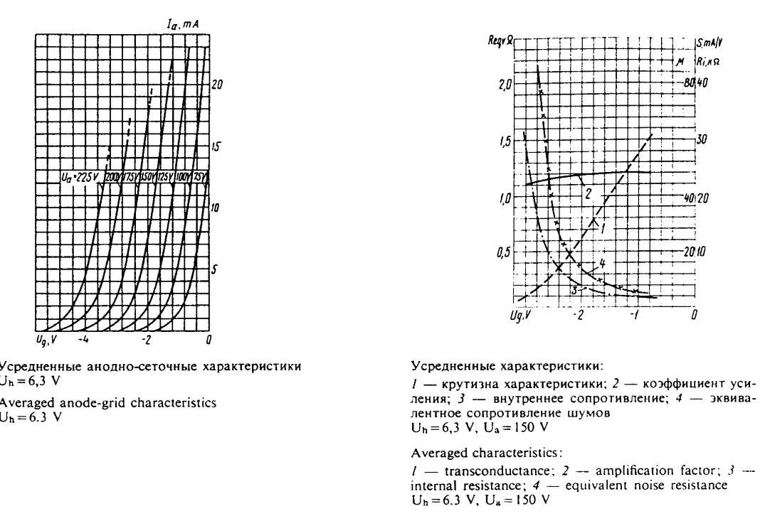

(#) _BiG_ válasza Ódenka hozzászólására (») Nov 12, 2020 /
Az nem 6Z5P? Mert az orosz Z (З) emlékeztet a 3-asra.

(#) szikorapéter válasza _BiG_ hozzászólására (») Nov 12, 2020 / 2
A válasz a 6Э5П lesz a kérdésre. Jó kis csövecske ,bár manapság ritkásan találkoztam vele.
(#) rectamas válasza _BiG_ hozzászólására (») Nov 12, 2020 /
Az orosz З (Z) úgy néz ki, mint a 3-as, az orosz Э (E) hasonlít a 3-ashoz, ez Ж (ZS).
6Э5П (6E5P) tetróda létezik, kicsit hasonlít rá, de nem ez az adatlapja, ez novál 9-es.
Ahogy elöttem írták, kellene egy jó kép róla.
(#) Ódenka válasza ferci hozzászólására (») Nov 12, 2020 /
Volt is, felejtettem felrakni... Majd csinálok más szögből is, így annyit látni, hogy az elektródák a bevonatig tartanak, aztán felettük egy nagy üres tér van. Szerintem, amikor még kukorica csuhéból is pp erősítőt terveztem, valaki rábeszélt és lett 8 db-om ebből a kis csövecskéből.
Nyilván kis pénzért volt.

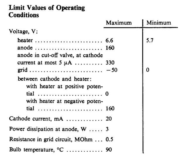

(#) CHZ válasza Ódenka hozzászólására (») Nov 12, 2020 / 1
Néhány felhasználási lehetőség, teljesség igénye nélkül...
6E5P.pdf
(#) kadarist válasza CHZ hozzászólására (») Nov 12, 2020 /
Ez 6z5p.

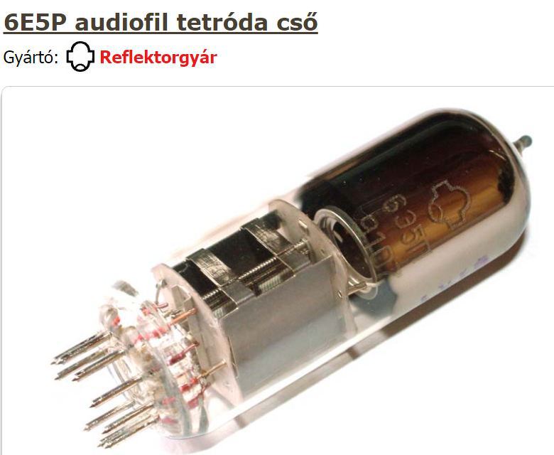

(#) Ódenka válasza CHZ hozzászólására (») Nov 12, 2020 /
Ez így egészen más. Audiophile féleség, ezt írják...
A "rombus stamped" is stimmel.

(#) kadarist válasza Ódenka hozzászólására (») Nov 12, 2020 /
Amikor még az oroszok sem tudják kiolvasni: Bővebben: Link.
A végén kiderül, hogy tényleg E az a Z.
(#) Ódenka válasza kadarist hozzászólására (») Nov 12, 2020 /
A fenti linken látható kép egyértelműen megegyezik az enyémmel. Kicsit lassan forognak a kerekeim, aztán sikerült emlékeznem, hogy a nagy linearitása miatt szereztem be, több helyen erős végcsövek közvetlen meghajtására ajánlják SE módban.

(#) Ódenka válasza pucuka hozzászólására (») Nov 12, 2020 /
Én már semmiben nem vagyok biztos. De az első linkemen levő fotóval megegyezik az enyém.

(#) pucuka válasza Ódenka hozzászólására (») Nov 12, 2020 / 1
Ez az, az az hármashoz hasonló kifordított e betű.
Az egy nagyfrekvenciás tetróda, adókban volt használatos meghajtó, néhány wattos végfokba.
Hogy mitől audiofil, azt nem tudom. A csatolt adatlap valószínűleg nem az övé, az valamiféle triódát mutat.
6e5P.pdf
(#) rectamas válasza pucuka hozzászólására (») Nov 12, 2020 /
Ez a jó adatlap, amit elöszőr csatoltak, az nem a 6E5P adatlapja. A fenti képeken látható cső 100%, hogy 6E5P.
Nagyfrekin és audió csőként is használják.
A hozzászólás módosítva: Nov 12, 2020
