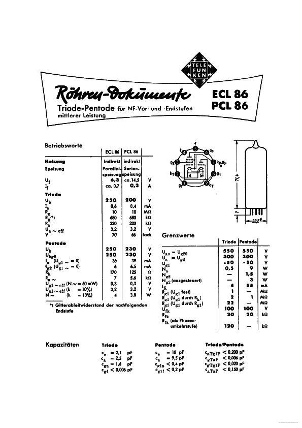

Szemrevételezéssel kiderül, hogy ECL, vagy PCL86. Az ECL-nek a triódája és a pentóda fűtőszálai párhuzamosan vannak kapcsolva, a PCL-nek pedig sorba.
Azért kis logikával kikövetkeztethető, hogy a hideg ellenállás arányos az üzemi ellenállással. A ~9 és ~50 eléggé elüt.
Idézet: amint látod írtam is már, csak te az adatlap értékre hivatkoztál, abban én nem látok fűtőszál ellenállást„Számolgatni lehet természetesen” A hozzászólás módosítva: Szept 23, 2022
Ne mérgeljetek már fel. Az elektroncső fűtőszála, és az izzólámpa izzószála is fémből készül (ami tipikusan nem alumínium), ezért pozitív hőfoktényezője van. Tehát hidegen kisebb az ellenállása, mint melegen. De mivel az elektroncsővel nem világítunk (bár van olyan fórumtársunk aki igen), ezért alacsonyabbra fűtjük.
Direkt miattatok előszedtem: Tungsram EF86-ot. 6.3 V/ 0.2 A azaz melegen 21.5 Ohm. Hidegen megmérve 5 Ohm. A kettő közötti viszony 6.3 az a neten is emlegetett nagyjából 6-os szorzó. Tungsram 220-230 V 15 W jelzőizzó. Melegen 3.227 Ohm (ha 220 V-al számolunk). Hidegen megmérve 314 Ohm, ami 10.28 viszony, ami nagyjából megfelel a neten is emlegett 10-hez. ECL86 6.3 V, 0.7 A azaz melegen 9 Ohm. Hidegen talán a fentiek szerint 1.5 Ohm lehet. PCL86 14.5 V, 0.3 A azaz melegen 48.3 Ohm. Hidegen talán a fentiek szerint 8 Ohm lehet. Szerintem is nehéz őket összetéveszteni ellenállásmérés után, ha más támpont (szemrevételezés) nem segít.

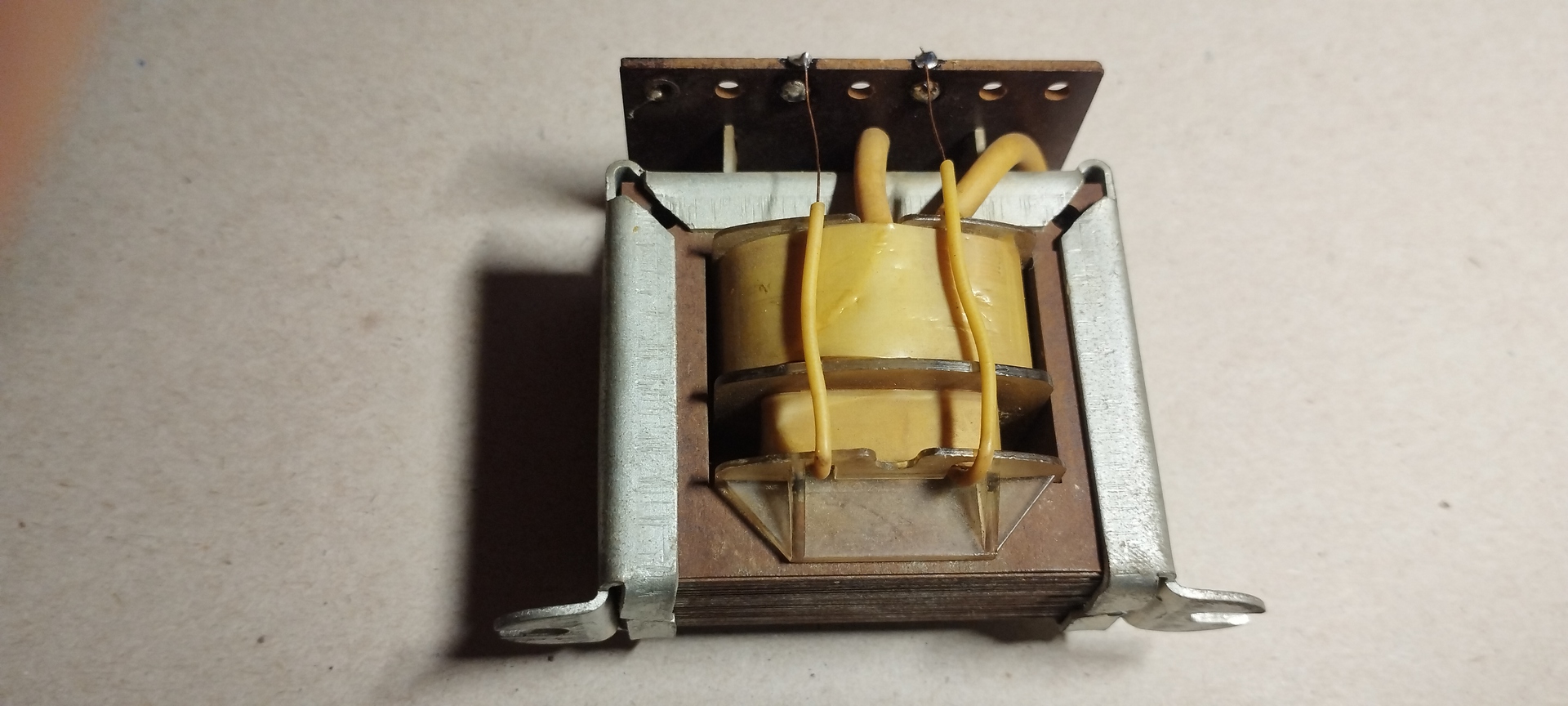

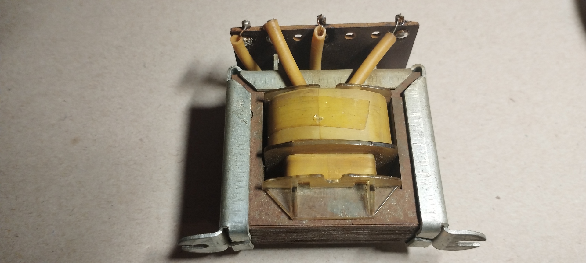

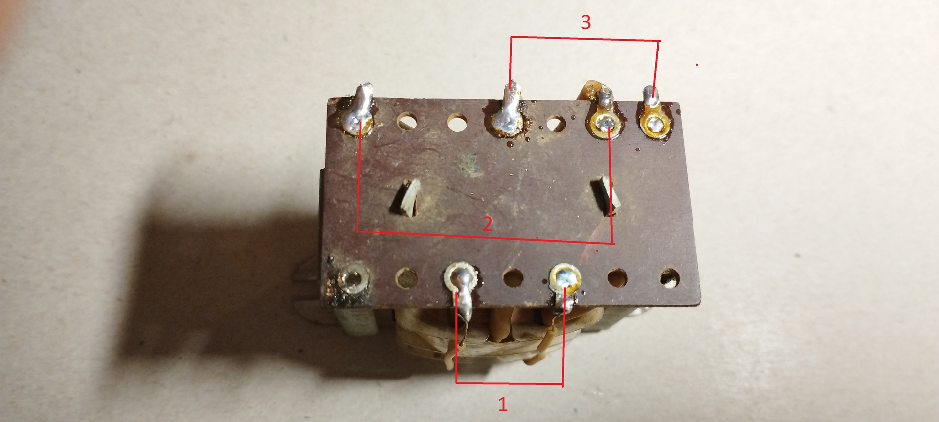

A PCL 86-ot néztem (meg lehet hogy később a PL 504-ből is készítek próba képen.) Két kapcsolást találtam az egyik megtalálható itt az oldalon, meg egy másikat. Leginkább az utóbbi tetszik a legjobban, előerősítőt is megpróbálnék építeni elé a meglévő csövekből (PCF 200 és PCF 80) olyan nagy erősítési különbség nem lehet a kettő között, majd max ellenállás kell a jel útjába. Kimenő trafó ha minden igaz csak egy van (mellékelek képet) a többi az úgy tudom hogy sorkimenő trafók vannak, szerintem úgy is tekerni kell hozzá normálisat ami után még utána kell néznem, a multifunkciós műszerem elvileg mér tekercse. ebben is kérnék segítséget. Hálózati trafó: Sajnos az nincs, a legtöbb kapcsolásnál amit láttam mindegyiknél valami régi csöves készülékből bontottat használtak. Ezt is tekernem kell hozzá. Jó lenne ehez is egy kis segítség. Az előerősítőhöz merre találok valami használható kapcsolást? Kimenő trafó adatai: 1 kivezetés: ⌀0.30, 1.6 Ohm, 1.88mH 2 kivezetés: ⌀0.40, 340 Ohm, 11.6H 3 kivezetés: ⌀0.45, 1 Ohm 0.20mH
Szia! Az 1-es kivezetés a magnó kimenet biztonsági szigeteléssel ellátott tekercse. A nagy ohmos a primer, a maradék pedig a szekunder tekercs, ami a hangszóróra megy. A PCL (ECL)86-ban már benne van az előerősítő, ezért nem kell külön hozzáilleszteni. Arra ügyelni kell, hogy a fűtőfeszültsége 13,5V és nem 6,3 volt.

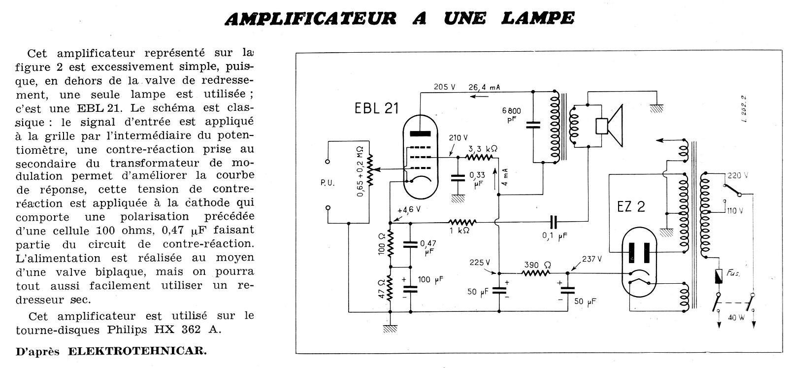

Sziasztok! Akinek van 21-es csősorozathoz bármilyen kapcsolása nagyon szívesen fogadnám, mindenféle érdekel!
Amiatt mert ki akarom próbálni mit tud ez a fajta cső!?
Milyen az a 21-es csősorozat? Ha EBL21 lenne, akkor a rajzon van egy.
A hozzászólás módosítva: Okt 4, 2022
A 21-es sorozat az ebl 21 ech 21 ef21/22 a Loktál foglalatos csövek közül. Köszönöm a rajzot!
