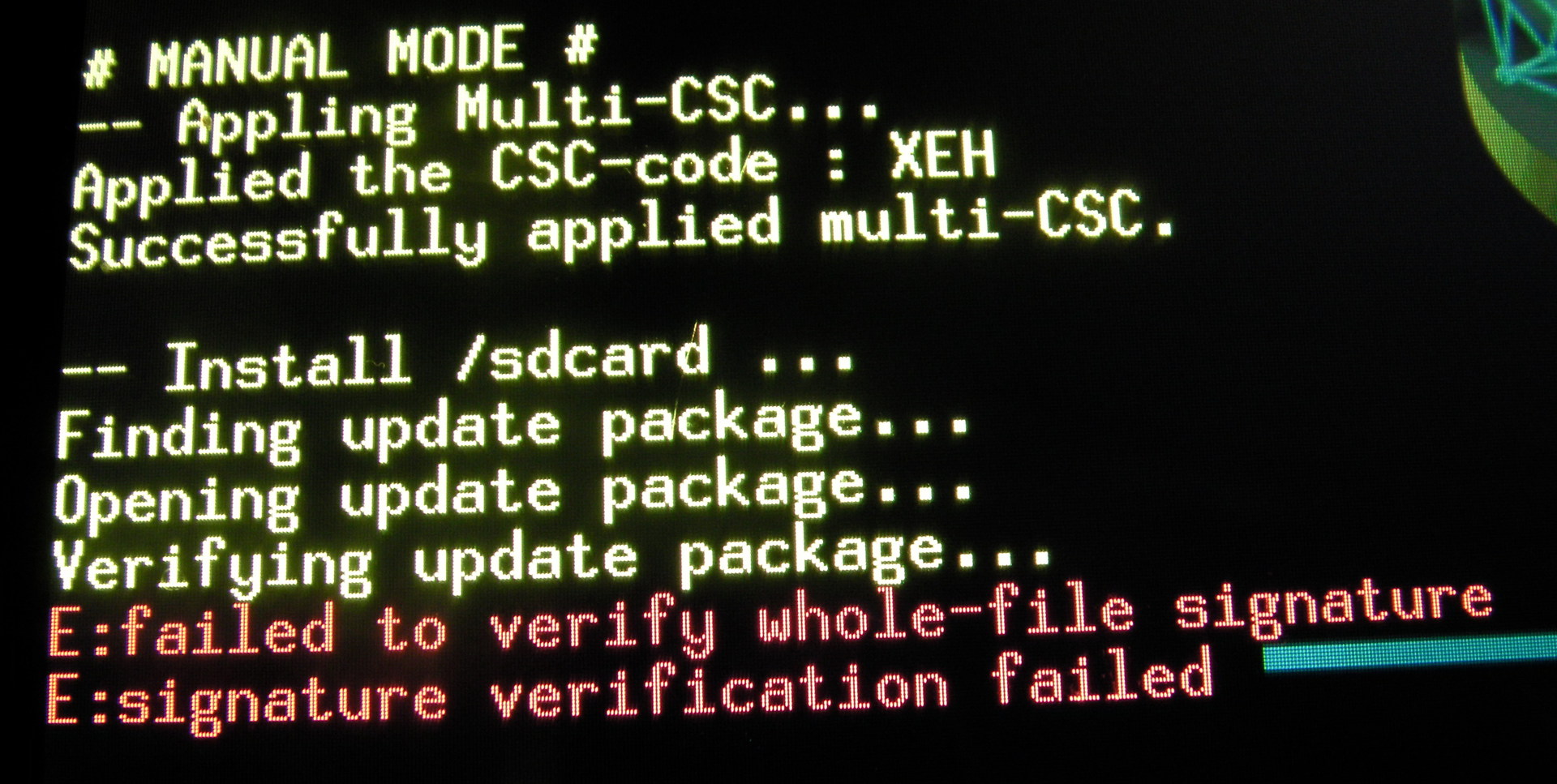

(#) lelkes amatőr hozzászólása Jún 4, 2021 /
Hali,
Galaxy tab 2.7 gépen szeretném lecserélni a 4.1 androidot 6-os verzióra.
Megcsináltam a resetet, utána ment volna a CM fájl de a verify pontnál leáll hibával. Próbáltam két verziót is, ugyanaz.
Valaki tudna segíteni?
(#) lelkes amatőr válasza lelkes amatőr hozzászólására (») Jún 4, 2021 /
Mellékelem a hibaüzenetet.
(#) Andr3wJ válasza lelkes amatőr hozzászólására (») Jún 13, 2021 /
Recovery az gyári?
A CM cyanogen mod?
Ha Cyanogen Mod akkor a gyári recovery nem jó, fel kell rakni egy pl Team Win Recovery-t (TWRP) ami a te gépedhez jó.
Utána tudod felrakni az update.zip-et, persze ez is a te gépedhez kell jó legyen
(#) lelkes amatőr válasza Andr3wJ hozzászólására (») Jún 14, 2021 /
Kössz a tippet, kipróbálom.
Gyári recovery és Cyanogen Mod a jelenlegi felállás.
