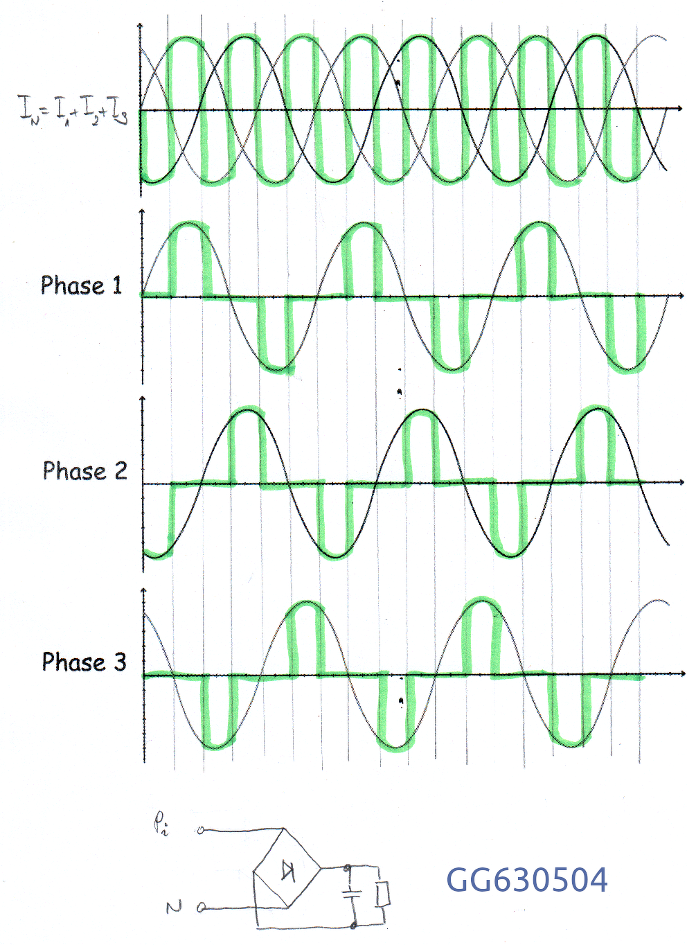

(#) gg630504 válasza _BiG_ hozzászólására (») Szept 26, 2020 /
Nem tilos a nemlináris terhelés. És egyre gyakoribb. A nullavezetőn akár az összes fázisáram is átfolyhat.
(#) Bakman válasza gg630504 hozzászólására (») Szept 26, 2020 1 / 1
Ebben az esetben sem folyik nagyobb áram, mint a három fázis összege. Háztartásban ilyen nem nagyon fordul elő, ahhoz, hogy a nullán érdemben nagyobb áram csordogáljon mint a fázisokon, kis híján extrém körülmények kellenek. Ezért sem kell a nullavezetőt túlméretezni lakásokban a fázisvezetőkhöz képest.

(#) ötfelezős válasza gyuszo hozzászólására (») Szept 26, 2020 /
A beszélgetés pont arról folyik, mikor nem. Például a hozzászólásod felett kettővel látható rajzon a nullavezetőn háromszoros frekvenciával a teljes áram folyik.
