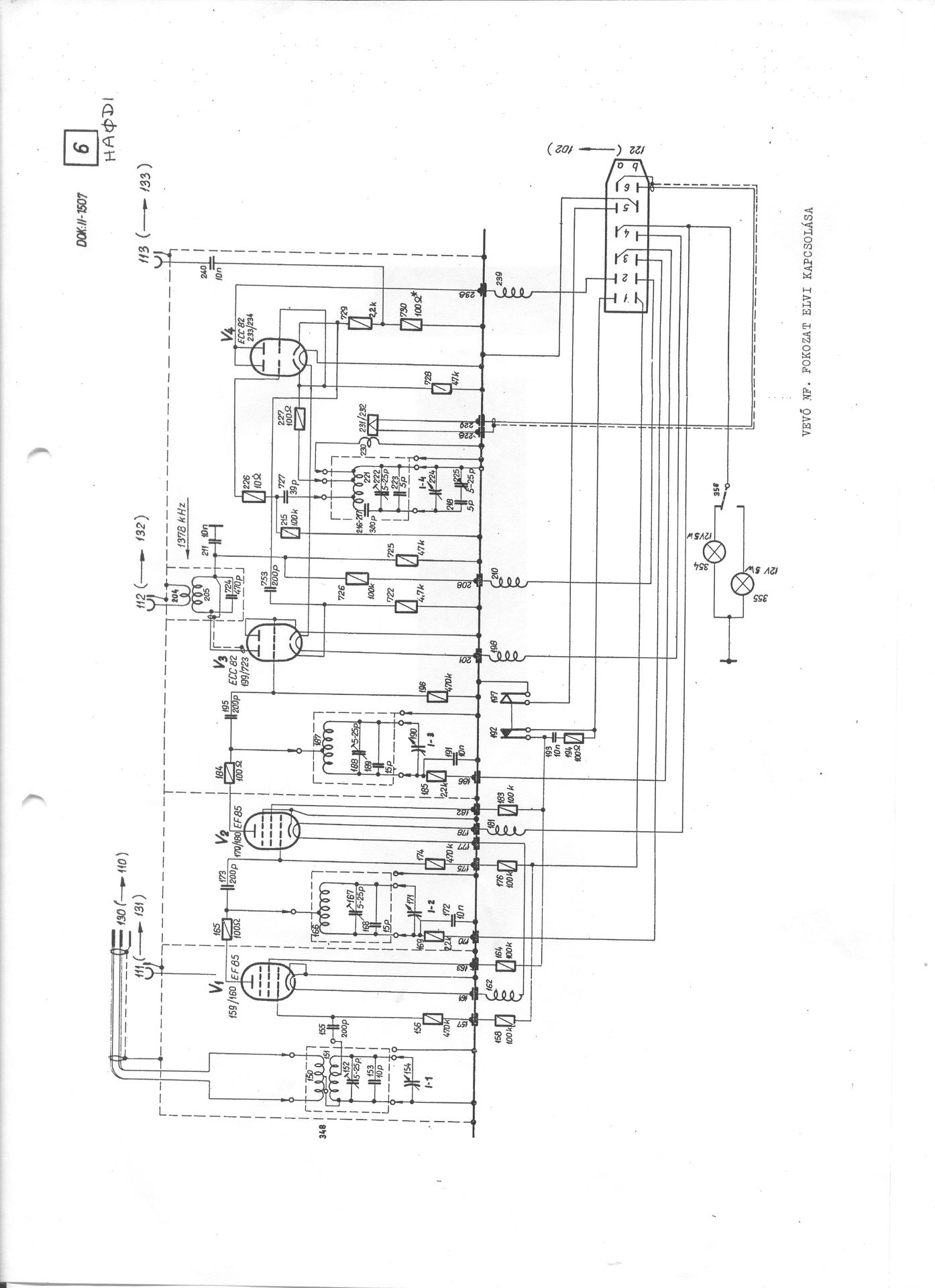

Akkor nekem már csak két kérdésem van:
- Ami Sanyesz5-nél van alulról lefényképezve, az E81H, vagy ECC82 áramköri változat? - Rajzolja vissza már valaki az ECC82 verziót a köz okulására. +1: Állitása szerint a "szent kapcsoló" alapján a csövek rendben vannak. Na, ez igy elvileg nem lehetséges...
Szia Gábor
Ami Sanyesz5-nél van, az teljesen azonos, mint amit tegnap vittek el tőlem, s ebből a változatból van egy már a HA4SB Balázsnál is. Mind a 3 rádióba belülre bele van gravírozva az E81H, de ECC-82 van helyettük bent, s a Sanyesz5 rádiója is működött addig, amíg az E81H csövet nem tette bele az ECC-82 helyére. Majd a Balázst megkérem, ha lesz ideje restaurálás közben visszarajzolni ezt a kört, s akkor közzéteszem itt is. Gyula
Arról van-e valakinek infója, hogy az ML1250-ben ECC82-es keverő, vagy az E81H volt a fejlesztés? Üdv: Gábor
Nálam:
A 62-es sorozatszámmal kezdődőben, az öntényen E81H felirat szerepel, s ez is van benne A 64-es sorozatszámmal kezdődőben, az öntényen E81H felirat szerepel, de ECC-82 van benne A 65-ös sorozatszámmal kezdődőben, az öntényen E81H felirat szerepel, de ECC-82 van benne több készüléket most nem néztem meg, mint 1251-es
63-as sorozatszámmal kezdődőben, az öntényen E81H felirat szerepel, s ez is van benne.
ez már 1250-es, a többi 1251-es volt
Az enyém 1250 stabilizátoros, és E81H van benne. 63-as sorozat. Amit írtál akkor vélhetően a 64-es sorozattól volt a váltás. Vagy ami még lehet, hogy az 1251-ben használták a triódás keverőt. Köszönöm, hogy megnézted. Üdv: Gábor A hozzászólás módosítva: Szept 18, 2020
Ez 1251, a videó legelején látszik hogy a második cső nem ecc82, mert magasabb, ez e81h, gyanúm szerint volt 51-ből ez is az is.
Szia Gábor
Gyári az ECC-82-es változat is. Találtunk egy eredeti rajzot, ez már az újabb verzió, a régebbi az E81H változat. Gyula

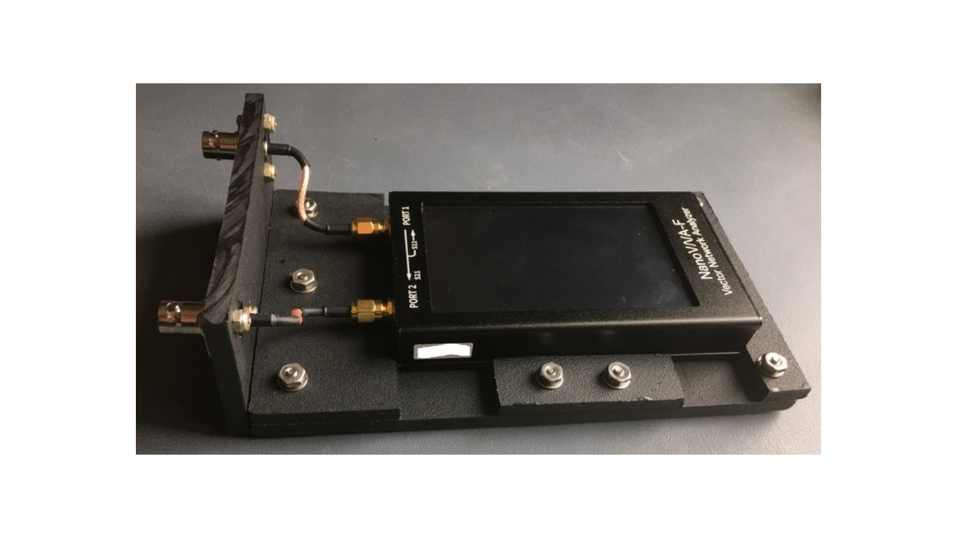

A képen mellékelt átalakítót merre lehet itthon kapni? Már nézelődtem sok felé de semmi....
Nem egy szokásos összeállítás, mert nagyon eltérők a frekvencia sávjuk.
Az UHF 500 MHz -ig jó, az SMA 27 GHz -ig. Ezen okból nem sok értelme van a párosításnak. Ettől persze még lehetséges, hogy létezik, de igen ritka adapter lehet. A hozzászólás módosítva: Szept 27, 2020
Akkor készíts magad átalakítót. Pl. "malacfarok" típusút, kényelmes hosszúságú koax darab egyik végén UHF, a másik végén SMA. Bár RG174 koaxra nehéz lesz UHF csatlakozót applikálni, RG58 -ra meg SMA -t. Lehet még "gányolni" is, ha a két csatlakozót egy réz közdarabbal összeforrasztod. A 30 MHz nem igazán kritikus a csatlakozók szempontjából.
Ahogy néhai főnököm mondaná, ügyeskedjél. Bővebben: Link A hozzászólás módosítva: Szept 27, 2020
Én Aliról vettem ilyet (vagy 2 hónap volt, mire ideért), de most már azt gondolom, hogy inkább csinálnom kellene.
Nanovna-F-hez használom, de az a baj, hogy az UHF (vagy N) csatlakozóba menő kábelek vastagok, elhúzzák, feszítik a kis SMA csatlakozót (a te panelodról akár le is törik). Azt tervezem, hogy a Nanovna-F-et beleteszem egy fém keretbe. A keretre csavaros N csatlakozót szerelek, amit egy rövid kábellel kötök össze a Nanovna-F-el. Az SMA csatlakozókat nem kell le-fel csavargatni, egy N aljzat jobban bírja ezt. A fém kerettel pedig a kábelek sem feszítik a kis SMA csatlakozókat. A képen KT7AZ által készített, műanyag keretes, BNC-s változat van.
Valami hasonlót akarok majd, mi a tapasztalatod ezzel? Nézegettem nekem az nem tetszett hogy baromi lassú, az enyémnél számítógépes az elemzés de nem zavar.
A Nanovna-F-el nem sokat mértem még, igazából nem sokat tudok róla mondani. A Nanovna-F-hez is van számítógépes program, lehet azzal is kezelni (nanovna-saver). Szerintem nem lassú (kb. 1 sec a ciklus ideje (úgysem akarok duplex szűrőt mérni vele sorozatban...).
Antenna mérésnél probléma szokott lenni, hogy a Nanovna-F-nek is kicsi a kimenő teljesítménye, ezért az antenna által vett jelek meghamisítják a mérést. Az újabb hardverrel készülteknek már nagyobb a teljesítménye (0 dBm, a régebbieknek -13 dBm volt), de egy közelben dolgozó szinte bármilyen adó agyonvághatja a mérést. A te panelednek +13 dBm teljesítménye van, az valamivel jobb lehet antennaméréshez. Neked mi a tapasztalatod vele? |
