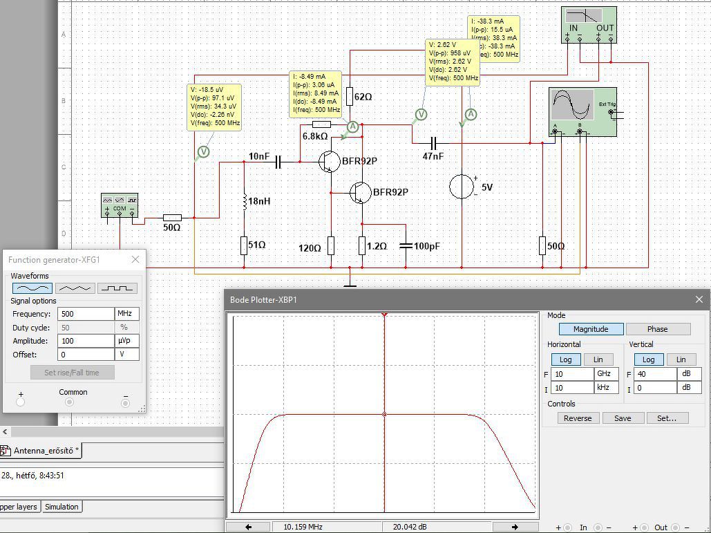

Nem, nincs benne rezgőkör..., nem is lehetne, hisz mi értelme lenne, ha ekkora sávszélességről beszélünk?!
![]() Mivel ez önálló project, és másnak is jól jöhet, közzéteszem... Paraméterei: Tápfeszültség 5V Sávszélesség 50kHz-1,3GHz Erősítés 20dB Ki/be impedancia ~50R Zajtényező <2dB A hozzászólás módosítva: Szept 28, 2020
MMIC-s (ERA-x , ...stb. ) sem tartalmaznak többet ennél.
Igen ezek lehet drágábbak és időbe kerül a beszerzésük ,mint a már fiókban lévő anyagok. ![]() ERA sorozat tagjai
![]() Én azt hittem valamilyen "cél" IC alkalmaztál.
Igen, elsődleges szempont az itthon lévő anyagból tervezés volt )) Készen sokféle cél eszköz kapható hasonló paraméterekkel, de akkor hol marad az alkotás öröme?!
Amit meg lehet oldani egyszerűen is, azt nem szabad túlbonyolítani!
Ehhez minden alkatrész könnyen beszerezhető, vagy elkészíthető...

Biztos mert ilyen celra gyartottak. Kb 15dB erositene 50 ohmos lezarasok kozott.
Ahogy adatlapjan is latszik.
Nem túl nagyot erősít, és a zaja sem kicsi, de cserébe jó nagy a sávszélessége! )
De mi a cél?! Ha jó antennád van, akkor a zaj nem igazán számít..., mondjuk akkor erősíteni sem igen kell...
