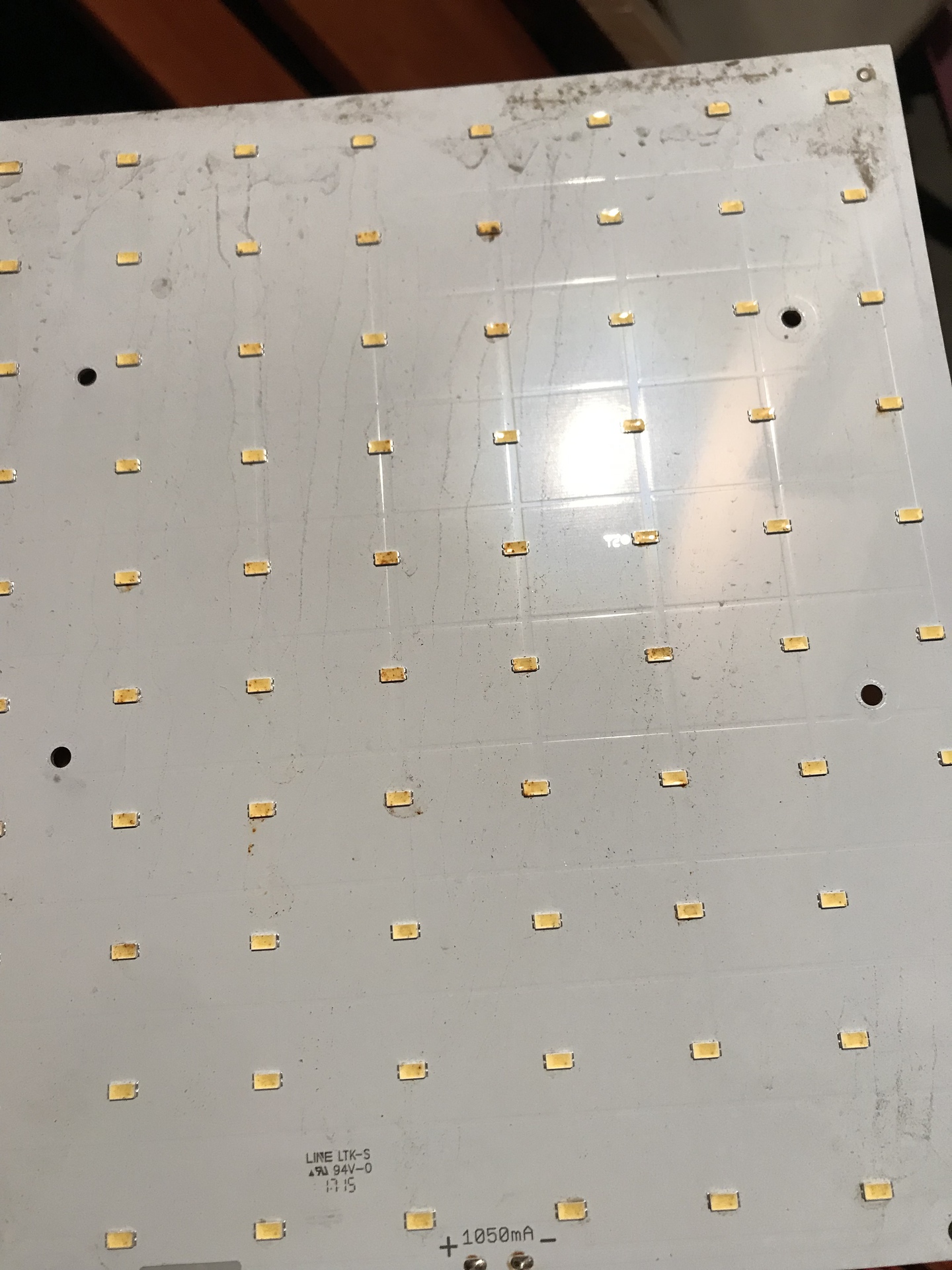

Valaki meg tudná mondani hogy hol tudok beszerezni trafót a képen látható led panelhez?

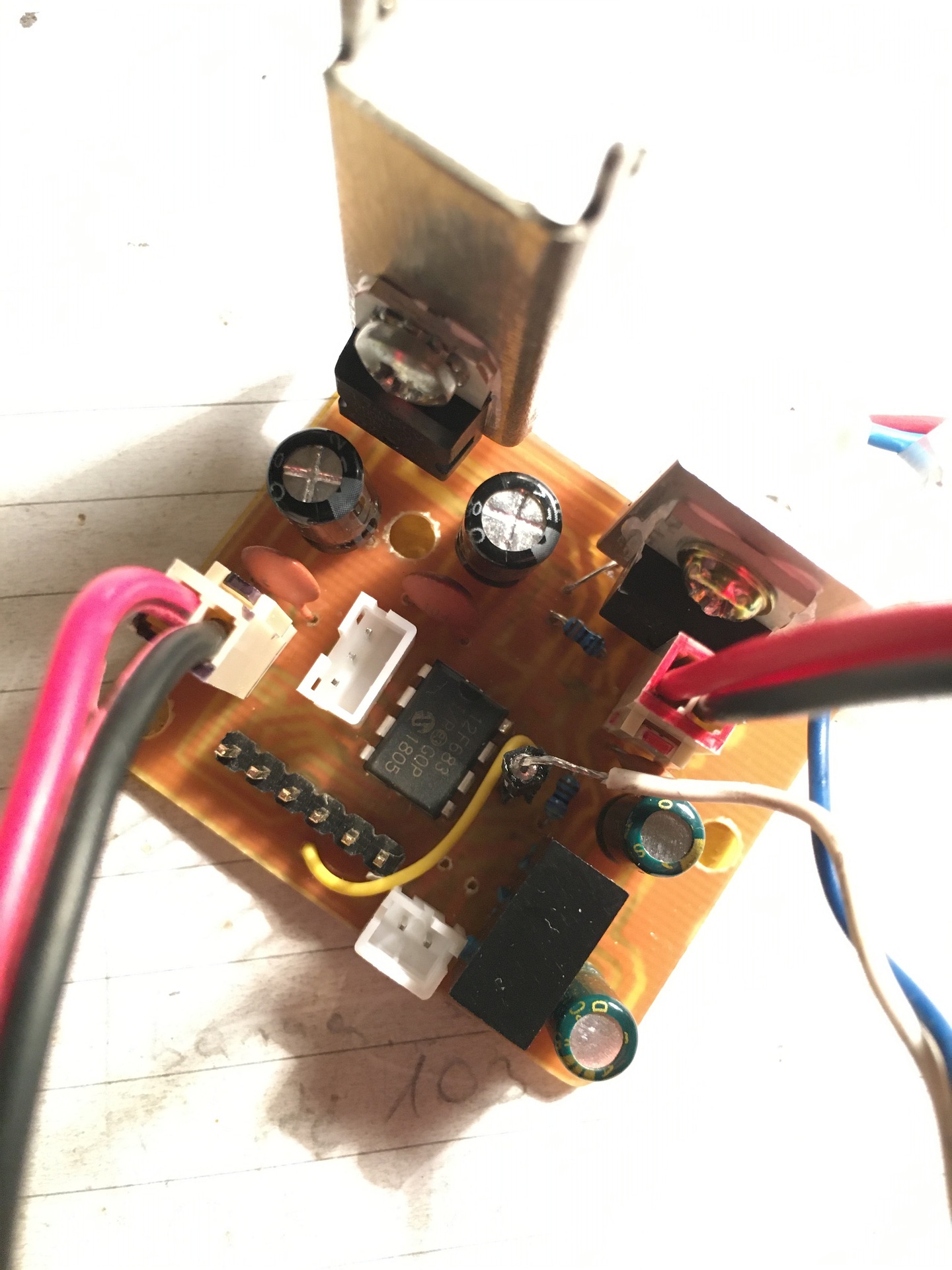

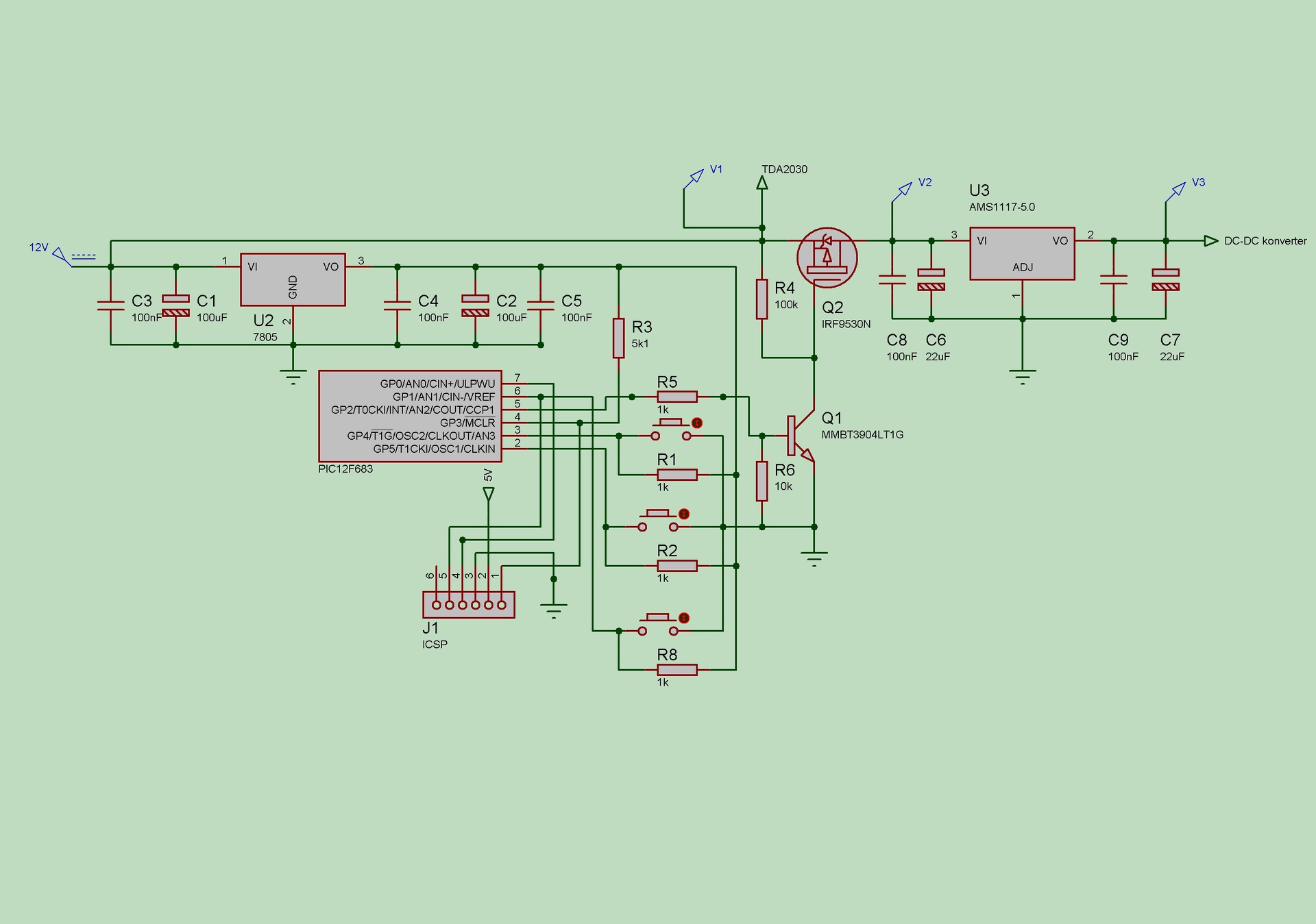

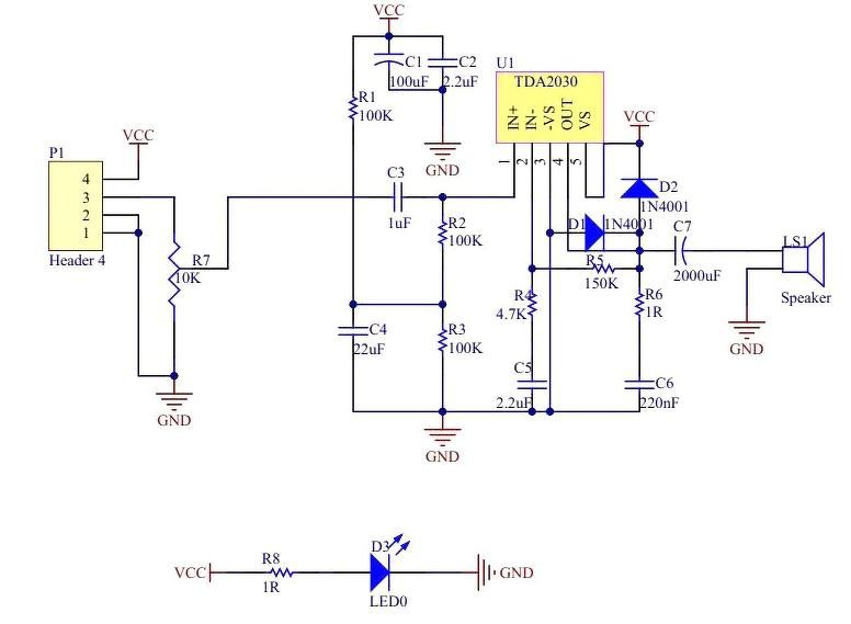

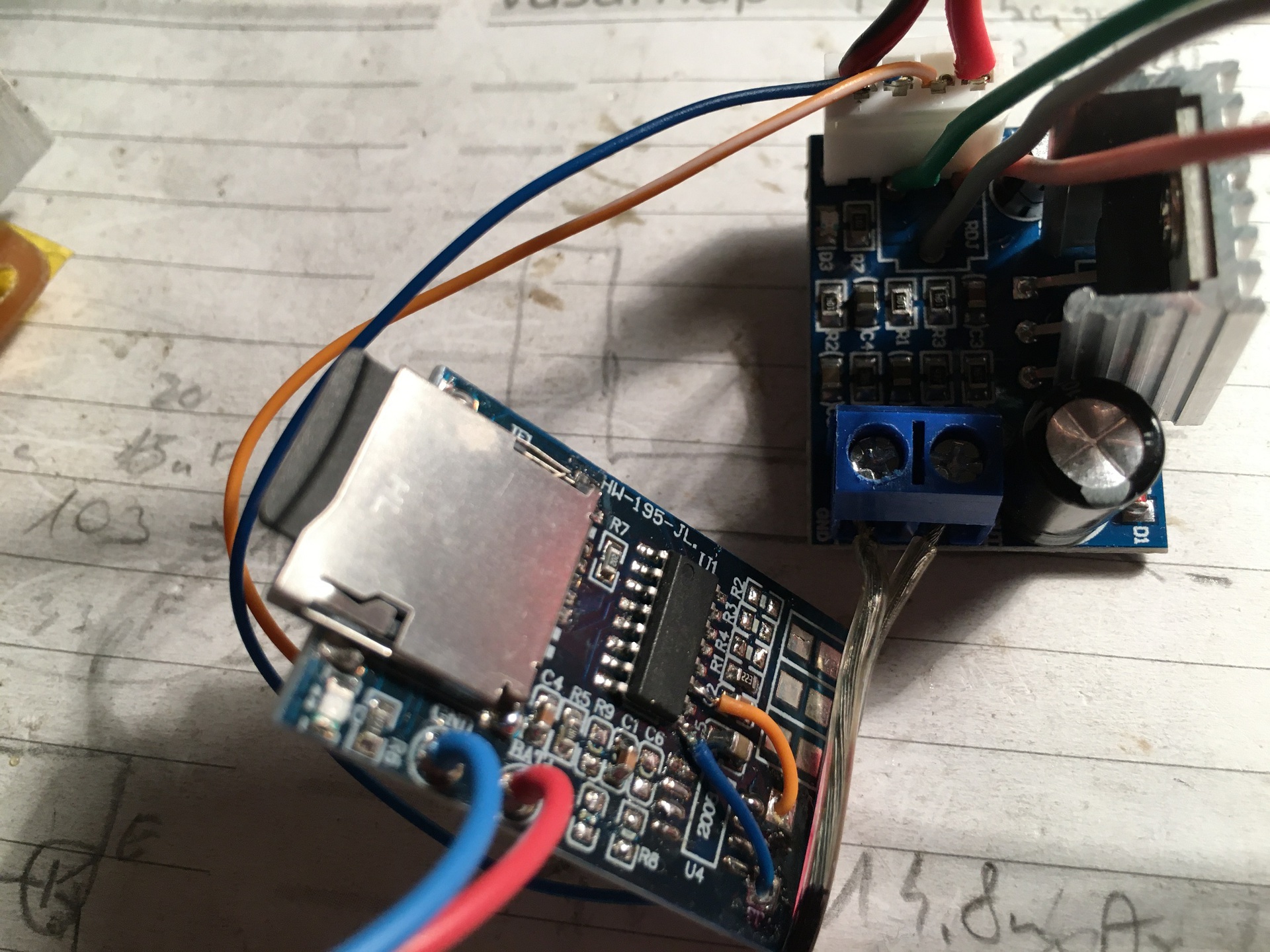

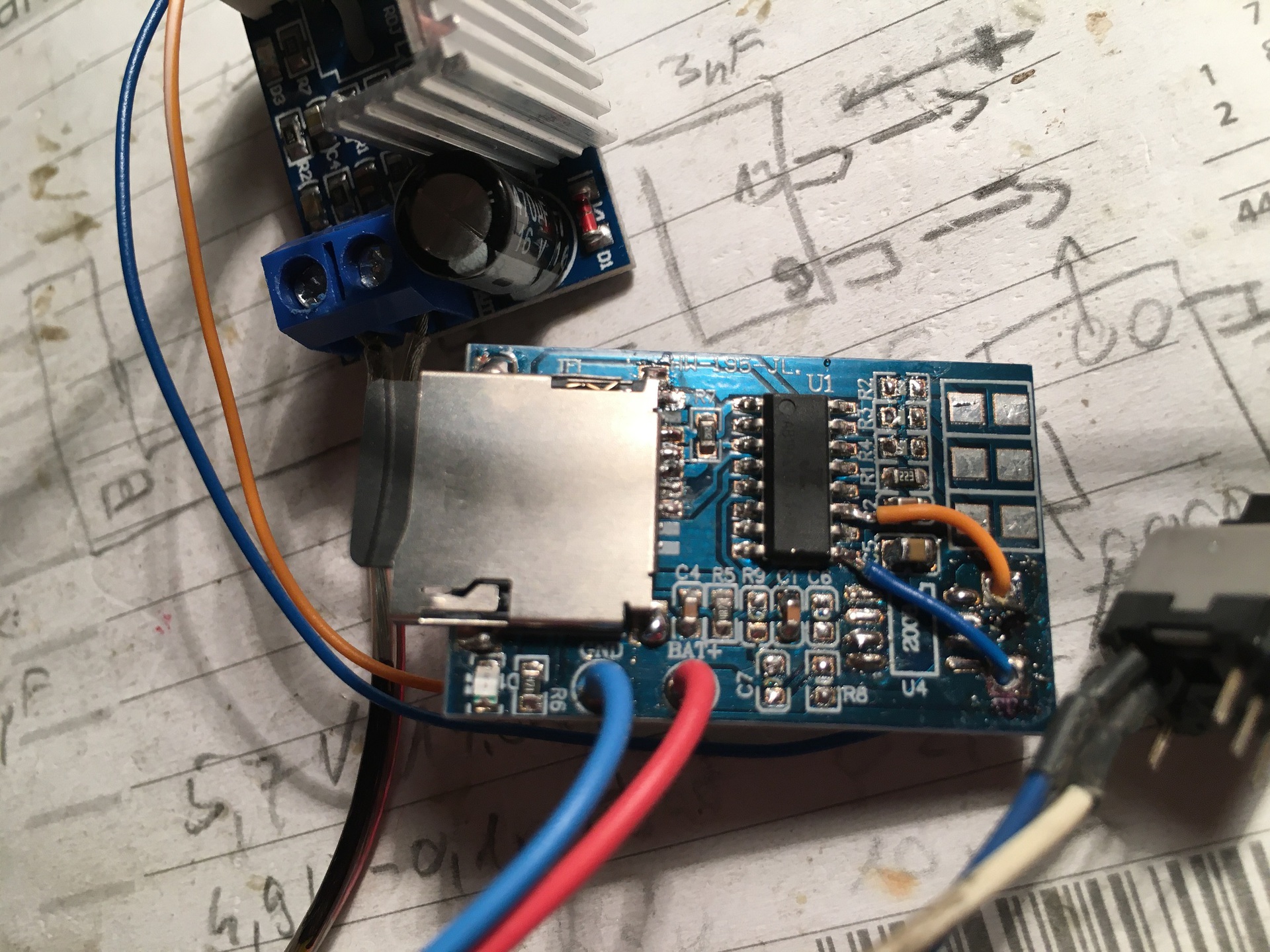

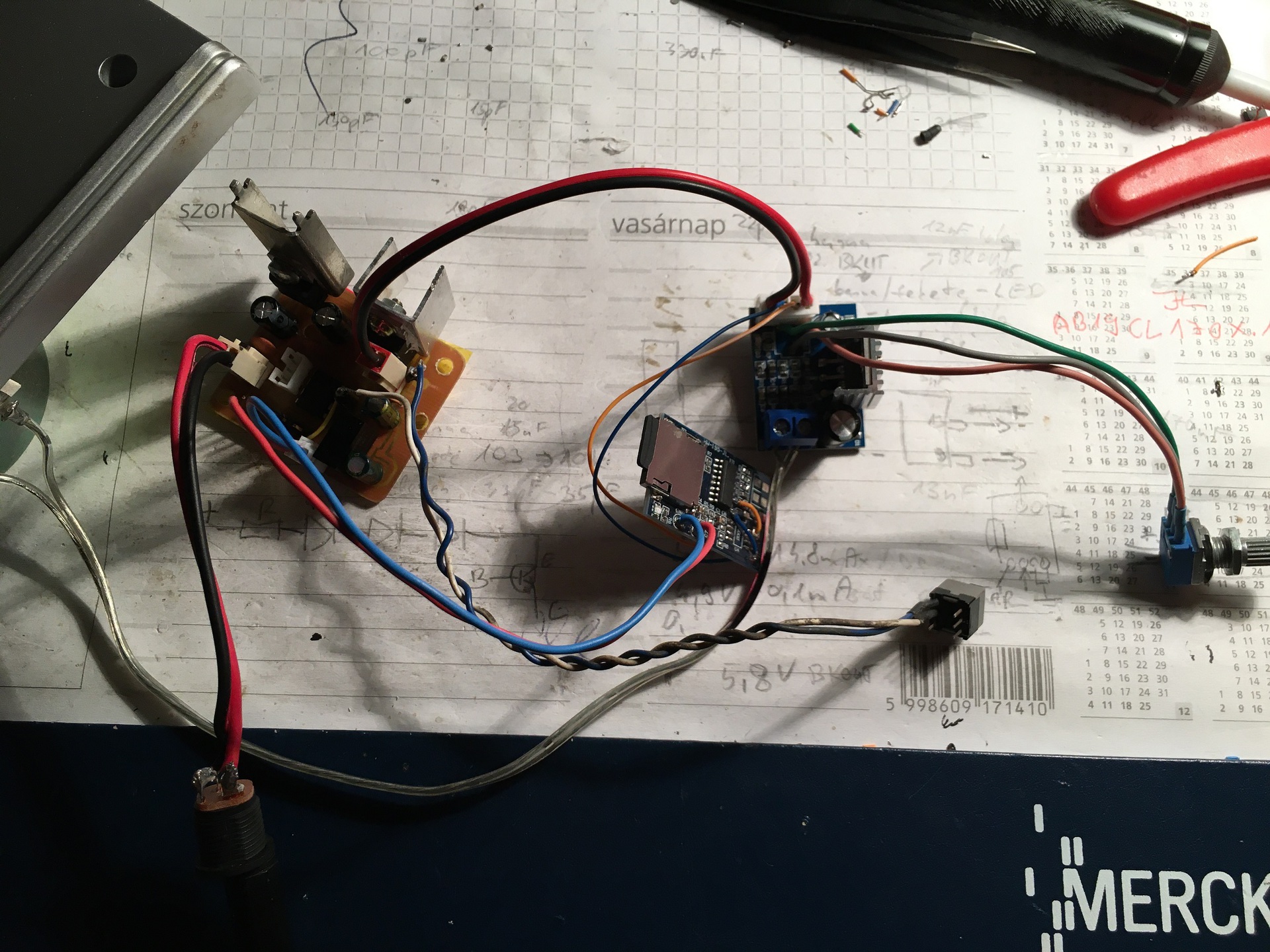

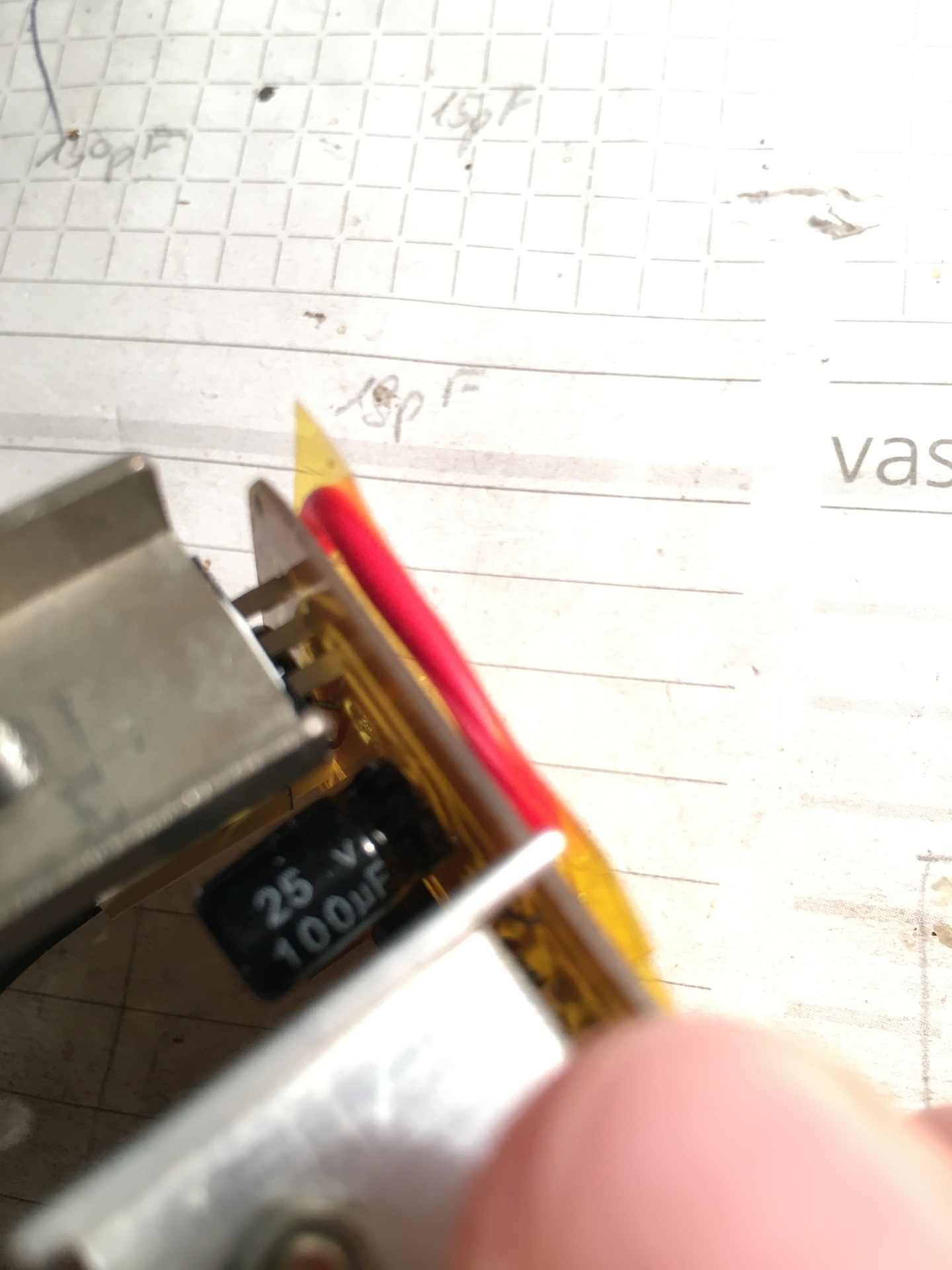

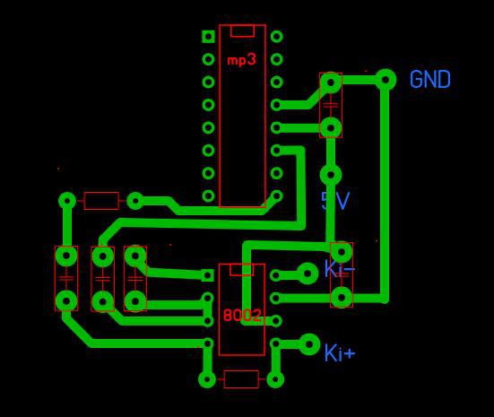

Megépítettem a korábban már többször kérdezett időzítő áramköröm. Most működik stabilan, ezzel nincs is probléma. Építés közben az itthon fellelhető és méretcsökkentés miatt smd-re cserélt alkatrészeket módosítottam a rajzon. Ez az idozito.jpg.
A lényege, hogy az FET-en keresztül a TDA2030-at illetve az mp3 modult kapcsolja a pic. Az mp3 modul feszstabja után van egy izolált DC-DC 5V-os konverter, amit korábban javasoltatok, hogy független legyen a tápja az mp3-nak és a végfoknak.
A TDA kapcsolását is mellékeltem, ez egy alis előre gyártott panel.
Az mp3 az szintén egy egy dolláros kínai panel, a címkéje alapján beazonosíthatatlan vezérlő IC-vel. A nyákon visszacsipogtattam az összekötéseket, mert a rajta lévő végfok IC helyett a TDA-t szerettem volna rákötni. Ez az mp3_modulon látható. Itt az IC 9-es és 11-es lábaira közvetlenül kötöttem az erősítő bemenetét, az mp3 ic és a 8002 közötti passzív alkatrészeket meg eltávolítottam.
Tettem még fel képeket dobozolás előtt, mert a problémám itt jelentkezett a modulok teljes tesztjénél.. A hangszóróra zaj kerül. Amit észrevettem, hogy ha az mp3 modul nincs rákötve az egészre, az erősítőn üresen is jön zaj. Illetve ha valamelyik vezetéket megfogom, vagy a FET hűtését megfogom, akkor is kicsit elhalkul.
Mit tudok csinálni a zajok ellen? Mit kellene változtatnom, vagy pluszba belerakni, hogy a gerjedés megszűnjön?
Köszönöm a tanácsokat előre is!

A képrészlet alapján csak annyit lehet megállapítani, hogy körülbelül (legfeljebb) 1A áramú tápegység (pontosabban áramgenerátor) kell a panelhez.

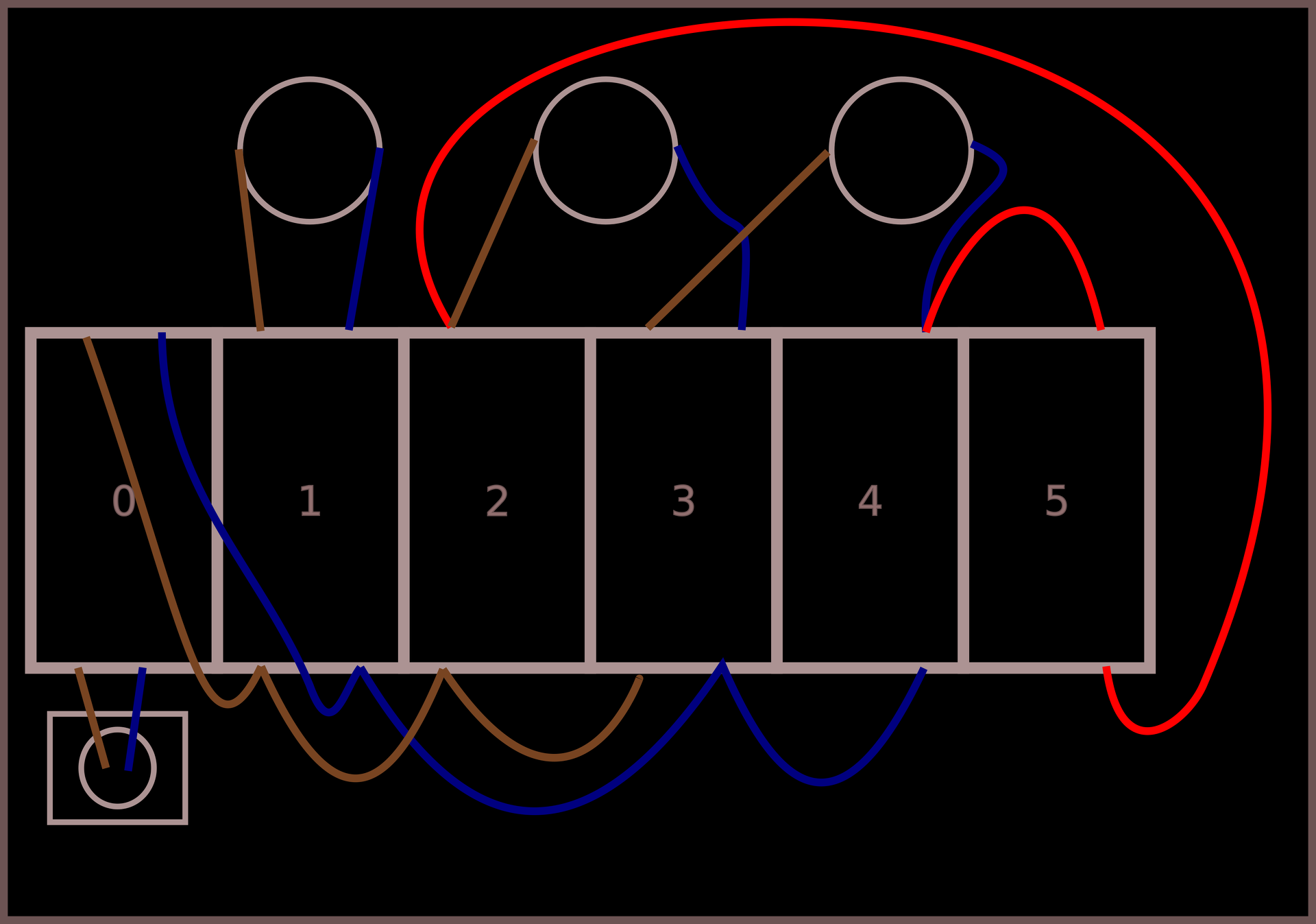

Hát minden látszik... És mindent úgy kapcsol aki kapcsol, hogy az történjen, amit akar... Én nem hiszem el, hogy dolgoztatni akarod az agyad. De az jó, hogy azt írod, hogy a kismegszakító tovább bírja, mert olyan követelményeknek is meg kell felelnie aminek a kapcsoló nem, meg olcsóbb is, de nem illik azzal kapcsolni. Amúgy meg, hát pont, ha már van lehetőség zárlatot kapcsolni, nem árt a védelem. Nem találtam megfelelő teljesítményszabályzót. Amúgy vagy egy hete érdeklődtem itt párral kapcsolatban, nem kaptam választ, azóta elkezdtem olvasni a fajtáikról, és találtam olyat ami modernebb, de azt meg nem találtam sehol, csak abban a leírásban. És nem kérdeztem itt arra is rá, mert úgyse mondanak rá semmit, és azóta már nem is tudom, mi volt az.

Ha a számok kapcsolók... Ki garantálja hogy tetszóleges állípotot nem kapcsolnak? A felhasználók mindent kipróbálnak, aztán Pakson meg haragudni fognak. pl 2-4-5. Szigorúan garantálni kell bármely esetben a füstmentes kapcsolást. Még arra is kell gondolni váltókapcsolók esetén, hogy esetleges ívképzédéskor lesz-e az íven át zárlat...

Egyrészt én kapcsolom, másrészt leírtam, hogy direkt egymás mellé tettem azt a kettőt, ami ne legyen egyszerre bekapcsolva, és direkt a szélére. Meg még ott van a 0 is, meg még az óránál is ott van. Ha már itt tartunk, van értelme az óra utáni után? Abból a szempontból, hogy ne kapcsoljon le az óránál minden, csak a 0-ás megszakító?

„Egyrészt én kapcsolom, másrészt leírtam, hogy direkt egymás mellé tettem azt a kettőt, ami ne legyen egyszerre bekapcsolva, és direkt a szélére.”
Nem, ez nem jó megoldás. És egyáltalán nem biztonságos. De ha te vállalod érte a felelősséget...
És legalább kitaláltál valamit, nem úgy mint én, aki mindenféle agytornákat emleget egy ilyen pofonegyszerű kérdésben..

De így működik. Nem terveztem direkt úgy kapcsolni, de egyszerű, az utolsó olyan, ami akkor kapcsol ki, amikor fel van húzva, aztán összekötjük olyan rúddal, mint amilyet először kérdeztem, és kész...

„De így működik...”
Én akkor sem ajánlanám ezt a megoldást, de hát vér ne follyék itt véleménykülönbség miatt... Viszont tudd, hogy a te felelősséged és egy vilszerrel jóval előrébb lennél. Nem kéne neked föltalálni a vajas kenyeret.
