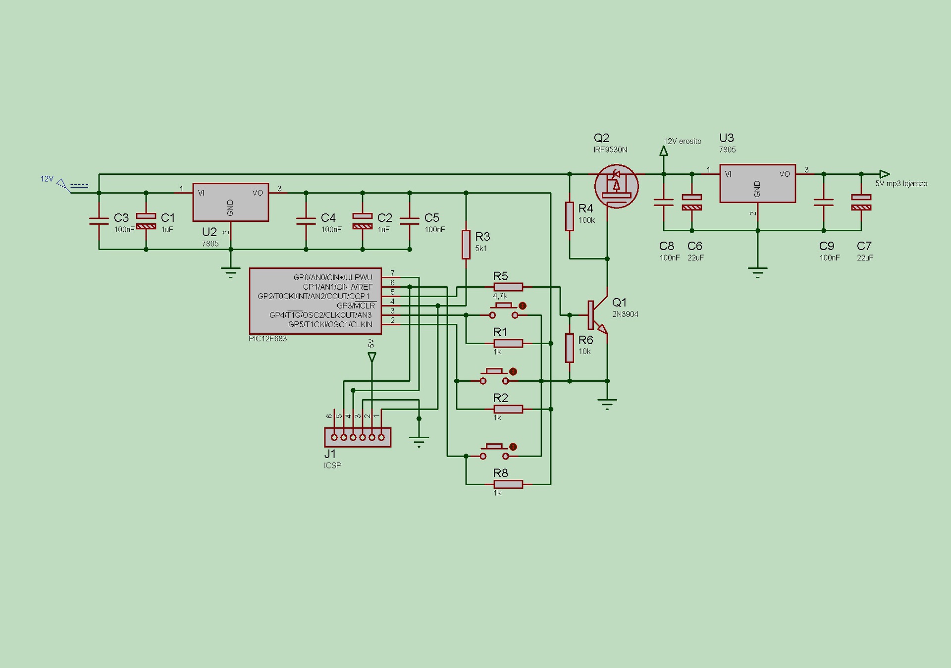

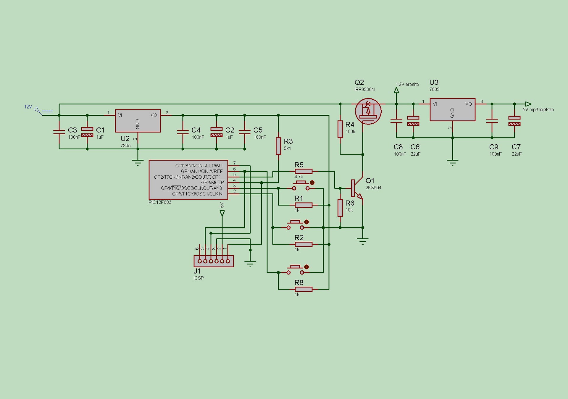

(#) spgabor válasza pipi hozzászólására (») Szept 9, 2020 /
Szia,
mellékeltem két rajzot. Az egyik logikai fettel, a másik pedig egy tranzisztoron keresztül PFET-tel kapcsolná a 12V-ot a két fogyasztó felé.
Melyikkel lenne szerencsésebb megoldani? Illetve mi az ami esetleg nem jó a rajzon és javítani kellene?
Köszönöm a segítséget most is!
(#) pipi válasza spgabor hozzászólására (») Szept 9, 2020 / 1
irl530 Nfet, az így soha nem fog kinyitni, a gate-nek pozitívabbnak kellene lenni a source-től.
a másik rajz jónak tűnik. javasolt még a q1 tranyó B-E re kötni egy ellenállást (10k-47k között).
683-nak nincs tápja. c6-c7 én nagyobbat tennék, főleg c6

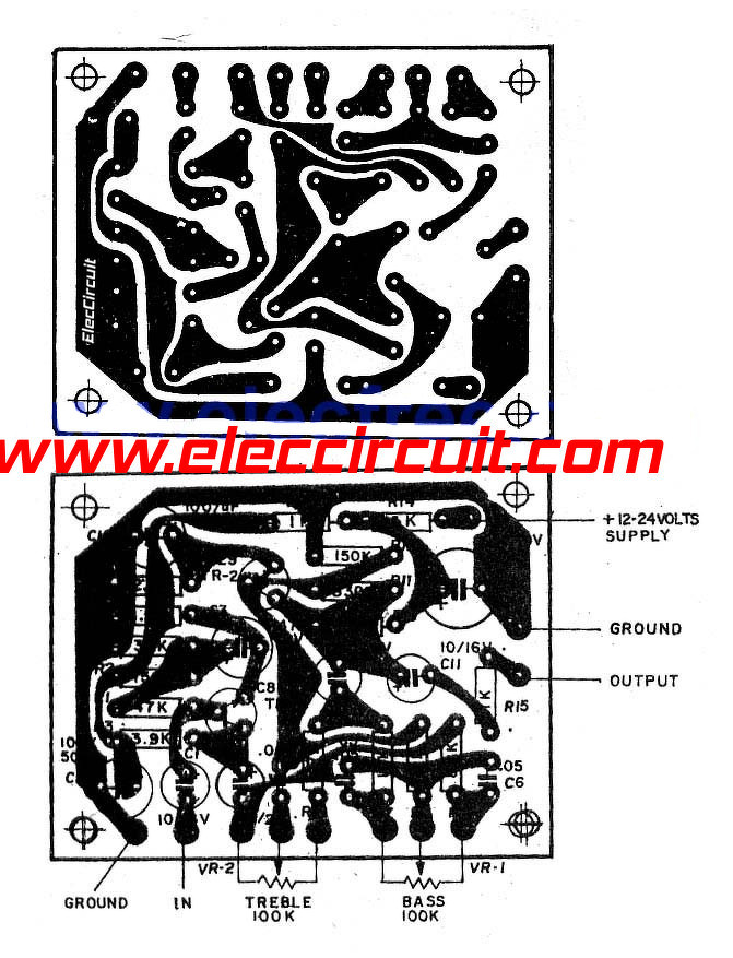

(#) gyuszi028 hozzászólása Szept 9, 2020 /
hello mindenkinek segitséget szeretnék kérni valaki be tudná nekem rajzolni melyik ellenálás és a tranzisztor melyik lába hova megy a nyák rajzon ?
A hozzászólás módosítva: Szept 9, 2020
(#) pipi válasza gyuszi028 hozzászólására (») Szept 9, 2020 /
Nem világos a kérdés. Melyik ellenállás, melyik tranzisztor?
A beültetés is ott van a képeden, ami nem egyértelmű azt meg a kapcsi rajz alapján nem bonyi berajzolni.

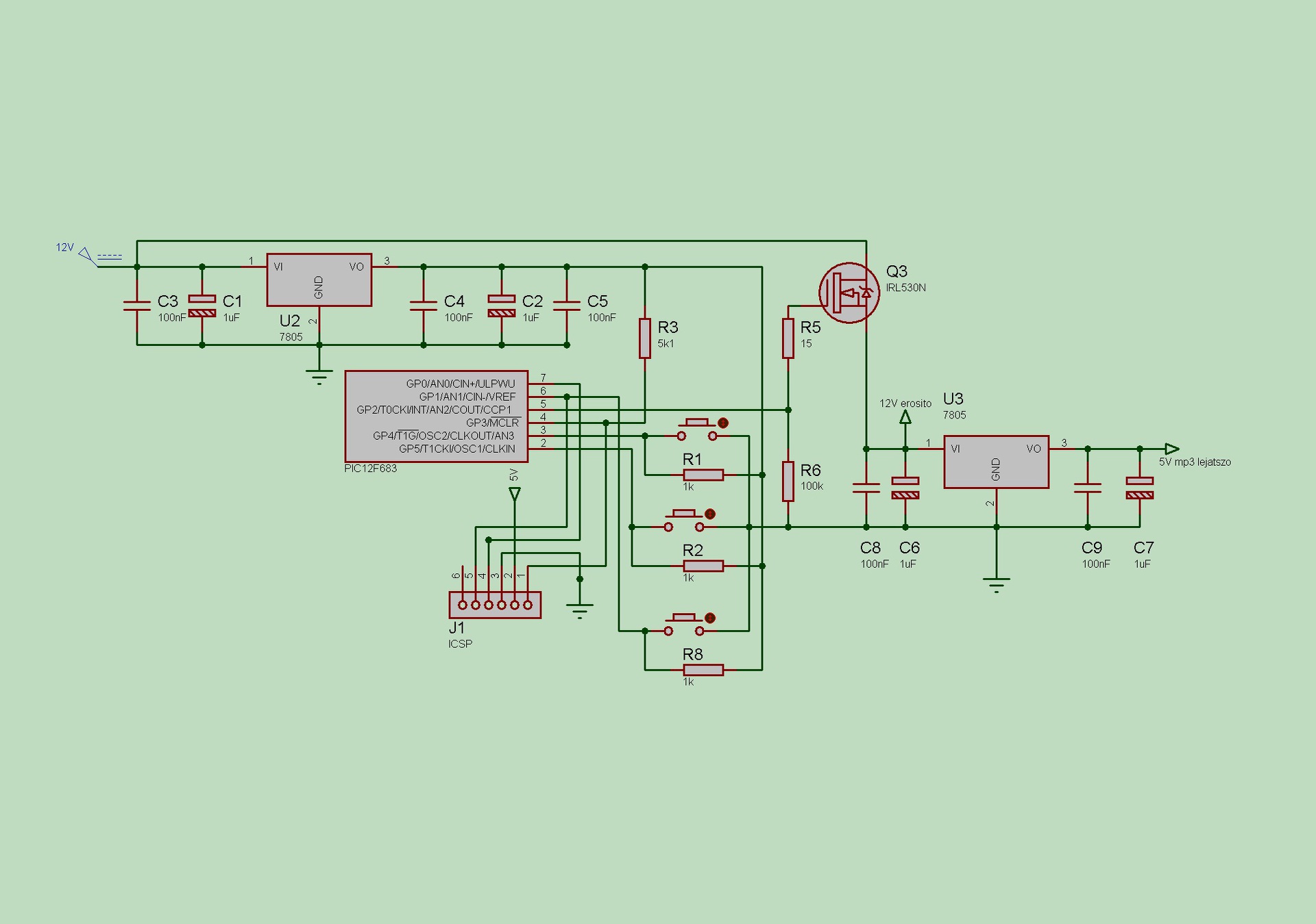

(#) spgabor válasza pipi hozzászólására (») Szept 10, 2020 /
Javítottam, amiket mondtál. Szerinted így műr működhet stailan? Megépíthetem?
A PIC-nek azért nem látszil a tápja, mert amiben rajzoltam, ott nem jeleníti meg.
Azt szeretném kérdezni még, hogy az IRL-lel mit csináljak, hogy jó legyen? Alapból azt szerettem volna, hogy logikai FET-tel direktbe menjen, így kevesebb alkatrészt használva helyet spórolnék.

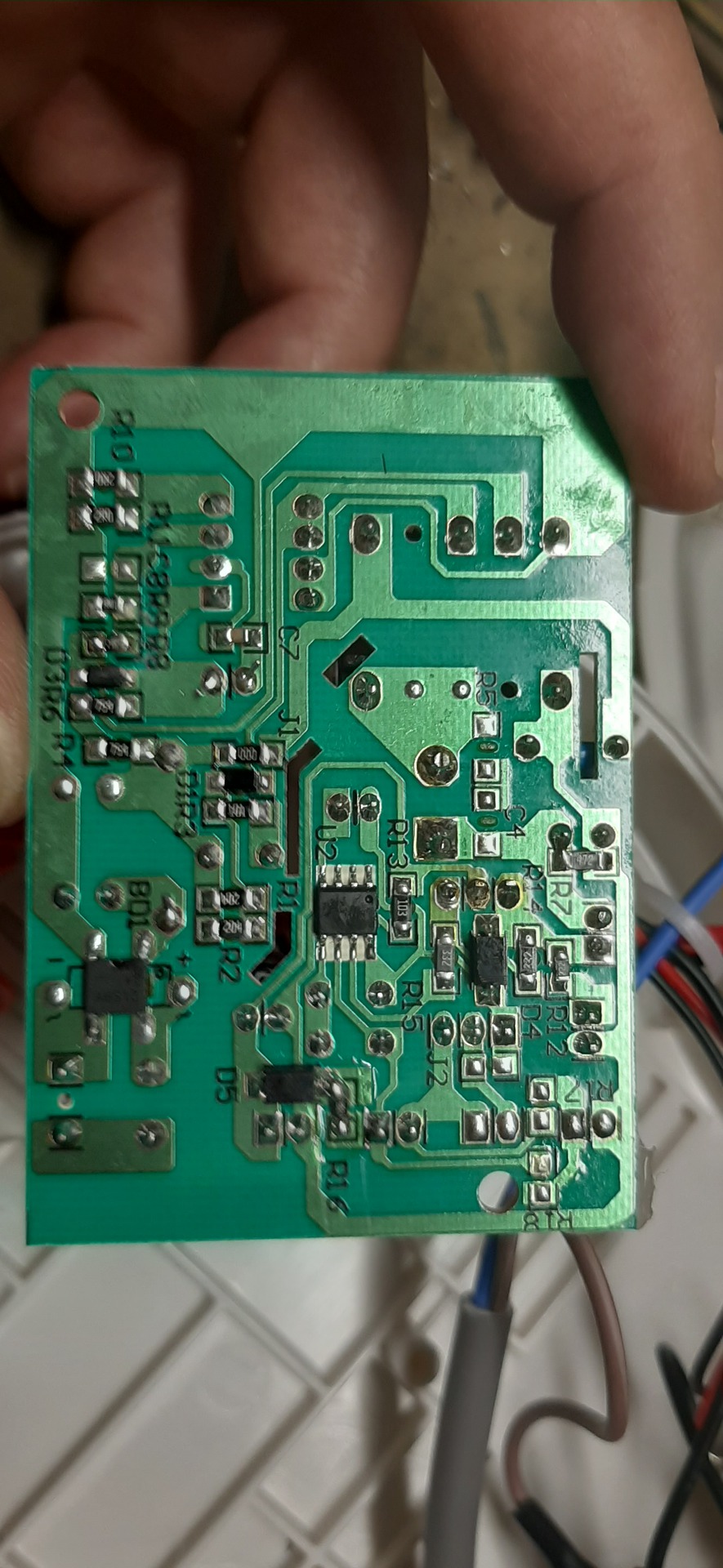

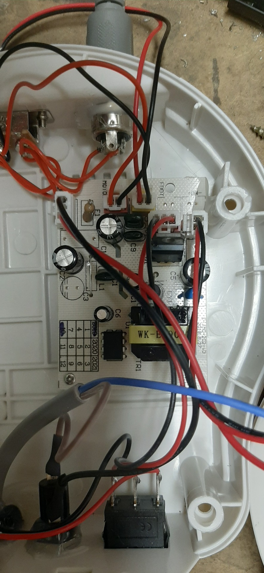

Van egy köröm csiszoló gépe egy manikűrös ismerősömnek. Egy alap doboz, amiben benne van minden (elektronika, potméter, irányváltó, stb), ehhez csatlakozik vezetékkel egy elektromos fogkefe formájú valami, amiben van a motor, a végén meg forog a csiszoló.
Az a probléma vele, hogy bekapcsolom és tökéletesen működik, a potméterrel állítom a fordulatot is, majd kb fél perc múlva felpörög maximumra és már hiába tekergetem a potit, kis fordulat változáson kívül semmi nem történik, csak őrülten forog. A potmétert kiszedtem és ellenállást mértem rajta, de úgy működött rendesen. Befújtam érintkező tisztítóval, visszaraktam, de ugyanaz. Fél percig megy normálisan, majd felpörög.
Mi lehet a baja?

(#) Kovidivi válasza spgabor hozzászólására (») Szept 10, 2020 /
Ha P-FET-et használsz, nem tudod az alatta levő tranzisztort kispórolni. És P-FET-et kell használnod, szóval ez így jó, ahogy van. Használj SOT-23-as tranzisztort, az kis helyet foglal.

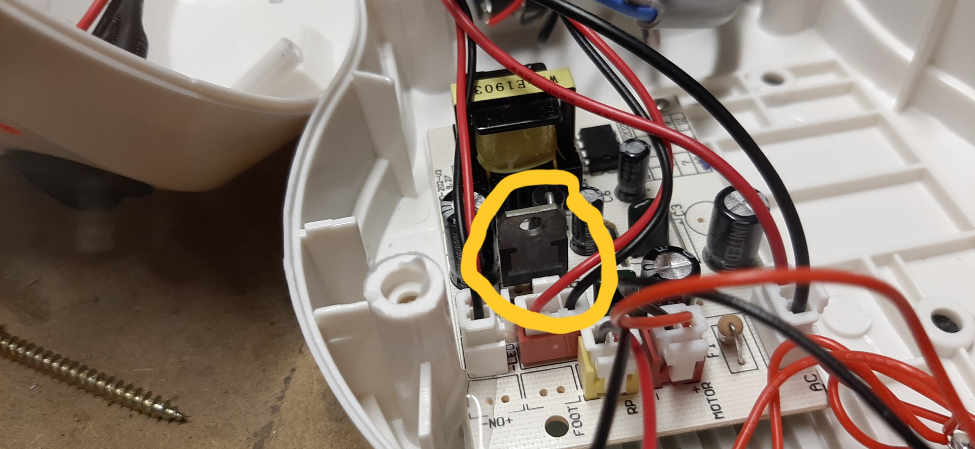

A bal alsó részen lévő "nyolclábúról" le tudnád olvasni a feliratokat?
(#) Macsek1 válasza Gafly hozzászólására (») Szept 10, 2020 /
Nincs rajt semmilyen felirat.
Ez a "nemtommi" amit bekereteztem viszont fel forrósodik és akkor kezd el felpörögni. Ahogy nézem , a lábánál kicsit barna a nyák is. Viszont, mikor felpörgött, elkezdtem fújni és rögtön megjavult. Majd újra forrósodott-felpörgött, fújtam-megjavult.
(#) gyuszi028 válasza pipi hozzászólására (») Szept 10, 2020 /
a nyákrajzon az ellenálás melyik hova való ?
(#) gyuszi028 válasza gyuszi028 hozzászólására (») Szept 10, 2020 /
rajzold már be nekem légyszives
(#) kadarist válasza Macsek1 hozzászólására (») Szept 10, 2020 /
Mutasd meg a nyák másik oldalát is. Azon van a PWM-vezérlő.
(#) kadarist válasza gyuszi028 hozzászólására (») Szept 10, 2020 /
Szia! Be van rajzolva, csak ki kell silabizálni.
(#) Epu2 válasza kadarist hozzászólására (») Szept 10, 2020 /
Szerintem a pvm jó. Utána van a motor szabályzója és az forrósodik túl, ezáltal átereszt mindent. Esetleg annak vezérlője, de szintén a melegedés miatt. Mérni.
(#) kadarist válasza Epu2 hozzászólására (») Szept 10, 2020 /
Jó, de azért érdemes lenne rápillantani arra az oldalra is.
(#) Macsek1 válasza kadarist hozzászólására (») Szept 10, 2020 /
Ezen az oldalon is barnás az a 3 lábú valami.
A nagy FET lábainál a forrasztások jók, a gate SMD ellenállása is stabil? Többi forrasztás ok?
A hozzászólás módosítva: Szept 10, 2020
Hát ezzel megfogtál. Sajnos ennyire már nem értek hozzá. A FET gondolom az, ami melegszik. A gate SMD nem tudom mi. A forrasztások szerintem jók.
(#) spgabor válasza Kovidivi hozzászólására (») Szept 10, 2020 /
Igen, ezt értem. Csak a logikai fet helyes bekötésére és használatára lettem volna még kíváncsi. De ha tuti jó, akkor gyorsan rendelek alkatrészt. Talán megjön holnapig és hétvégén építhetem is.
Köszönöm a segítséget!

(#) majkimester válasza spgabor hozzászólására (») Szept 10, 2020 / 1
Ha kevés alkatrészt szeretnél, akkor hagyd el Q1, Q2, R4, R5 és R6-ot és a U3-nak 7805 helyett használj olyan LDO-t, aminek van engedélyező lába, pl: LM2941
Ez változtatható kimenetű, ezért 2 ellenállás kell az 5V beállításához, de az ON/OFF láb mehet direktbe a kontrollerről.

(#) spgabor válasza majkimester hozzászólására (») Szept 10, 2020 /
Köszönöm a választ!
Nekem az erősítőm egy mono erősítő, így csak az egyik csatornát használnám a kimeneten. Ez probléma esetleg?
Szerettem volna közös tápot neki, mert akkor az erdeti kapcsolásomban (lent mellékelve) közösen tudnám be és kikapcsolni az erősítőt az mp3 lejátszóval.
Az erősítő 12V-on megy, az mp3-nak 5V a bemenete és van rajta egy 3V-os stabkocka az IC-nek. Az esetleg megfelelő megoldás, ha a PIC-kel a 12V-ot kapcsolom és az általad javasolt módon, de az mp3 lejátszót függetlenítem B0505S-1WR3. Vagy szerencsésebb lenne függetleníteni az erősítőt inkább?

(#) Bakman válasza Macsek1 hozzászólására (») Szept 10, 2020 /
Nem véletlen kérdezett rá kadarist a forrasztásokra, a képről nagyon úgy tűnik, hogy messze vannak a jótól.
