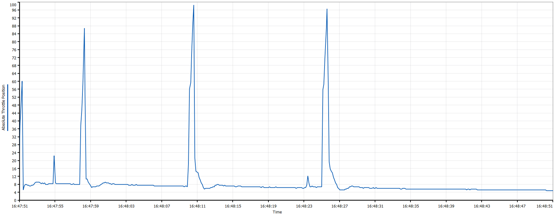

Gázpedál hibával kapcsolatban kérnék tanácsot, illetve megerősítést. Sok bejegyzést olvastam itt a fórumon is erről, de egyiknél se találtam meg mi lett a végleges megoldás. "Röviden" a jelenség és az eddigi vizsgálatok: adott egy 2004-es H Astra, 1.6, Z16XEP, MT35E motorvezérlővel. Az autó egyszer csak elgyengült, felvillant a sárga "villáskulcsos" ikon, hibakódok: 0120, 1120, 1550, gázpedál jeladó és fojtószelep vezérlés hibakódok, majd napokkal később 1635 jelent meg (5V referencia áramkör hiba). A biztosítéktábla alatti csatlakozók átnézve, tisztítva, a motorvezérlő, a fojtószelep és a gázpedál csatlakozói szintén. A gázpedál jeladó elvileg jó, minden ellenállás értéke max 5% eltérést mutat az előírt értékekhez képest, viszont a rámenő vezeték csatlakozójának megfelelő lábait mérve max 4,1V feszültséget mértem. Ha leveszem az akkusarut, majd vissza az autó rendbe jön egy kis időre, megy rendesen, nincs hibakód, de max 1 nap után minden hiba visszatér. Kíváncsiságból rámértem a MAP szenzorra, azon 5,04V mérhető. OBD AutoDoctorral nézegettem élő adatokat, amikor jó minden az Absolut Throttle Position értéke felmegy 100-ig (csatolt képek), amikor betegeskedik 44-46-nál feljebb nem megy, még üresben is lustán pörög fel a motor, menet közben pedig rohadt gyenge.
Szóval a nagy kérdés: szerintetek is motorvezérlő hiba?
(#) VIM válasza czapy hozzászólására (») Okt 25, 2020 /
Szia! Egy kissé összetett ez a probléma ha a hibakódokat nézzük de a gázpedál állás érzékelő (APP), EGR szelep pozíció szenzor, vezérműtengely (CMP) jeladó vonalon keresendő ha a P1635 hibakódot vesszük figyelembe. Az "első" hibakód az mindenképpen a gázpedál helyzet érzékelőre utal (APP) ami elég összetett ahhoz, hogy ennyi idő után hibátlan legyen. Az ellenállás értékeket hiába méred le a két oldalon, ha a csúszka nem jól tudja azt leszedni a megfelelő üzemállapothoz. Az 1550 hibakód egy régi összegző ami az "elektronikus fojtószelep rendszer vészüzemmódban"-t határozza meg, ami a gázpedállal hozható kapcsolatba, hiszen elektronikus nem bowdenes.
