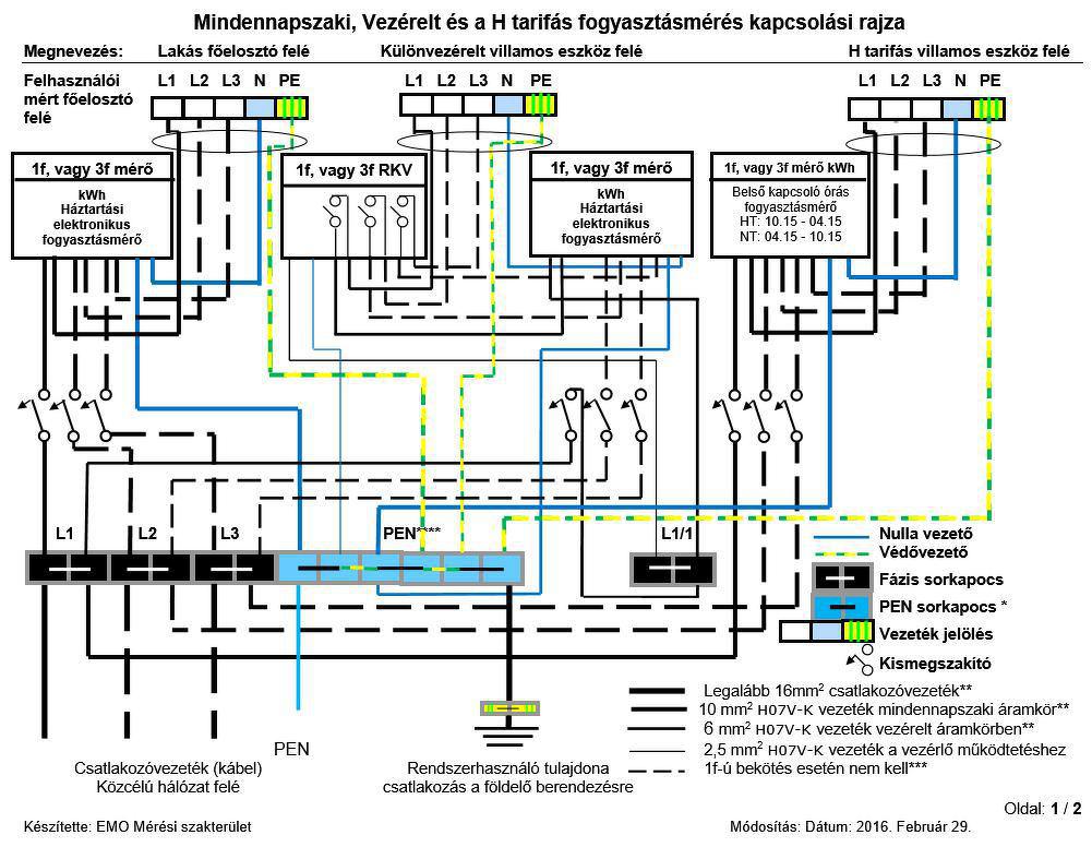

(#) gyuszo válasza Nahar hozzászólására (») Okt 17, 2020 /
Inkább ebben gondolkozz. Ezt fogadják el.
Ebbe van belekötve a PEN , a Nulla és a PE is.
Így elmarad az áthidalás.
A bejövő PEN és a fázis és a védőföldelés 16 mm2
Az állandó 10 mm2
A vezérelt 6 mm2
A hozzászólás módosítva: Okt 17, 2020

(#) gyuszo hozzászólása Okt 17, 2020 /
A PEN szétválasztásnak a méretlen vezeték első túláramvédelmi dobozában kell lennie.
Ha ez a mérőhely előtt van, akkor ott, ha a mérőhely dobozában van, akkor ott. De utána már nem szabad.

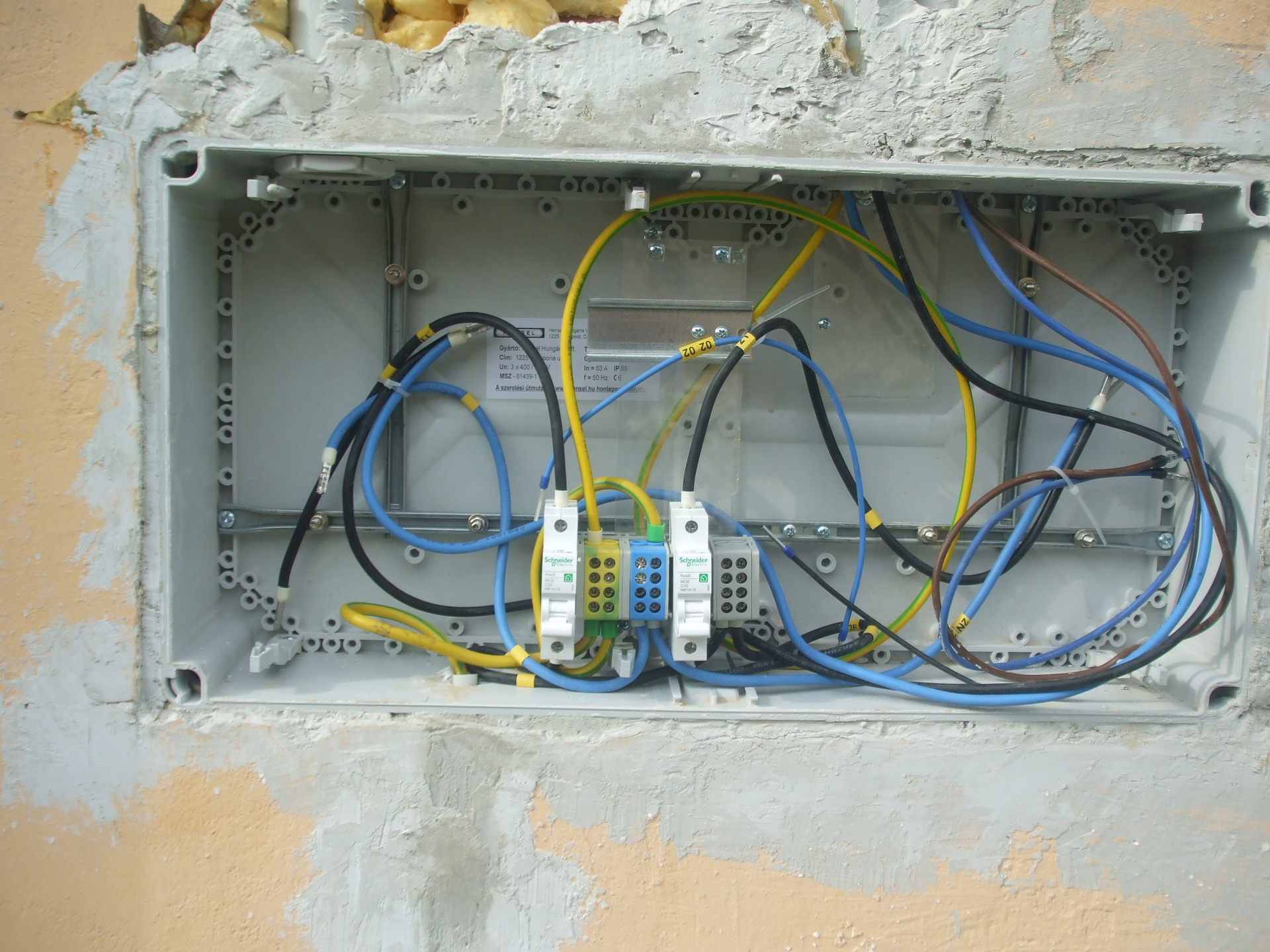

(#) gyuszo válasza _BiG_ hozzászólására (») Okt 17, 2020 /
Feltettem a képeket is, ez mind a kettő elfogadott megvalósítás.
Az egyiknél áthalad a védővezető, a másiknál meg ott van a PEN szétválasztás .
Ez attól függ, hol helyezkedik el az első túláramvédelmi eszköz. ( késés biztosíték, vagy kismegszakító. )
De az biztos, hogy a lakás elosztó dobozában már semmi helye.

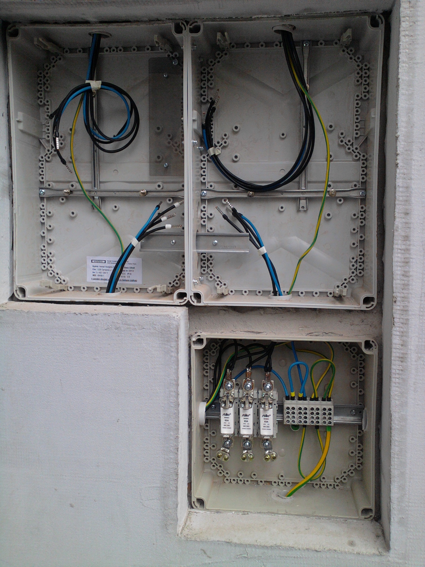

(#) Atis57 válasza _BiG_ hozzászólására (») Okt 17, 2020 / 4
A sántitásról;
Van egy EON megoldás ---szétválasztva megy be a védővezető -Nulla !
S van egy ELMU-ÉMÁSZ megoldás a PEN vezető megy be, a lakás elosztóban kell szétválasztani.!
Mivel igy kérik a szerelést --nincs miről vitatkozni.

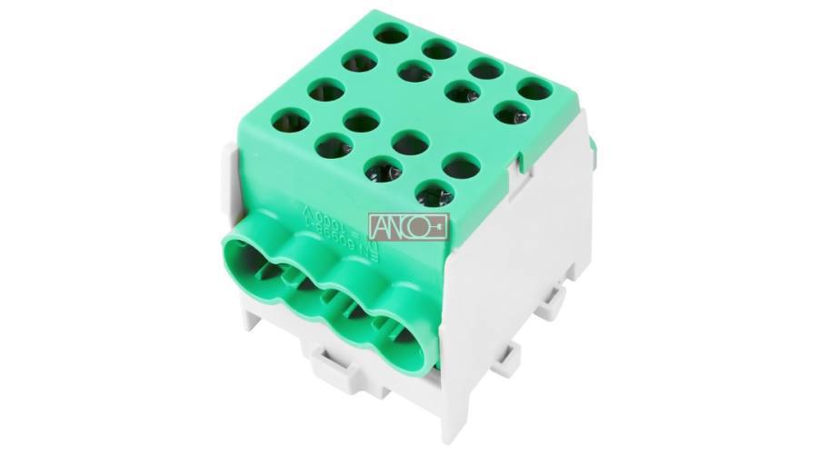

(#) Nahar válasza gyuszo hozzászólására (») Okt 17, 2020 /
Először is köszi mindkettőtök válaszát!
Akkor ez a Pollmann lesz a nekem jó?
A vezérelt alatt (6 mm2) a lakossági H tarifára gondolsz?
A vezérelt eszköz lehet például a villanybojler.
Ez két különböző tarifa, de az imént tettem fel rajzot a bekötésről és a vezeték keresztmetszetekről.

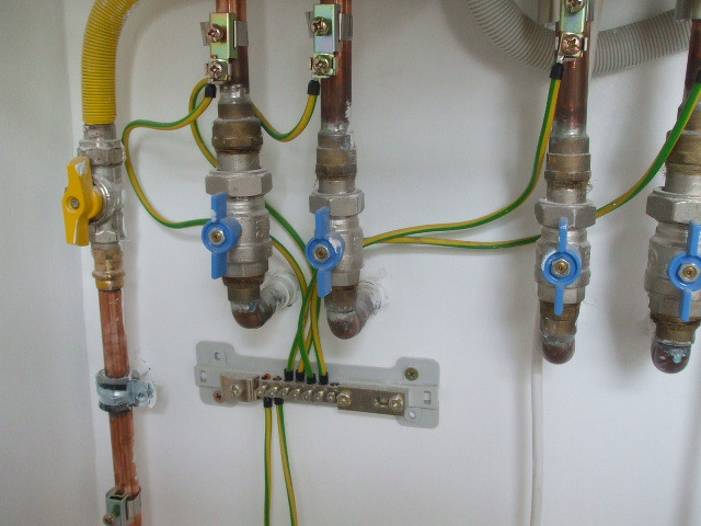

Az EPH csomópont a kazánnál így néz ki:
Ez van összekötve a fő földelő kapoccsal.
