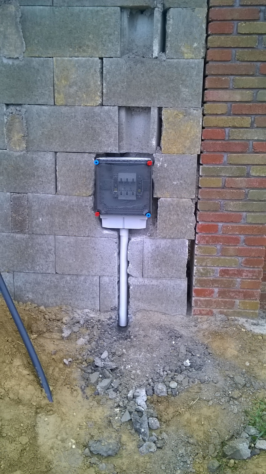

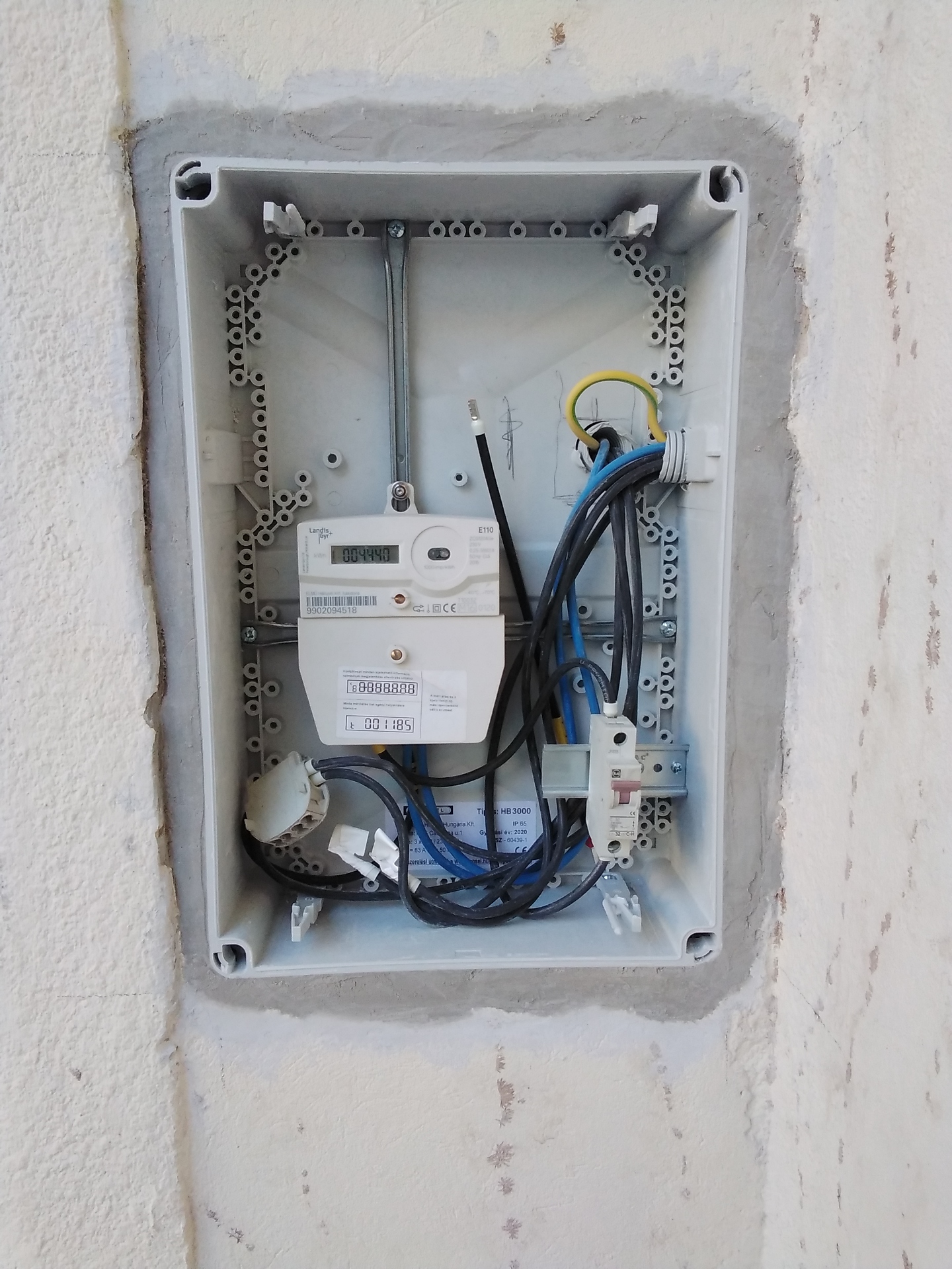

(#) gyuszo hozzászólása Okt 18, 2020 /
Ha a kerítésnél van a mérőhely, ami lehet akár csoportos mérőhely ott van a PEN szétválasztás, jó látszik az átlátszó dobozban jobb oldalt. Elég gyakori az ilyen, a kukatárolóval van egybe építve.. Nincs még bekötve, de látszik a leütött földelőszonda kivezetése is a sarokban.
Az alatta levő üres doboz a tűzvédelmi főkapcsoló helye. A mérőhelyeken látszik az átvezetett védőföldelés vezetéke.
(#) _BiG_ válasza gyuszo hozzászólására (») Okt 18, 2020 /
Pontosan. Az elmenő mért kábelek meg az órák alatt indulnak ki lefele.
Az üres dobozba kerül a szakaszoló és a fedélre a tűzvédelmi kapcsoló, így is van.

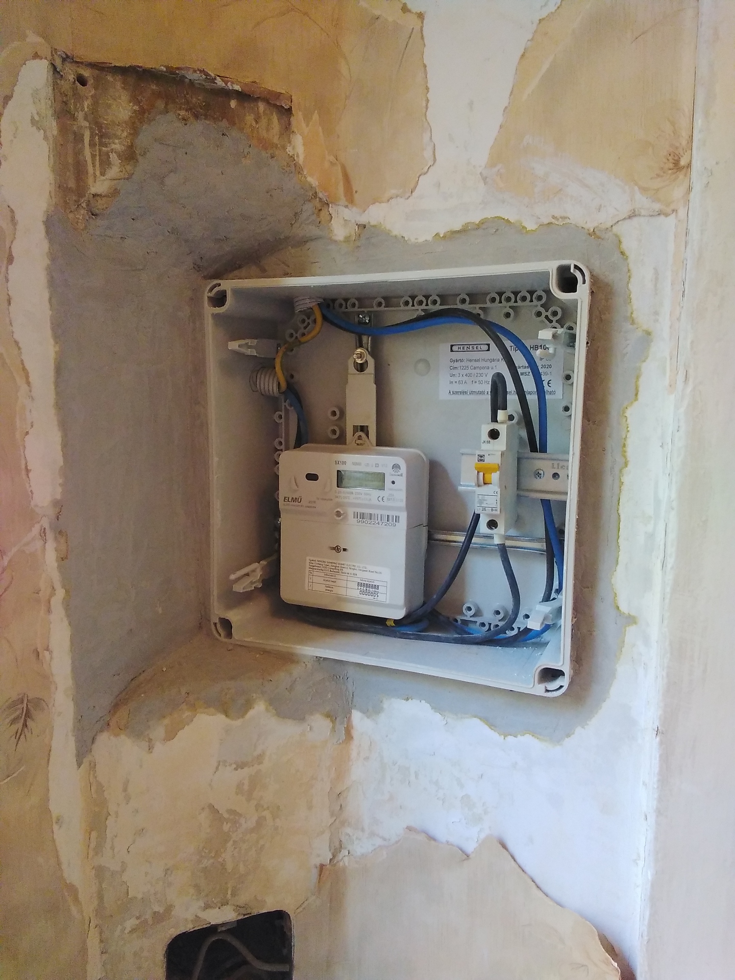

Ez mi lehet? Lehet, hogy két Fi relé van egymás után kötve? Minek?
(#) elektrorudi válasza gyuszo hozzászólására (») Okt 18, 2020 /
A CSE szekrény nem szükséges? Vagy ez egy régi munka?
(#) gyuszo válasza elektrorudi hozzászólására (») Okt 18, 2020 /
Az utca felől van, innen nem látszik. Erre gondolsz ?
Nem, nem igazán. A 2-4 lakásos házak fogyasztásmérő helyek előtti csatlakozó CSE elosztószekrényére, (amiben nincs biztosító).
A hozzászólás módosítva: Okt 18, 2020
Igen, tudok róla, de ez régebben készült és nem volt rá igény.

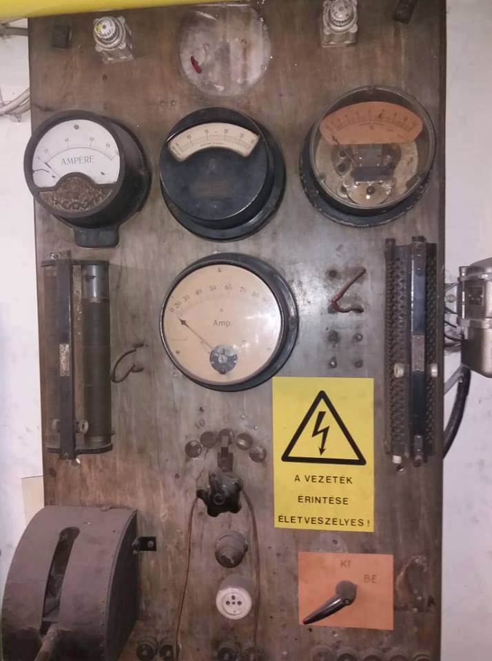

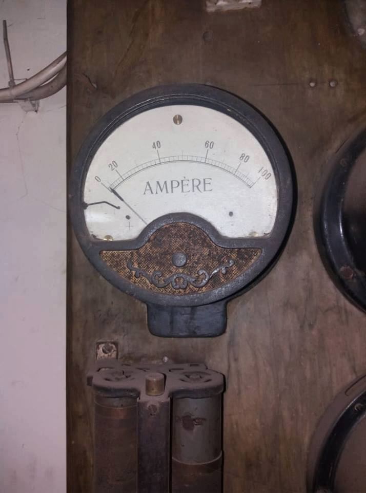

(#) Zsolt 73 hozzászólása Okt 18, 2020 / 3
Egy kis érdekesség 1910-ből, a még napjainkban is használják !
(#) erbe válasza Zsolt 73 hozzászólására (») Okt 18, 2020 /
Nem eléggé korhű. A jobb alsó sarokban az a kapcsoló túl modern. Az csak ~50 éves.
(#) Zsolt 73 válasza erbe hozzászólására (») Okt 18, 2020 /
Történtek átalakítások, de a jelentős része 110 éves. A XIII. kerületben, egy tekercselő műhelyben használják.
(#) Atis57 válasza Gombszem hozzászólására (») Okt 18, 2020 /
Nem a bekarikázott a FI relé , előtte egy 2-t polusú kismegszakitó van. Sok helyen (szlovákia,Cseh,Lengyelország ,Baltikum) előirás! +főkapcsolónak is elfogadják.
