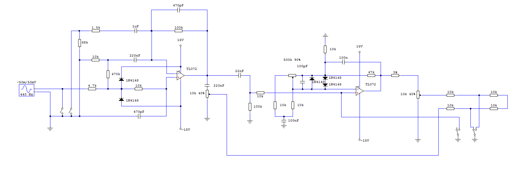

Ide rajzolok egy bemeneti modult. Házi készítésű erősítőt amúgy sem érdemes monosasszisra gyártani, mert biztosan kell benne valamit cserélgetni. Még a gyári erősítőket is folyton moddolni kell, mert jön egy új hangszedő, és a művész úr máris elégedetlen a hangjával. Ebből adódóan a kritikus elemeket nem érdemes a nyákba beforrasztani, hanem vagy turet szegecset, forrfület, esetleg szigeteletlen érvéghüvelyt lehet a nyákba forrasztani, ami azután ezer alkatrész cserét is kibír. Úgy tapasztaltam, csak az nem nyúl bele a saját erősítőjébe, aki nem ért hozzá. De az meg rábízza másra.

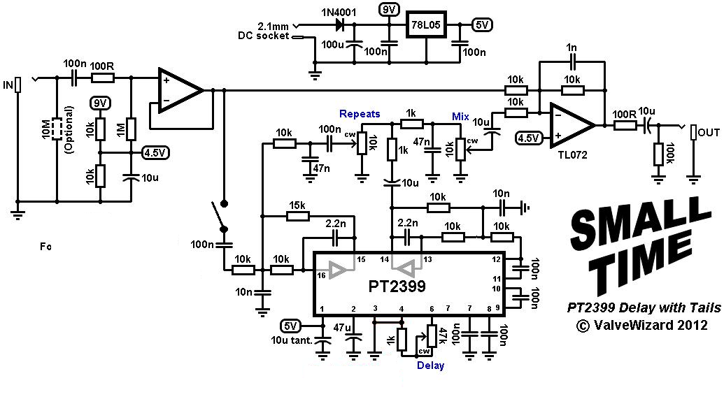

Épített már valaki PT2399 -ből visszhangosítót? Nézegettem az adatlapját és csak arra vagyok kíváncsi hogy ami ott található áramkör az használható vagy másképp érdemes megépíteni? Ha jól tudom akkor a 6-os lábán lévő potival lehet a visszhang ismétlődését szabályozni, de nem teljesen vagyok képbe. Ha vannak tapasztalatok akkor légyszi segítsetek egy kicsit.
Itt van egy delay effekt. Amint látszik, a PT2399 belső aktív aluláteresztő szűrőinek az időtagjai nagyobbak, ezért alacsonyabb frekvencián kezdenek vágni. Próbálkoztam a lehető legnagyobb sávszélességet kihozni ebből a késleltető áramkörből, de nem tetszett a hangja. Na meg hosszabb időzítésnél torzítás jelent meg, ami zavaró. Úgy tűnt, nem kell a torzított gitárnak nagy sávszélesség, csupán 1-2 kHz felső átvitel nagyon elegendő.

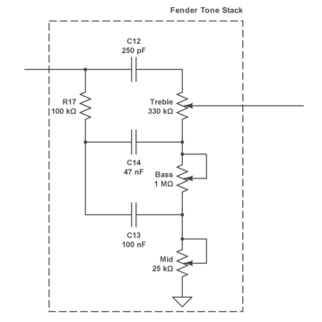

Hangszín szabályzónak itt egy Fender kapcsolás. Azért nem Marshall, mert az inkább csak hangosan szólal meg igazán. A Fender az olyan loudness jellegű lehalkított középpel.
Arra azért ügyelj, hogy ez a passzív hangszín szabályzó után egy viszonylag nagy bemeneti ellenállású fokozat kell, például egy TL072-ből készített fokozat, amit úgy kell megalkotni, hogy 500kOhm körüli legyen a bemeneti ellenállása.
Rendben, köszi, ha kész a rajzom feldobom ide.
