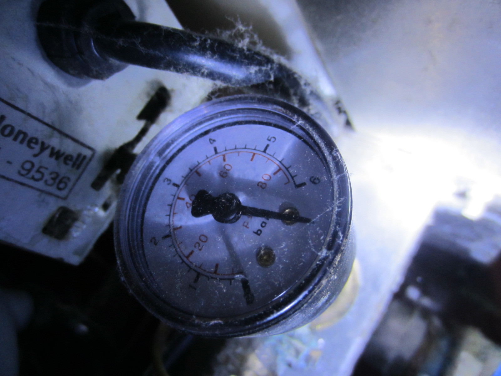

(#) Profisixx hozzászólása Okt 20, 2020 /
Jó reggelt mindenkinek!
Azt szeretném kérdezni, tudja-e valaki mennyi a normál üzemi nyomás érték egy Radiant Idea cirkóban? Mennyi az az érték ami már hibát okozhat?

(#) Profisixx válasza VIM hozzászólására (») Okt 20, 2020 /
Szia! Nem pont ezt akartam tudni, hanem azt,hogy a cirkó működése közben, fűtési periódusban, megnő a nyomás a hálózatban, ez az érték mekkora lehet normál esetben? A cirkó nem kondenzációs

(#) VIM válasza Profisixx hozzászólására (») Okt 20, 2020 /
Szia! Nincs megszabva, hogy ez mekkora legyen, függ a rendszer térfogatának tágulásától. Ha ez meghaladja a tágulási tartály befogadóképességét, oly mértékben is megnőhet a nyomás, hogy a biztonsági szelep ki fog nyitni. Ha nem megfelelő nyomások uralkodnak a tágulási tartályban, nem tud normálisan expandálni, így el fog térni a nyomás az előírtaktól. Az érték 1 és 2 bár között "szokott" lenni de a nyomásmérőn jól láthatóan beskálázzák a nem megfelelő érték részét.
(#) balazsgy válasza Profisixx hozzászólására (») Okt 20, 2020 /
Jól mondta VIM.
Csak vedd elő a kazán kezelési utasítását, abban mindez fel van tüntetve, bár az Idea típusnál is több kivitel van, az AC23-nál például:
A TÁT előnyomása 1 bar
A fűtési kör nyomása 0,5 és 3 bar közötti (A HMW kör nyomása 0,5 és 6 bar közötti)
Ezek a maximális szélsőértékek. Fűtésnél az 1,5 bar az ideális.
Alacsonyabb nyomásnál a kazán talán el sem indul, magasabb nyomás nem okoz hibát, mert akkor a biztonsági szelep már lefúj, de azt a csöpögést azért senki nem szereti és a szelep élettartamára befolyással van.
A lényeg: a fűtővíz hidegen az 1,5 bar környékén legyen, teljes felfűtési hőmérsékleten pedig úgy 0,2 - 0,3 bar értékkel efölött, ez a közel ideális, de sok más rendszerbeli tényezőtől is függ.
(#) Profisixx válasza balazsgy hozzászólására (») Okt 20, 2020 /
Köszi a hasznos válaszokat, de most úgy látom kiakadt a nyomásmérő. Gondolom ez már nem normál üzemi nyomás érték. Alaphelyzetben 1-2 bar között van a nyomás, amikor elkez fűteni, felmegy 3-3,5 -re ,most pedig körbefordult. Ha leáll a fűtés akkor is kb 3-4 bar között marad. Mi lehet a megoldás, mert ez gondolom így nem teljesen van jól
(#) VIM válasza Profisixx hozzászólására (») Okt 21, 2020 /
A helyedben én nem mertem volna ilyen képet feltenni ide a fórumra. A készülék nagyon elhanyagolt állapotban lehet ha ott alul is ilyen koszos ahol a feltöltő csap és nyomásmérő van. A biztonsági szelep sem tud leoldani, pedig az 3 bárnál kinyitna ha tudna. A biztonsági szelep az bal oldalon van és a kupakra "rá van írva" a határnyomás. Ha ott ilyen nyomásértékeknél nem jött víz a rendszerből az elég nagy probléma. Ez az emelkedett nyomás adódhat a feltöltő csap nem tökéletes elzárásából is, így a hálózati víz nyomása lassan megjelenik a fűtési rendszerben. Ezt a tágulási tartály térfogata elnyeli egy bizonyos mértékig de a biztonsági szelepnek már 3 bárnál ki kellet volna nyitnia ami nem történt meg. Szerintem jobb ha keresel egy szakembert és készítesz egy kisebb összeget a rendbetételre.
(#) Profisixx válasza VIM hozzászólására (») Okt 21, 2020 /
Bocsi,valamit nem jól látsz! Nem koszos, vékony finom pókháló van a nyomásmérőnél, ezen kívül minden fűtési szezon előtt az égéstér és az egész készülék ki van tisztítva, a hőcserélőt egy igen drága spéci sprayvel fújom tele, Fauch 610, Németországból rendelem, égés közben ez leszedi a rárakódott kormot,egyebet, pókhálót pedig néhány nap alatt újra szőnek a házi pókjaink, így vannak nevelve. Nem mondtam,hogy a biztonsági szelep nem nyitott ki, a víz szépen csurdogált,majd a nyomás kis idő elteltével visszaált 1,5-2 bar közé, a feltöltőcsapot történetesen tavaly cseréltem,eredeti Radiant alkatrész, Gyálon van egy gázkészülék üzlet, bármilyen Radiant alkatrészt be lehet szerezni. A probléma megoldására viszont nem adtál választ és nem biztos,hogy ilyen megállapításokat kell tenned egyetlen fotó alapján :
"A készülék nagyon elhanyagolt állapotban lehet " De azért köszi a hozzászólásodat és továbbra is várom segítő írásodat a probléma megoldására, mivel minden bizonnyal komoly szakember vagy ebben a témában én pedig csak egy lelkes amatőr.
A kép az magáért beszél. A kazán többi része nem látszik, így csak feltételezni lehet, hogy ilyen 6 báros nyomás előfordulása és a látszat, akkor milyen állapotok uralkodnak a többi részen. A túlzott nyomás még most sem világos, hogy az hogyan olvasható le a műszerről ha a biztonsági szelep kinyit 3 báron. Sok mindent nem mondtál még azon kívül, hogy a kazánnak van egy típusszáma a "becenevén" kívül ami megkönnyítette volna a beazonosítást. Segíteni csak annak lehet aki pontosa leírja a tüneteket a kazán azonosítót megadva. A szerelők és szakemberek ilyenkor dolgoznak, nem mindig érnek rá fórumozni de időnként ránéznek a történtekre és ha valami nincs rendben kijavítják a hibás hozzászólást és útbaigazítást adnak a továbbiakra. Én csak egy műkedvelő vagyok, hobbista de szívesen segítek ha tudok és van rá időm.
A problémádra a megoldást már régen összeszedtem, mert másoknak is szüksége van erre a leírásra.
Remélem nem sértettelek meg, nem állt szándékomban. Ha további kérdések merülnének fel, kérdezz bátran, ha tudok segítek.
(#) balazsgy válasza Profisixx hozzászólására (») Okt 21, 2020 /
A pontos típus azért kellene, az a kazán burkolaton valamelyik oldalon fel van tüntetve.
Így csak tippelgetni lehet.
Amit írtál, az alapján egy dolog biztos: A biztonsági szelep működik.
Ha a fűtési kör nyomása olyan magasra felmegy, akkor a tágulási tartálynál is lehet hiba, vagyis az előnyomás szinte nulla, bár ez esetben a biztonsági leereszti a túlnyomást és akkor sűrűn utána kellene tölteni a fűtési kört.
Annyit elllenőrizhetsz, hogy a tágulási tartály levegőszelepét kissé nyitva megnézed, levegő, avagy víz jön ki-e onnan.
A feltöltő szelepnél is lehet hiba, hogy az átenged, bár írtad, hogy nemrégen volt cserélve. Ezt tudod tesztelni: Elzárod a kazánt és figyeled, hogy a fűtési kör nyomása közben emelkedik-e. Persze hosszabb időbe kerül.
E kettő művelet után már következik, hogy milyen hibalehetőséget lehet kizárni.
Én szintén csak műkedvelő vagyok, de segíteni szeretnék.
(#) Profisixx válasza balazsgy hozzászólására (») Okt 21, 2020 /
Ez amit írtál már közelebb van a valós hibához, ugyanis tényleg sokszor kell utána tölteni a vizet. Az utántöltőt úgy ellenőriztem ahogyan mondtad, nem ereszt át, tavaly cseréltem. A tágulási tartály az a szürke dob a cirkóban? Ha levegő van benne az lehet hiba? Hogyan kell "szakszerűen" amatőr módon légteleníteni? Tipusa : RCM 20 Idea
