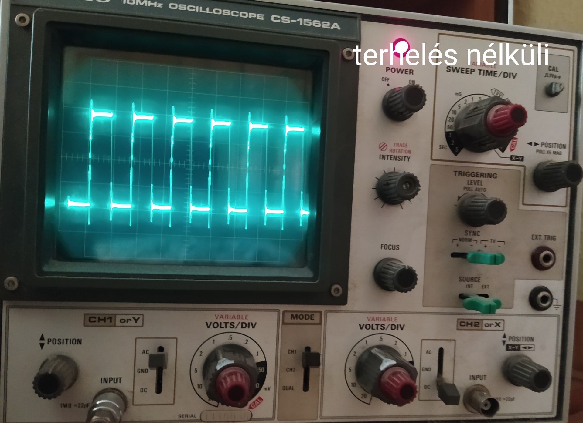

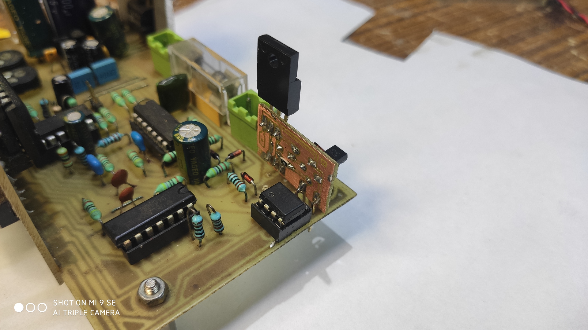

Végre hajtottam a javasolt átalakitást, müködik a kapcsolás világit is az égő , de még mindig tulságosan melegszik mindkét fet, a tüskék alulról felülre kerültek. Azt hiszem befejeztem tovább nem foglalkozom vele, annyit nem ér hogy nyákot készítsek hozzá.

A tüskét sikerült jóval visszább venni egy 10 R/2W és vele soros kis értékü kondenzátorral 100nF szinte teljesen el is tünt, de le kellett mennem 4,7nF-ra mert az ellenállás nagyon melegedett. Azonban a fetek továbbra is melegszenek . Három trafóval is próbáltam, 2 gyári volt 1.et én tekertem, azzal volt a legrosszabb.

(#) 13_Balu50 válasza ferci hozzászólására (») Okt 27, 2020 /
Az alapkapcsolás amit az sg3525 adatlapja ad, félhidas gate trafós kapcsolás.
Az Sg ic-röl kijövő jel tökéletesnek mondható, a javasolt módosításokat kivettem 4db tranyót, diódákat, zénereket, lényeges változás nem volt vele. A trafó egy kb 1000W -os szerver tápból lett bontva. A primer 27 menet, a két szekunder 2X9 menet.A kapcsolási rajzot megrajzolom és felteszem.

Milyen frekin ment a táp?
A kapcsolási rajz szerint elvileg 60kHz-en Rt 10K Ct 1nF RD 390R.
(#) ferci válasza 13_Balu50 hozzászólására (») Okt 27, 2020 /
Csak azért kérdeztem, mert nem ártana +4-5 menet a primerre... vagy vidd feljebb a frekit 70 kHz-re.

Igazad van, itt a kapcsolás a gate trafóról https://www.hobbielektronika.hu/forum/getfile.php?id=326540 itt a további részről https://www.hobbielektronika.hu/forum/getfile.php?id=326120 .Ezen a gate trafó szekunder része után van az elektronika, ami az igbt-et kapcsolja. Amit az sg3525 adatlapja gate trafóval félhidas ajánlásként közöl, az csak egy alap, hogy is gondolhattam hogy müködni fog https://www.hobbielektronika.hu/forum/getfile.php?id=361539.
Vélaményem szerint az sg3525 meg tudja hajtani azt a kis gate trafót, az elektronikai részt utánna kell beépiteni, hogymegfelelően vezérelve legyenek az IGBT. az más kérdés, hogy igy már egyszerübb az IR2110 ic-t alkalmazni.Amint meglesz valószínüleg a mellett fogok dönteni.

Rajz hibás, a trafó és a felső fet közt...
(#) ferci válasza 13_Balu50 hozzászólására (») Okt 28, 2020 / 1
Igen, a 4. kivezetés a közösre megy ( S )..

Köszönöm ezt jól benéztem, kértem is a hibás bejegyzés törlését, felrakom majd a helyeset. A változtatás után beraktam egy atx táp trafóját , minden rendben müködik. Nem melegszik a FET, még terheléssel sem, tüske minimális snubber nélkül is.
